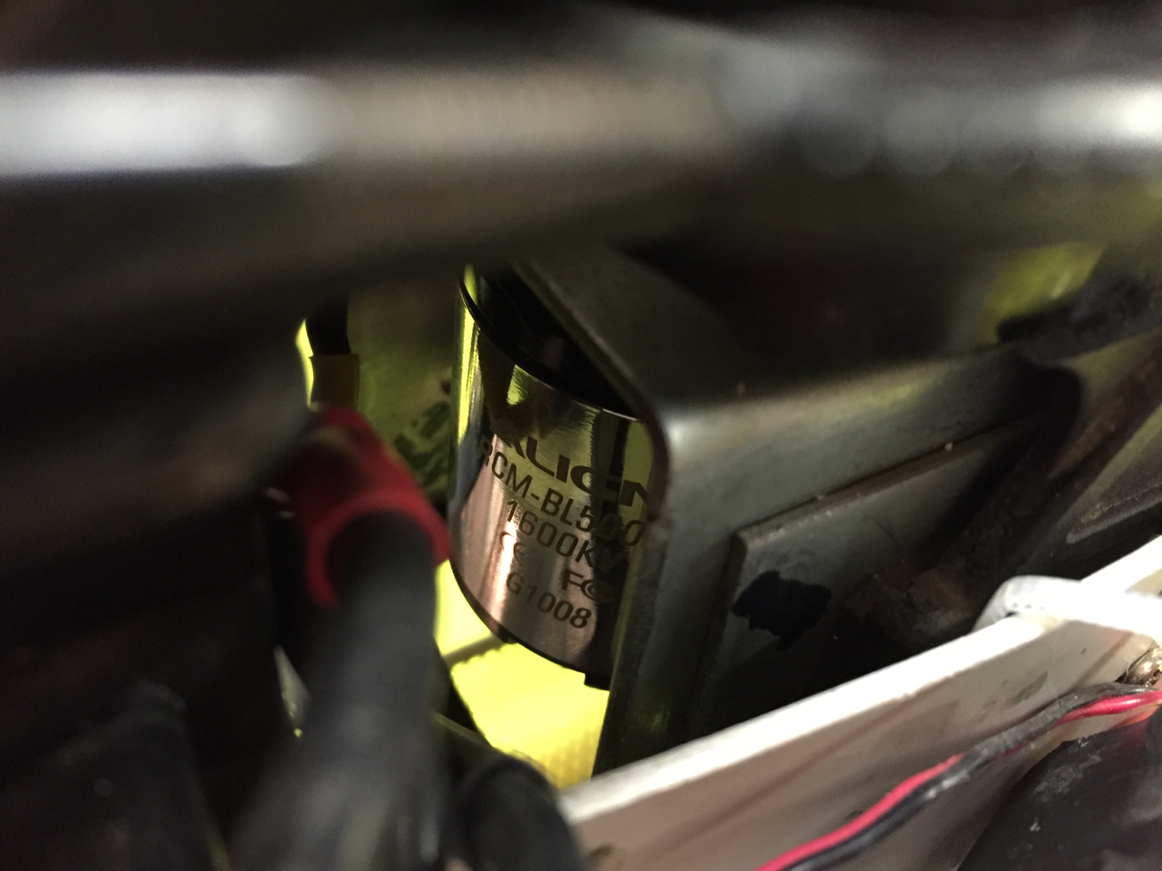

Il est équipé d'un moteur Align BL500-1600 kv et d'un ESC HobbyKing HK-200A (visiblement sans mode governor)
  • Ce moteur est-il assez puissant ?, je voudrai changer l'ESC pour avoir le mode governor quel ampérage faut-il ?IMG_4252.thumb.jpg.7636fb9402a07a70fd3b3IMG_4251.thumb.jpg.b4079633cb702caa2e932

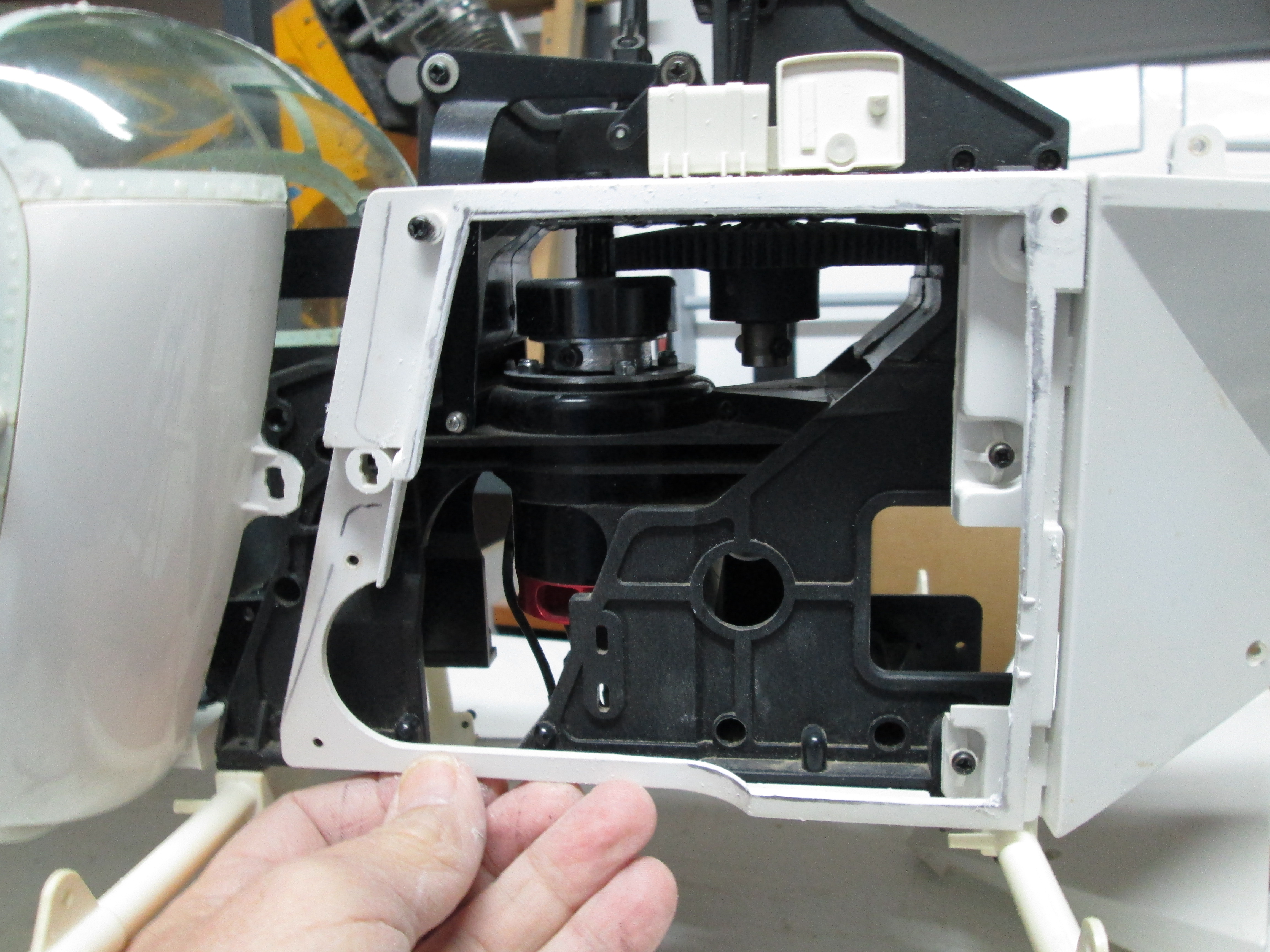

L'ancien propriétaire a placé 4 U en alu (2 par 2) entre le châssis et le train d'atterrissage pour agrandir le passage batterie, pas très joli
  • Comment ça se passe sur vos Lama Hirobo, vous avez des photos ?

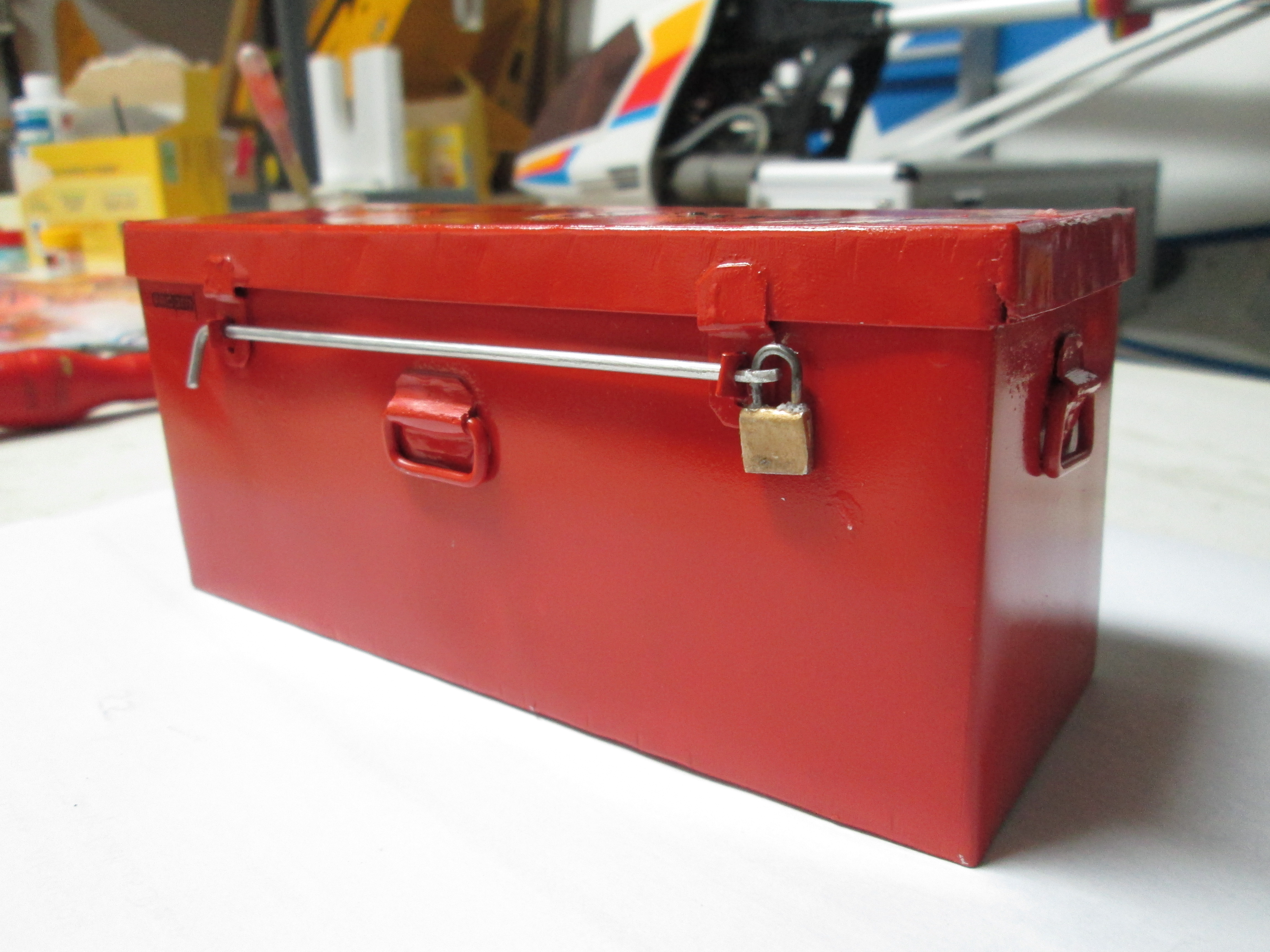

Bjr, Patrick,

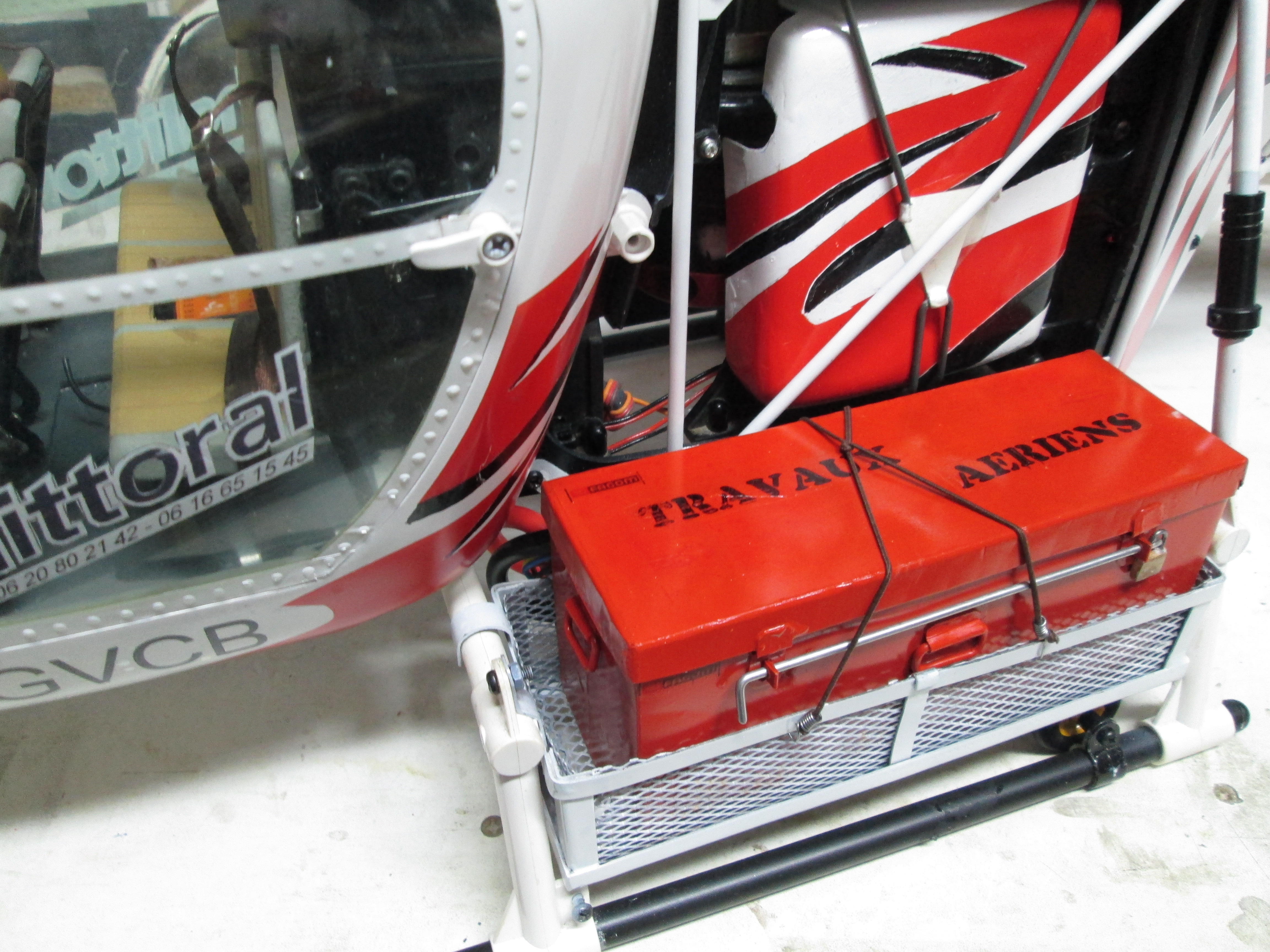

mon lama hirobo.
lipo 6 S 5000mAh caisse de chantier sans fond vertical, l'helico est posé sur un  support pour brancher les fils par dessous et pour cacher les fils dessous  un elastique noir  de ceinture largeur 8cm  allant du coté gauche du chassis sur lequel il est fixé à demeure,  au coté droit sur lequel je le clips apres le branchement des fils. De cette façon on ne voit pas les fils pendant le  vol.
Aimé.

Côté moteur en revanche, je me demande comment l'ancien propriétaire faisait pour voler avec ce moteur (Align BL 500-1600 Kv), soit 2700 tr/min à 75% en 6S !!!
Je suis bon pour en chercher un autre (4020 ou 4025 entre 800 et 1000 Kv).

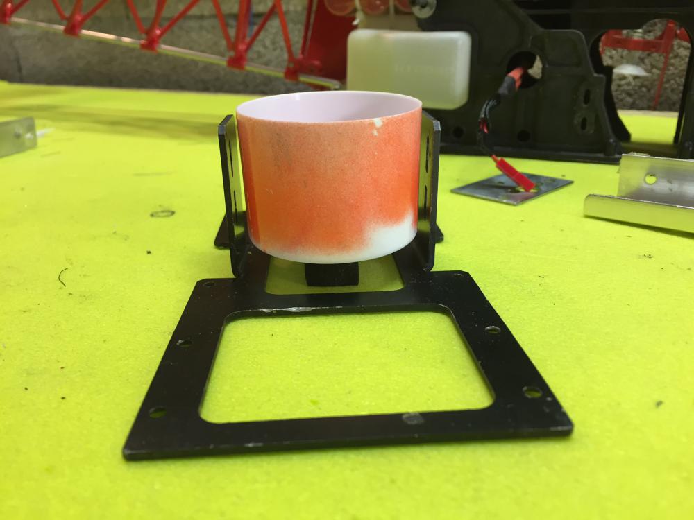

Comment vous avez fait pour loger un 4020 de 50 mm de diamètre ?
Voilà, avec un bouchon de bombe de peinture pour voir l'encombrement, il ne reste pas assez de place pour 2 épaisseurs de tôle et les têtes de vis
IMG_4289.thumb.JPG.f81de8895defd36f67d22
Sinon, que pensez-vous de ce moteur, http://www.hobbyking.com/hobbyking/store/__36285__Turnigy_Typhoon_600H_Heli_Motor_1100kv_600_class_.html?strSearch=typhoon

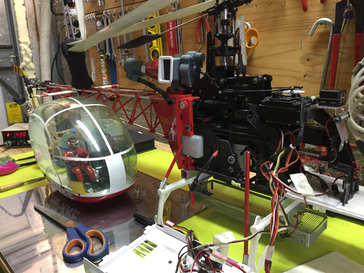

Slt Patrick, perso je me suis inspiré du kit photo 1 (commerce) pour faire les pièces rondes et placer comme sur photo 2, j'ai gardé la pièce de l'embrayage( hirobo équipé méthanol) à fixer sur l'axe moteur et la cloche avec son pignon  photo 3.
Aimé.
Merci Aimé, pour ces photos, je comprends mieux le principe du kit de conversion.

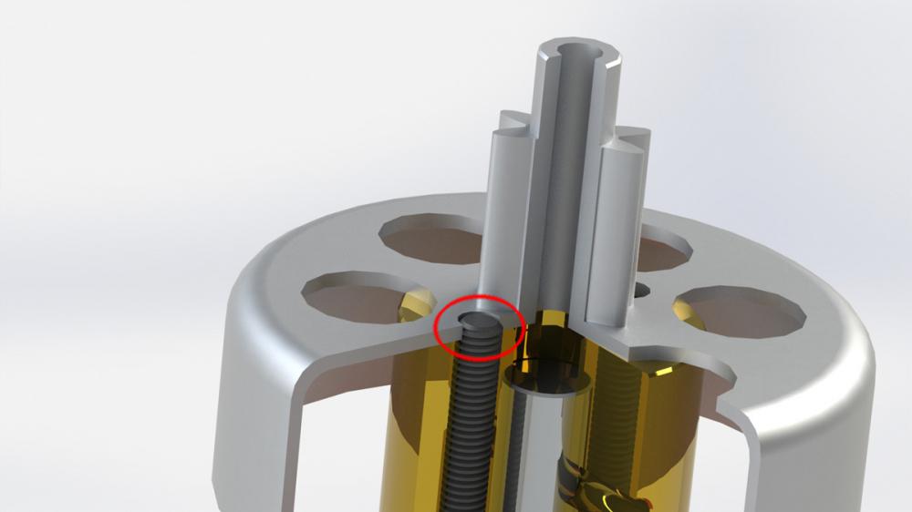

Bon, si j'ai bien tout compris, avec l'aide de Michel (Hélico73), la modif à faire c'est ça.
Un manchon (pièce dorée) pour relier l'arbre du brushless et le cloche d'embrayage.
Mais les 1mm de matière de la cloche vont suffire (cercle rouge) ?
5667e47a00685_ClocheLama1.thumb.JPG.18c05667e480b4dd0_ClocheLama2.thumb.JPG.2af0
Bonsoir, (reprise de ma réponse postée dans un autre sujet..............)
Je n'ai pas les données du problème mais vu le croquis , avec 1 mm de prise sur un filetage de 3 mm (?) de diamètre, ça me semble très, très léger! Et ce d'autant plus qu'apparemment tu ne vas pas pouvoir tarauder la cloche car les trous ont l'air de déboucher sur la denture ??
Et cela dépend aussi très fortement des efforts à passer.

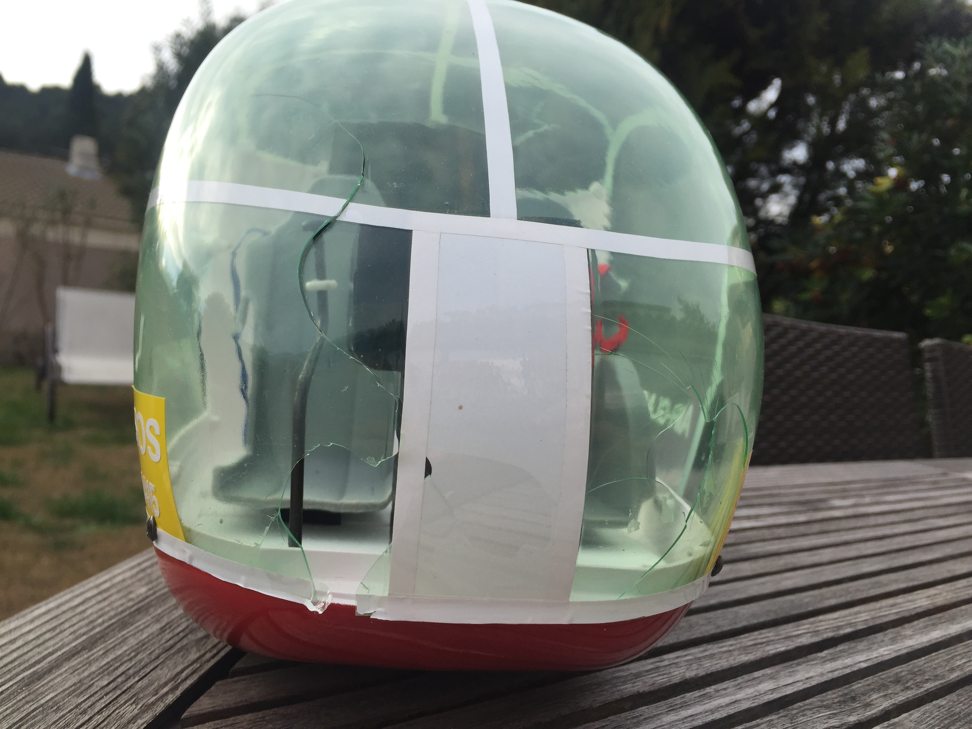

Pour mon Lama, 2015 c'est terminé par un "crash" dans le garage !!!
J'ai pété la bulle, l'un de vous aurait t'il de quoi en refaire une ?
IMG_4427.thumb.JPG.48409481be3e641bbebcb
Merci et encore bonne année.
Désolé pour la bulle :-( ( j'ai également connu ça  ) et que la nouvelle année commence mieux que celle qui vient de se terminer .
Bonne année et surtout une bonne santé .
@++ Yves

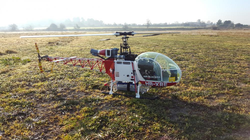

Wouaaa!! superbe machine que tu as là!! bravo!! et aux couleurs AIR-GLACIERS en plus!! bien de chez moi!!!! encore bravo pour ta réalisation!!!
Bon réglages et très bon vol !!!
Salutations.  Jacky
