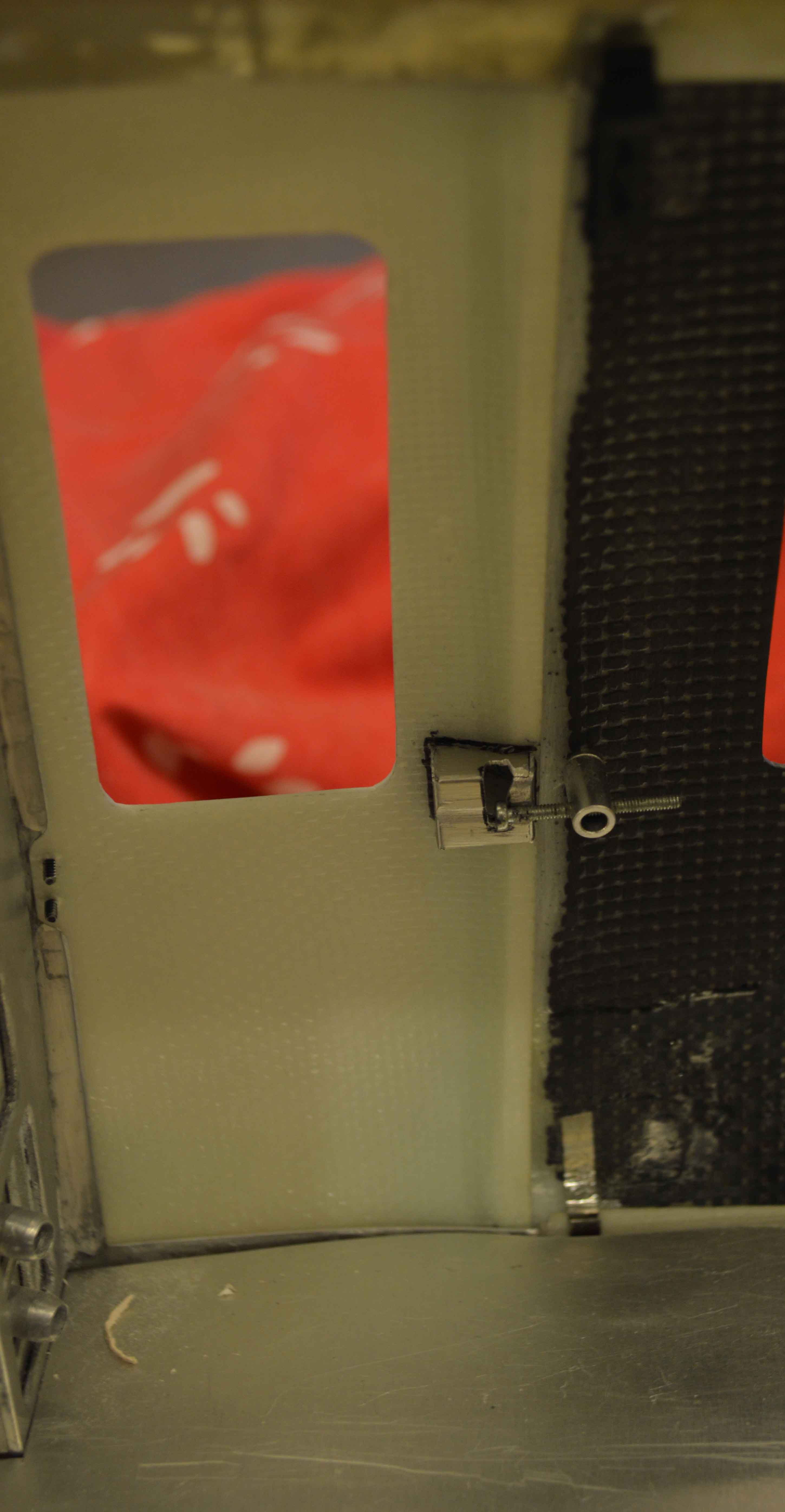

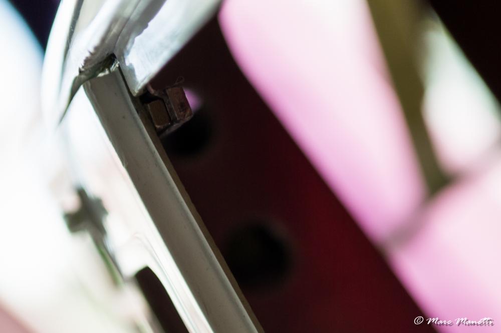

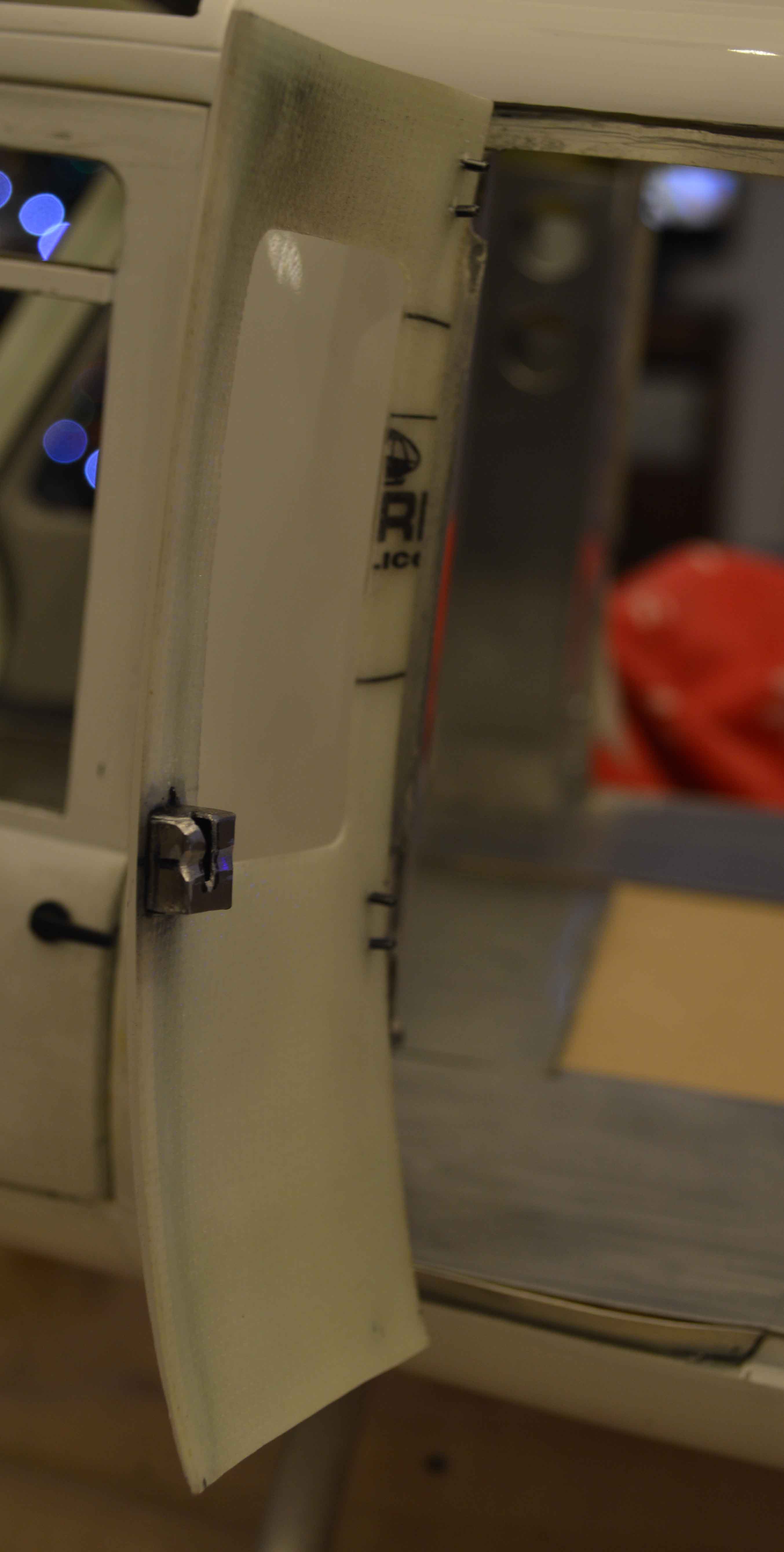

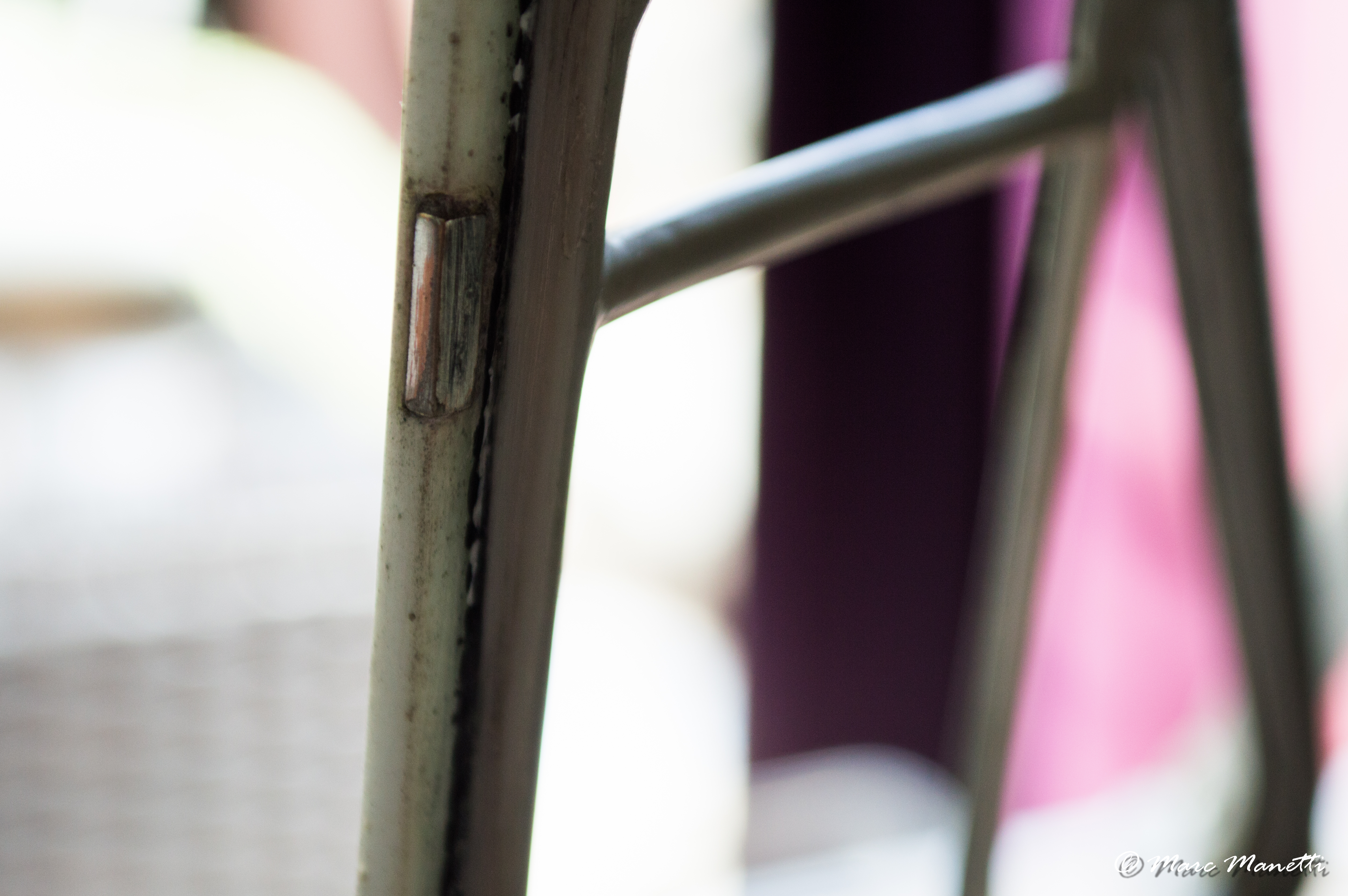

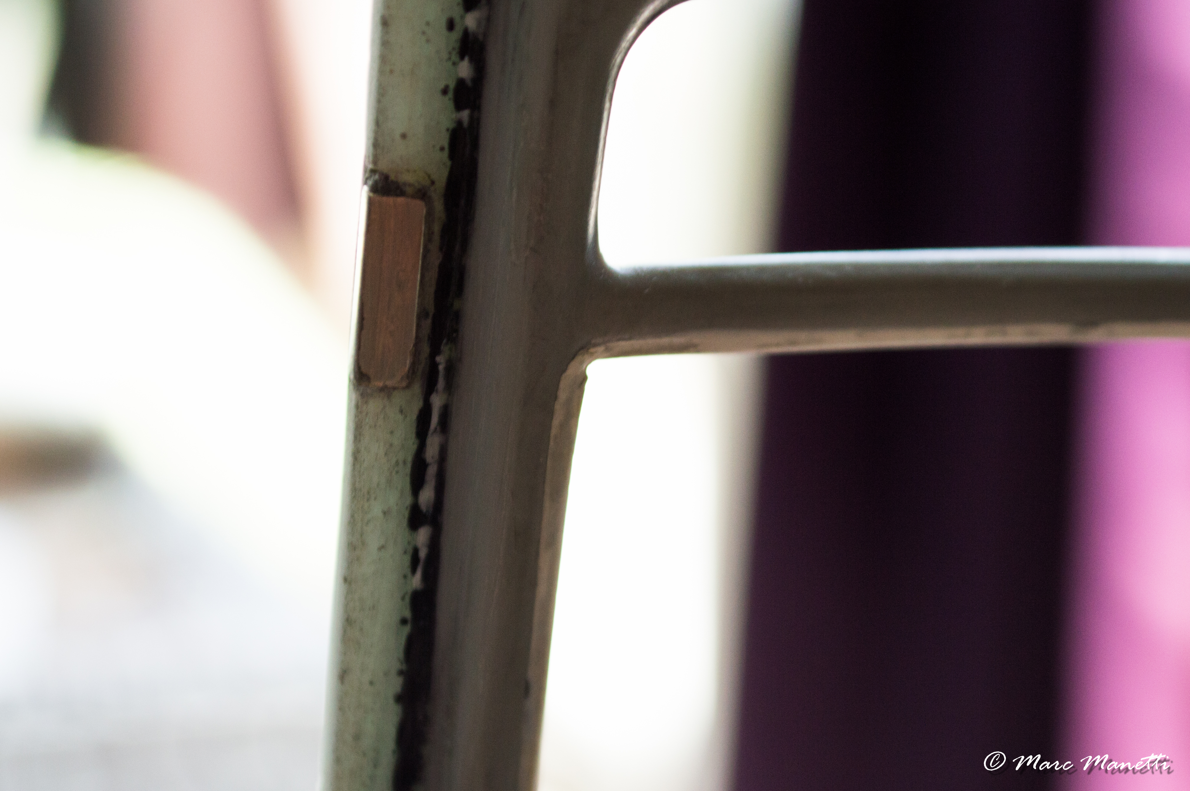

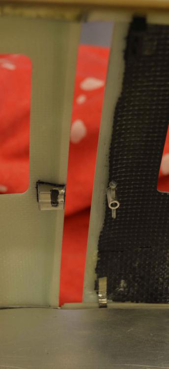

Suite de la réalisation des portes latérales avec la mise en place des poignées et des loquets pour les verrouiller.5689468b3d9a3_portelatD1.thumb.jpg.6ee605689468f0d09d_portelatG1.thumb.jpg.318b2568946ff95e93_locquetportelatD2.thumb.jp56894704c2f8c_locquetportelatD3.thumb.jp5689470921972_locquetportelatG1.thumb.jp5689470e1beb0_locquetportelatD1.thumb.jp

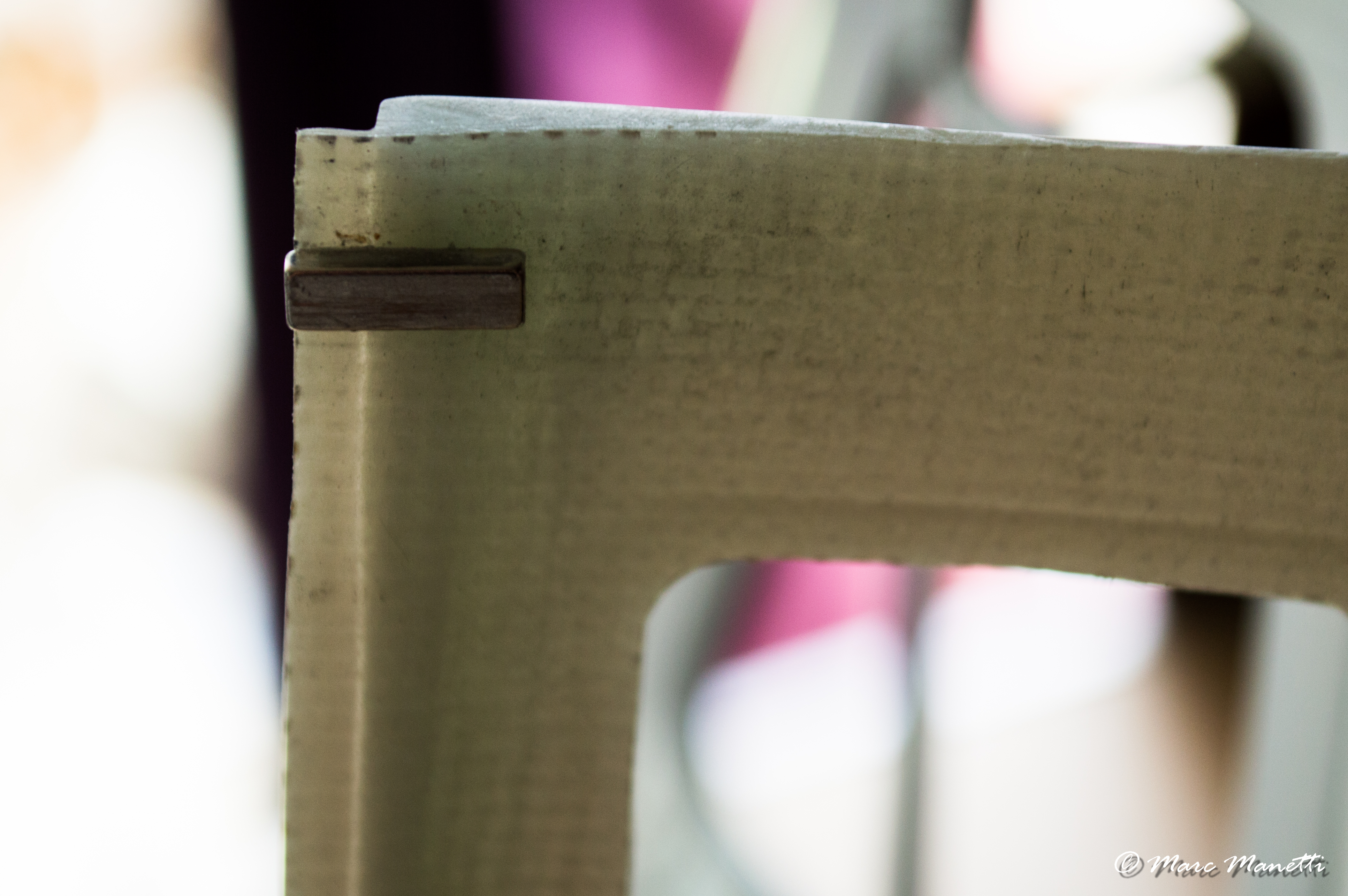

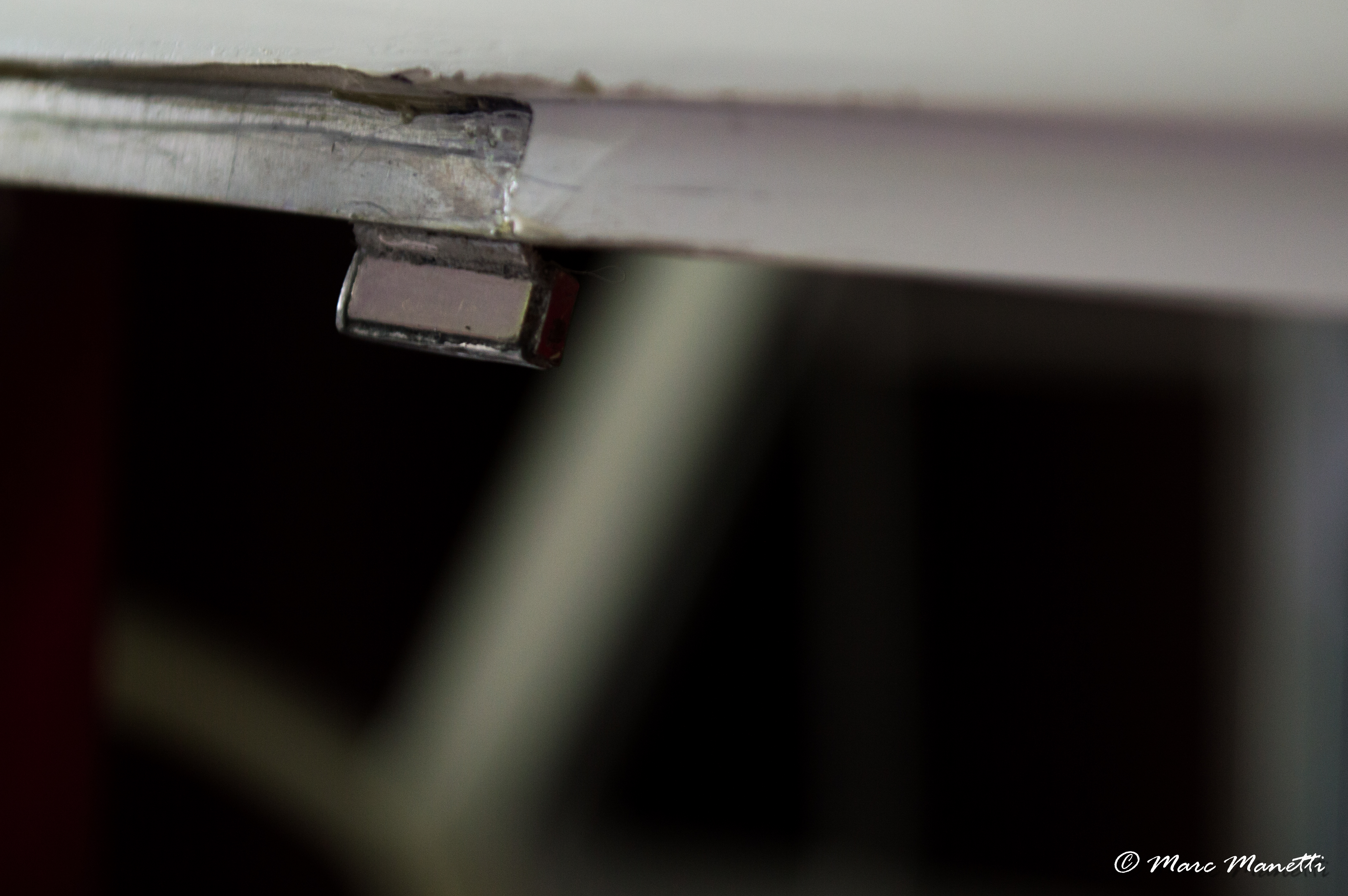

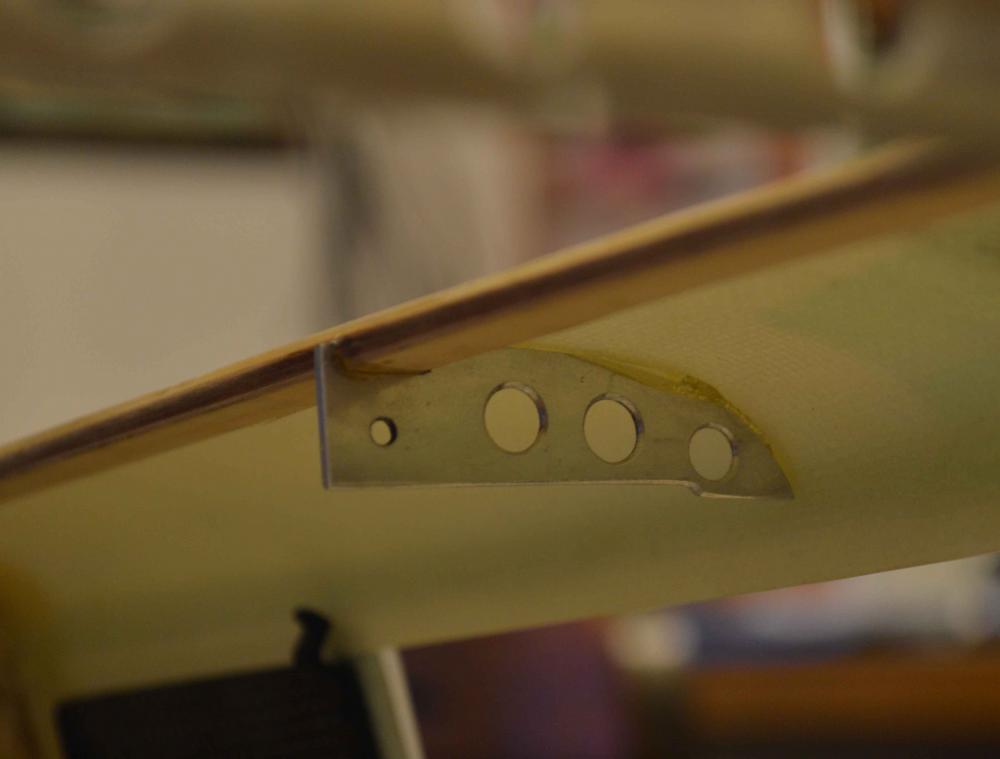

Je vous présente également les couples qui maintiendrons la mécanique sur la partie de supérieur du fuselage. 568947a83357e_couplefixationhautemeca2.t568947abf0c13_couplefixationhautemeca3.t56894825563d9_couplefixationhautemeca4.t

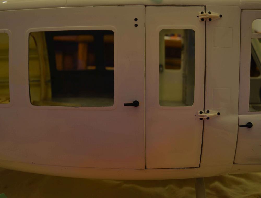

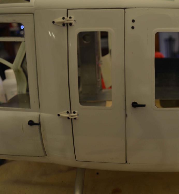

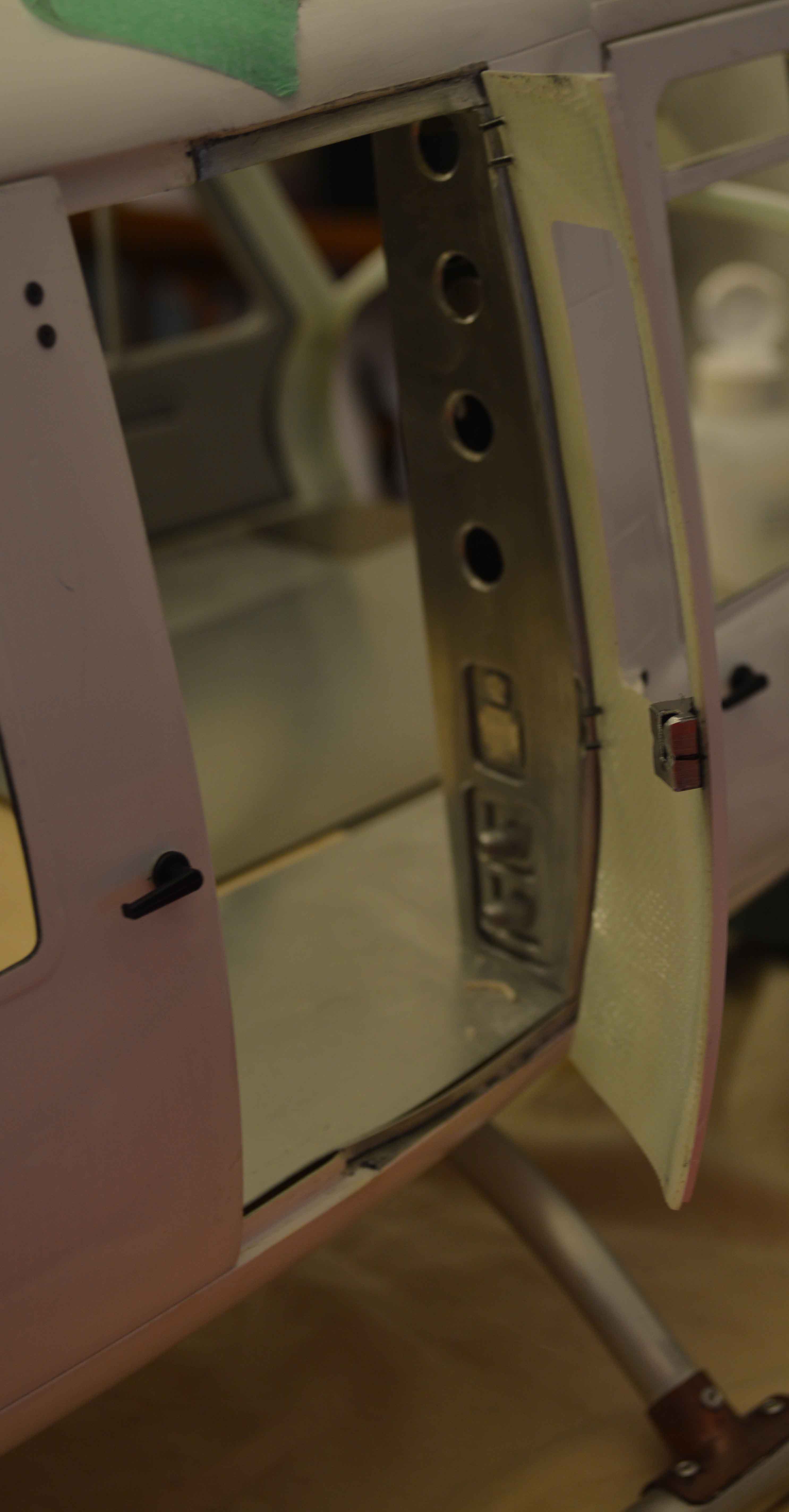

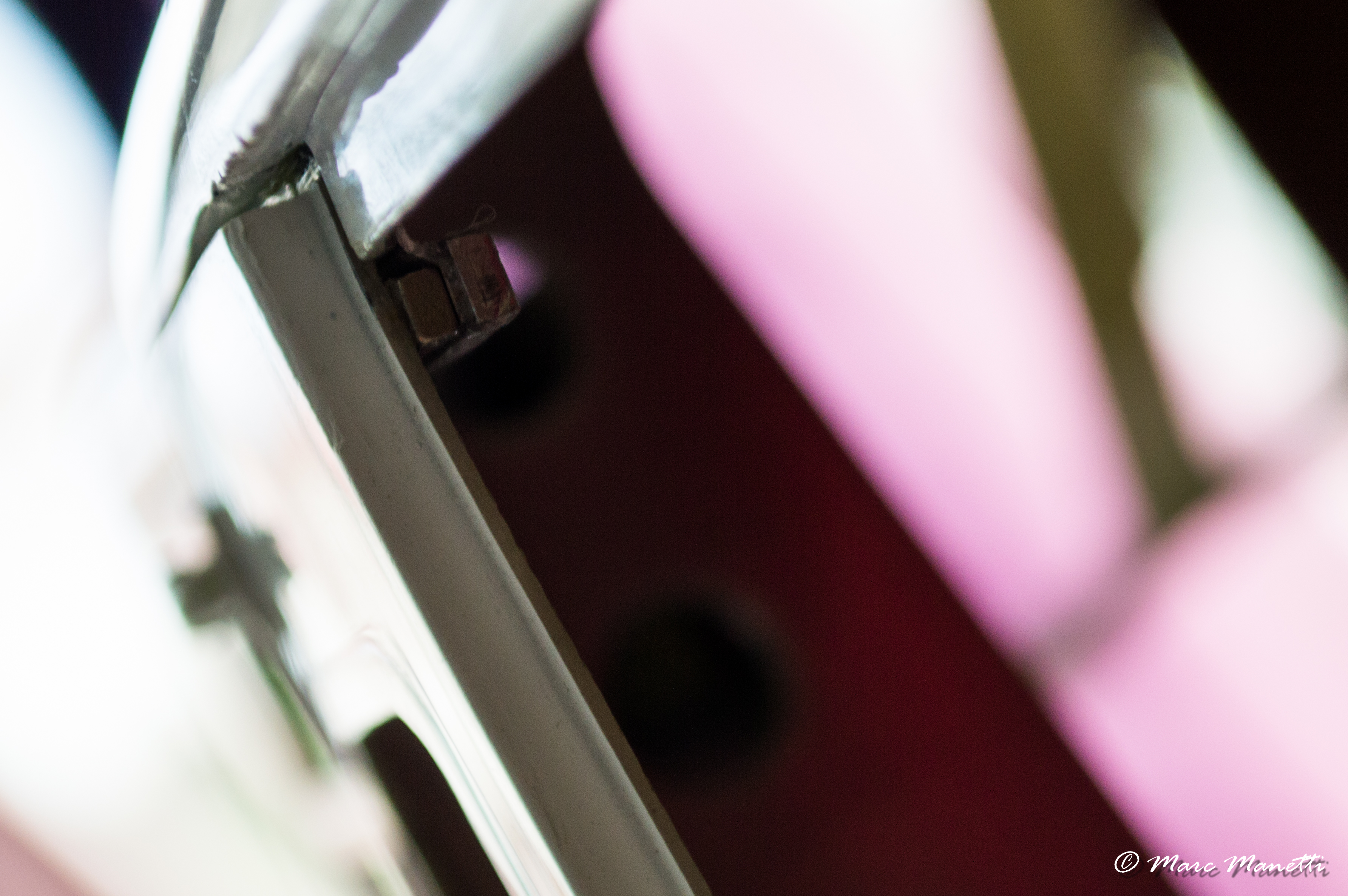

je vous montre sur les photos l'incrustation des aimants dans les portes avant (aimants Néodyme de 700gr de force) ça tiens :) ainsi que sur la partie haute de mes petites portes latérales.
reste à confectionner un support pour la partie basse de celles ci  mais pour le moment j'y réfléchi pour ne pas voir que ça.
