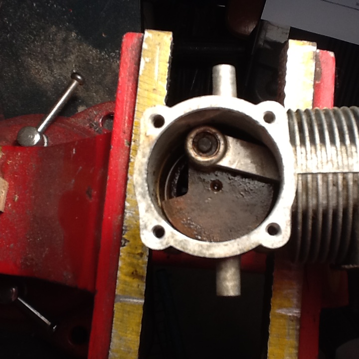

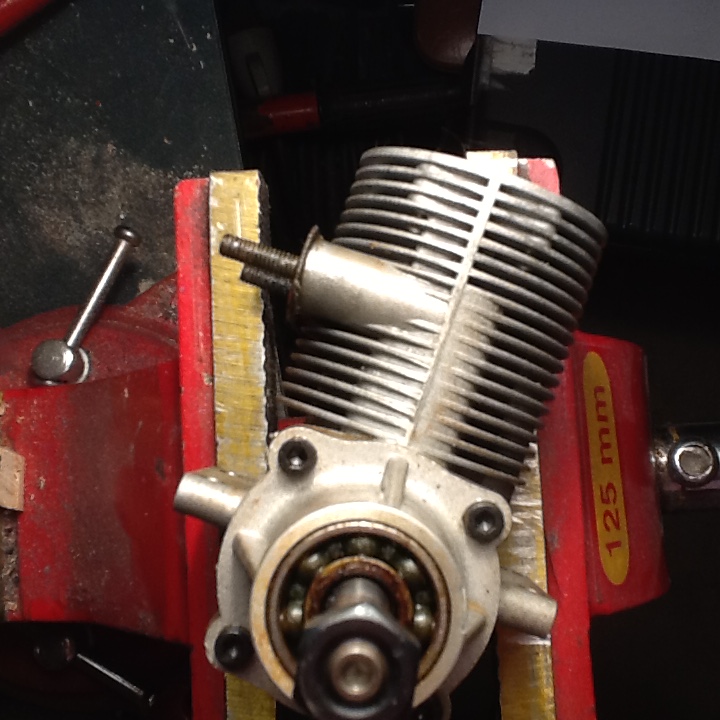

Le moteur, Webra 61 R bloqué. Il trempe depuis hier dans du WD40.... Mais en déposant le carburateur et le support arriére, je vois le roulement arrière avec beaucoup de rouille...;-(.
Donc je vais le remplacer par un OS 61 tout neuf.

Même le boisseau du carbu est bloqué...
De toute évidence c'est l'huile qui a tout collé. Il n'a pas été utilisé depuis combien d'années  ;)  ?
Laisse tremper, carbu à part. Démonte tout le carbu.
Essaie de faire tourner le vilebrequin avec une pince multiprise. Ne force pas trop. Un petit coup de chauffe (chalumeau ou four) pourrait aider ? Je ne sais pas.
J'aurai essayé de le faire tremper dans du carburant nitro neuf.
