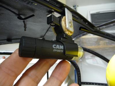

Je vois que tu as comme moi des vibrations quand la cam est a l'intérieur.
Essaye de remarquer si tes vibrations arrives quand tu mets du pas.
Avec quoi as tu filmé?

je te mets une photo de la caméra embarquée, mais pour ne pas risquer de s'attirer les foudres de nos administrateurs, je t'envoie les coordonnées et le prix en MP
Je peux envoyer ce renseignement aux autres forumeux intéressés
