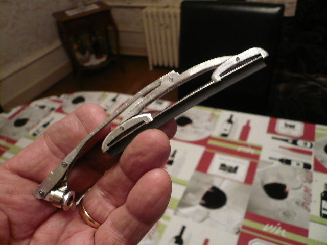

Le caoutchouc vient de la lèvre d'un essuie-glace arrière de clio (foutu, pas comme les godasses de mon amie) dont je n'ai conservé que la partie en contact avec la vitre. cette dernière comprend une rainure qui peut recevoir juste les guides en inox meulés en "L" et soudés en extrémité.
il faut aussi réduire un peu la largeur côté essuie-glace. En gros, ça fait exactement un " H> ", le ">" représentant la lèvre. Si c'est pas clair, je mettrai des photos en éclaté.
la fente où se loge la lèvre fait 1mm de large et la largeur hors tout de la lèvre avec les guides inox fait 4mm.
L'opération la plus délicate a été de réaliser les deux rainures de 8/10mm qui reçoivent les fameux guides. Fraise de diamètre 3mm épaisseur 6/10mm!!!
Pour le reste, ce sont des chutes de barres d'alu de 8mm par 8mm de chez bricolo bricolette, le bras de commande est un "U" en alu de 6mm du même fournisseur, et pour le bras le plus long de ceux qui tiennent le balai j'ai taillé dans une chute de 2017 de 8mm d'épais qui me restait de mon support de turbine. J'ai acheté les boulons de 1mm au train magique à Strasbourg.

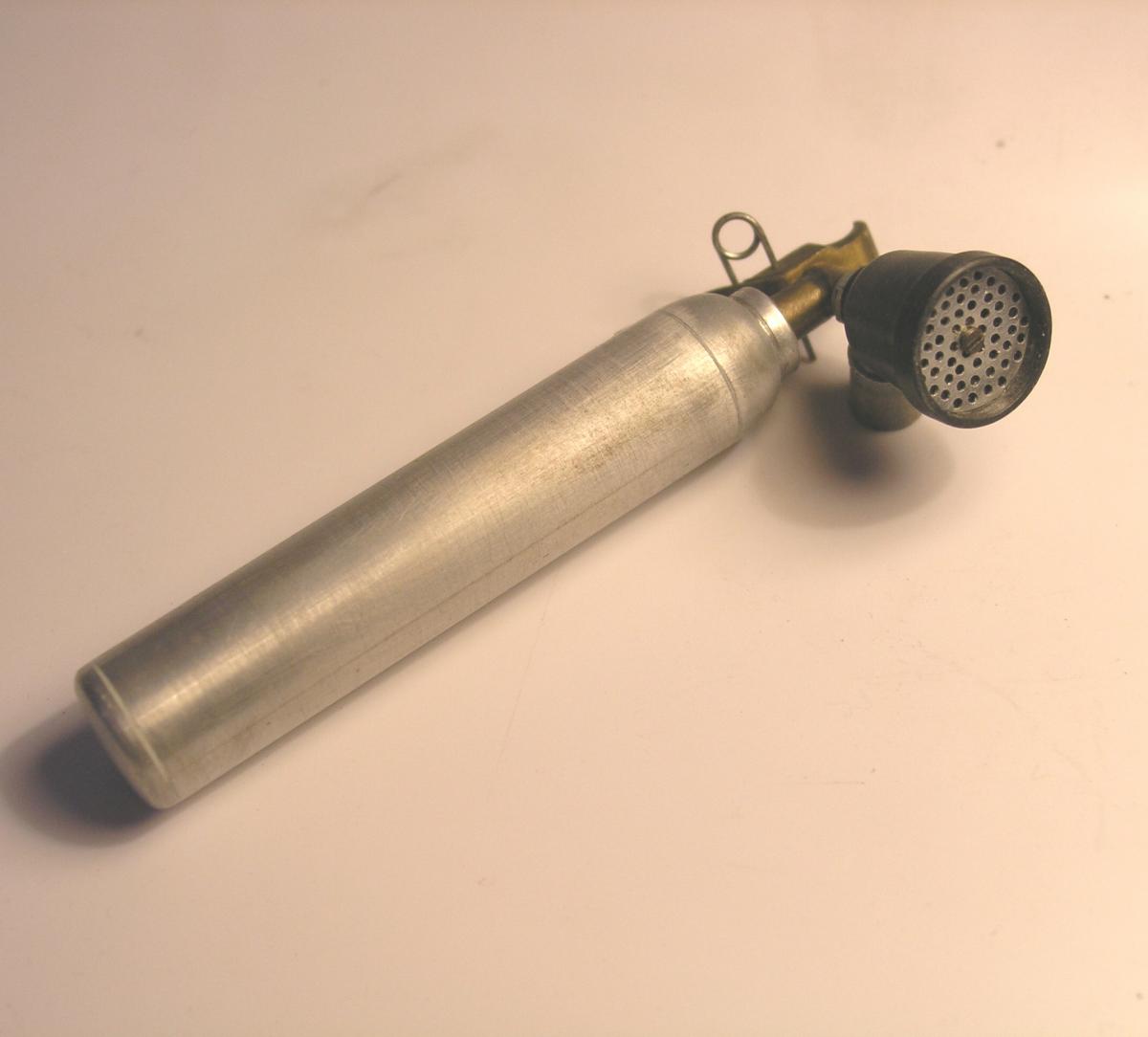

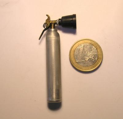

Aluminium tourné et donc creux a l'intérieur monté en 3 éléments, la partie entre le cylindre et le cône de dispersion et en laiton  avec des brasures argent
le cône tourné dans un morceau de plastique noir de récup , la petite plaque dans le cône est en aluminium percé de trou de 5 dixièmes.
et l’épingle de sécurité en c.a.p de 5 dixièmes
pression de service 5 bar .
@ Papyboyington je me suis permis de mettre ces photos sur ton sujet car tu posais plus haut la question à propos de l'extincteur
j'espère que cela ne te dérange  pas ?

Très heureux que ça vous plaise
Nairolf bravo, non, pardon, RESPECT. Non seulement cela ne me dérange pas que tu mettes des photos sur mon post mais c'est beaucoup d'honneur!!
Je ne sais pas si je ne vais pas relever le défi et faire un extincteur, sûrement moins parfait mais........opérationnel!!!!!!! Et Nairolf ne nous sors pas une vidéo avec ton extincteur qui crache sinon je jette tout. Je suis tout de même inquiet car tu parles de la pression de service?!?!?!
