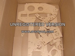

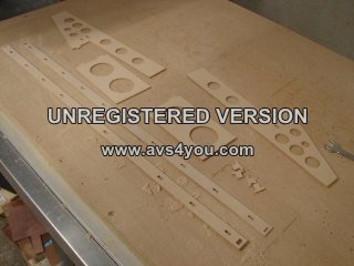

Non je n'ai pas abandonné, juste un problème de fraisage des pièces carbone que je n'ai pas voulu faire à la main étant donné leur nombre et leur complexité.
J'ai trouvé une entreprise Bacha St Dizier, mais après m'avoir baladé deux mois et m'avoir fait un devis, ils m'ont carrément ignoré!
Bref, à jetpower j'ai fait connaissance d'un génie de la CNC, et il m'a gentiment proposé de m'aider!
Non seulement il compte bien usiner mes plaques, mais en plus il me les a d'abord faites en bois pour que je les monte et m'assure que je n'ai pas fait trop de c.......s!
Rappelez-vous ma chute sur l'alouette!!
Je ne manquerai pas de vous faire signe quand le montage à blanc sera fait

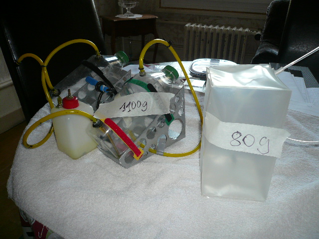

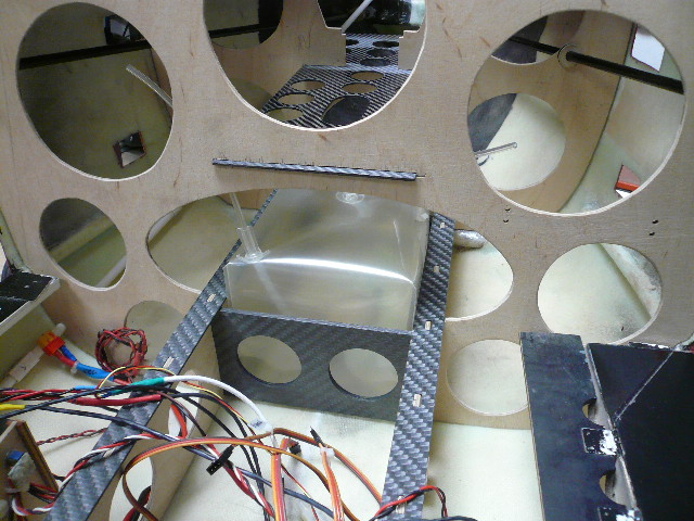

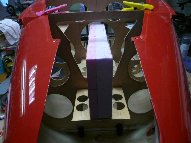

mon réservoir souple qui me fait gagner un peu plus d'un kg!!!!!!!!
post-13409-0-58729800-1412162051_thumb.j
je vais transférer l'électronique vers l'avant pour gagner encore du côté du lest!
Oui je sais, franchement j'aurais pu faire tout ça avant!! Mais c'est un coup d'essai.

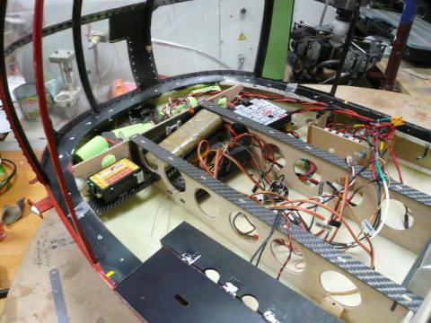

Salut à tous et bonne année 2015
Jeyf, merci pour le tuyau des antennes (poignées? :titter: ) elles seront à l'extérieur du fuselage, collées dessous, donc cachées par les éléments carbone uniquement pendant les loopings :sick: !
Juste une bricole faite, le reste arrivera en bloc le moment venu! Ah ah je vous sens bien impatients!!

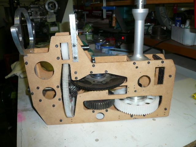

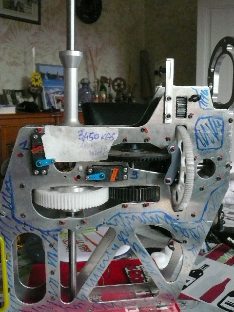

montage à blanc de la nouvelle méca (flasques raccourcis, axe rotor aussi, dernier engrenage passé en delrin) gain de poids environ 1010 grammes
post-13409-0-64150900-1420827861_thumb.j
par rapport à l'ancienne
post-13409-0-87161800-1420827370_thumb.j
modif intérieure
post-13409-0-74554000-1420827571_thumb.j
Voilà, j'espère bien gagner mes 4 kgs, par contre côté résistance, le nouveau premier vol m'informera :sick: :sick:

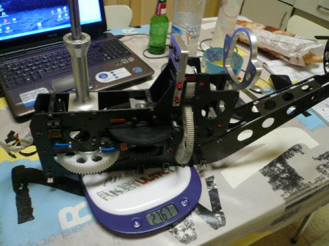

Bonsoir les fous volants
ça avance doucement, ça m'évite l'ânerie journalière

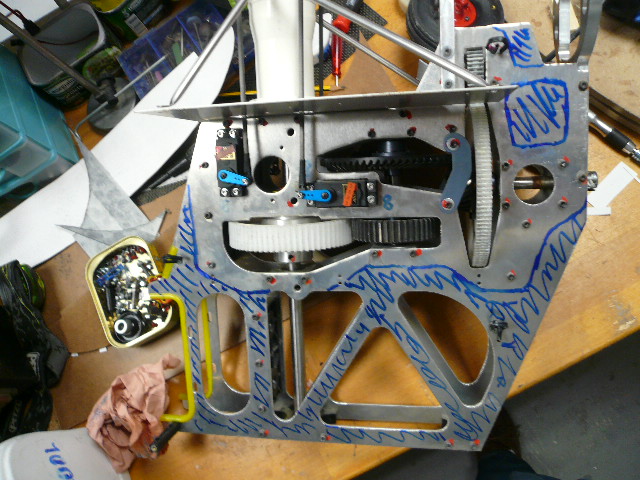

680 grammes gagnées sur la méca
AVANT
post-13409-0-89859800-1424802819_thumb.j
APRES
post-13409-0-25098500-1424802923_thumb.j

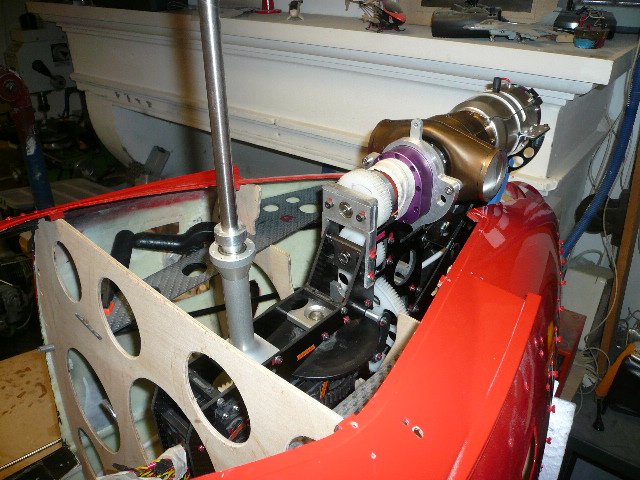

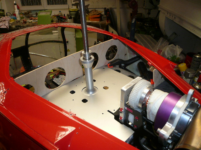

méca présentée dans le fuselage
post-13409-0-45427700-1424803130_thumb.j
post-13409-0-77423100-1424803169_thumb.j

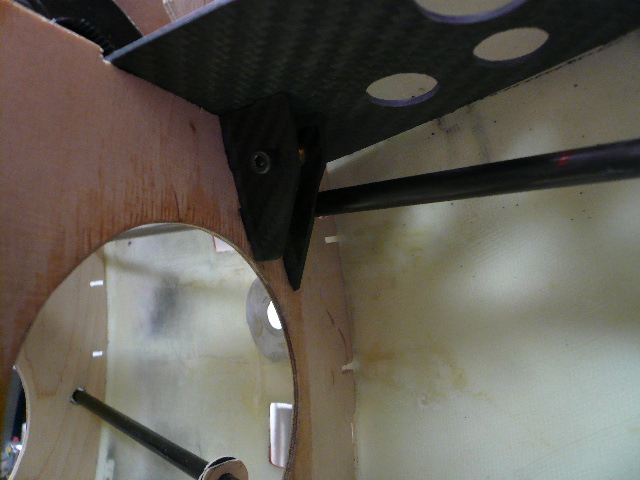

Fixation du train, sur la structure, avant c'était sur le chassis de la méca
post-13409-0-55589500-1424803484_thumb.j

Pesage de l'alouette
Complètement équipée, centrée, à vide
22985 grammes
j'ai bien gagné les 800 grammes prévus du côté lest. En passant l'électronique sous l'avant du plancher ça a dû aider!
25000 grammes avec 2 litres de kéro et le rotor maquette, papy est content!!!!
Plus qu'à finaliser les collages
