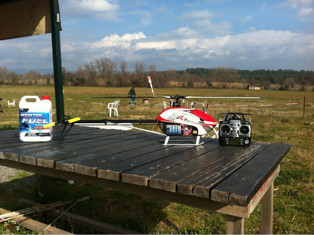

De mon côté j'ai refais 2 vols hier au terrain ou j'ai pu le pousser un peu plus... Il prend une belle vitesse en translation, je ne m'y attendais pas ! J'ai trouvé les bons paramètres sur le régulateur, il me reste à vérifier quelques serrages et la machine sera prête à en quiller les vols !
Par contre, je vais tenter de monter un peu le pas (je suis à 12) car le moteur les tire sans broncher !
En tout cas je suis super content de cet machine ! Je pense que je vais voler avec comme je pouvais voler avec mon Shuttle il y a quelques années ! Bien bas bien vite ! Avec les 700, j'ai toujours eut tendance à mettre un peu de hauteur histoire de pouvoir placer un ou deux coup de manche si ça ne se passait pas trop bien, avec le NX4, ce serait moins grave... Franchement, j'avais les doigts gelés mais je me suis bien amusé !

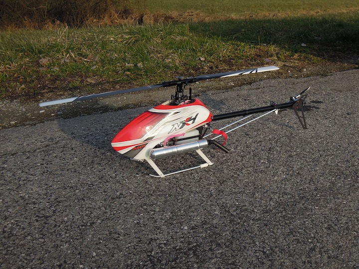

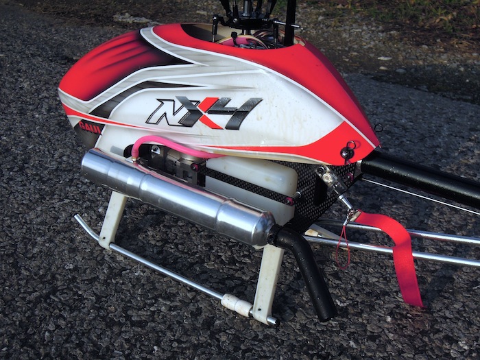

Je n'avais même pas mis de photo encore...
Le voici après 4 vols cet après midi, comment dire... je me suis comme qui dirait mangé une bonne ration de marche arrière, ce qui explique peut être la photo de l'AR :oops:
J'ai encore pas mal d'huile de power master qui reste dans l'échappement, il devrait normalement être moins gras tout de même !
