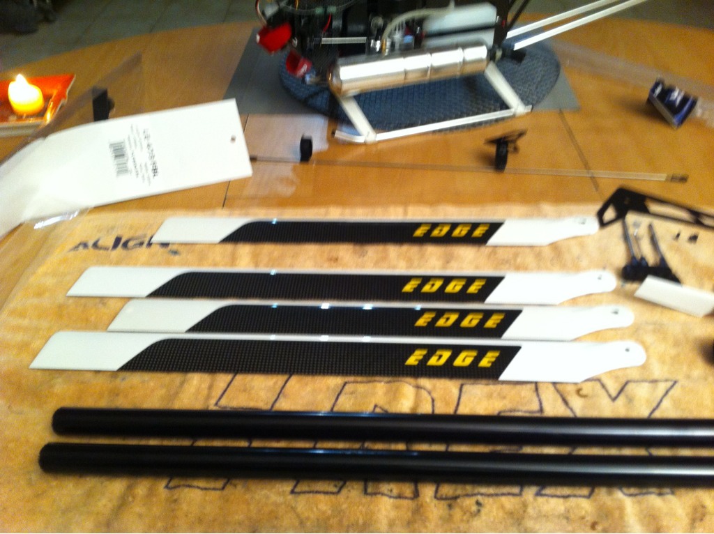

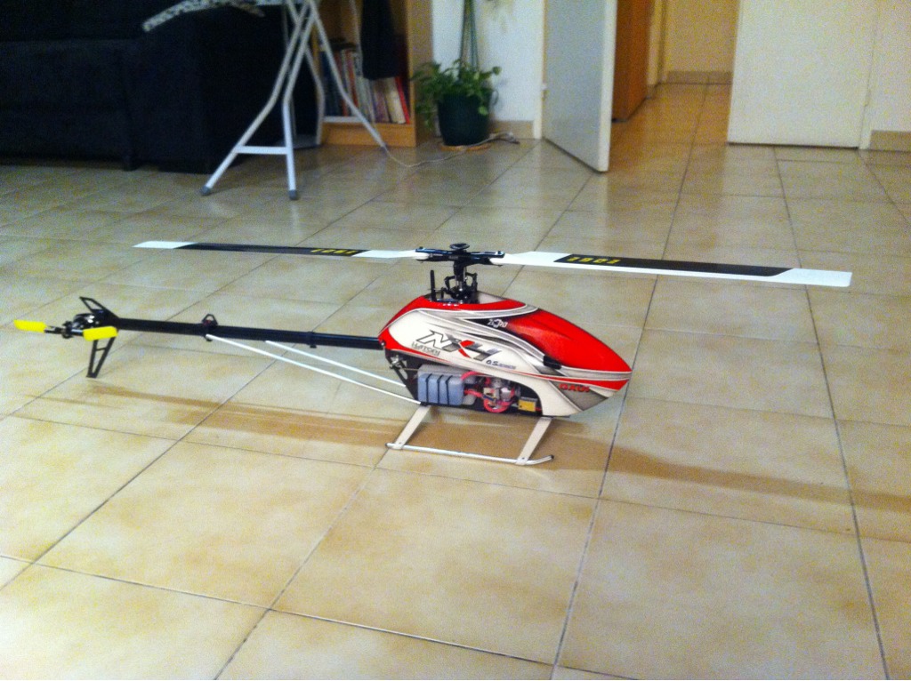

Voila mon nx4 est stretched .

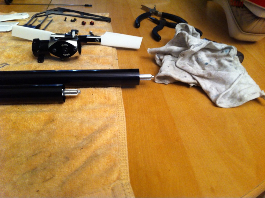

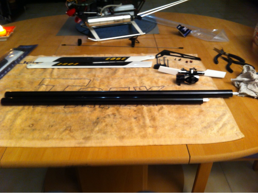

J'ai utiliser un tube et torque tube de x5 non recouper et tringle d'ac de x5 ( pour le moment je vais essayer comme ca ) et des edges de 473mm , avec le tube de x5 je pourrais aller jusqu'a des pales de 520 théoriquement reste a voir si le moteur supporterais .
Tube nx4 et tube x5 il fait bien 5 cm de plus

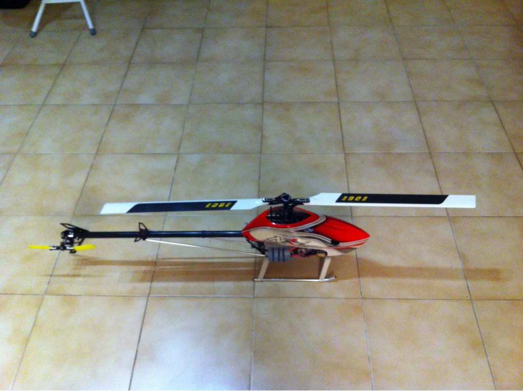

Pales edge 423 mm vs 473 mm
Ca fait vraiment plus grand ! Mais d'apres ce que je sais c'est beaucoup mieux en vol test demain

@Philou : sur une des photos on voit des pales d'AC blanches, comme des Edge, c'est quoi ? J'ai toujours des Edge 72mm en stock mais pas encore essayé.
