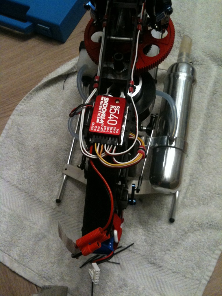

Je viens de voir ta vidéo , et ce que qu'il me parait bizarre , est que quand le beastx capte une vibration a cause de l'ac , il s'incline assez violemment sur un coté .
Alors que sur ta video il s'incline doucement , autre chose ouvrir les pointeaux ne serre a rien au contraire tu fais entrer trop d'essence et le moteur va cogner encore plus donc creer une vibration encore plus forte . On avait beaucoup se probleme sur les 600 nitro et le beastx au debut .
Plus un moteur et gras plus il va cogner et creer une vibration .
Je pense que tu aurais du fermer un peu ton pointeaux , et aussi refaire un setup du beastx avant de changer .
Salut Philou, merci pour ton aide. En fait en vol c'est assez violent, il s'incline d'un coup à 45° et pour le remettre droit, il faut mettre manche à fond à gauche et il met un moment à se rétablir. C'est très casse gueu.e !
Pour le moteur, j'avais fermé de 5 clics avant de commencer à avoir ce problème, du coup, j'ai rouvert de 5 progressivement pour voir si j'avais du mieux, mais rien du tout.
Ca m’embête de changer de module sans avoir résolu ce problème qui finalement n'est sans doute pas directement lié au BeastX, le soucis c'est que je n'ai pas forcement beaucoup de temps, et, aussi, lors de mes derniers essais j'ai trouvé ça vraiment dangereux !
Pour moi ça y est !
Encore 3 vols cet ap midi et la machine marche au poil,je suis à 18 vols je crois et la confiance est maintenant là, je commence à bien tapper dedans !
Je suis à 60% de gain sur les cycliques et 45% sur l'AC, je pense pouvoir monter encore ces 2 valeurs mais ça me convient pour l'instant donc je vais voler comme ça quelques temps.
Je viens de faire mon premier vrai nettoyage de la machine (il a avalé quasi 4L de carburant) et il en avait besoin :roll::roll: les pâles étaient recouvertent d'une belle pellicule de lubrifiant et le tube d'AC perlait re- :roll: et :oops:
En tout cas c'est vraiment le pied ce petit NX4, j'avais acheté un T-Rex450DFC fin octobre et je ne vais plus voler avec (il va bientôt être dans les P.A.) la taille 450 ne me convient pas et max 4min d'autonomie... pas pour moi merci ! Le NX4 est vraiment pour moi la machine d'entrainement idéale, bonne autonomie, bonne manoeuvrabilité à mon niveau pas de limite sur les figures à passer et un coût au crash réduit par rapport à mes 90 de miniature aircraft :dance:
