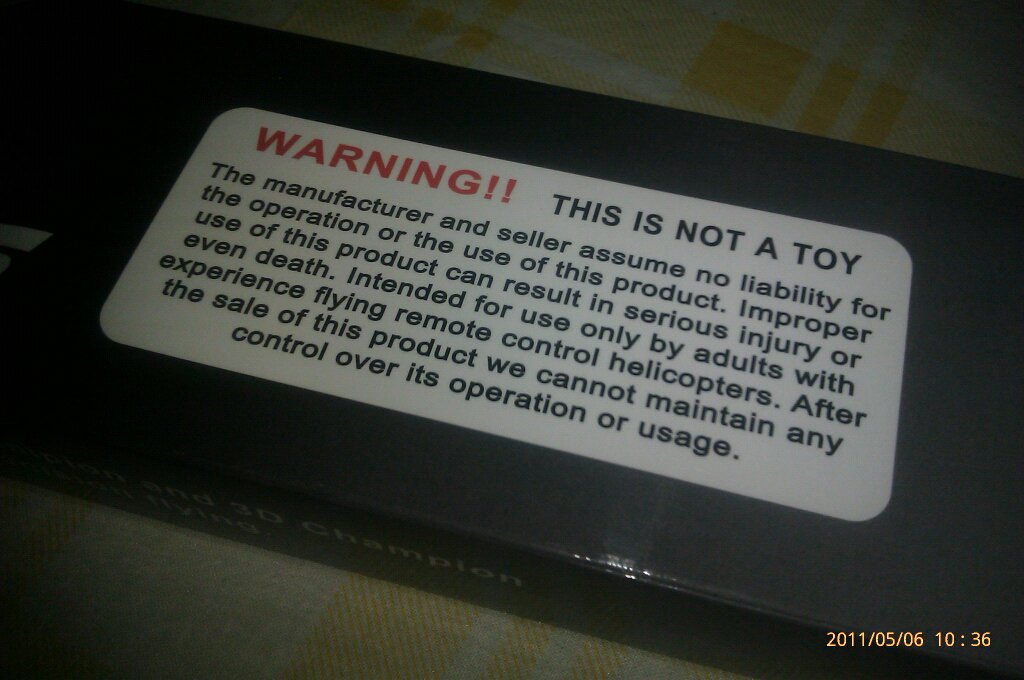

Comme cette satané rondelle optionnelle devenue systématique il y a peut être un cas où il y a encore un problème. Après aucune marque ne garantira une utilisation extrême et il ne faut pas oublier qu'on utilise ces machines "à nos risques et périls". Fouillez un peu les notices, c'est surement écrit quelque part ...
Exemple : Un sticker sur des pales Radix
En gros en cas de soucis c'est pour votre pomme et c'est marqué en gros !!!
