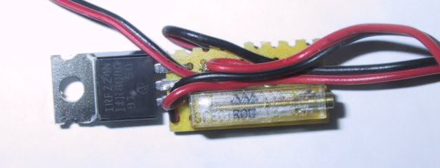

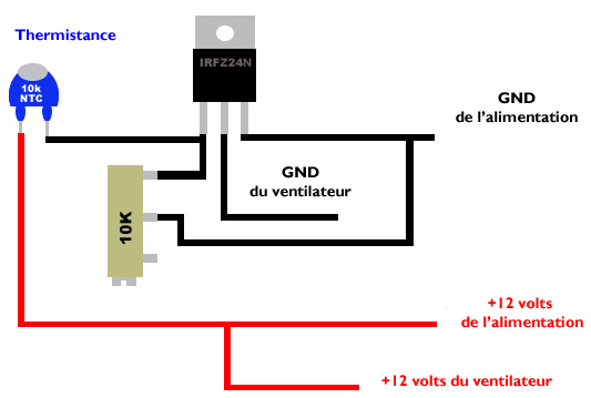

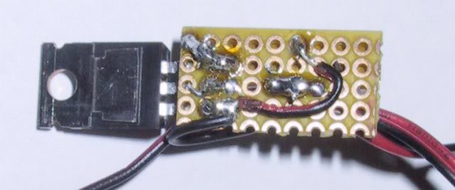

wareck 9 Posted October 14, 2012 Report Share Posted October 14, 2012 Pour les groupes electrogène je laisse parler les gens qui utilisent ça courrament... Pour les personnes qui aimeraient modifier la gestion des ventilo: voici le montage à 2 €: Comment ça marche: Le IRFZ fonctionne comme un robinet, le potentiometre et la NTC en parallele regle donc la vitesse (ouverture du robinet) du ventilo. Quand l'alim est froide, la NTC ou CTN (coeficien de temperature négatif) ressemle à une resistance de 10k. En parallele avec le potentiometre ,le robinet est fermé et le ventilateur tourne à vitesse réduite quand l'alim chauffe la CTN à sa resistance qui baisse, et à pour effet d'ouvrir le robinet et donc faire tourner ventilo plus fort... En reglant le potentiometre, vous pouver changer le seuil de déclanchement du robinet, et ainsi choisir la temperature où le ventilo vas accelerer... Pour le montage vous pouvez utiliser des fils "volant" ou une petite plaquette d'essai.... La NTC dois etre en contact avec la caracasse ou mieux à l'interieur de l'alim pour detecter la température... Mais bon c'est gadget, car les ventilos des alims sont initialement fait pour tourner et ventiler les alim au fin fond d'un serveur, avec tout plein de truc qui chauffe autour (disque durs proc, mémoires) L'alimentation seule à l'air libre ou dans une boite, ne necessite pas autant de refroidissement. De plus les ventilos sont de bonne qualité et on un bon effet venturi. Même a vitesse reduite ils aspirent assez d'air pour refroidir l'alim.... Olivier Quote Link to post Share on other sites

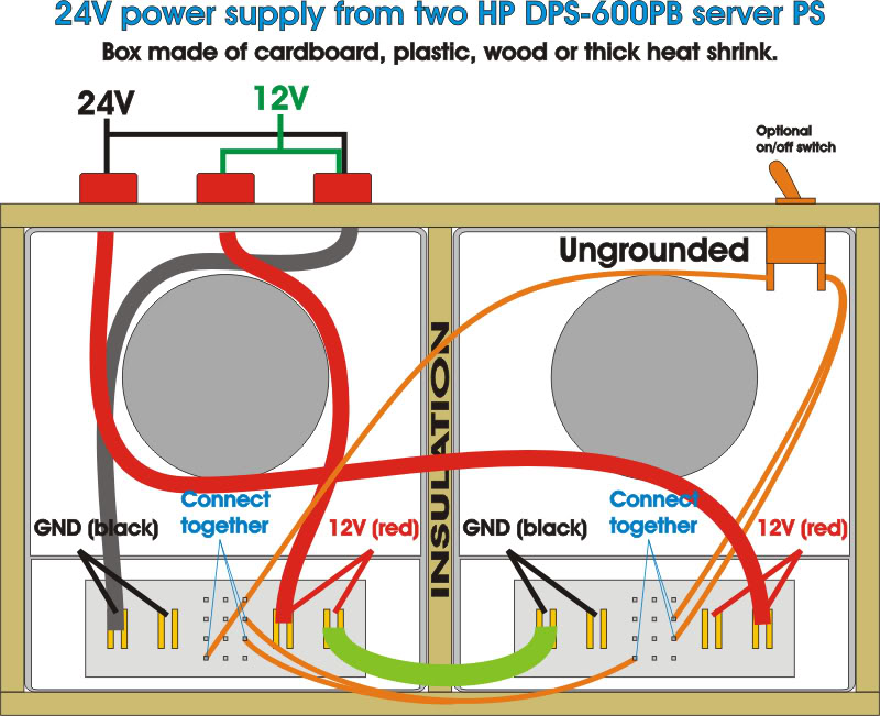

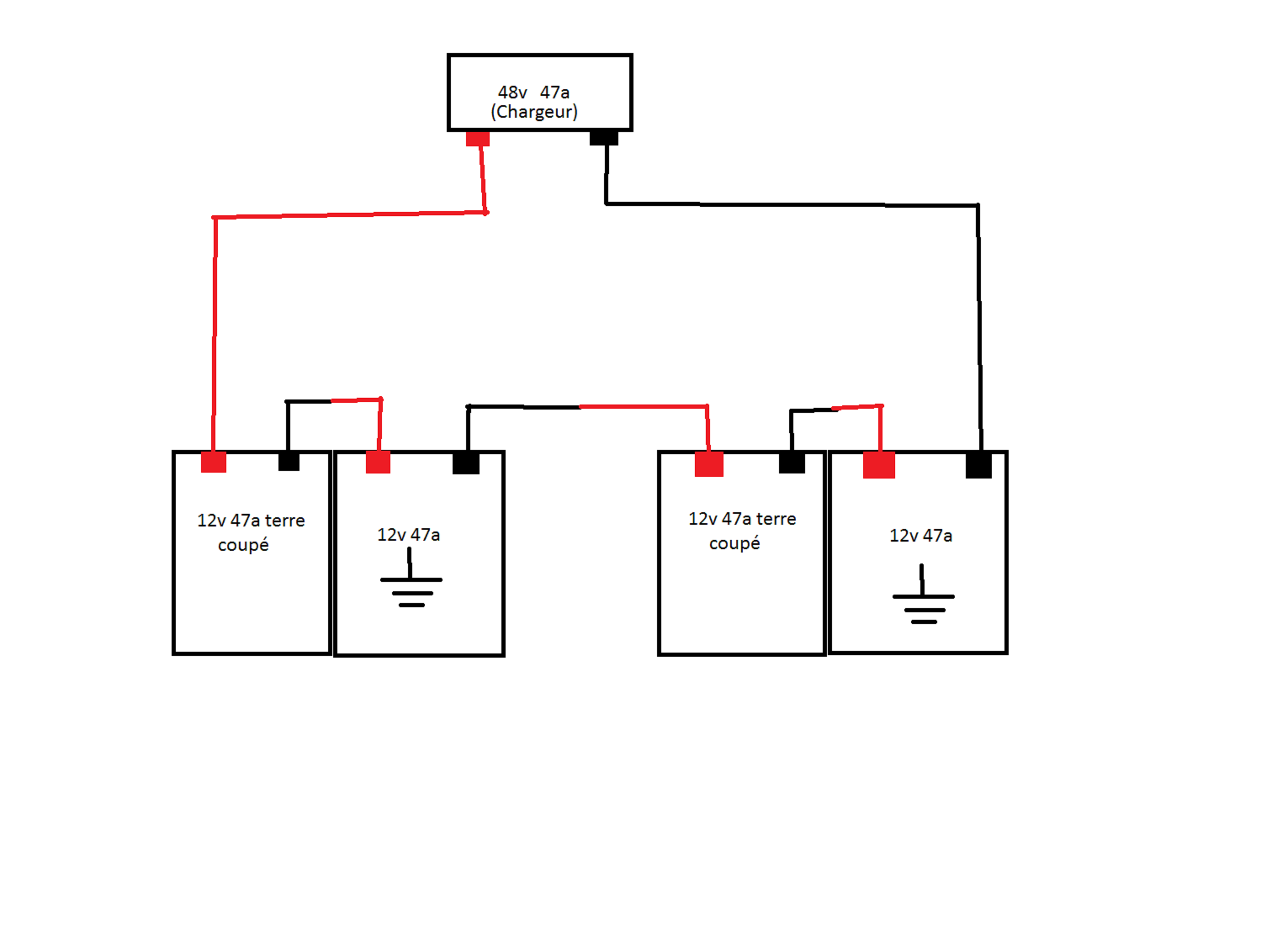

Flash31 3 Posted November 2, 2012 Report Share Posted November 2, 2012 Bonsoir, je souhaiterais faire une alim 48v 47a (4 alim 12v en serie) pour un chargeur .. j'ai deja 2x 2alim en serie (24v) que j'aimerais encore assemblé en serie , mais je ne sais pas comment les placer niveau terre ? enfin comment je les assemble entre elles ? dans cet ordre ? : je sens qu'on va me prendre pour un rigolo avec ces idées, mais 2013 sera l'evolution de nos chargeurs qui seront en 50v input, je my prepare, j'ai deja le matos ça coute rien.... http://www.rcgroups.com/forums/showthread.php?t=1581061 Merci d'avance. Quote Link to post Share on other sites

Stef 69 Posted November 3, 2012 Report Share Posted November 3, 2012 Salut Pour ma part, je ne pense pas que ça soit correct, car ainsi tu branches une terre à un + (avec la seconde alim à partir de la gauche). Donc je garderais que celle de droite avec sa terre, et je feras la modif pour les 3 autres. Mais attend plusieurs avis, je ne peux te garantir ma solution... Quote Link to post Share on other sites
Flash31 3 Posted November 3, 2012 Report Share Posted November 3, 2012 Si tu veux t'y préparer, fait poser une prise courant fort chez toi. je brancherais sur le 32a de mes plaques de cuisson serieusement, je colle toute les carcasses ensemble et je garde que le -48 a la terre tu dis Stef ? :think: en reflechissant ça parait logique ce que tu dis :think: mais j'aimerais confirmation .... :shifty: Quote Link to post Share on other sites
JcC 82 Posted November 10, 2012 Author Report Share Posted November 10, 2012 Salut, sur le liens initial, le gars explique comment en connecter 4. Jettes y un oeil mais c'est en anglais. Quote Link to post Share on other sites
Flash31 3 Posted November 10, 2012 Report Share Posted November 10, 2012 "le liens initial" ? Quote Link to post Share on other sites
JcC 82 Posted November 10, 2012 Author Report Share Posted November 10, 2012 http://www.rcgroups.com/forums/showthread.php?t=1581061 Quote Link to post Share on other sites
