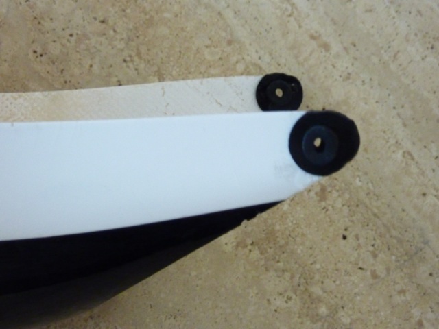

-Tout d'abord j'aimerais savoir ce que vous utilisez comme astuce pour la bulle, la mienne casse assez vite au niveau des fixations (jai essayer de renforcer mais ça casse quand même)

salut les filles !
Salut Olivier,
perso je prend les fines entretoises en plastique des petites pales radix,que je les colle,et ensuite je ponce et c'est impecable :wink::wink:
