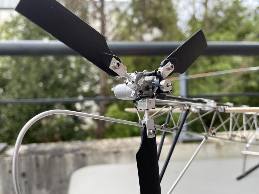

J'ai attaqué le rotor d'anti-couple tripales ainsi que la modification de la tête principale.
Mais je suis à chaque fois en attente de pièces et ça retarde tout ...

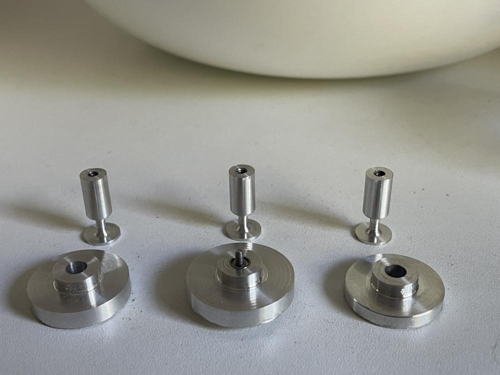

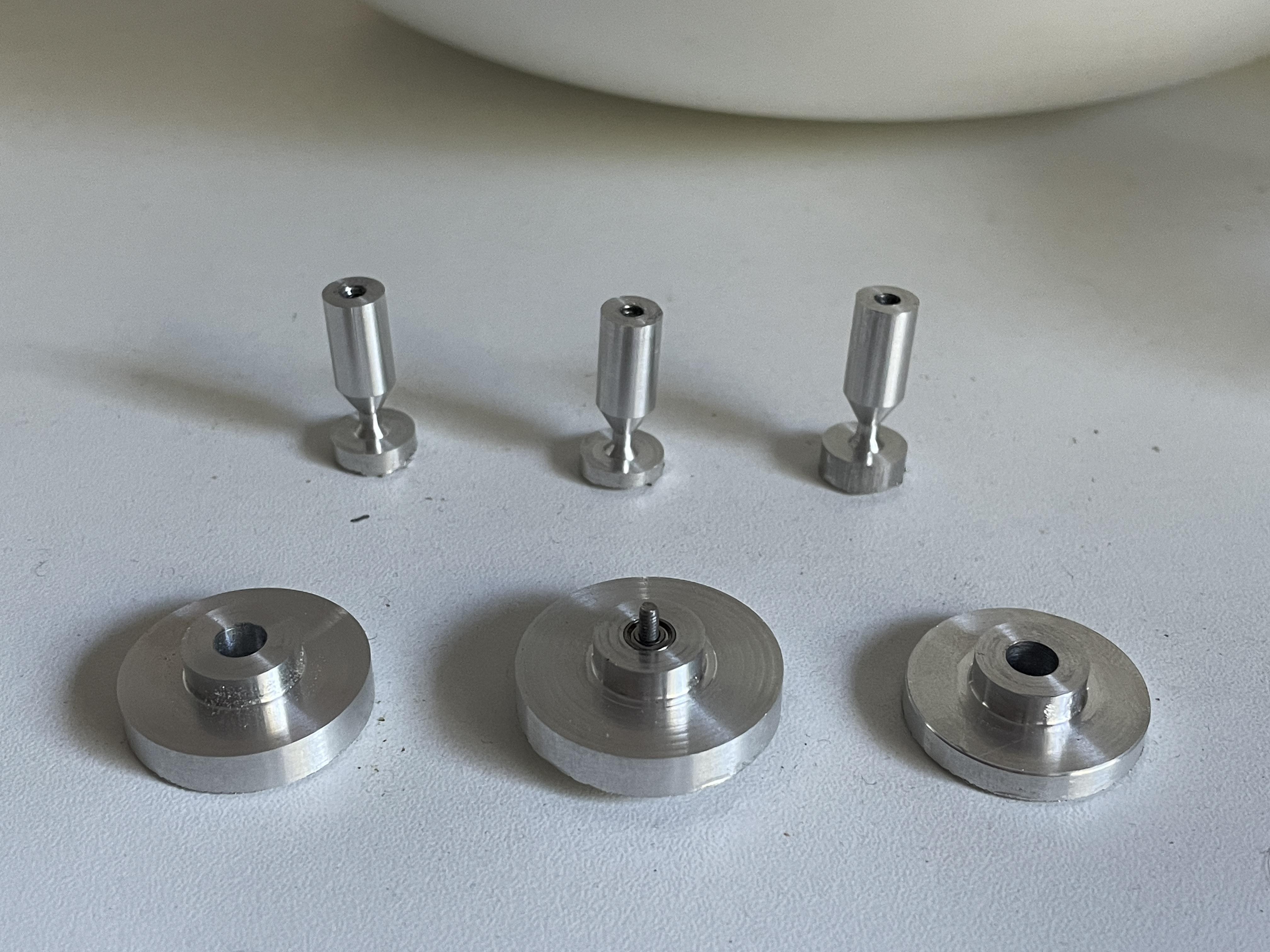

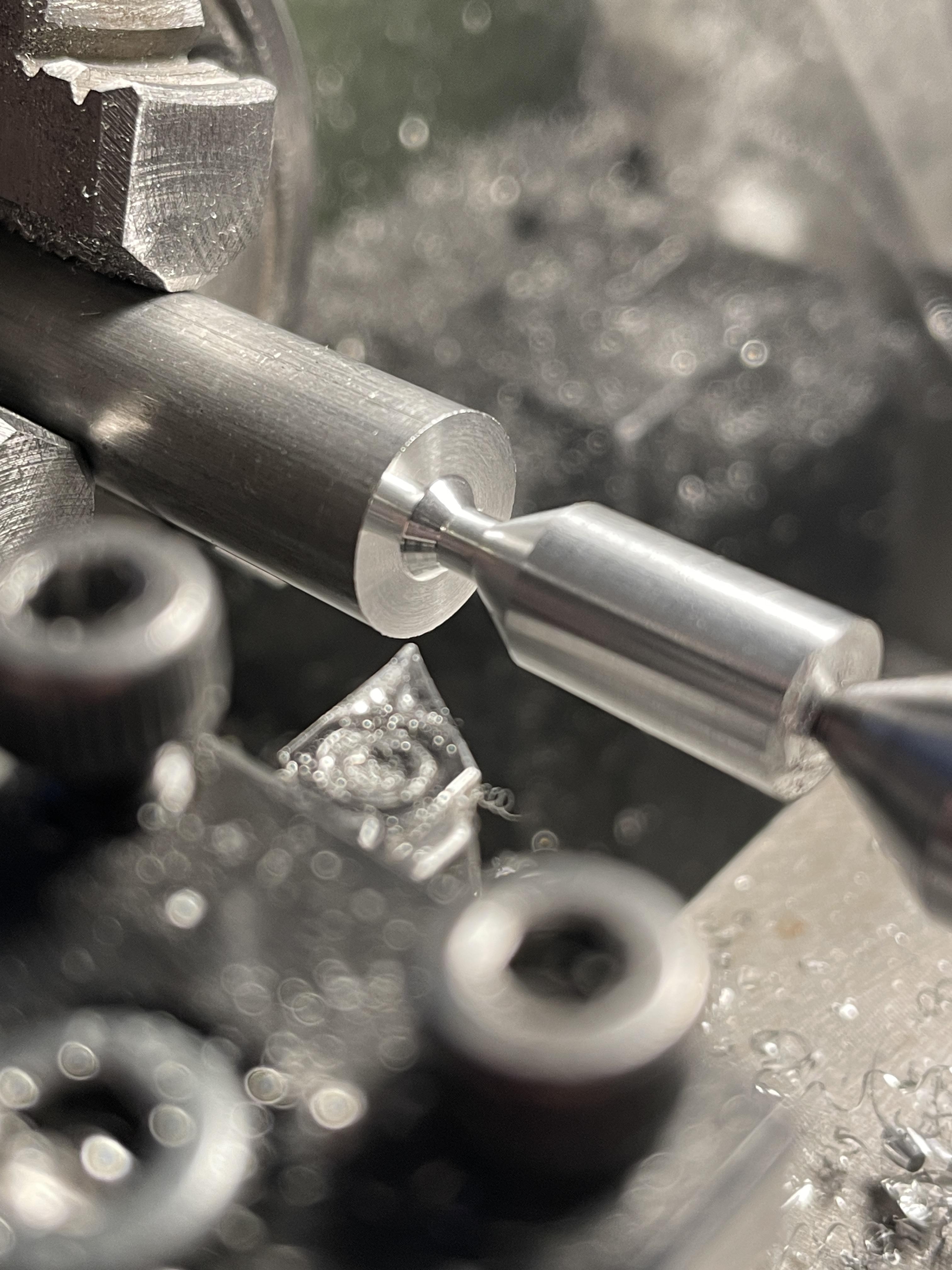

J'ai fait deux versions des porte-pales. Une entièrement en alu et l'autre en alu et POM.
J'ai une préférence pour le mixte mais j'ai un doute sur la résistance dynamique de la parois en POM de 0.5mm ... alors ce sera tout alu.
Je vous passe les détails de la construction pour l'instant mais l'idée était d'obtenir ça :
Donc ça en version alu :
avec ça :

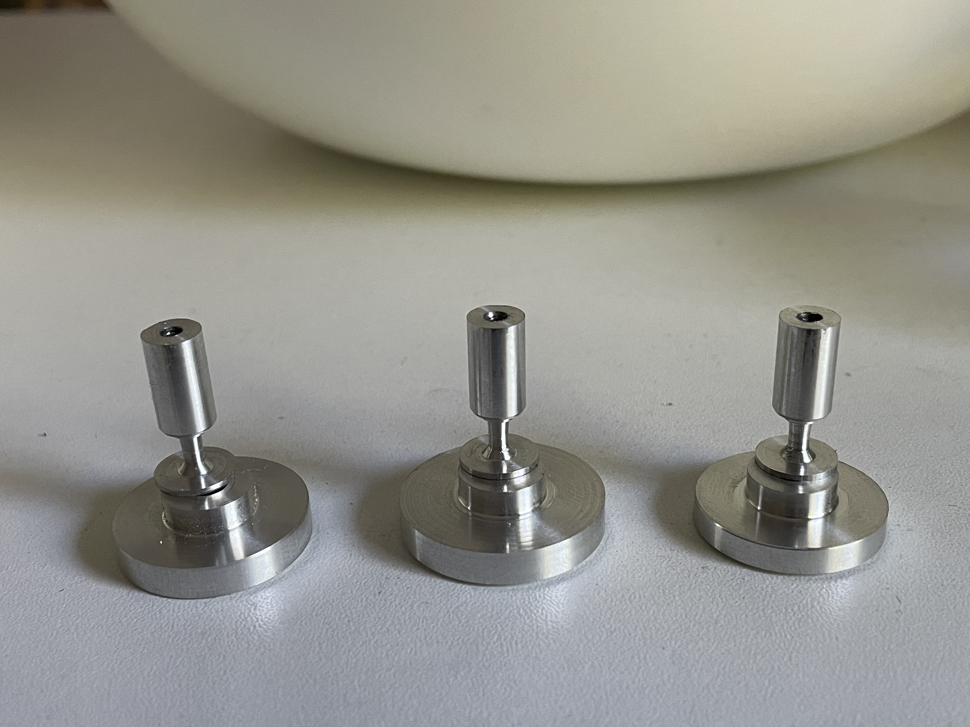

les assembler avec une vis de 2mm pour pouvoir les fraiser ensemble :
percer puis tarauder à M1 :
puis passer à la lime (il manque la finition mais ce n'est que le prototype ...) :

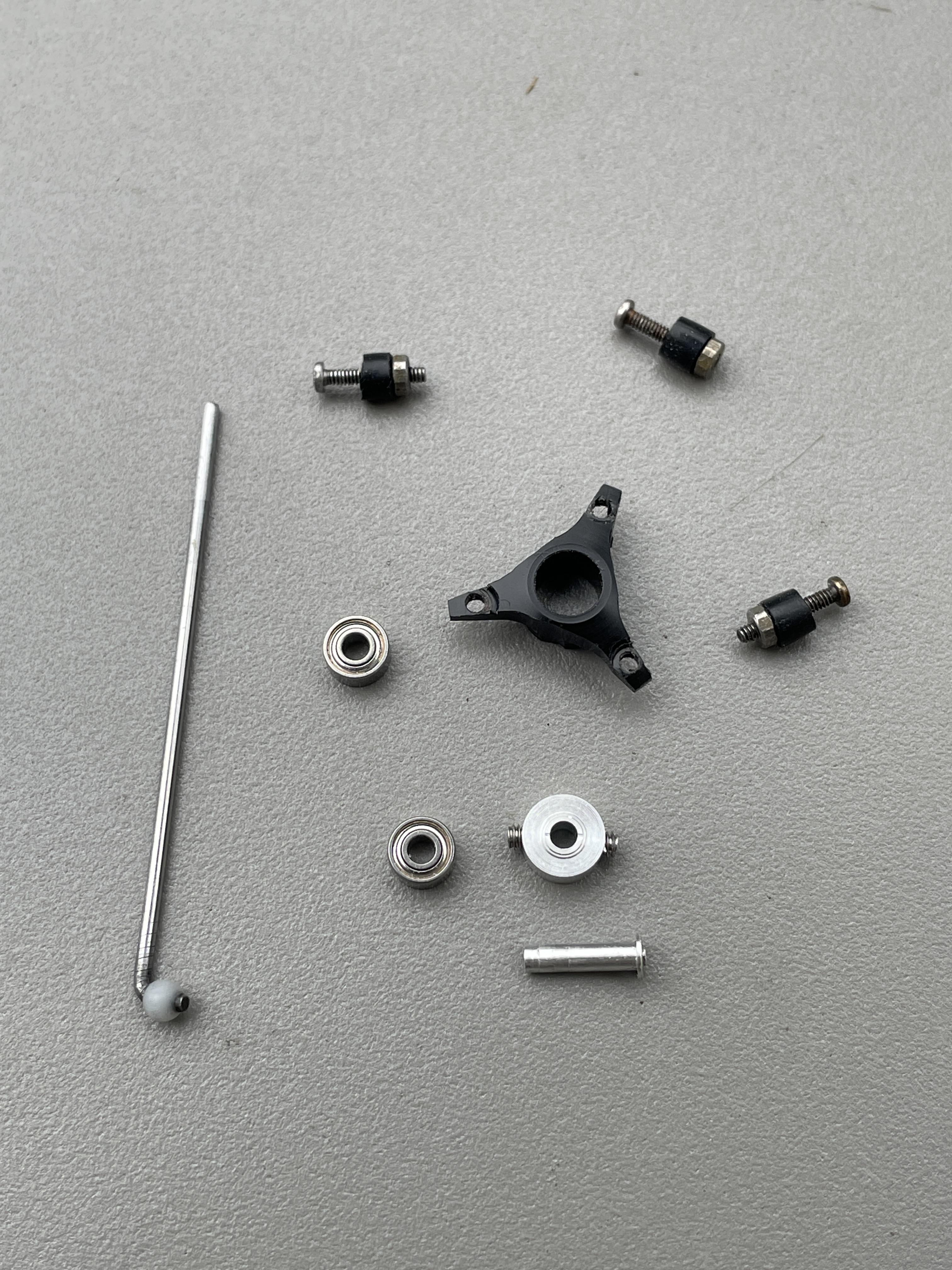

Triangle, roulements, chapes etc ... pas facile. C'est finalement en POM que ce sera fait, ça résiste et c'est facile à usiner, donc rapide, donc ...
Les vis sans tête seront raccourcies.
L'idée est de se rapprocher de ça :
Il faudra voir l'effet des masselottes ...
Il me reste plus qu'à recommencer complètement les 3 porte-pales à la suite pour que tout soit identique !!!

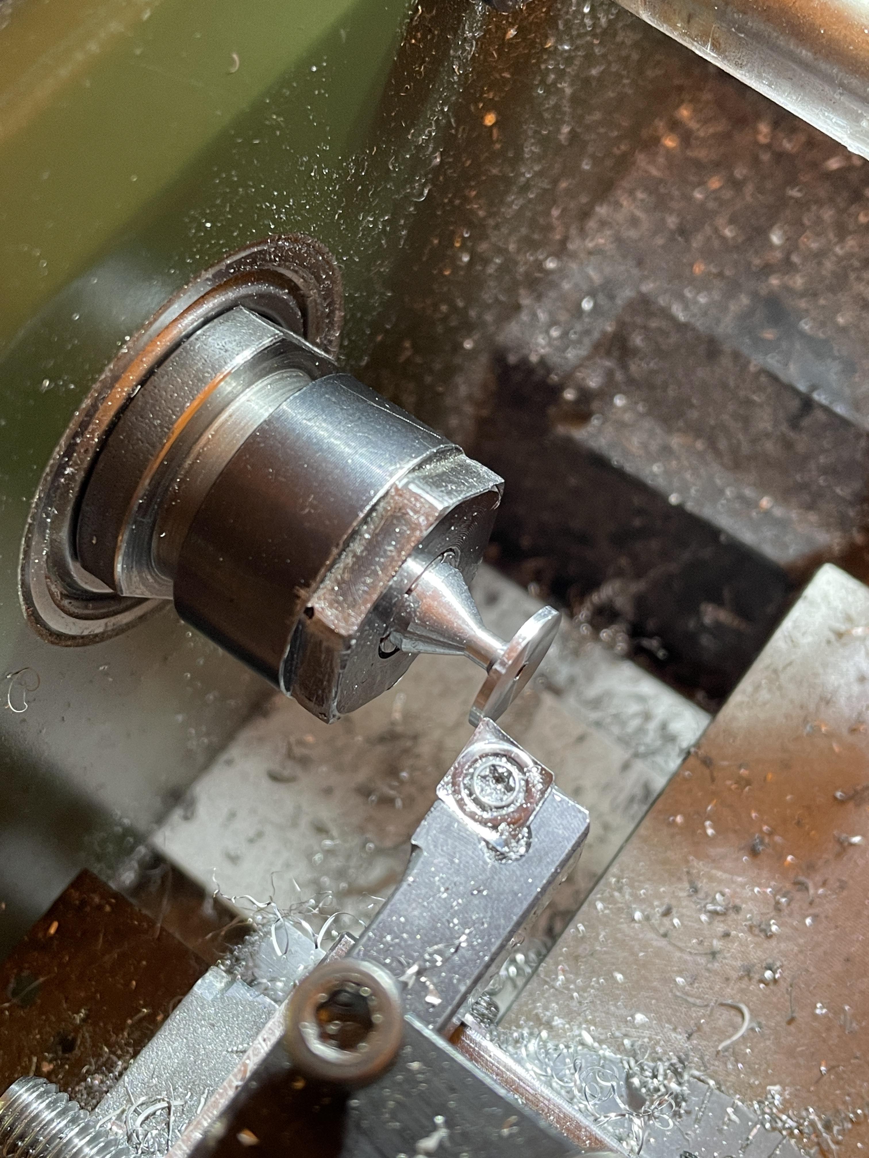

Le gros avantage du POM est qu'on peut usiner facilement, mais surtout ajuster aussi facilement.
Je me sers de la dilatation du POM pour usiner, et en fonction de la vitesse de rotation, donc de l'échauffement, la tolérance change.
Ici je perce à 4.9 pour forcer les roulements et pouvoir les sortir au besoin. Aucun jeu.
L'inconvénient avec le POM est qu'il faut des outils parfaitement coupants !

Bravo Hervé pour ce reportage sur la réalisation du rotor de queue.
4 vis de diamètre 1 pour retenir la pale et son support me paraissent  léger ( remarque : je n'ai pas fait les calculs sur la traction que supporterons ces vis ) si problème une solution consisterait à prendre des vis plus grosses et de réduire les têtes pour respecter l'échelle de la maquette.
Jean Michel
Jean-Michel : je pensais que ça suffirait mais sans calculs ... Pour des vis plus grosses ça peut être compliqué car il y a pas beaucoup d'espace entre le bord et le roulement.
Mais pourquoi pas, je vais essayer pour voir ce que ça donne.
Pour réduire les têtes, pas de soucis de ce côté-là.
Merci pour cette remarque pertinente !
Hervé

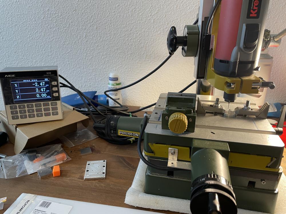

Sinon, j'ai avancé hier et ce matin j'ai préparé les pièces pour le fraisage de cet après-midi, voire demain matin.
Mais pour l'instant je dois laisser la place dans la cuisine 😃

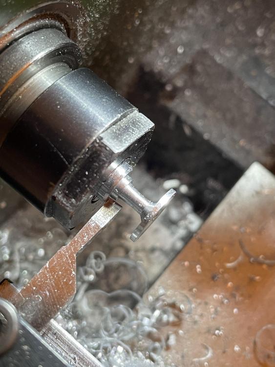

Je suis parti d'un rond de 35mm de diamètre et avec mon tout petit tour c'est très long pour sortir les 3 parties arrières :
Surtout que je dois les couper à la scie car je n'ai pas assez de couple ...
Les 6 demi-pièces brutes donnent ça
Perçage, taraudage M2 pour solidariser les pièces lors du fraisage, dressage et mise en forme :
Il y a mieux comme outils qu'un couteau pour faire ça, mais à cette échelle c'est compliqué ...
Maintenant je prépare à manger puis zou, à la fraiseuse 😎

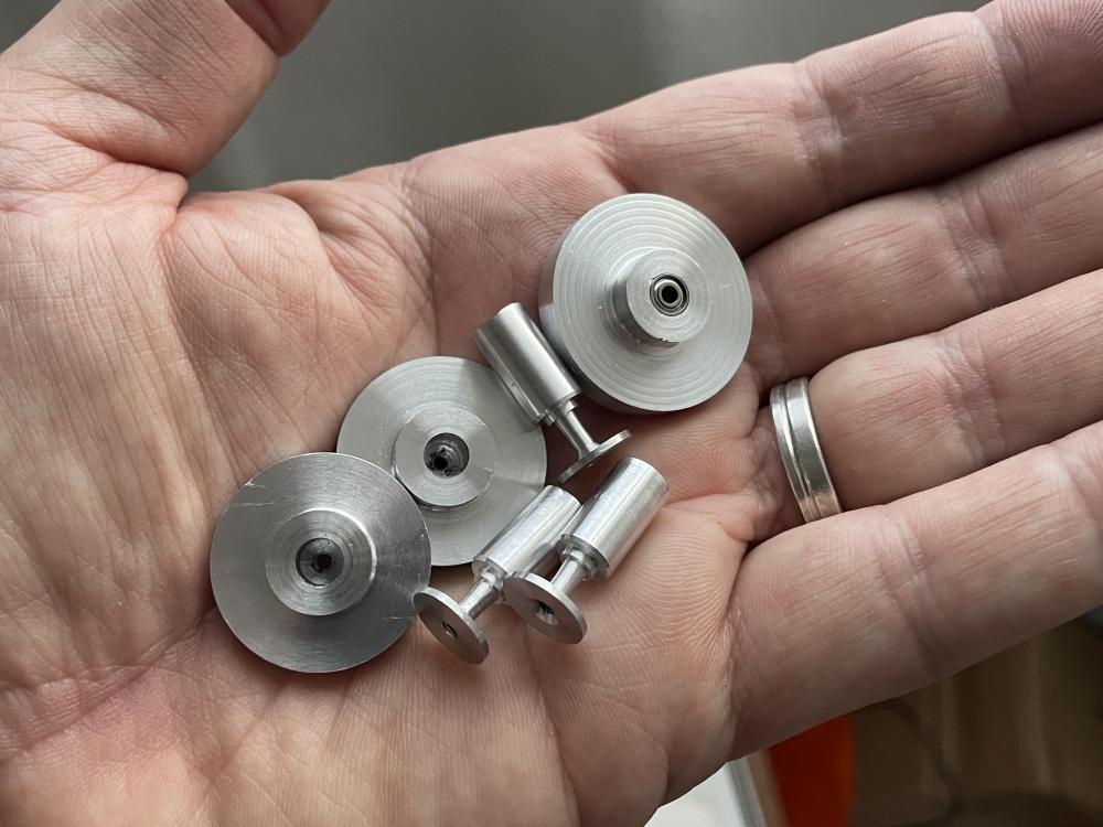

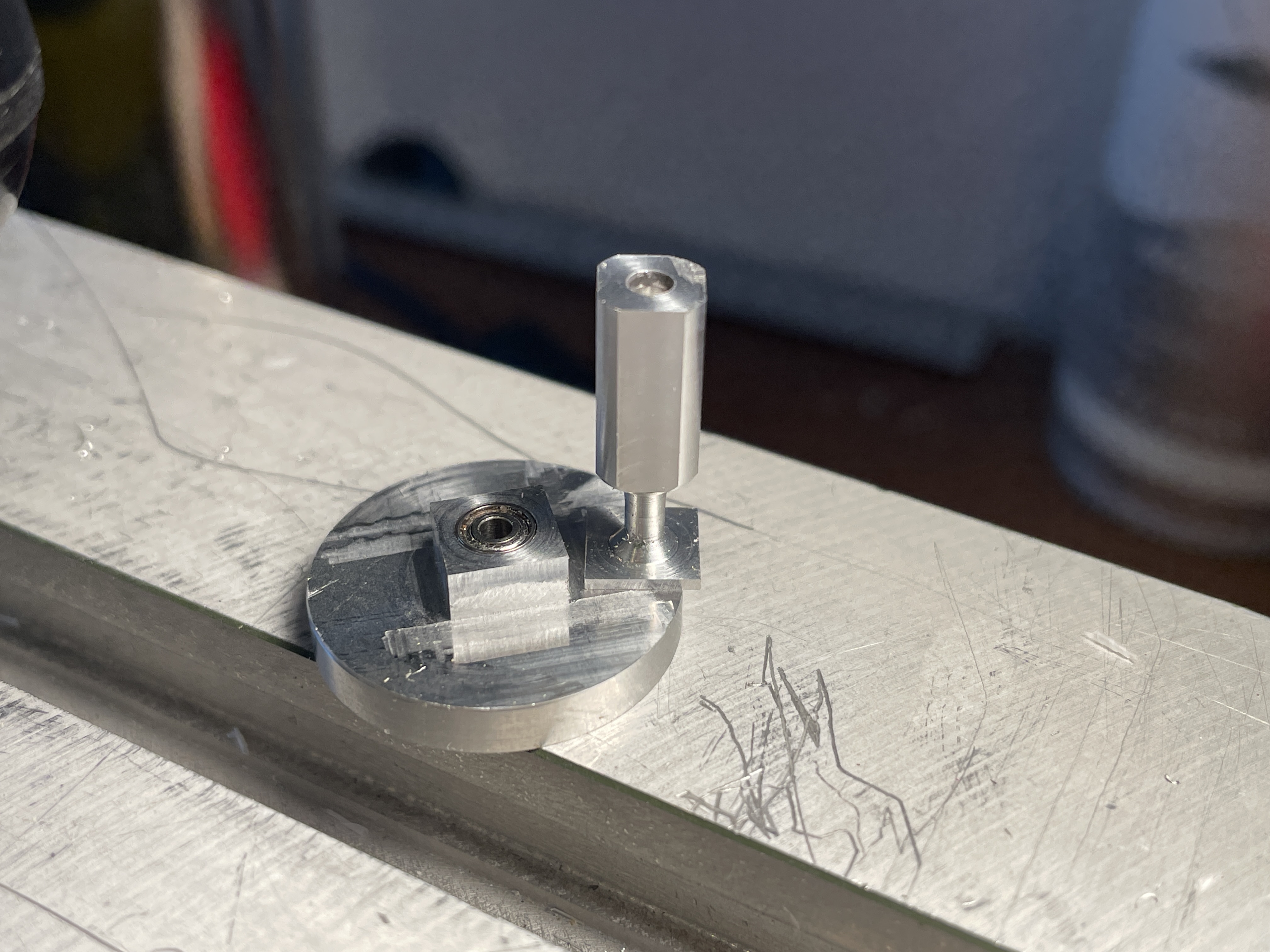

Quelques photos du travail de la journée :
Pour les trous à cette taille-là, je calcule l'espace entre le coin du carré et le roulement, je divise par deux et un peu de trigonométrie + le diamètre de la queue du forêt, ce qui donne 2.47mm des bords. Avec le jeu dans les verniers je n'ai pas d'autre solution pour faire des trous au même endroit sur les deux pièces séparément
Il reste un peu de boulot au tour (diminution du disque à 1.5mm d'épaisseur), fraisage des bras et un peu de lime, puis taraudage à M2 pour les masselottes et M1.4 pour la chape.

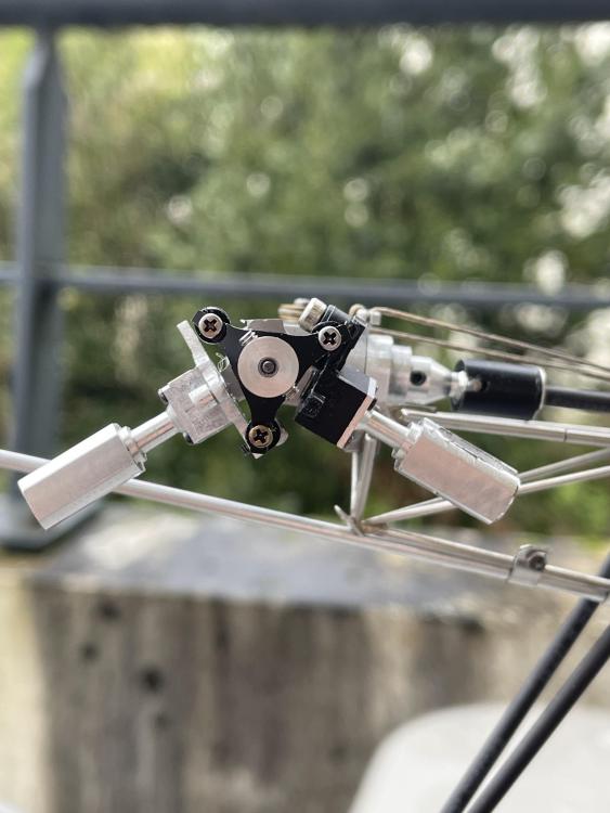

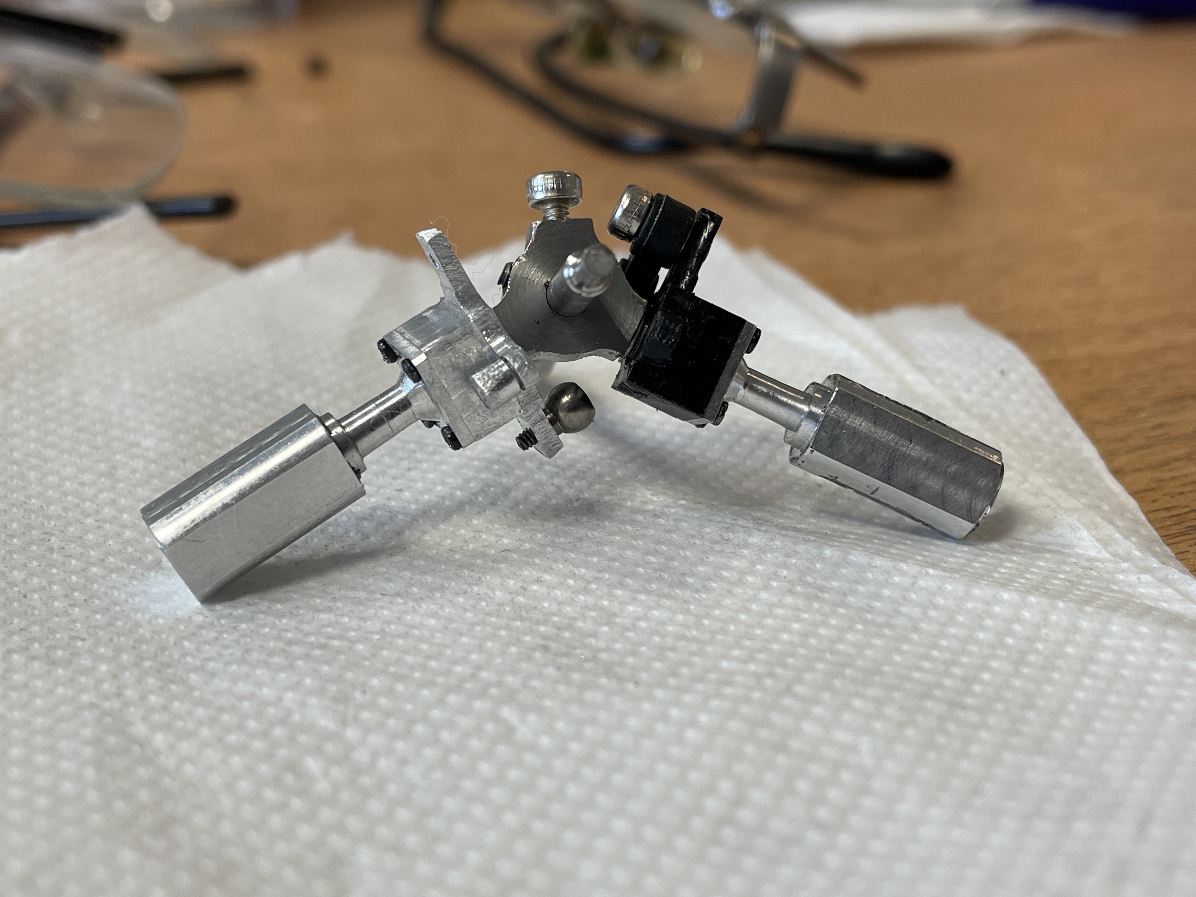

J'ai laissé un peu de côté l'anti-couple pour modifier la tête en version DFC, avec un plateau cyclique de chez Benda, le seul à proposer un plateau comme il me fallait.
Ceci dit, je ne commanderai plus chez eux non plus (la qualité n'est pas top), mais en modifiant les choses ça passe.
D'abord j'ai fait un test en stationnaire avec des bras en Ertacetal pour valider les côtes :
puis en alu :
Ça fait moins maquette mais c'est plus précis qu'avec l'autre système. Et l'équilibrage est plus facile.
(j'ai un peu réduit le jeu entre la vis et le pieds de pale depuis la photo)

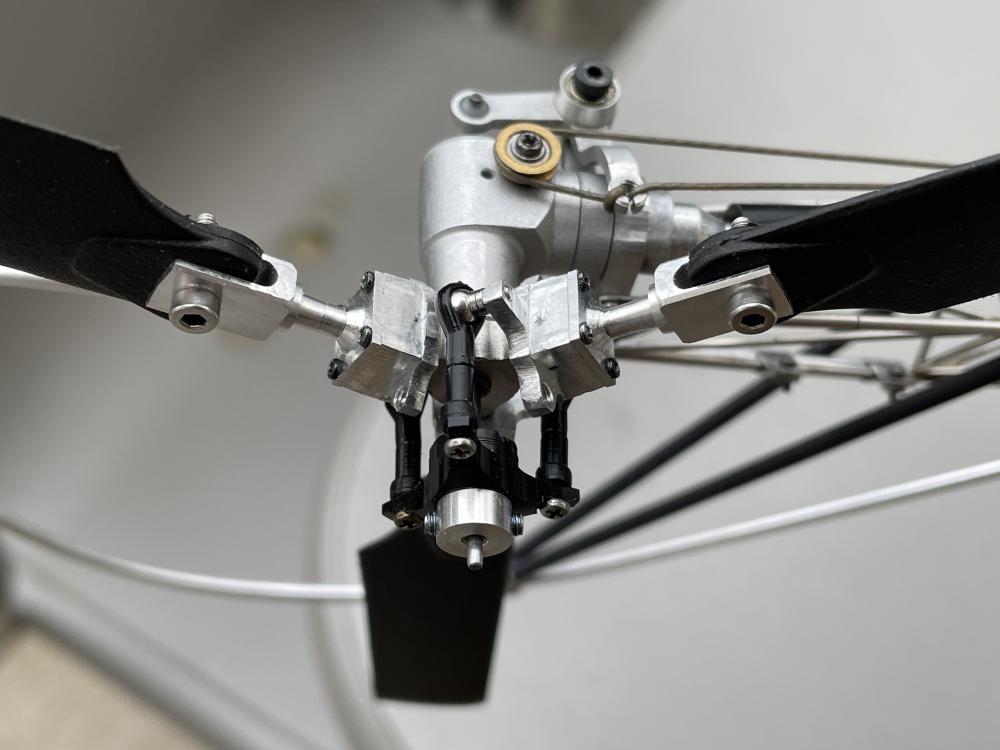

Je passe les tests en tous genres (longueur de vis, forme de têtes, masselottes, tailles et disponibilités des pales, etc ...).
Voici le résultat avec des pales de format 230 dans un premier temps, je modifierai des pales de 450 si ça fonctionne :
IMG_7147.thumb.JPG.c932a1911682a375767b5246b6995e44.JPGIMG_7146.thumb.JPG.b97f9622791b990e514d7010e3df43ea.JPGIMG_7144.thumb.JPG.1eac42f152d343eb85cdd192676d8cd5.JPGIMG_7142.thumb.JPG.c565bcd8b5825357d8c81a8499b7fe7f.JPGIMG_7141.thumb.JPG.9b18043a4af1acffab14702abe16486a.JPGIMG_7140.thumb.JPG.d8dc3031718591ff828f1abe5e4604bf.JPGIMG_7137.thumb.JPG.99241e80f37af946a730cc28970cd95d.JPG
Voilà, prochaine phase : test sans pales pour vérifier les vibrations puis avec les pales A/C sans les pales principales, pour vérifier que tout tient bien.
Si ça fonctionne je finirai tout ça pour que ce soit nickel, sinon je n'aurai pas de scrupules à revenir en bi-pales ...

Ce matin j'ai testé la traction qu'il faut exercer sur la tige de commande et ça m'a semblé plutôt dur en rotation, en tous cas pour la commande par câble.
Ce midi j'ai fait un comparatif avec et sans les masselottes. J'en avais fait en alu mais ce n'était pas rapide à mettre/retirer pour les essais.
J'ai donc pris des vis avec des têtes réduites (diamètre) et un élastique, le résultat est édifiant.
Ça ne rend pas bien en vidéo mais avec des explications c'est mieux : je dois tirer plus sur l'élastique (environ 5cm au lieu de 3.5) et la commande revient tout seule au centre SANS les masselottes.
Avec, c'est relativement facile et ça ne revient pas au centre.
Sans les masselottes :
Avec les masselottes :
Reste à voir avec les pales mais je dois d'abord tester la fiabilité des portes-pales avant de m'amuser avec ça !!!

Bon, pas pu voler ces derniers jours à cause de rafales de vent persistantes ...
J'ai monté une tête tripales que je sais très bien équilibrée et il y a toujours des vibrations.
Elles sont moins fortes mais je n'ai pas envie de voler comme ça, surtout que ça pose un souci de rigidité de la poutre de queue et de porte-à-faux sur les vis de 1mm ...
Justement, entre cette rigidité et le poids supplémentaire d'une tête tripales, je laisse ça de côté pour l'instant car sur la tête bipales les pales sont 2 fois moins lourdes (balsa et je n'en ai que deux ...) que celles de la tête tripales (en plastique).
Et je pense que les masses en mouvement, même si la tête est bien équilibrée, pose un souci de dimensionnement de la transmission A/C.
Je m'y attellerai plus tard.

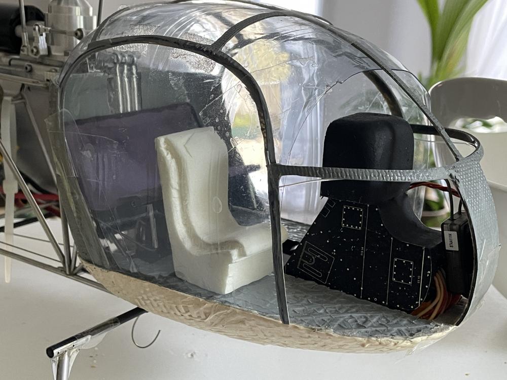

En attendant je me suis lancé dans la maquettisation de la cabine, rapidement pour vérifier l'échelle et le placement des éléments : le siège est trop petit !
De plus la console est mal placée à cause du module qu'elle cache : je dois l'avancer un peu.
Elle est plus large que l'original car le module fait 3cm ... et je voulais absolument qu'il soit accessible facilement.

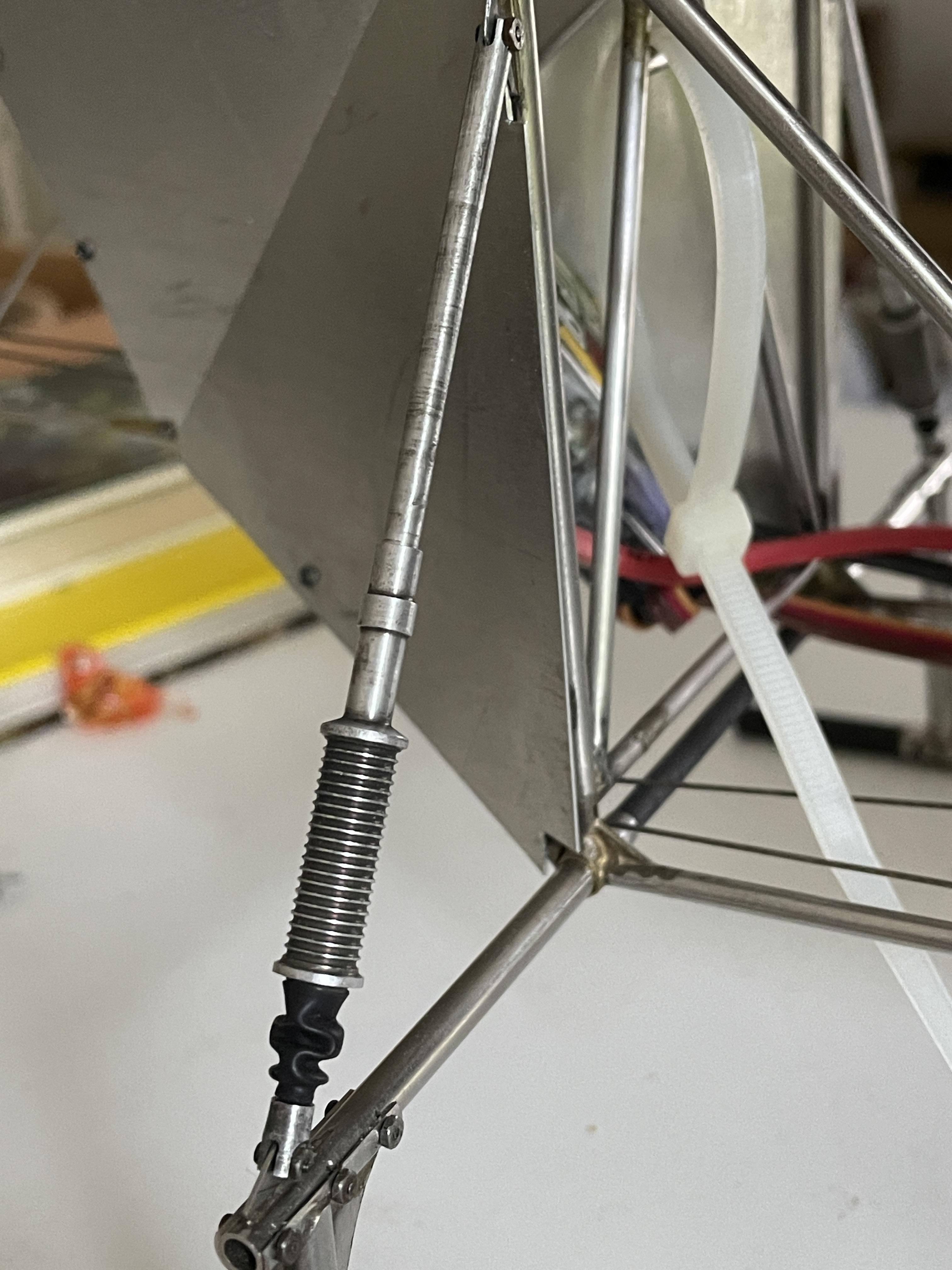

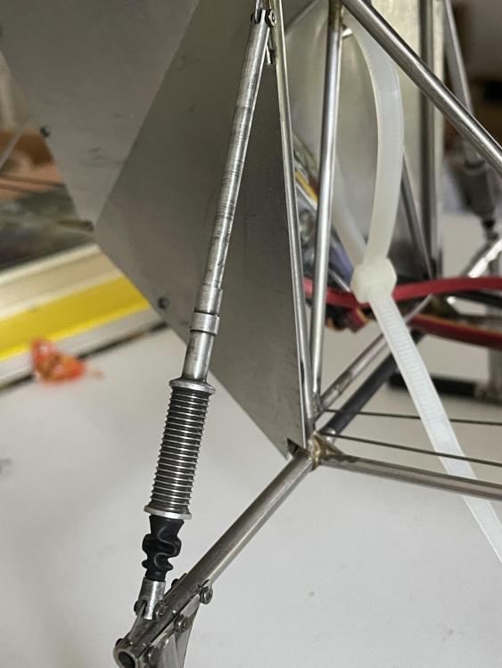

J'ai aussi sali/vieilli l'alu des amortisseurs, au Puly Caff vu que je n'ai pas de peinture adequate :
Je dois aussi refaire complètement la cabine mais je n'ai pas assez de mousse pour le master.
Hervé
