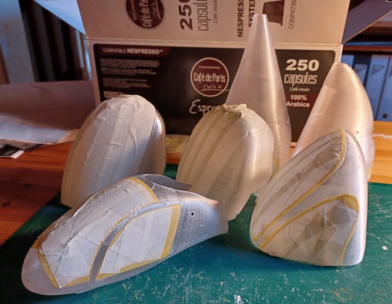

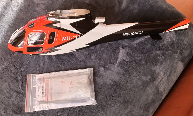

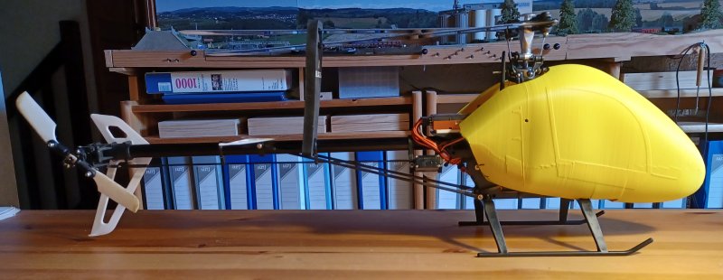

Et dans la foulée, le 330S équipé de son fuselage de AS 350

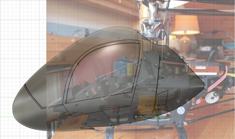

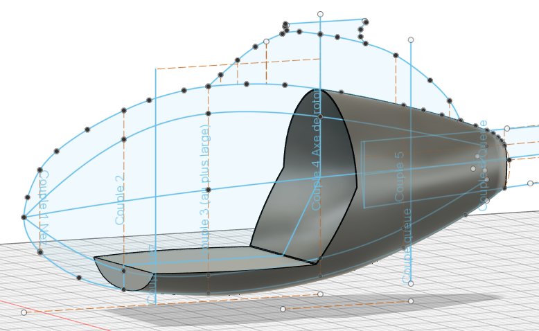

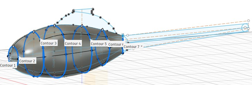

Bonjour,   J'ai affiné la forme du fuselage pour la rendre au plus près du modèle réel Et je viens de réaliser l'étape ultime de la transformation en coque et en deux parties L'épa
Bonjour,   Voici le demi fuselage arrière 30g sur la balance

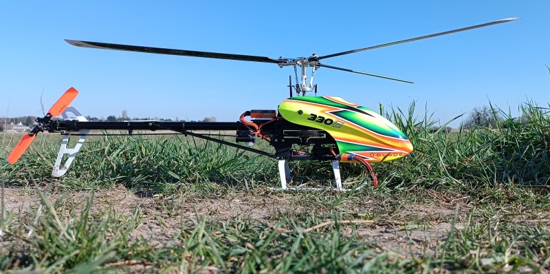

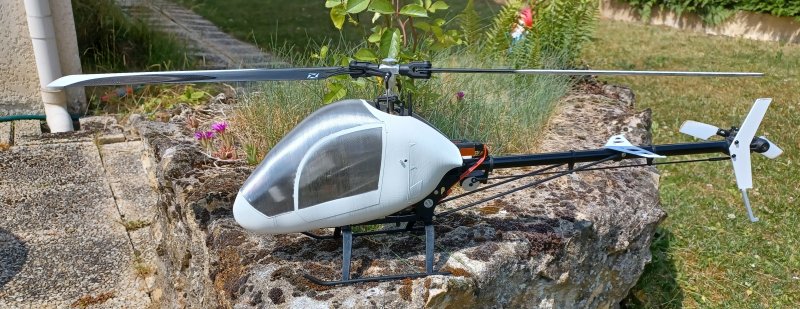

Une petite journée pour équiper mon Blade 230S en Schweizer 300
Finalement j'ai refait mes pièces en 3D, je suis autonome en cas de casse, mais surtout je ne suis pas obligé de démonter la poutre de queue pour mettre la dérive et les supports de haubans de la poutre de queue
Reste à faire la peinture des éléments 3D et installer le train atterrissage
Tant que je suis dans les fuselages, je me suis enfin décidé à préparer les miens en 3D
Une évocation du Cicaré 7B pour le 230S et et 250CFX
Et le Kompress CH7 ainsi que le Ranabot 77 et pour le 270CFX
J'ai aussi revu toutes mes configurations pour gagner en moyenne trente secondes à une minute de vol supplémentaire sur chaque modèle
Je suis maintenant entre 6mn30 et 7mn d'autonomie avec 30% de batterie encore disponible en fin de vol

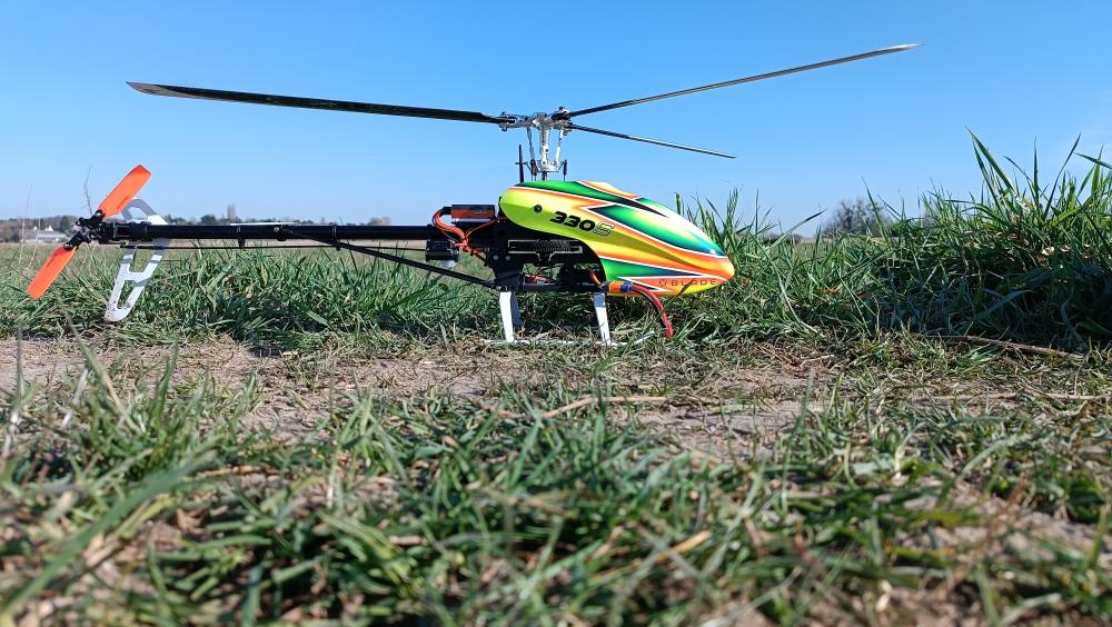

bonjour , tres jolie ,

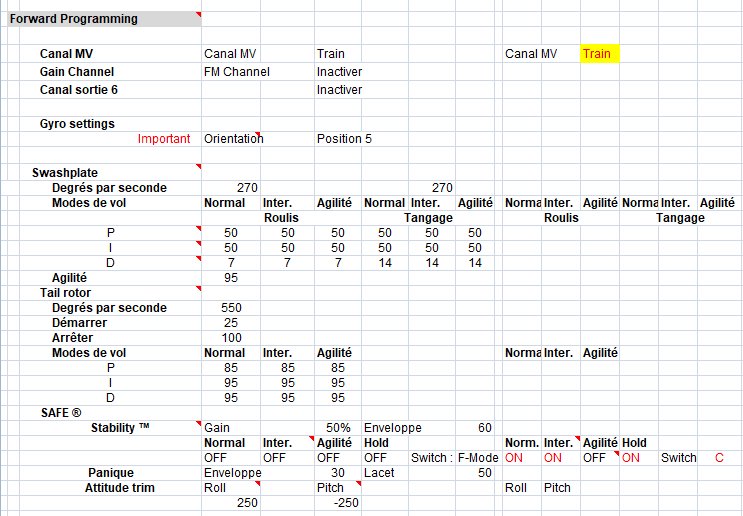

je suis entraint de regardé pour faire fonctionner un 330s avec une dx6i , d apres quelques videos , cela est possible , j ai effectué le bindage et reglage sans souci , seul petit doute , la valeur du gyro a reglé , d apres la video , j ai copier exactement le setup de la video soit 3 et 25 pourcent , a quel mode cela correspond???, reglé sur 3 le pas negatif disparait de ma courbe de pas , je suppose que c est le mode safe , et 25 % j ai le pas positif et negatif ,
pourrai tu me dire les differents mode de vol que tu as ? safe ? stability? agility ? , une autre question pourrai tu me dire ta courbe de gaz sans fuselage et avec fuselage
merci a toi
yann
Bonsoir Yann,
Pour les gaz, je suis passé de 65% sans fuselage à 75% avec le fuselage
Il faut que je teste un peu pour savoir si je reste à 75% ou si je passe à 80%, mais à 75% ça va déjà bien
Pour la config, voici ce que j'ai
A gauche ce sont les valeurs du fabricant, à droite à partir de la colonne K ce sont mes valeurs de paramétrage modifiées

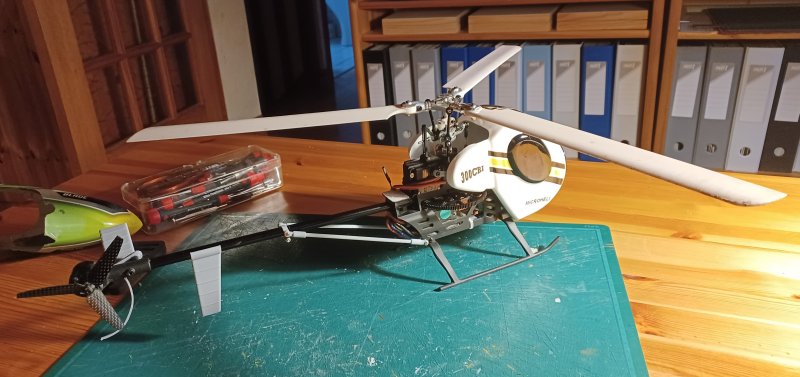

Après avoir réglé mes hélicos aux petits oignons, je continue ma phase transformation de modèle avec le 360CFX

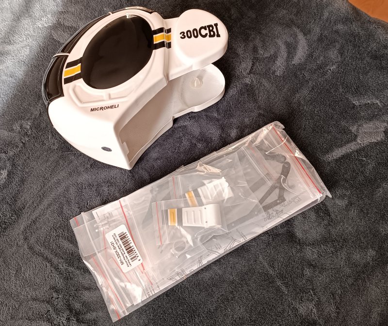

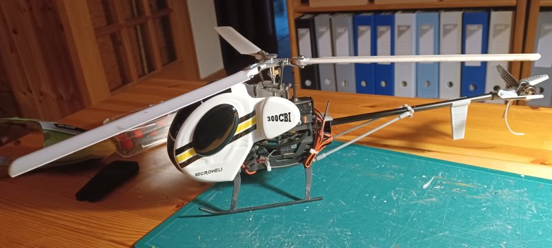

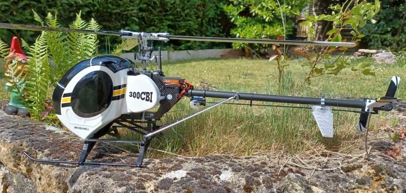

Encore un tripale, le fameux Schweizer 300 / Hughes 269 et avec un kit MicroHeli
J'ai encore été obligé de refaire du dessin 3D car la dérive et le stabilisateur ne sont pas du tout à l'échelle de la classe 450
On est plutôt sur du 250/300 donc vraiment pas adapté pour le 360CFX
J'ai aussi refait les tiges de fixation du fuselage non adaptés pour ce modèle
Ça fait partie du plaisir du modéliste 🙃

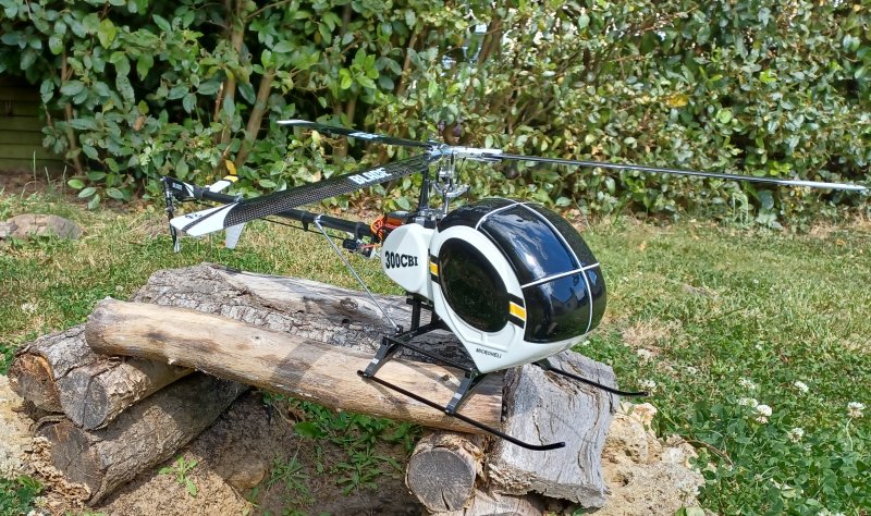

Finalement, il est sorti des usines...
Encore un petit coup de peinture et il pourra voler
A suivre...
Modifié par Dany56

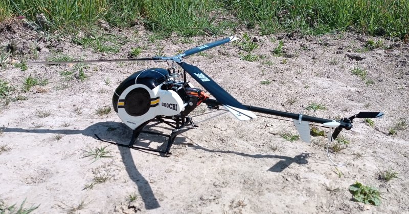

Premiers vols pour le Schweizer le 19 mai
Il est très "pataud" en vol, très réaliste, comme j'aime

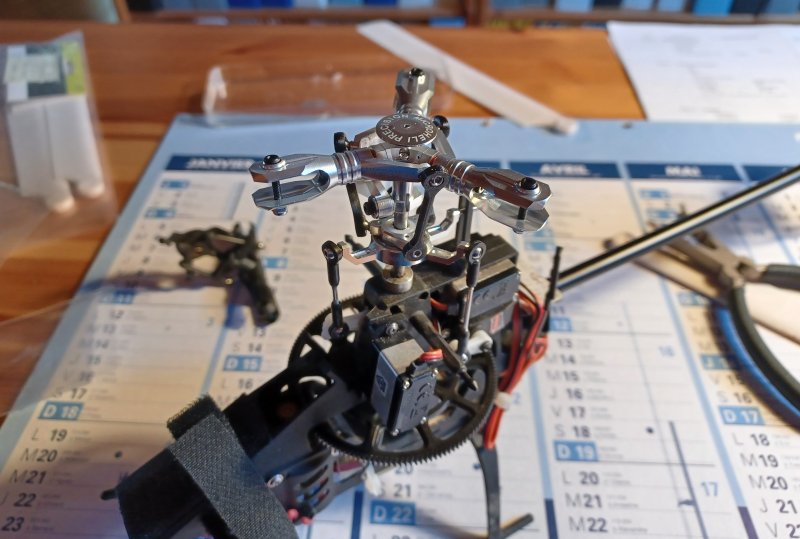

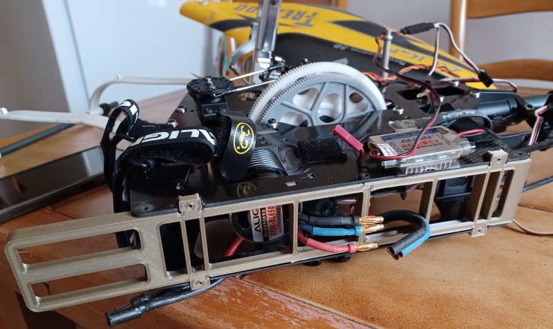

Début de la remise en état du TRex600 ESP pour essais en vol avant passage en modèle "maquette"
J'ai le contrôleur de vol et j'ai refait la pièce inférieure du châssis qui était cassée en deux points
Modifié par Dany56

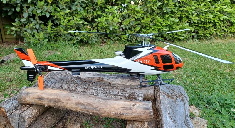

Après avoir fait le tour des fabricants,le fuselage du AS350 me plait toujours autant mais c'est encore un tripale
Cette fois je veux rester en bipale

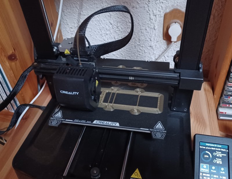

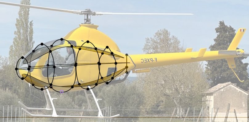

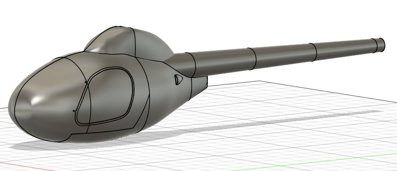

Finalement ce sera un "Rotorway Exec" qui est un hélicoptère bipale et biplace, et je vais le réaliser en construction intégrale en 3D
Le but étant aussi de ne rien toucher sur le châssis, ce sera donc plutôt une évocation proche du modèle réel
La différence majeure sera au niveau de la poutre de queue qui est à 90° avec le châssis pour le T-Rex, ce qui n'est pas le cas sur le Exec
Le fuselage est en plusieurs éléments de 210mm pour tenir sur le plateau de l'imprimante
Ils seront ensuite collés pour ne fournir que deux éléments, avec une partie fixe sur l'arrière de la cabine et la queue, et l'avant de la cabine amovible
A suivre...
