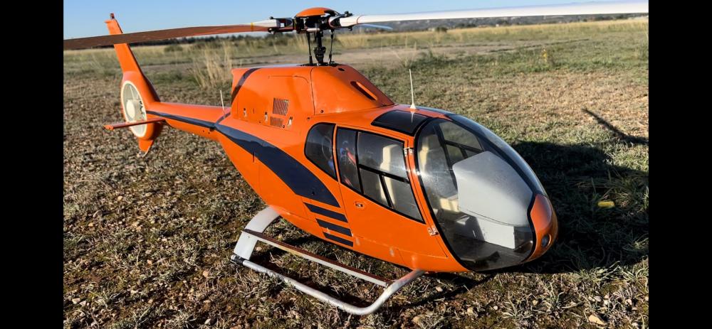

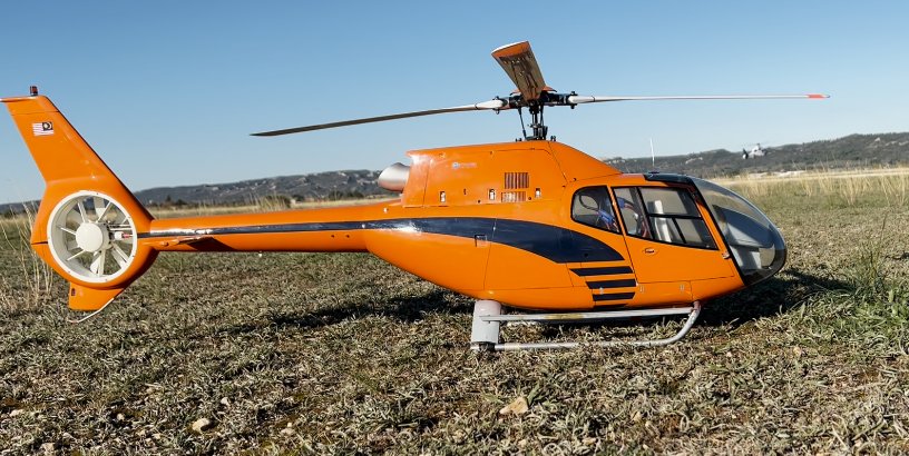

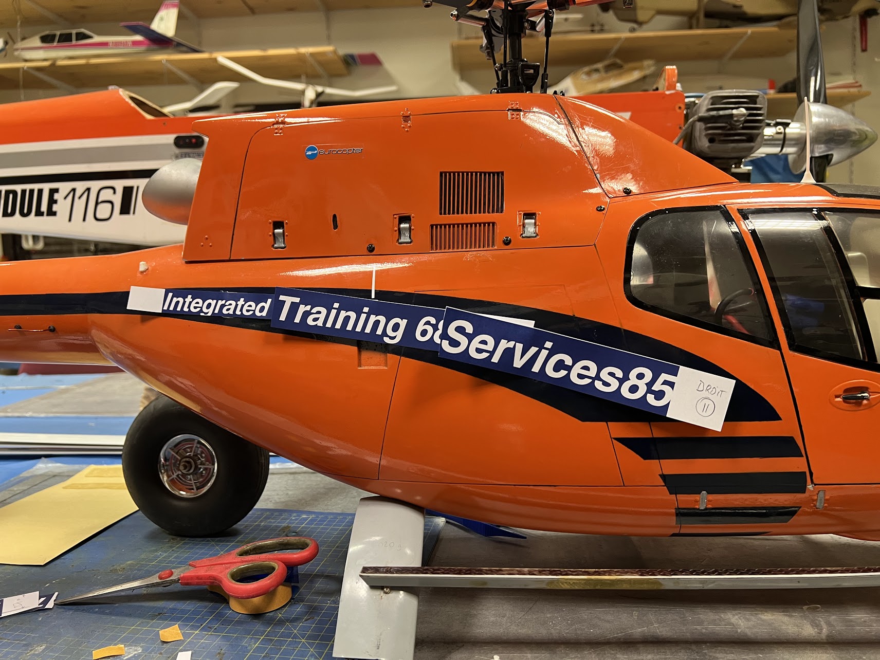

Présentation de l'EC120 B Colibri  du Fabricant HIROBO Japan .
Récemment récupéré ,après une mise en service en 2005 avec un moteur thermique 90 ....
Electrification  en 2022 .
12S  / JIVE 80 HV / HK 4535 -370  /  95T : 10T
Fenestron et  3 Pales asymétriques Hirobo
Il vole superbement comme le vrai avec facilité.
Le grandeur s/n 1396  livre a la Malaysie '' Integrated Training & Sevices '' en 2004

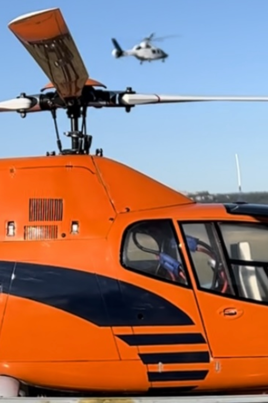

Bonsoir, à ma connaissance les connecteurs EC5 originaux n'existent qu'en bleu pas discrêt, donc sont assez visibles si pas cachés. Une idée est de les poncer légèrement et les peindre a la bombe 2K noire mat pour que la peinture tienne lors de leur manip. Exemple de visibilité sur un autre oiseau (les cables pas mieux ;));

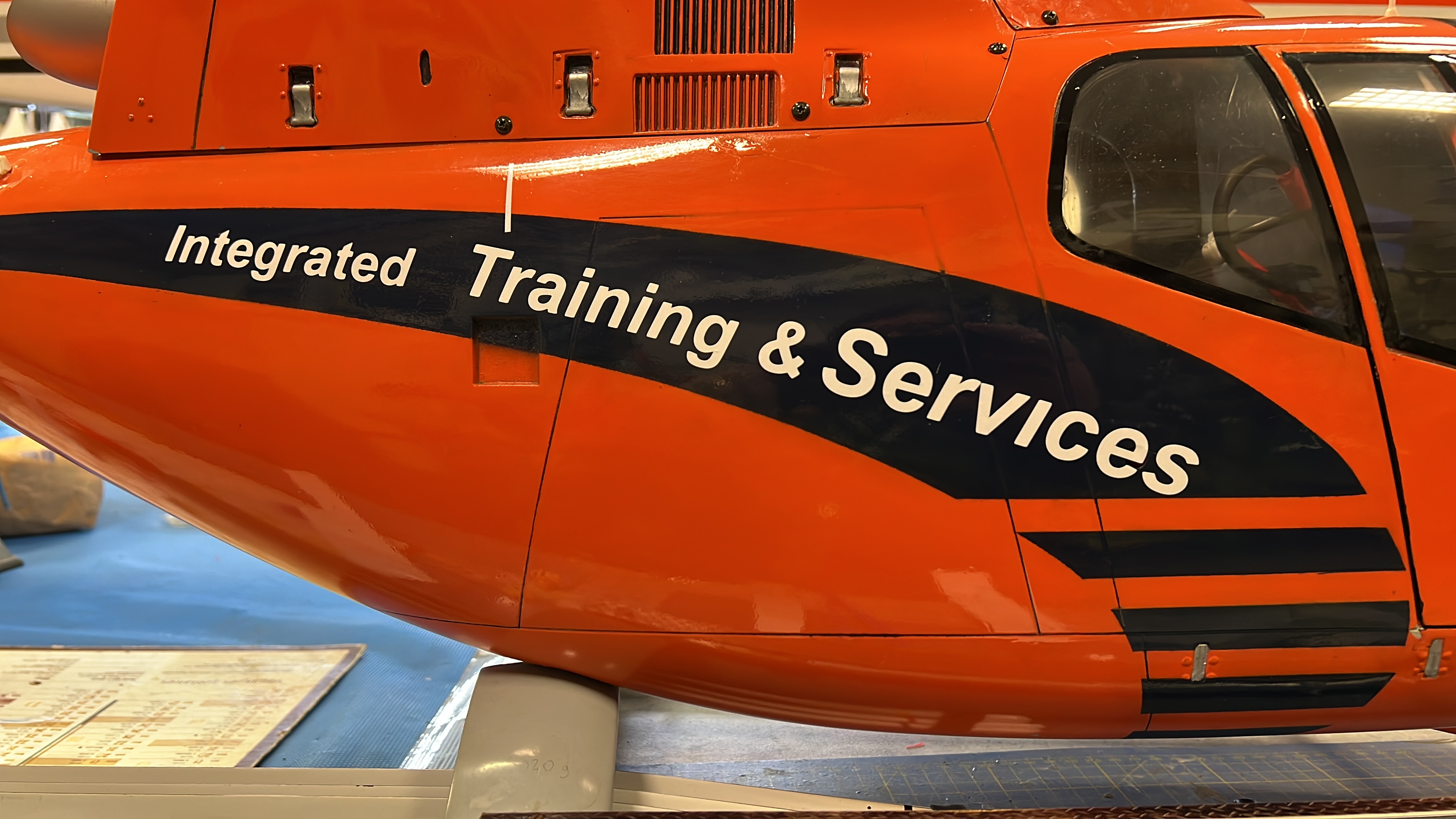

Décoration en cours .... Immatriculation  et Marquages
Malaysia pays Tropical  :  Modification glaces teintée  a faire ( discrétion des câblages EC5 )
Je vous mettrais bientôt une vidéo  des évolution du Colibri Hirobo .
