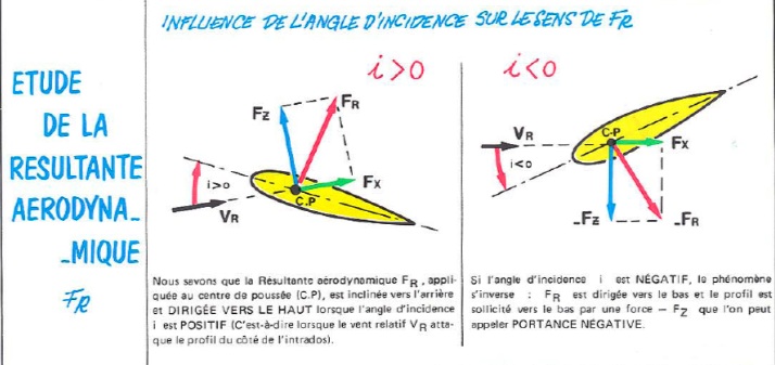

ce n'est pas le vent de translation qui entraîne le rotor comme sur un autogyre, c'est la veine d'air de l'hélico en descente.
En autorot, la descente est très rapide, mais l'hélico n'est pas en piqué.
Son rotor est donc traversé par un flux d'air de bas en haut (cf Marylin Monroe et sa jupe :D ).
Avec du pas positif, ca va arrêter le rotor (mission suicide dite "stop blade" :twisted: ) et seule une remise de pas négatif et beaucoup (beaucoup, beaucoup ...) d'eau sous la quille permettent de relancer le rotor.
Pas vrai Fougasse ?
Il s'amuse à couper son moulin, puis faire un flip qui écroule le régime rotor, et c'est parti en descente pour retrouver 1500 tr/m de régime arrivé au sol !
Surtout fais nous confiance si tu aimes ta machine : pas de pas positif durant la descente en autorot !
Sauf évidemment après le flare, pour poser la bébête comme une fleur !

Non, en descente, heuresement l air passe toujour du haut vers le bas...
OUi il y en a un peut qui passe au centre du bas vers le haut, mais c est celle qui freine le rotor ;-)
Je suis d accord pour ton principe si les palles etais remplacée par les lames plates, sans aucun profil.
Et un helico en autorot est un autogire !

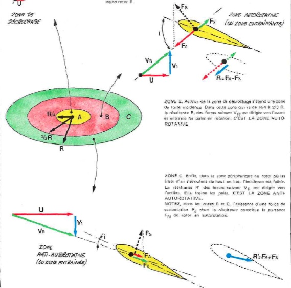

Peut-être ne parle-t-on pas de la même chose !
Tu parles de :
- vitesse de descente rapide (Vz >2.Vf)
ou
- vitesse de descente modérée (Vf
ou
- vitesse de descente lente (Vz
c'est de la seconde dont je parlais, et qui correspond à l'autorotation réelle (à ne pas confondre avec la zone autorotative des pales !)
Dans cette config, l'air remonte au centre du rotor et à l'extérieur.
Mais tu as également raison, il y a une zone au milieu des pales où l'air descend.
L'air provient du centre du rotor (de bas en haut) , ré-entre partiellement par cette zone centrale des pales de haut en bas, pour remonter de bas en haut dans la partie la plus exterieure des pales.
D'expérience, je dirais que mes pales sont environ à -4° voire -5° d'incidence pour entretenir le régime rotor en autorot.
Peux-tu nous donner des détails à combien tu te cales en incidence positive de pale en autorot, ça m'intéresse mais je suis un peu inquiet avant d'essayer cette technique ! (ou est-ce uniquement l'analogie avec les vrais ?)
Par ailleurs, tu as aussi raison : en vrai hélico, l'autorot s'associe au manche de pas en butée basse qui correspond à un pas minimum dit d'entretien de régime rotor !!???
Y-a-t-il un spécialiste dans la salle pour nous expliquer la différence entre nos appareils qui ont besoin d'un pas négatif et les grands zozio qui se contenteraient d'un pas positif mini ???
