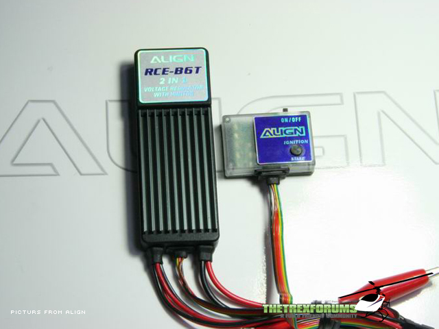

A 1ère vue sur la photo, il y a un cable de charge en plus.
Une petite amélioration qui semble apréciable.
Renaud
Salut ,
A quoi tu vois ca ? car on voit pas le bout des prises et j'ai pas l'impression qu'il yen a plus que la premiere version .

Je suis de l'avis de Djedje , juste un boitier etanche lol
Eric

En bas du boitier principal il y a à droite, la connexion de chauffe bougie, au centre la connexion électronique des inters, et à gauche 2 paire de fils d'alim. Ce qui me fait dire qu'il y a une connexion d'accu, et une charge...
Moi qui ait rajouté une prise de charge sur l'accu aligne d'origine pour ne pas avoir a débrancher ni enlever la bulle, je trouve cela pas mal en ce qui me concerne.

Et la sortie pour le récepteur alors ?icon_rolleyes.gificon_biggrin.gificon_wink.gif
Je penses pas qu'il y ai de prise de charge honnetement...il ont simplement du résoudre le problème d'interférences rencontré en 35mHz, les petits problèmes liées au vibration et ceux liés au carburant.

AHhhhhh !!!!!
Exact, la sortie récepteur... je l'avais oublié. Bon j'ai rien dis, oubliez mes postes :-)
