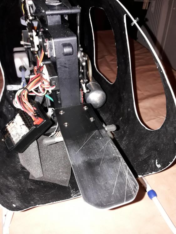

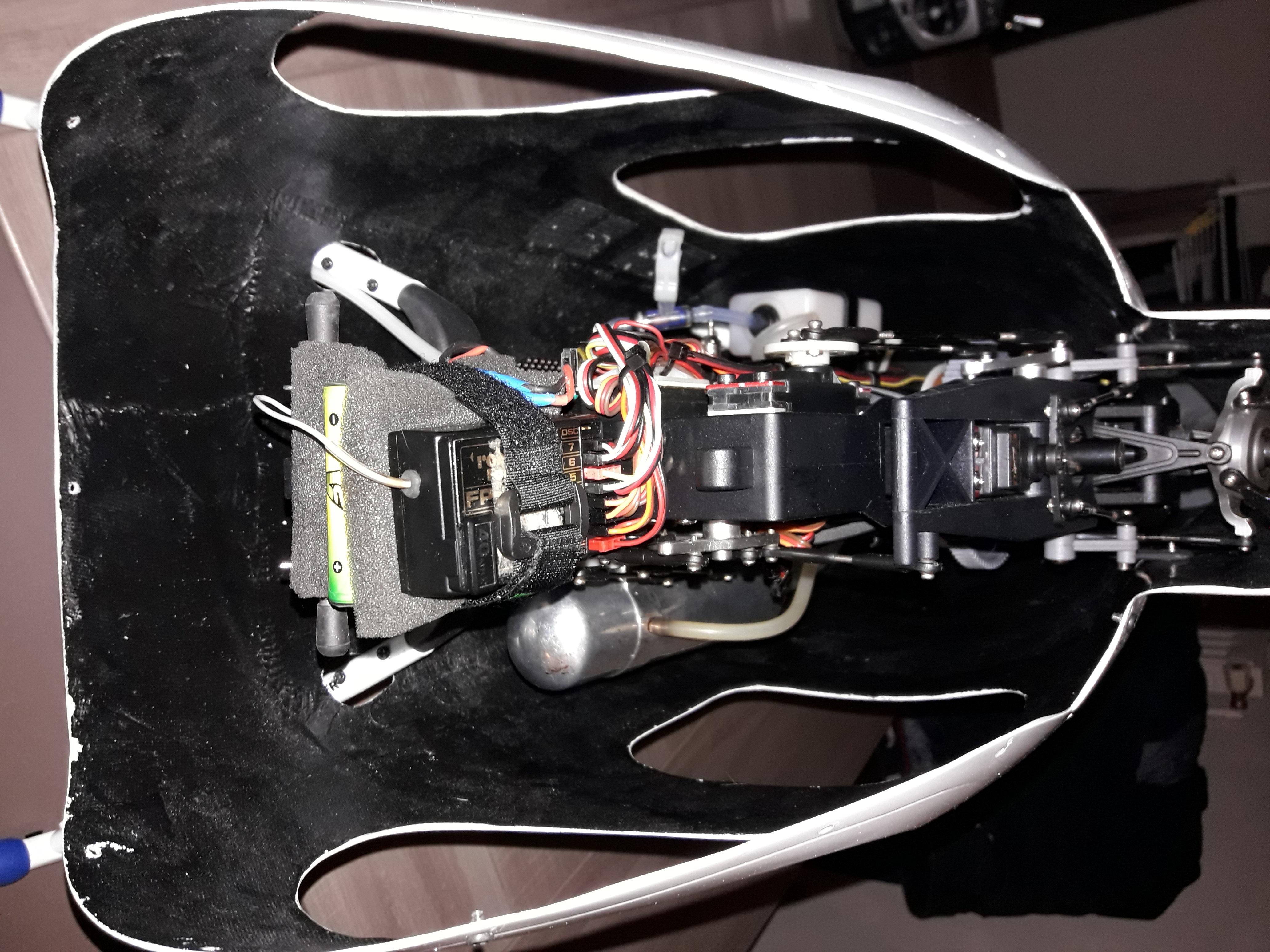

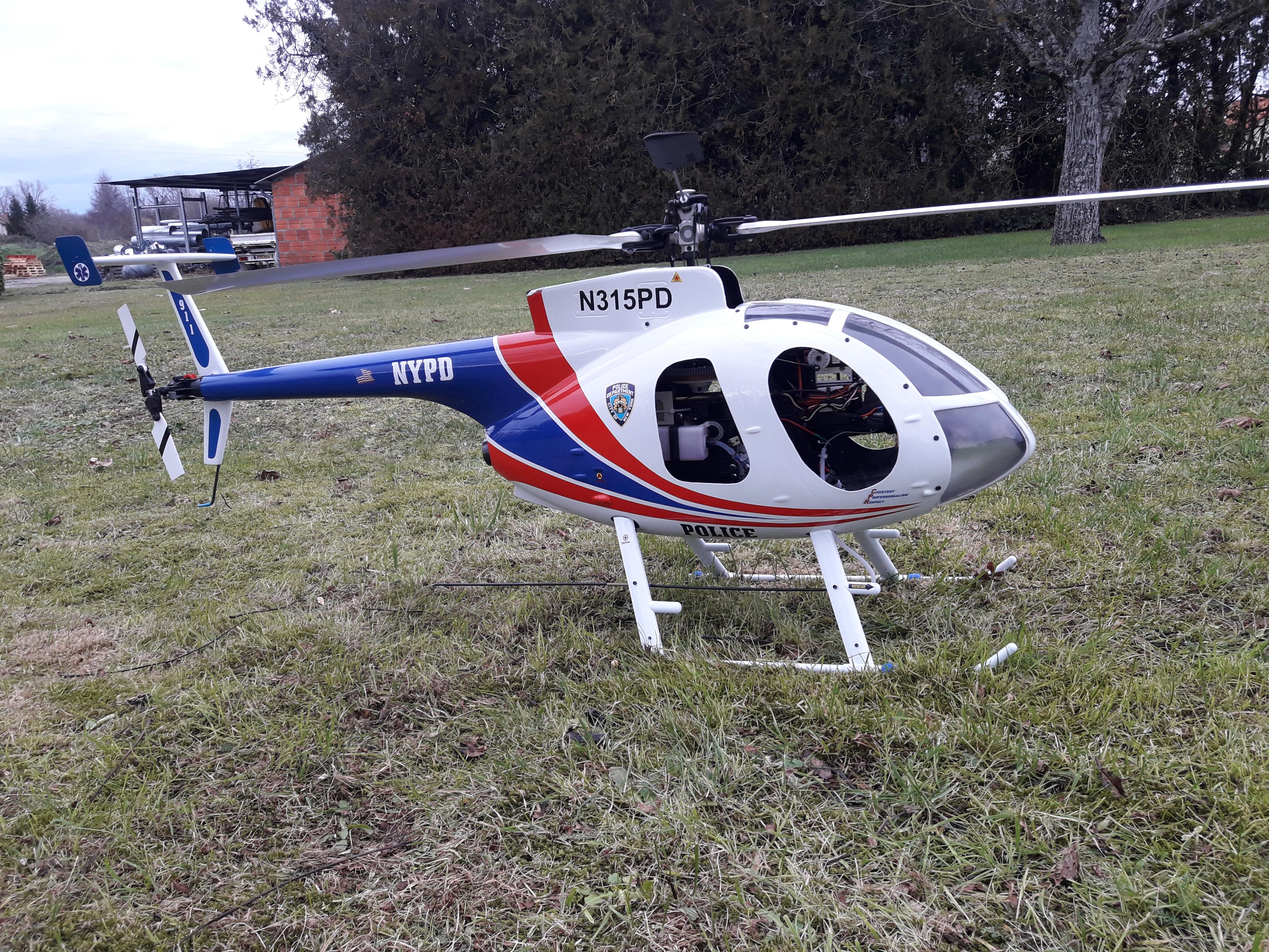

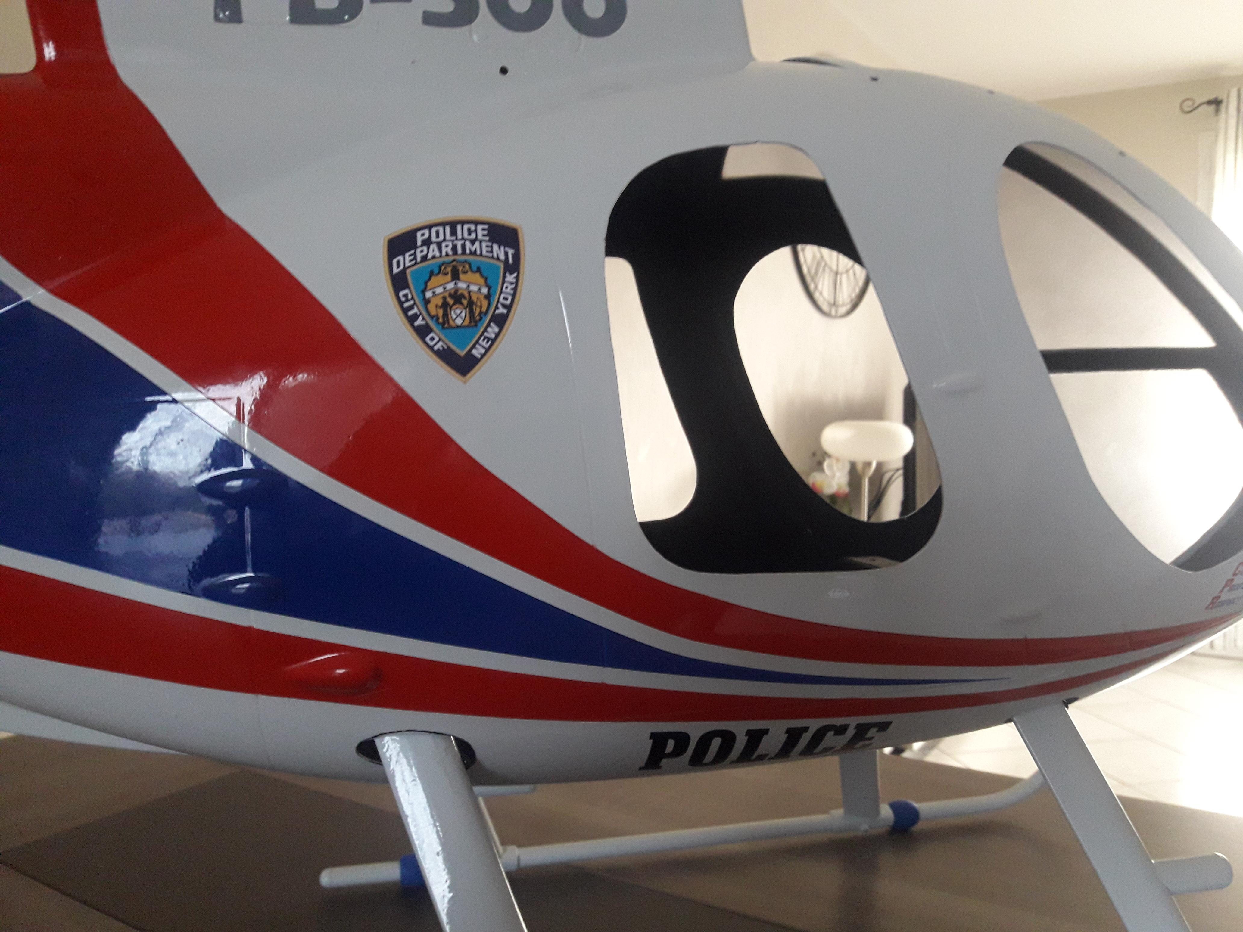

dom's 63 79 Posted December 14, 2020 Report Share Posted December 14, 2020 Bonjour, pour ceux qui me l'ont demandé deux photos de mon Hugues 500 en version NYPD car il est presque fini. La mécanique du raptor 50 est instalée . Il ne me reste plus que le centrage à faire et là j'ai un petit conseil à demander . Pour que l'appareil soit centré il faudrait ajouter environ 200g à l'avant. Je débute en maquette et 200 cela me parait lourd. Mais comme je n'ai pas l'habitude est ce que cela vous parait normal ou disproportion ? Sur mon AGUSTA pour le raptor 600e je n'ai pas eut besoin de rajouter du poids j'ai tout simplement avance la batterie 6S. Par avance merci de votre avis. J'ai mis un photo de la mécanique installée et une de l'appareil fini. J'en mettrai des mieux dans le WE , je devrai faire les premiers essais en vol si mon problème de centrage est résolu. Bon je vais changer le tube d'antenne . Le fi est long car je vole encore avec ma FC28 . Quelques photos de la déco jeceto and helico33 2 Quote Link to post Share on other sites

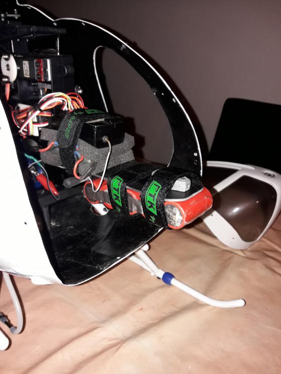

dom's 63 79 Posted December 17, 2020 Author Report Share Posted December 17, 2020 Bonsoir Jacques et Michel, Bon mon centrage est fait. J'ai fabriqué une plaque rallongée à l'avant, et dessus j'ai fixé un vieux pacs d'accus qui pèse 280g, et pour fignoler j'ai rajouté un plomb de 40g. Certes le pacs d'accus c'est pas très esthétique mais je n'avais que ça sous la main avant de faire quelque chose de mieux. Donc au total 320g et l'hélico est très légèrement centré avant réservoir vide. Ce qui nous fait en tout un Raptor qui pèse 4300g . Je vais faire les premiers essais en vol ce WE. Ci joint les photos de mon installation. Merci à vous deux de m'avoir répondu C'est toujours agréable des conseils quand on débute en maquette. je vous tiens au courant. Quote Link to post Share on other sites
JacquesT 48 Posted December 17, 2020 Report Share Posted December 17, 2020 (edited) Cool. Ma question va être peut être naïve, je ne connais pas les hélicos thermiques. Pourquoi ne pas déporter sur l’avant ton accu du Rx ? Ça servirait de poids et d’accu Rx sans surcharger ton hélico. tu penses que c’est possible ? Edited December 17, 2020 by JacquesT dom's 63 1 Quote Link to post Share on other sites
dom's 63 79 Posted December 17, 2020 Author Report Share Posted December 17, 2020 L' accus de réception n'est pas assez lourd, c'est un petit Nimh de 2500mah , mais bonne idée je n'y avait pas pensé. je vais l'avancer au maximum je pourrais peut être enlever un peu de poids, comme le plomb de 40g par exemple. Quote Link to post Share on other sites
JacquesT 48 Posted December 17, 2020 Report Share Posted December 17, 2020 c'est ce à quoi je pensais, ces quelques grammes gagnés seront les bienvenus pour l'autonomie Quote Link to post Share on other sites

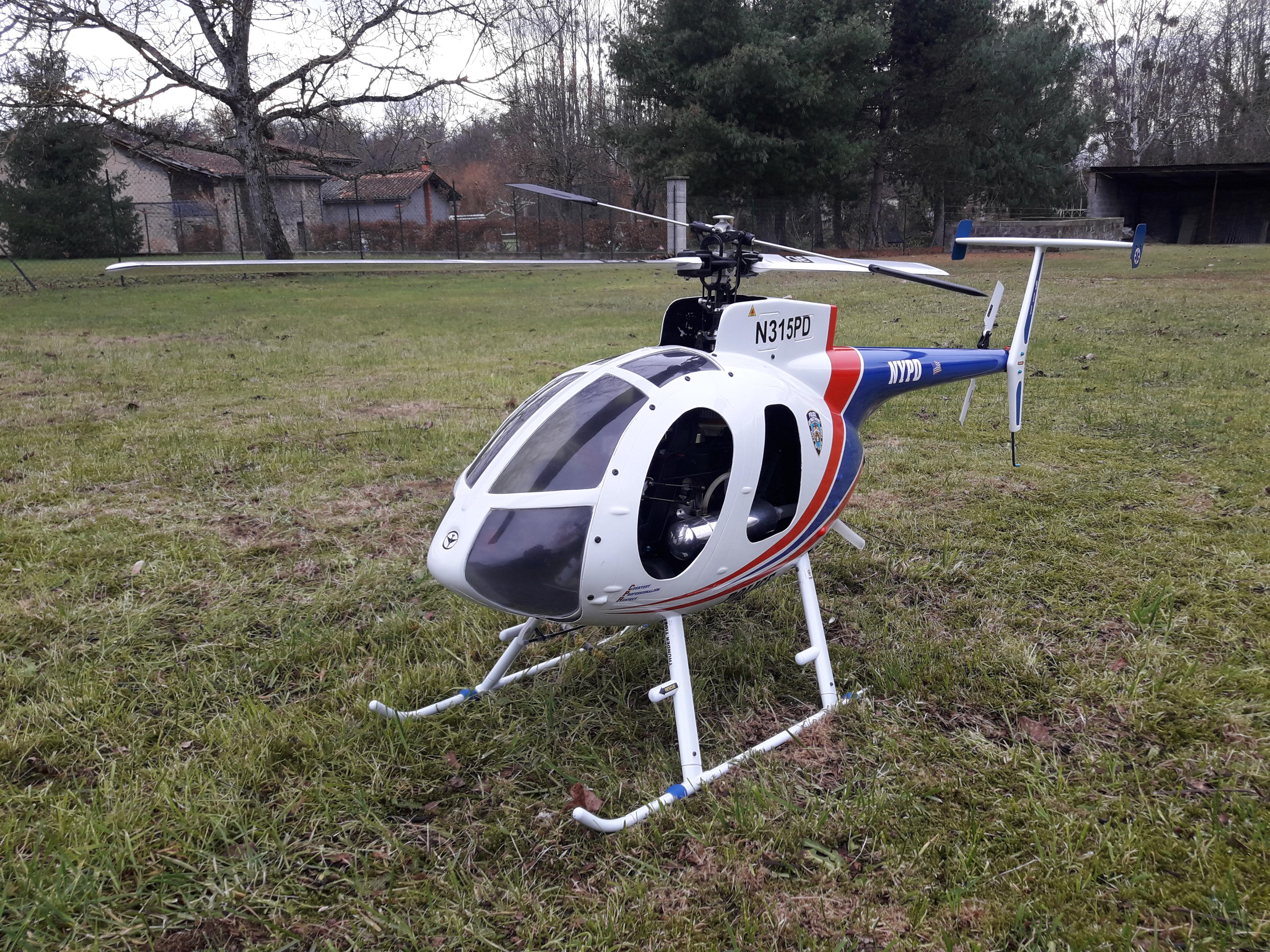

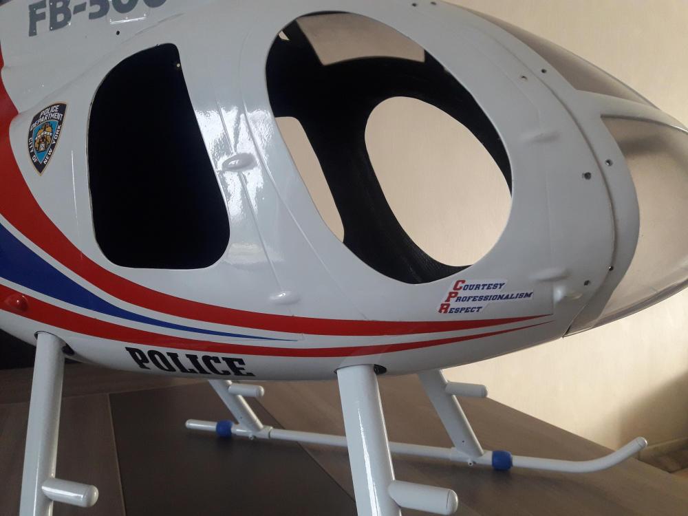

dom's 63 79 Posted December 19, 2020 Author Report Share Posted December 19, 2020 Comme convenu les photos finales de cet aprem avant son deuxième vol. J'ai fais une vidéo cet aprem , je vais essayer de la mettre tout à l'heure en passant par you tubes comme tu me l'a indiqué. jeceto and helico33 2 Quote Link to post Share on other sites
