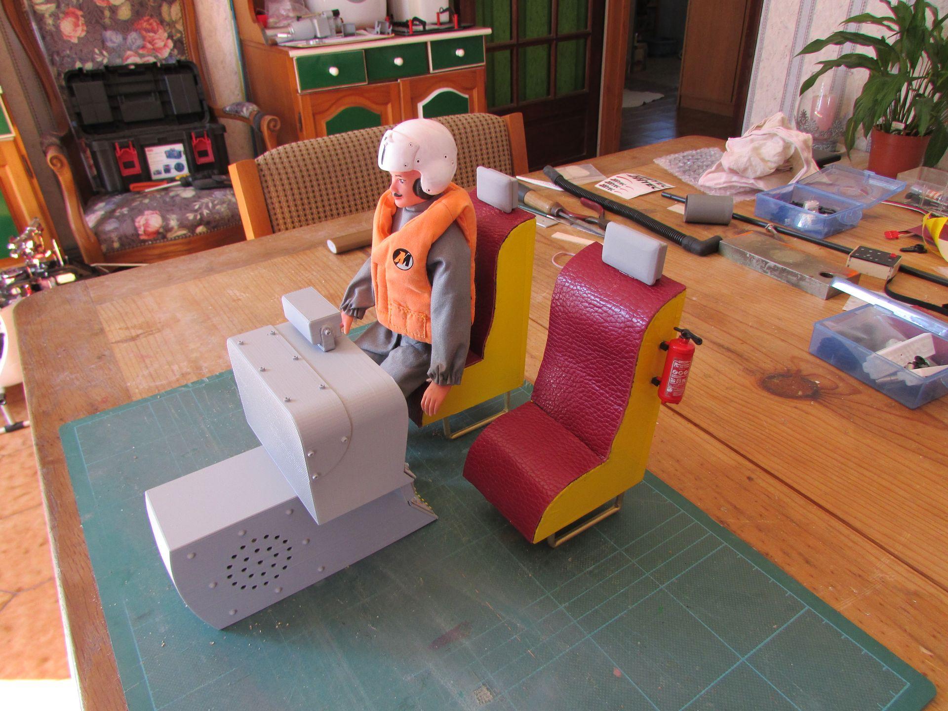

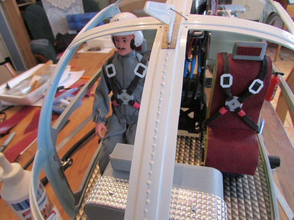

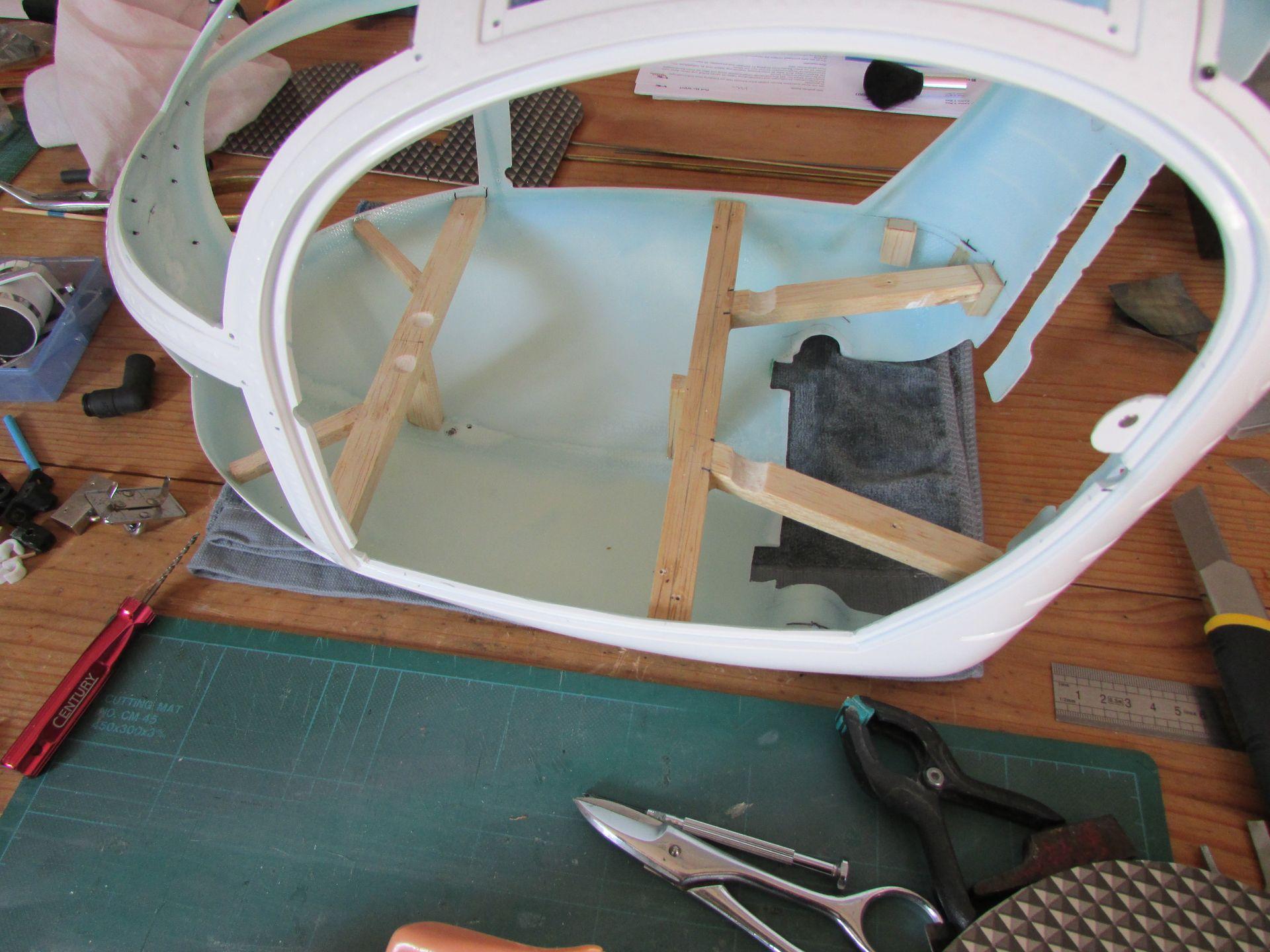

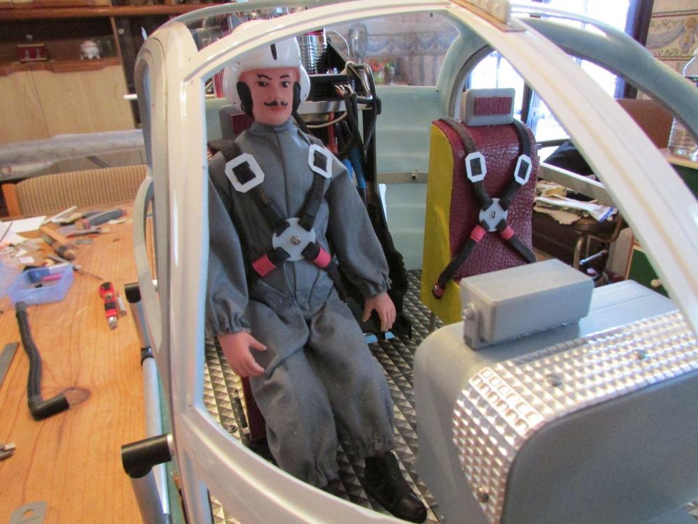

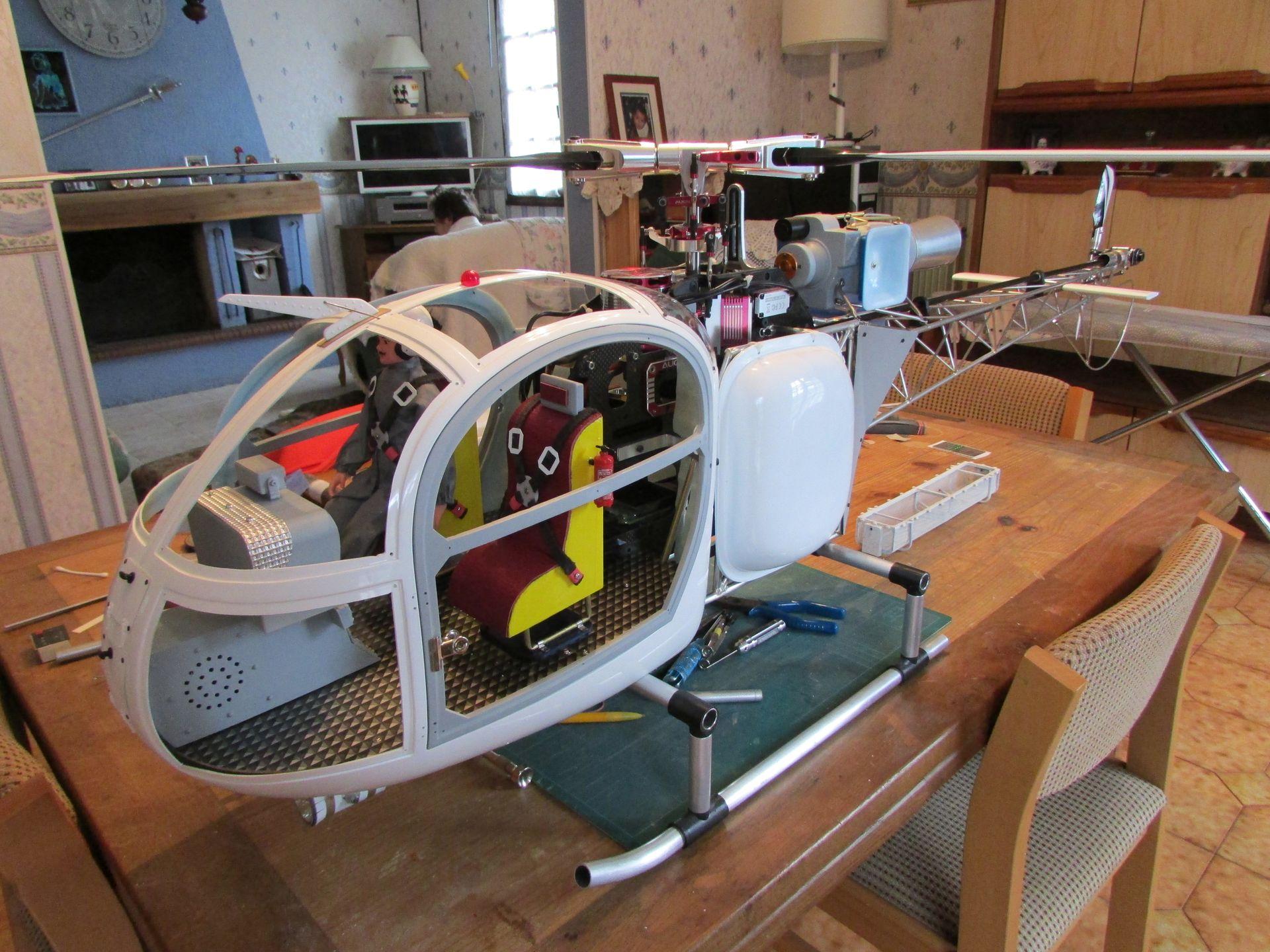

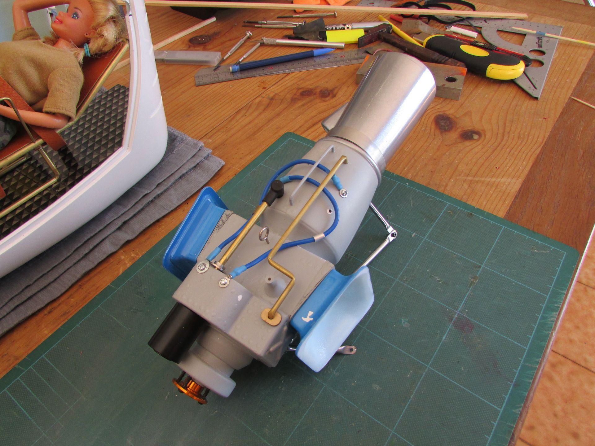

snake 155 Report post Posted April 19, 2020 En attendant la ré-ouverture des magasins pour la peinture et d'autres matériaux, je vous propose quelques photos de la semi-maquette de l'alouette 2 SE 313 "protection civile" en cours de construction. Bon visionnage.Cdt SNAKE 5 JacquesT, bou83, festina and 2 others reacted to this Quote Bell UH1, Alouette 2 et 3, Hugues 500, Super Puma, Ecureuil, Schweitzer 300 Caliber 5, Predator, Agusta, BO 105 CBS en préparation. Share this post Link to post Share on other sites
TWINDY 11 Report post Posted April 19, 2020 SUPERBE CETTE ALOUETTE2, BRAVO POUR LES PILOTES ET LES SIEGES C'EST CE QU'IL ME MANQUE. BRAVO Quote Cordialement ECUREUIL AS315 Share this post Link to post Share on other sites
rene-53 33 Report post Posted April 19, 2020 bonsoir snake très belle réalisation , tu as monté quoi comme mécanique ? rené Quote Share this post Link to post Share on other sites

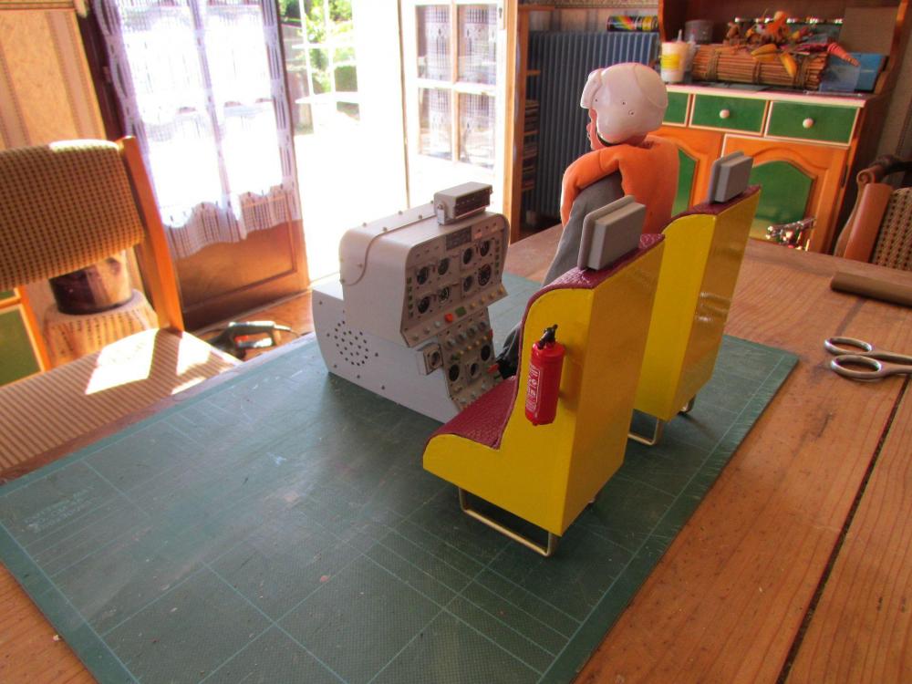

snake 155 Report post Posted April 19, 2020 Merci pour vos "like" mais perso je trouve les sièges un peu "mastoc", j'aurais voulu des sièges en tube mais je ne touche aucun caramel en soudure... La couleur sera rouge "protection civile". La méca est le T-rex 700 L V2 mais l'idéal aurait été soit le t-rex 700 nitro transformé en electrique ou une des toutes premières versions electriques qu'on a maintenant du mal à trouver... L'aspect maquette aurait été plus respecté c'est pour cela que j'ai parlé de semi-maquette; ainsi on aurait pas vu la partie haute de la mécanique mais bon! Pour les puristes les reservoirs ont placés à l'extérieur pour eviter de percer dedans un passage pour la couronne principale mais je me dit qu'en vol personne ne le verra. Cordialement Snake Quote Bell UH1, Alouette 2 et 3, Hugues 500, Super Puma, Ecureuil, Schweitzer 300 Caliber 5, Predator, Agusta, BO 105 CBS en préparation. Share this post Link to post Share on other sites
festina 220 Report post Posted April 20, 2020 Bonjour, @Snake : regarde le lien suivant et tu verras à la page 7 les sièges que j'ai faits en tubes d'alu Il n'y a aucune soudure. Les tubes sont assemblés par collage avec des tourillons intérieurs. Certains sont même restés démontables. Le plus dur a été de cintrer proprement le tube. Bonne bricole. 1 1 snake and Diablo66 reacted to this Quote Festina Share this post Link to post Share on other sites
snake 155 Report post Posted April 20, 2020 Salut Festina et un grand merci pour le partage. Comme j'ai pris l'habitude de faire tenir tous les elements du cokpitt à l'aide d'aimants avec le plancher, cela ne me genera pas et ne me poseras aucun probleme de refaire les sieges avec ta methode car les miens me plaisent de moins en moins. Aujourdh'ui programme rivets (colle à bois et cure-dents). Encore merci cdt Snake Quote Bell UH1, Alouette 2 et 3, Hugues 500, Super Puma, Ecureuil, Schweitzer 300 Caliber 5, Predator, Agusta, BO 105 CBS en préparation. Share this post Link to post Share on other sites
festina 220 Report post Posted April 20, 2020 Bon courage pour les rivets. Je n'ai jamais fait mais j'imagine que c'est fastidieux. Sur mon Alouette, la structure de la bulle est en plasticard collé sur le plexi et j'avais fait les rivets par poinçonnage à l'arrière. C'est beaucoup plus facile je pense. @+ Quote Festina Share this post Link to post Share on other sites
snake 155 Report post Posted April 20, 2020 Fastidieux! pas du tout; même pas 1 heure ce matin pour faire la bulle complete et le rendu est impécable en plus c'est à la portée de tout le monde, fait un essai c'est trés facile. Cdt Snake Quote Bell UH1, Alouette 2 et 3, Hugues 500, Super Puma, Ecureuil, Schweitzer 300 Caliber 5, Predator, Agusta, BO 105 CBS en préparation. Share this post Link to post Share on other sites
festina 220 Report post Posted April 20, 2020 A mon prochain projet, promis j'essaierai ! Bonne continuation. Quote Festina Share this post Link to post Share on other sites

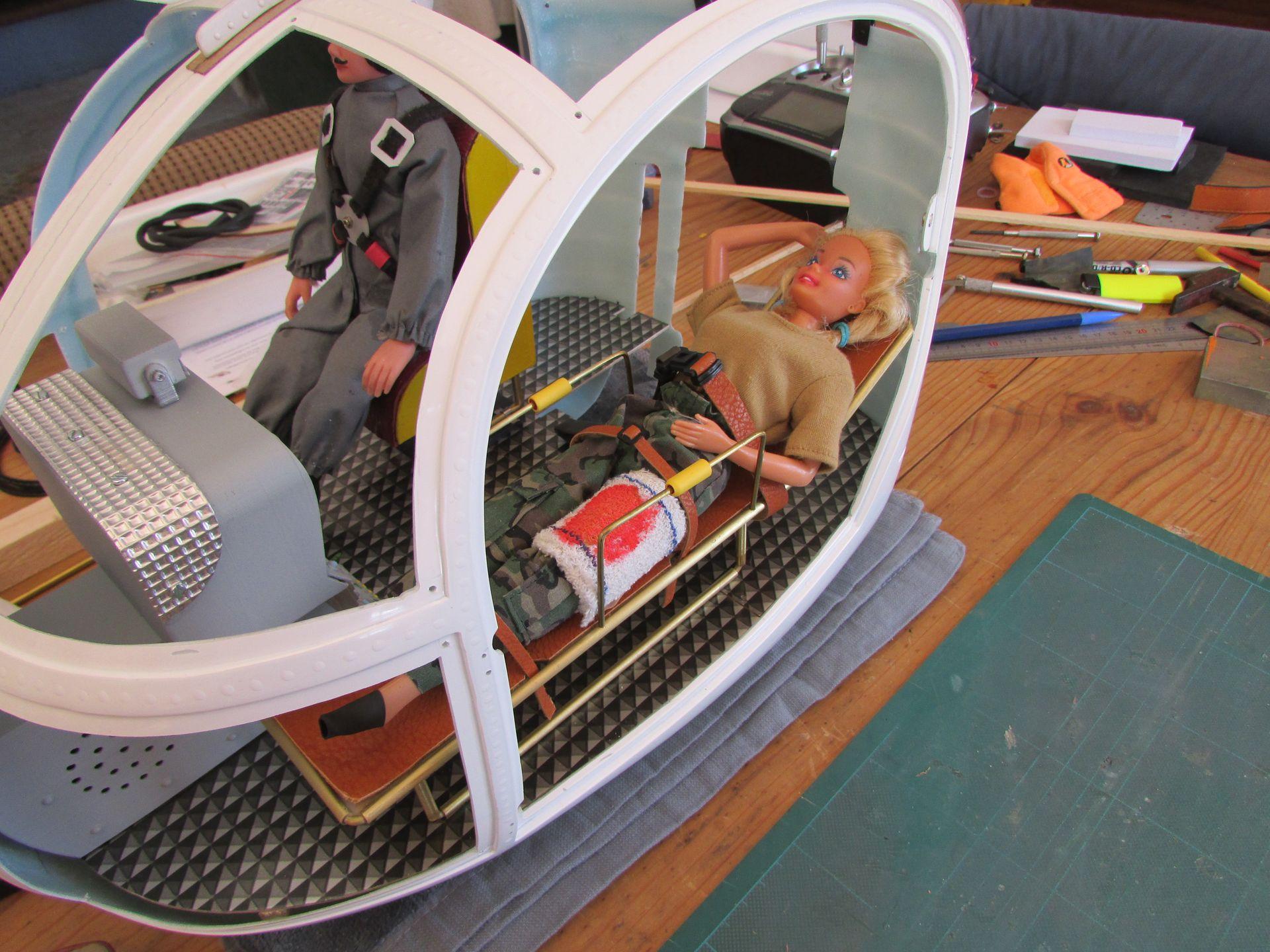

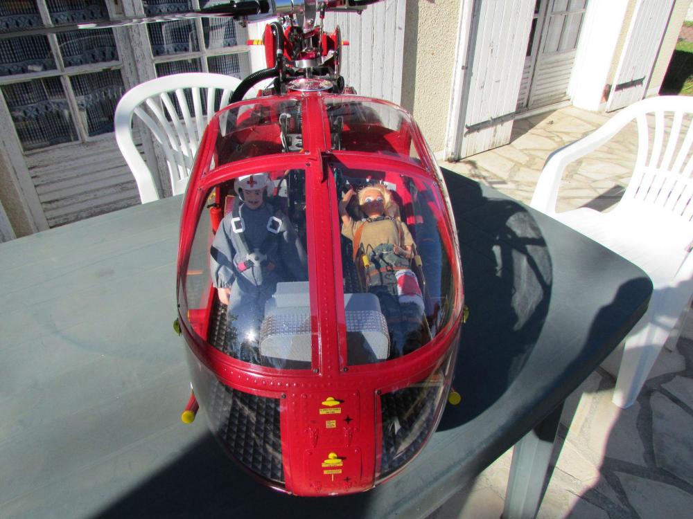

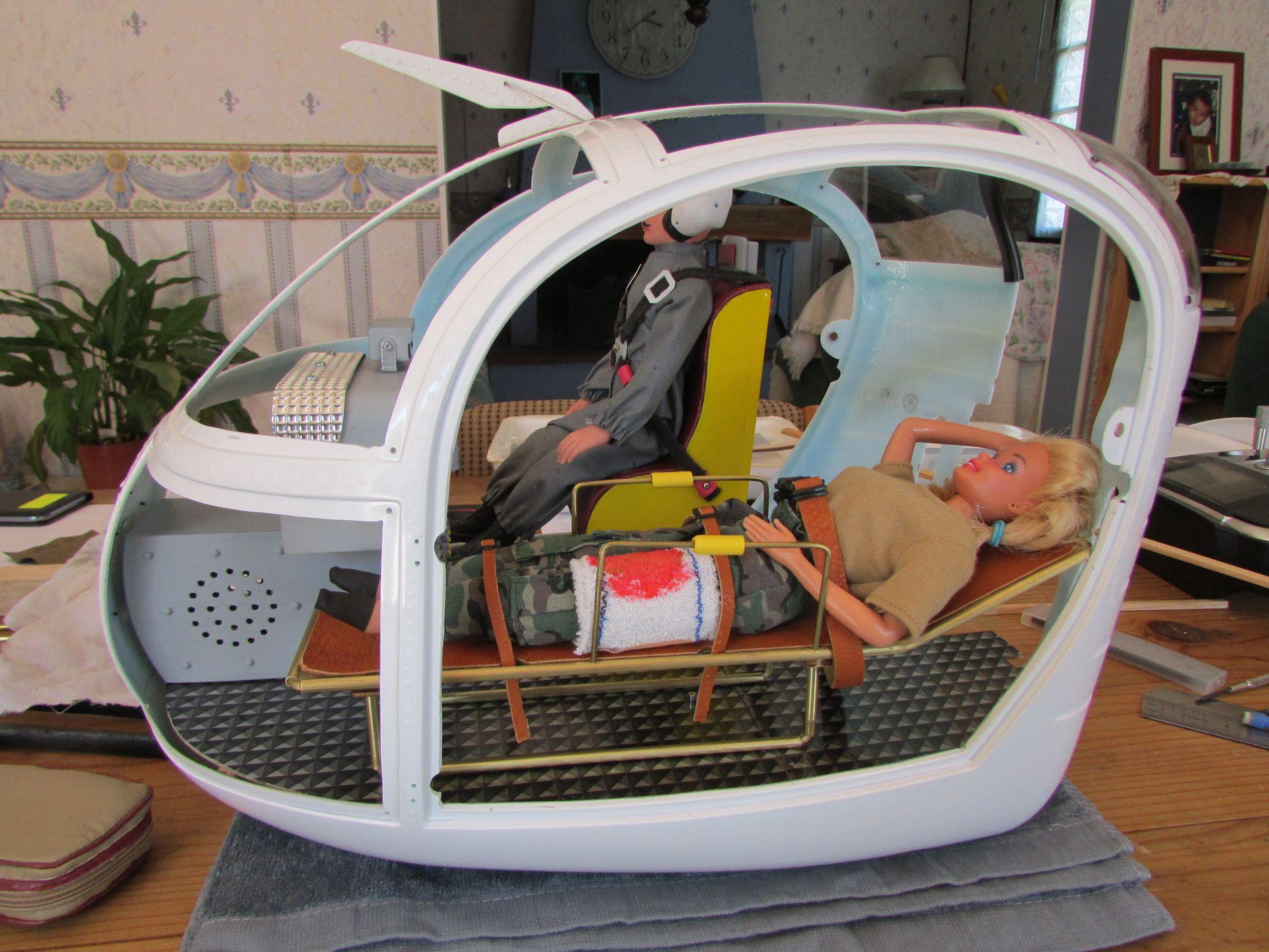

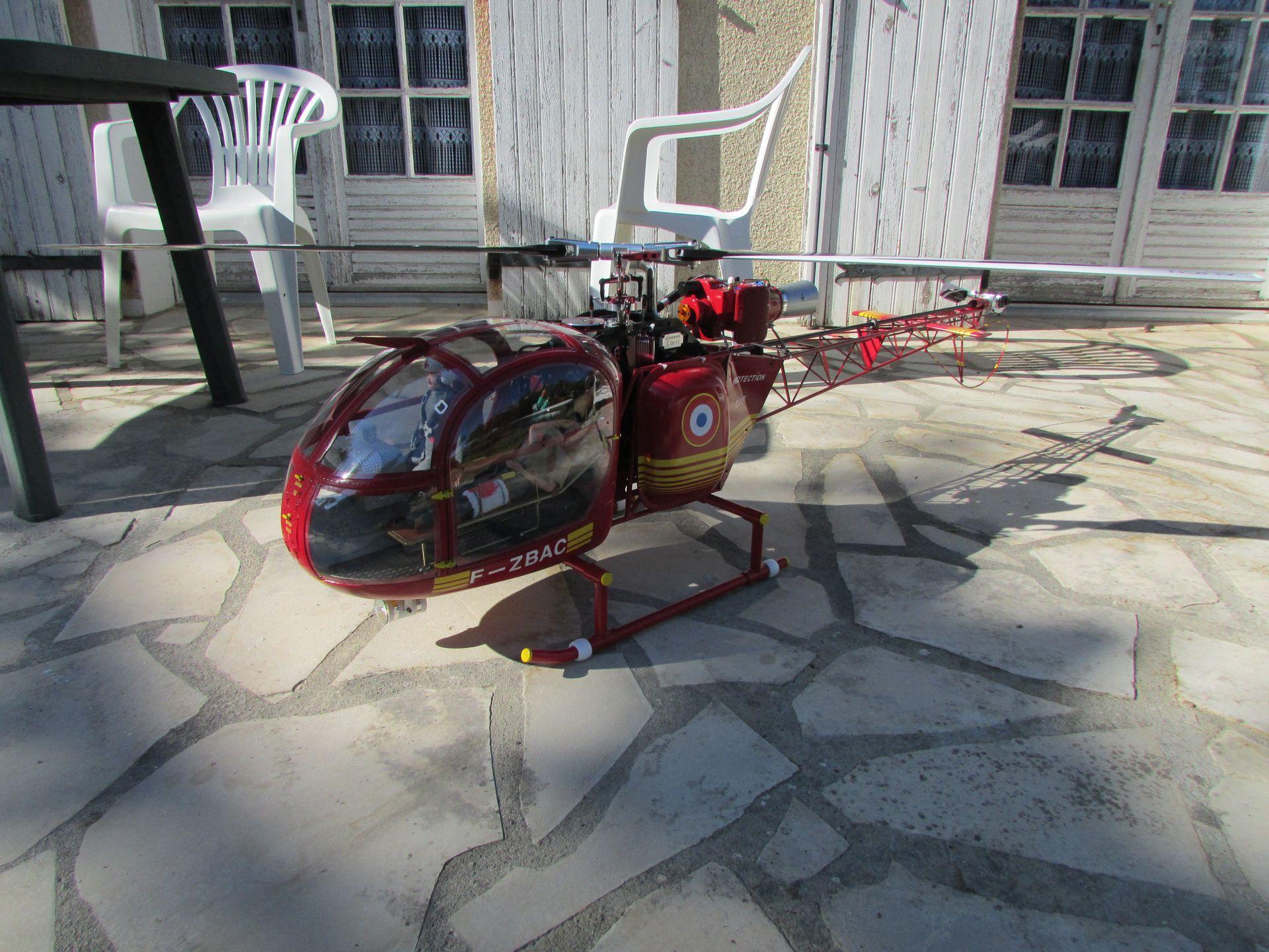

snake 155 Report post Posted May 1, 2020 Quelques petites finitions que je vous fais partager. Maintenant je suis carrément bloqué par la peinture pour terminer cet hélico. En effet, j'ai commandé les teintes sur un site d'Aubagne qui assure la livraison même pendant le confinement mais qui a la malhonneteté de tout mettre en stock mais c'est pas vrai!!!!!!! Arnaque et manque de professionnalisme. Je vais être obligé d'attendre qu'ils soient livré avant de l'être moi même. En attendant qcq photos 4 jeceto, festina, Diablo66 and 1 other reacted to this Quote Bell UH1, Alouette 2 et 3, Hugues 500, Super Puma, Ecureuil, Schweitzer 300 Caliber 5, Predator, Agusta, BO 105 CBS en préparation. Share this post Link to post Share on other sites
nanar 611 Report post Posted May 1, 2020 Salut Snake, Si tu as des soucis de peinture ,aucun problème ,fais comme moi et ce depuis des années ,sert toi chez http://www.sprido-peinture.com/ tous est toujours disponible et très rapidement ,car c'est eux qui font les mélanges ,soit en pots ou en bombes ,couleurs RAL ou Vintage,c'est vraiment de la peinture de pro,mat a revernir ou brillant direct ! bon montage Nanar Quote Lama Electrique 2m / Gazelle Vario version électrique 2.3m / Trainer Raptor E700 Electrique /Drone Mavic mini /Agusta AW139 Vario électrique /Robinson R66 Turbine/.....BO 105 Vario,Electrique .... Share this post Link to post Share on other sites
rene-53 33 Report post Posted May 1, 2020 bonsoir Snake pas de bol pour ta peinture ce n'est pas très correct de leur part. moi je prend ma peinture chez un grossiste , fourniture pour Automobile de ma région . tu bosses comme un chef ( elle a reçu une balle dans une jambe ) rené Quote Share this post Link to post Share on other sites
olive 45 50 Report post Posted May 1, 2020 Joli travail,mais tu devrais enlever le pantalon de la blessée avant de poser le pansement...... 1 snake reacted to this Quote Share this post Link to post Share on other sites
festina 220 Report post Posted May 1, 2020 Bonsoir, C'est vrai que l'hémorragie a l'air sérieuse ! Pourvu que l'hôpital ne soit pas trop loin ... C'est super chouette. Aux pros de la peinture : il faut prévoir une couche d'apprêt pour l'accroche sur le treillis et sur la bulle ? Bonne bricole. Quote Festina Share this post Link to post Share on other sites
snake 155 Report post Posted May 1, 2020 Salut Bernard, je n'ai pas de souci de peinture, c'est tout simplement que mon fournisseur habituel qui est pas loin de chez moi est fermé durant le confinement et assure les mêmes prestations que le tien. Voulant gagner du temps, je me suis retourné sur ce soit disant professionel qui se fout de la g.... des clients... René, merci pour tes encouragements mais concernant la blessure d'Eva c'est secret médical. Comme elle n'avait pas de culotte les secouristes ont découpé le pantalon et ont pratiqué les premiers soins avant l'évasan prévue dés que l'hélico sera peint😂. Salut Festina pour les tubes du brancard, j'ai utilisé ta méthode. As noté les rivets colle à bois et cure dent. Le treillis a été décapé à l'acetone, un leger ponçage au 1000 pour eliminer les aspérités notamment au niveau des soudures,= et bien sur recevra une couche d'apprêt. la bulle poncé au 1000 à l'eau et apprêt aussi. Cdt Snake 1 festina reacted to this Quote Bell UH1, Alouette 2 et 3, Hugues 500, Super Puma, Ecureuil, Schweitzer 300 Caliber 5, Predator, Agusta, BO 105 CBS en préparation. Share this post Link to post Share on other sites
helico33 212 Report post Posted May 1, 2020 Les rivets (entre autre......) sont particulièrement réussis: homogènes et régulièrement espacés. Du vrai travail de maquettiste pro. Félicitations. Patrick Quote Share this post Link to post Share on other sites

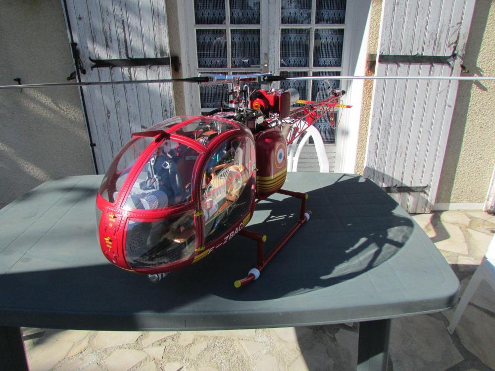

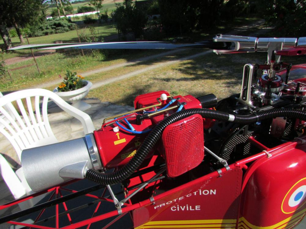

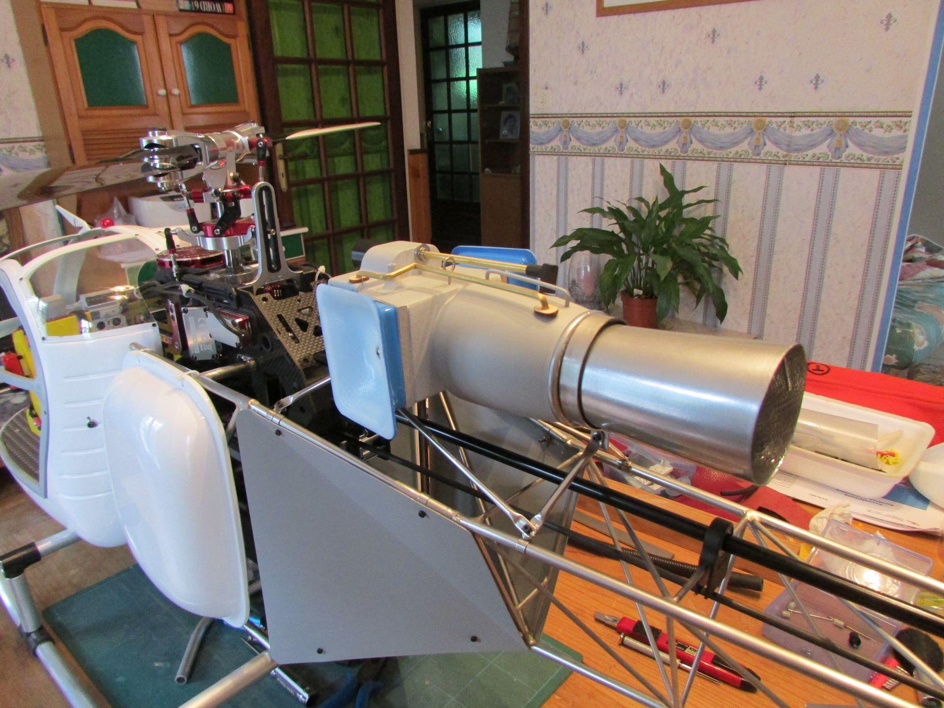

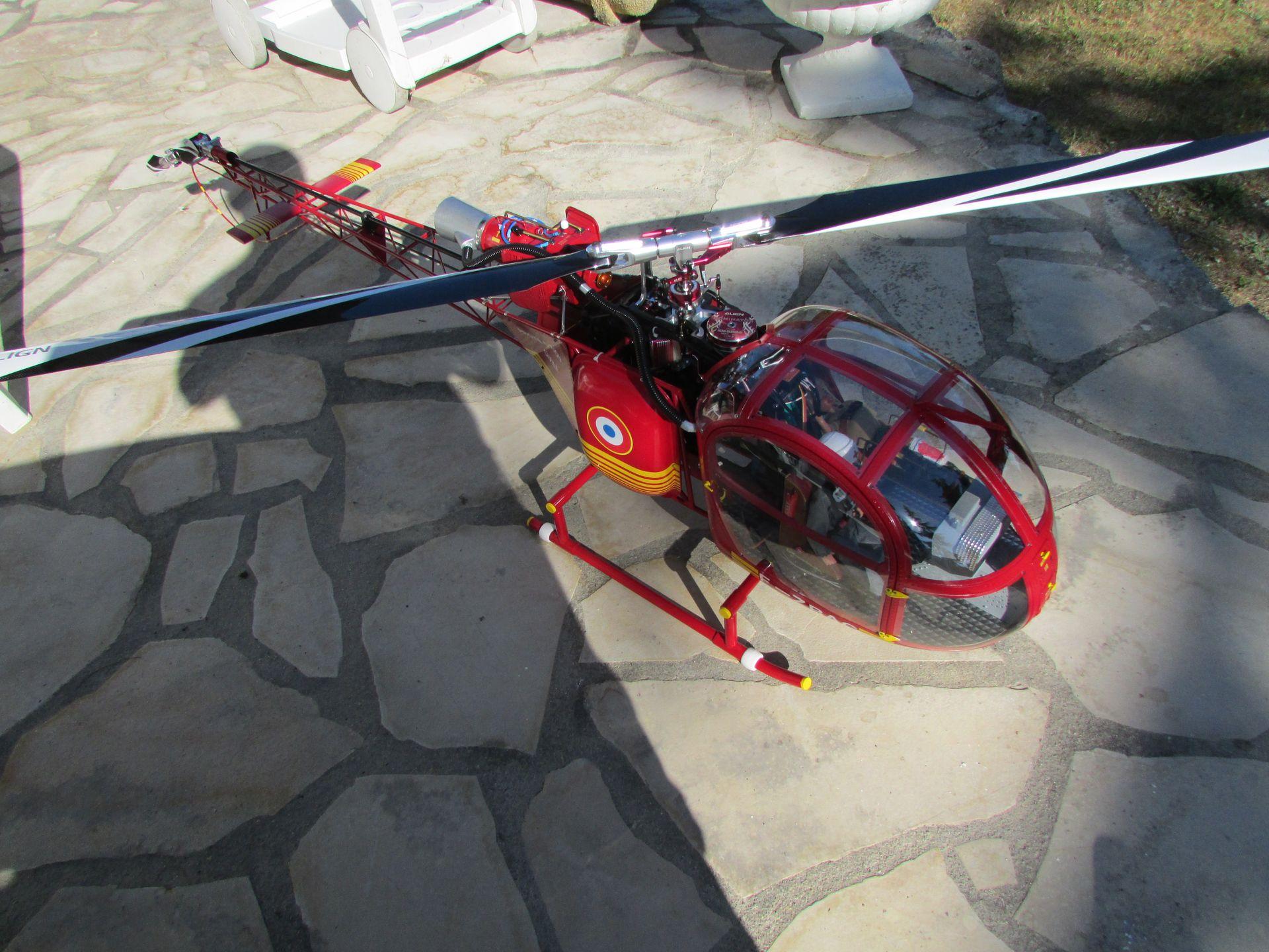

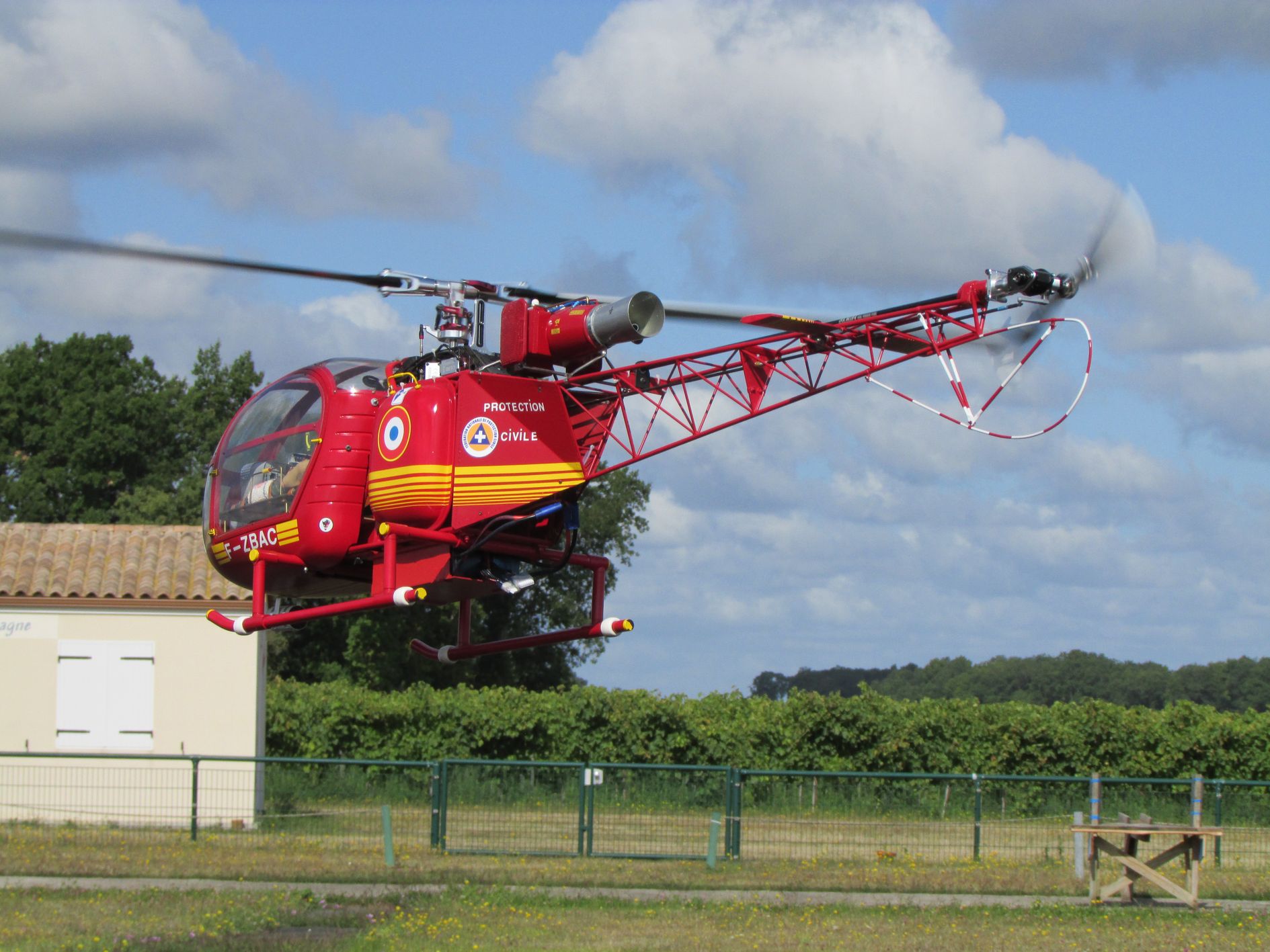

snake 155 Report post Posted May 31, 2020 Bonjour à tous. Et voila encore un petit peu de boulot pour la finition, notamment les paniers surtout pour les accus et on va pouvoir évacuer la blessée qui attend depuis 3 semaines pour être soignée...... quelques photos. Cdt Snake 4 helico33, festina, policarpo and 1 other reacted to this Quote Bell UH1, Alouette 2 et 3, Hugues 500, Super Puma, Ecureuil, Schweitzer 300 Caliber 5, Predator, Agusta, BO 105 CBS en préparation. Share this post Link to post Share on other sites
rene-53 33 Report post Posted May 31, 2020 bonsoir snake elle est super belle j'ai hâte de venir la voir rené Quote Share this post Link to post Share on other sites
snake 155 Report post Posted May 31, 2020 Quand tu veux rene-53. Snake Quote Bell UH1, Alouette 2 et 3, Hugues 500, Super Puma, Ecureuil, Schweitzer 300 Caliber 5, Predator, Agusta, BO 105 CBS en préparation. Share this post Link to post Share on other sites
festina 220 Report post Posted June 3, 2020 Bonjour Snake, Peux-tu préciser quell type de peinture tu as utilisé ? J'ai contacté Sprido pour avoir des conseils qu'ils m'ont donnés, mais ils précisent que leur peintures sont à base de solvants et peuvent réagir avec le polycarbonate et le styrène. Merci à l'avance. Quote Festina Share this post Link to post Share on other sites
snake 155 Report post Posted June 3, 2020 Salut Festina. Dans mon post j'ai oublié de préciser que le fuso que je posséde, c'est celui spécialement adapté au T-rex700 avec la bulle qui n'est pas en polycarbonate mais en fibre ... Il faudrai demander conseils à KTM , notre spécialiste peinture Quote Bell UH1, Alouette 2 et 3, Hugues 500, Super Puma, Ecureuil, Schweitzer 300 Caliber 5, Predator, Agusta, BO 105 CBS en préparation. Share this post Link to post Share on other sites
