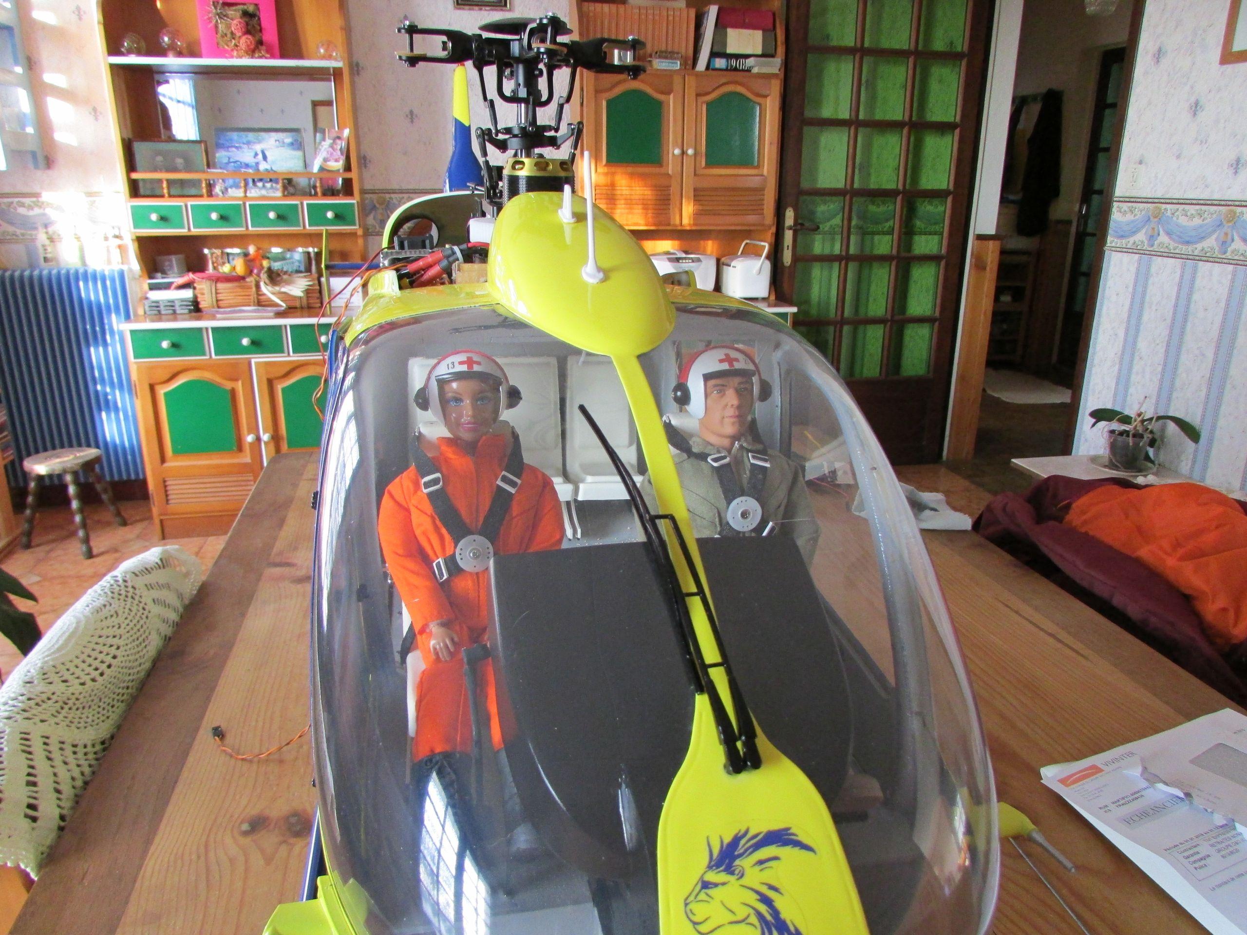

Y'en a qui ont de sacrées relations avec le Père Noël 🤩
Bon courage Snake pour la suite.
Dépêches-toi de terminer cet oiseau (mais sans précipitation bien sûr), qu'on puisse voir ce qu'il donne dans son élément.......
Superbe ce fenestron, je suis curieux de voir l'intérieur de la partie régulation du pas 😉  .

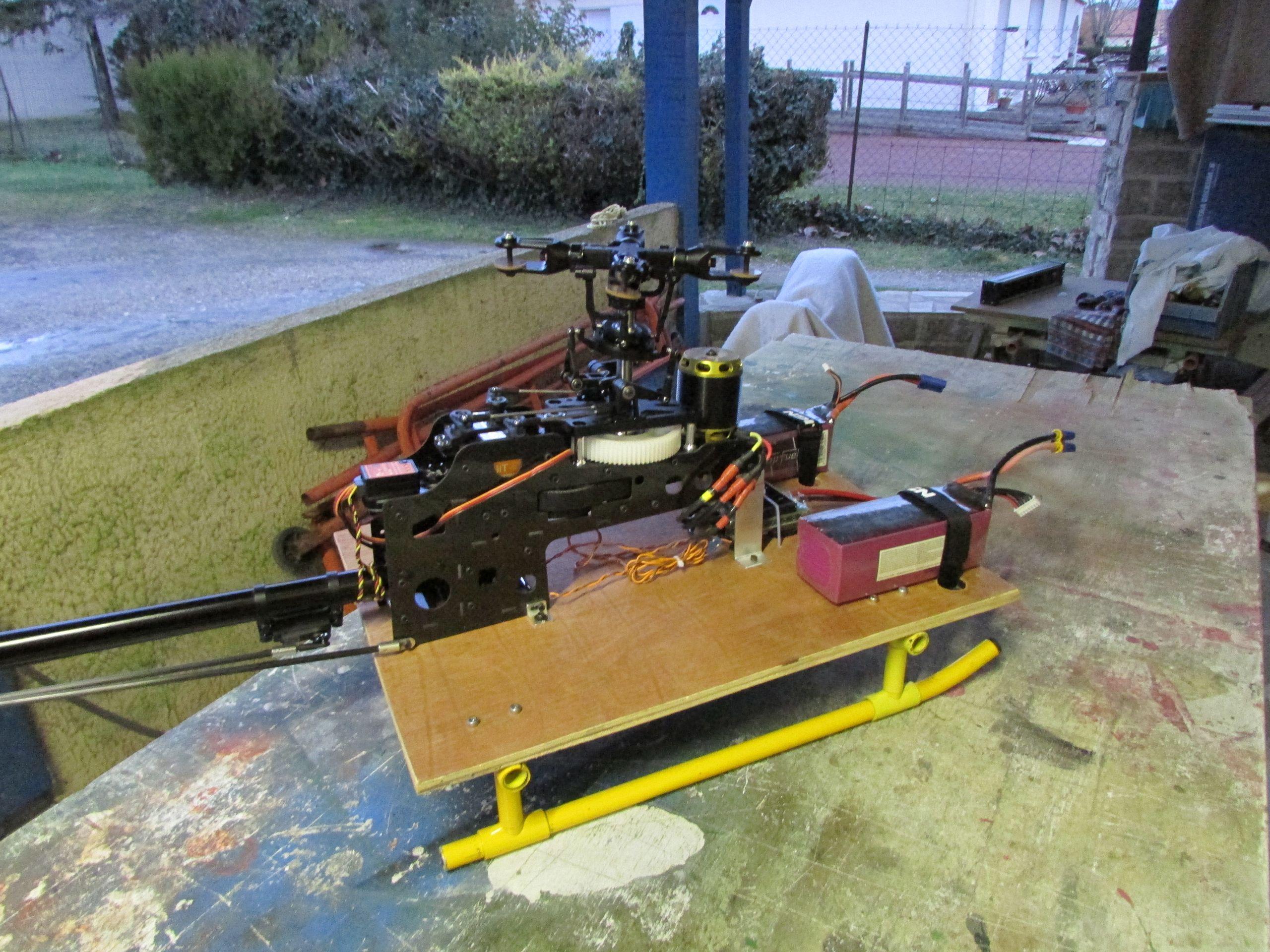

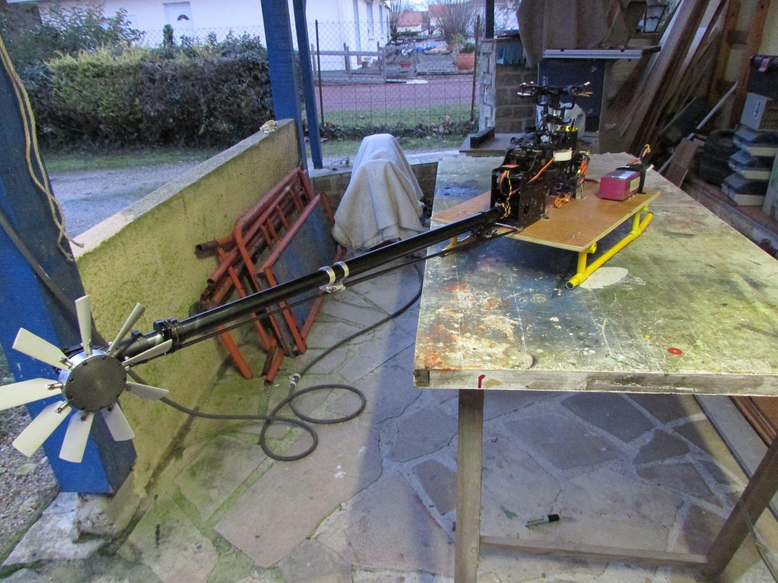

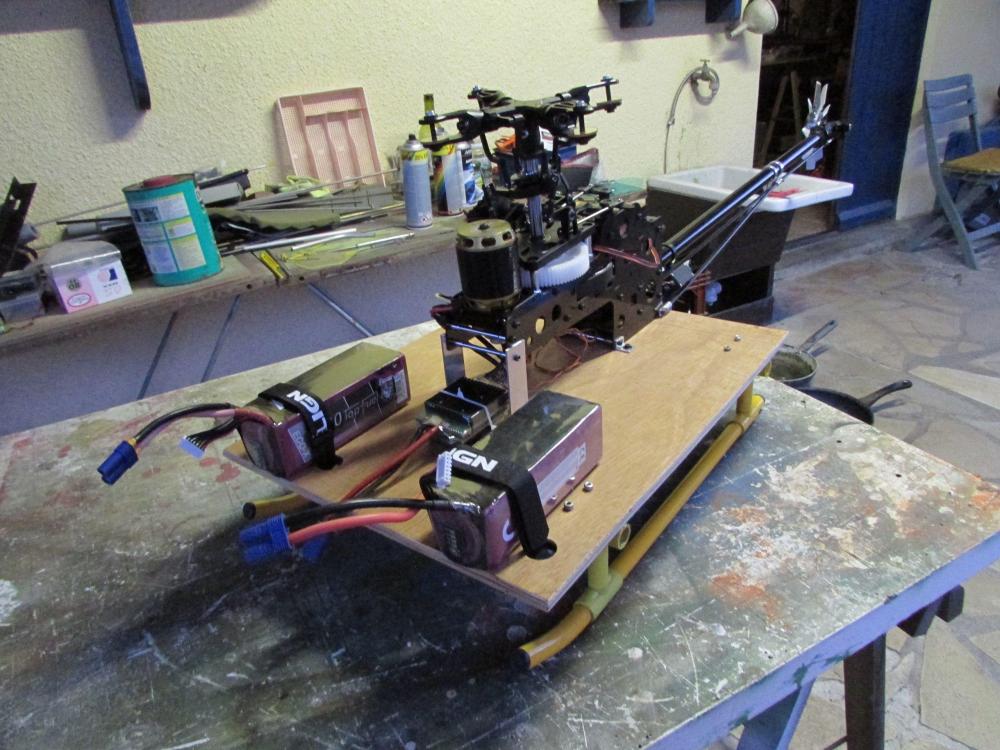

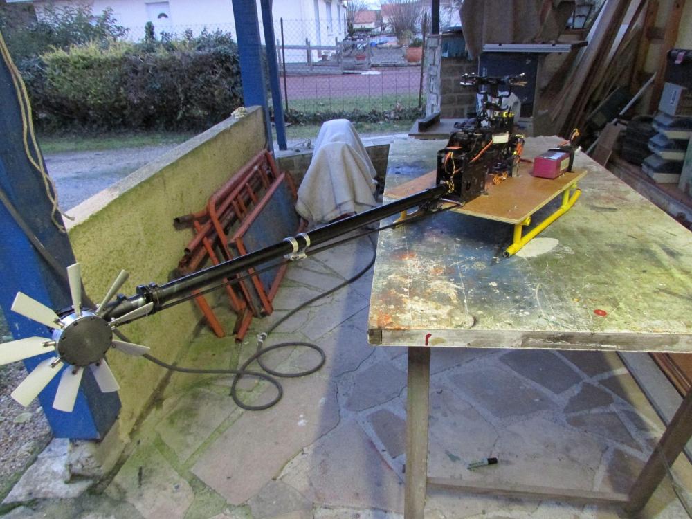

Bonjour à tous. Confection d'un " train d"atterissage" afin de regler et parametrer le servo d'anti-couple plus accessible que dans le fuso et surtout de voir les réactions de mon premier fenestron et de prendre les mesures correctives si necessaire dans le mode "sans conservateur de cap " et ne pas avoir de surprise  lors du vol avec le fuso. Plus qu'a attendre une fenetre meteo favorable... Un grand merci à NANAR pour tous les conseils et astuces concernant la réalisation de l'EC 135. A+ Snake

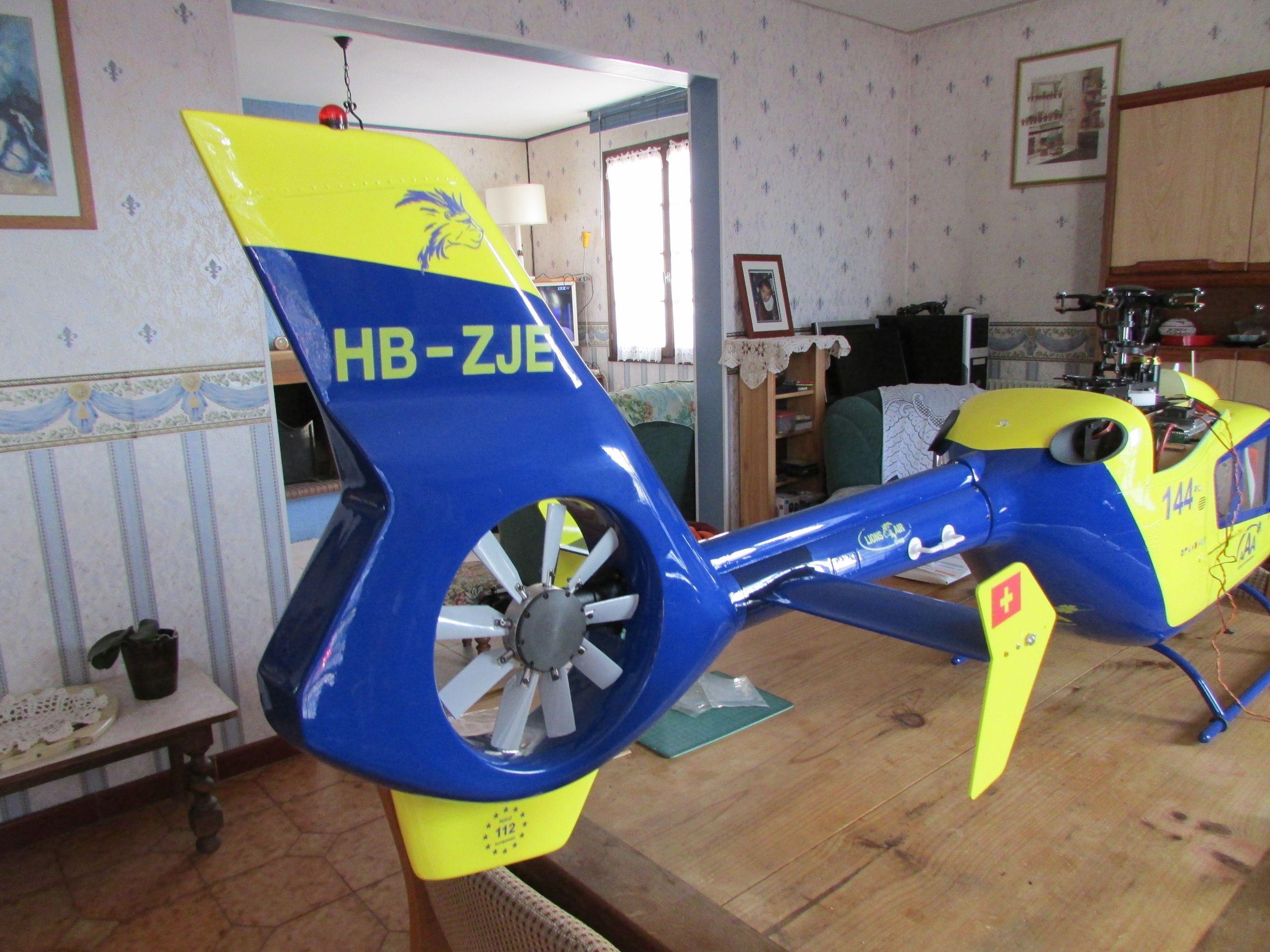

Bonjour, on ne peux toujours pas voir l’intérieur de ce joli fenestron ?
Salut Gelam. Le fenestron a été démonté, vérifié et remonté (+ frein filet) donc tu comprendra que je n'ai pas envie de recommencer pour prendre des photos... Cdt Snake
Ok, c'est dommage que tu n’aies pas pris de photos lors du montage/fabrications.

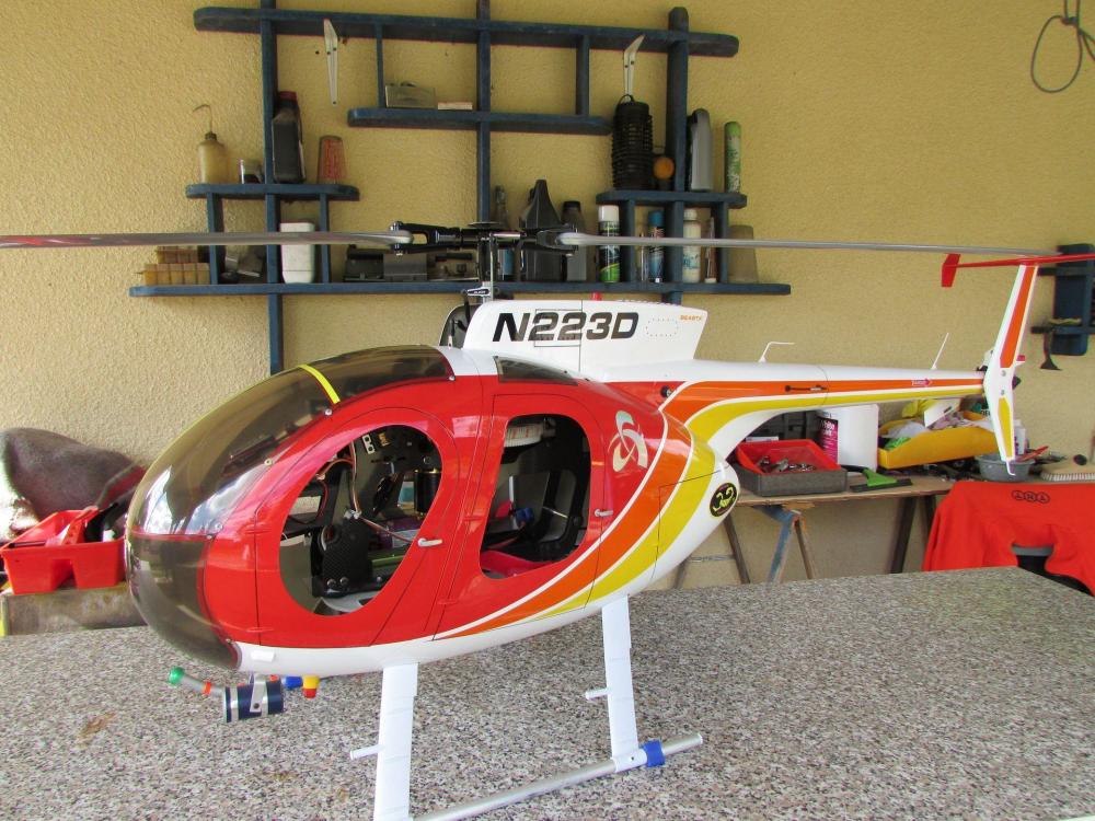

Salut JOD. Si j'ai bien suivi tes critéres (niveau, âge, facilité de pilotage, budget.....) je te propose d'acheter chez SCALEFLYING en allemagne (ROBAN) le  fuso du Hugues 500 FUNKEY pour T-rex 700. Il ont le vert ou le bleu dispo pour 534 € et ailleurs un T-rex X combo donc complet pour 1490 €.  Quels sont les avantages : facilité d'intégration de la méca (3 jours), pas de peinture, espace important à l'intérieur, les accus de propulsion facilement accessibles pour la recharge (sécurité), semi maquette imposante et un excellent visuel en vol et au niveau pilotage ancun tress  même pour quelqu'un qui fait que du vol classique avec un peu d'expo et une diminution des débattements ( 1350 tours)un vrai trainer...Honnêtement, on met pas 6 mois a construire et les problémes d'integration sont quasiment inexitants. Je te met une photo du mien qui fait tous les meetings depuis 3 ans. Pour la mécanique si des fois tu serais interréssé je suis en train de remettre completement à neuf un 700 methanol et flybarr que j'ai transfomé en flybarrless et en electrique ,(voir la photo) pour un petit budget bien sur. Le seul hic c'est qu'il faut aimer le hugues 500. Cdt snake
Merci snake pour ta proposition du TREX 700 en électrique, mais il est vrai qu'à me faire ce plaisir, je souhaiterai plutôt une machine plus maquétisée  avec cockpit et pilote. Depuis de nombreuses années je suis l'évolution des machine ROBAN en ARF, et la classe 800 laisse beaucoup de possibilité, même si effectivement il y a encore pas mal de travail à faire dessus.
Il est vrai que le choix reste très compliqué, mais la persévérance et les défis font aussi parti de ce que je suis.
Merci encore de consacrer du temps aux autres
Jod30
Pour répondre à ton propos il faut savoir que les 700 de maintenant et purement electriques ont les servos de tête autour du mat rotor et qu'il est trés facile de virer la platine avant pour permettre d'y loger 2 pilotes, 2 sieges, un plancher , le tableau de bord, les manches à "balaie" et 2 pilotes comme j'ai fait sur mon alouette 2 rouge protection civile que tu peux voir sur FH.  Ce qui n'est pas evident sur mes anciens 700 transfomés. Roban propose des modeles aux alentours de 2000 € auquel il faut rajouter le prix du moteur, des 4 servos, regulateur et module 3 axes. Donc on peut donc maquetiser completement un hugues 500  en choisissant  le bon t-rex. A méditer
je viens de terminer le miens,j’ai voulu faire un premier décollage mais au niveau du fenestron je ne suis pas sur,
avant décollage je peut faire pivoter la machine d’un coté mais aucune réaction de lautre,
en plus il y avait pas mal de vent je n’ai pas décollé du coup.
c'est mon premier fenestron ,mécaniquement il est pratiquement en butter des 2 côté
si vous avez quelques conseils à me donner je vous en remercie
mika
Salut mika34. Cela fait une éternité que je n'ai pas touché à l'EC 135 parce que j'avais d'autres priorités et je vais m'y remettre bientôt mais je vais quand même te répondre car à l'époque j'avais pas mal gratté sur le net et je me suis  renseigné partout ou je pouvais... Effectivement le fenestron Roban est "délicat" et e ne suis pas le seul à le penser. Pour ameliorer son rendement il existe chez Scaleflying un kit de palettes "SYMETRIQUES" pour 90 € dispo en ce moment( perso j'ai mis plus d'un an pour les avoir de chine), cela vaut peut-être le coup d'éssayer... Lorsque tu mets ton palonnier de servo d'anti couple à 90° ainsi que la commande au niveau au fenestron, tu remarquera que les palettes ont déja un angle et c'est normal pour contrer mais le souci c'est qu'il y a plus de débattement d'un coté que de l'autre. Il faut donc ajuster plus que finement les butées ou fin de course. Pour cela j'ai utilisé le CGY 750 de Futaba. Ce module 3 axes permet entre autres de regler ces butées trés graduellement et trés finement à l'aide d'un pourcentage et non pas a vue d'oeil comme on le fait sur un BeastX et pas de souci de faire grogner le servo inutilement.Dans les notices de maintenant (cela n'existait pas dans la mienne) Roban préconnise un servo d'anti couple extremement puissant aux environ de 20 KG , perso j'ai un SAVOX de 30 KG et en plus je bosse en hight voltage. Et bien sur comme le dis Gérard POLICARPO, points durs à éliminer sur toute la ligne d'anti couple. Concernant le nombre de tours roban préconnise 1350, lors de mes derniers essais, j'étais à 1280 mais cela restait à pofiner. Il faut savoir que si tu n'est pas dans les tours avec ce fenstron, trop =innefficasse, pas assez = inefficasse.Les tests se font en vol et bien sur sans vent. Je vais bientot me remettre à l'ouvrage et je te tiendrai au courant. Je pense qu'avec cela tu vas être pas mal dégrossi. Cordialement Snake
