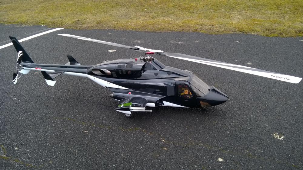

voici, en plus il y a une promo de 10% en ce moment, je compte 25% de Douane et frais divers, ça le fait moins cher qu'un Bell 222 en France.
https://jettechmodels.com/new-version-funkey-scale-fuselage-airwolf-60-700-size-black-color-with-retractable-landing-gear/
Je me pose la question de comment insérer les accus dans un fuselage comme ça, par l'avant ça n'est pas possible  ?
Est-ce qu'il y a qqun qui a fait une maquette de Bell 222 avec un 700 pour me montrer comment il a fait ?

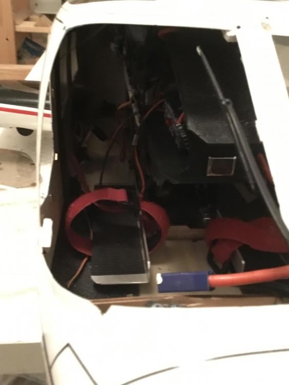

j’ai fait un bell222 de chez funkey. Pour le placement des accus j’ai mis un de chaque côté.pour cela j’ai mis deux équerres en alu que j’ai fixé sur les flancs du trex700 avec des vis.
mais pour ne pas découper le fuselage la seule façon que j’ai trouvé pour rentré ceux-ci est par les vitres de devant celle-ci sont fixe avec des vis. Tu peux essayer de les faire tenir avec des aimants
cela sera plus facile de les enlever et de les remettrent.
par le capot moteur avec des accu 5000 je n’arriverai pas à les rentrées . Pour l’installation du trex700
dans le fuselage pas de problème particulier
En voilà une nouvelle quelle est bonne ! :-D A l'occasion tu pourras me faire qqes photos vues de dessus que je vois la place que prends des 5000 , STP.
Sur le fuselage que j'ai en vue, les portes s'ouvrent peut être que ça peut passer pas là.
J'ai pensé aussi faire une porte à l'arrière pour les enfiler au centre du châssis c'est pas très maquette mais bon .
Au niveau du centrage tu n'as pas eu de soucis particulier, j'ai lu que ce genre de fuselage est souvent centré arrière ?
Pour le centrage pas de problème car les accus je peux les avancer ou les reculer.
si les portes s’ouvrent je pense que cela peut passé il faut peut-être enlever la partie avant du trex700
celui qui suporte l’accu de réception
C'est sympa pour les photos, le 222 doit être le même fuselage que l'Airwolf a qqes détails près, apparemment il y a de la place, ou comme tu dis en retirant le support avant et en passant par les portes , il y a peut être aussi la possibilité de mettre les accus devant en travers. J'avoue que démonter les vitres ne m'enchante pas trop c'est fragile ces choses là.
Pour le 222 les portes ne s’ouvrent pas et j’ai pas voulu découper les portes et par les fenêtres de côté portes cela était  Un peu juste.
si tu mets les accus en travers attention à ce que tu ne soit pas trop centré avant mais je pense que c’est possible.
Oui, c'est a vérifier, en ce moment en version trainer, les accus en position d'origine c'est correct (j'ai pas d'accus de RTX), si je retire la bulle et le support que je remplace par le fuselage plus lourd de l'arrière ça devrait compenser, c'est une estimation, rien ne vaut un essai en vol. Si c'est centré trop avant je mettrais un AC en plomb :-D.
