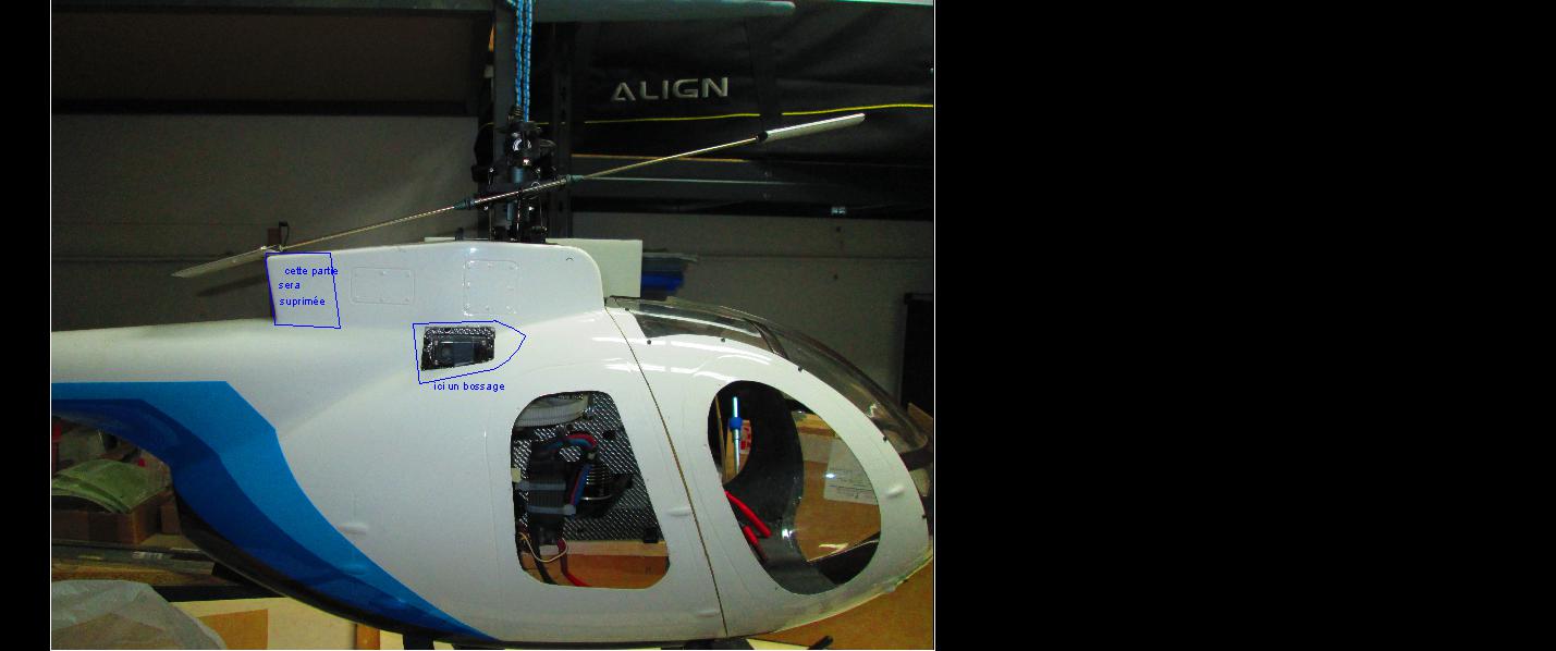

aimé66 207 Posted October 31, 2017 Report Share Posted October 31, 2017 Bjr,confection hugues 500 avec trex 600,en semi maquette pour voler cool le dimanche matin. Diablo66, helico33, KTM1290 and 2 others 5 Quote Link to post Share on other sites

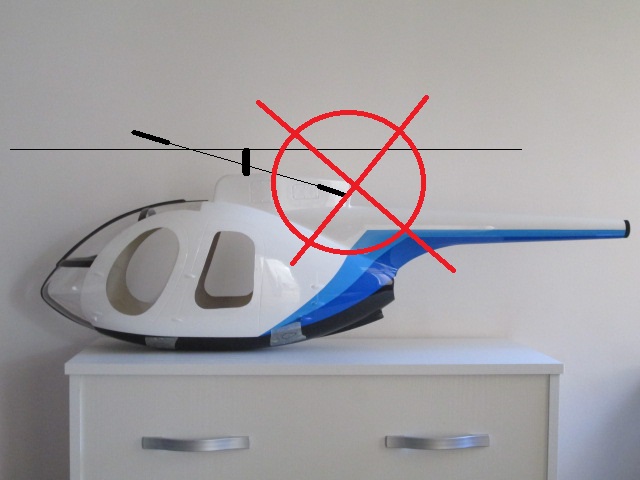

policarpo 1,676 Posted November 1, 2017 Report Share Posted November 1, 2017 Super ! mais vue la tète rotor ,je te conseil de passer sans barre de Bell avec ce type d'appareil ,j'ai fais l'expérience avec mon Hugues 500 Hydroptère et à chaque fois que je démarrais la barre de Bell venait taper régulièrement le capot supérieur du fuselage,j'ai donc passé cet appareil avec un module sans barre de Bell ,merci au passage à Fredo qui m'avait donné la tète correspondante . Gé&gé Quote Link to post Share on other sites

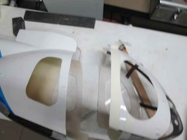

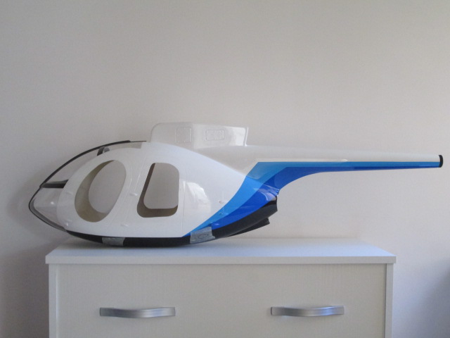

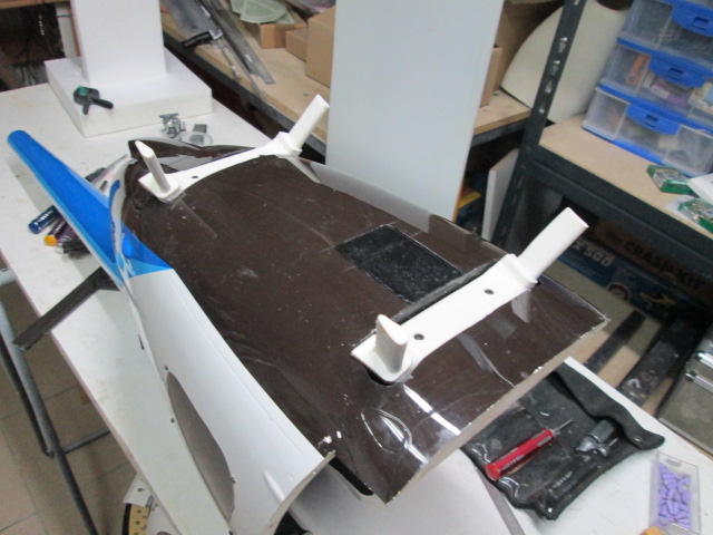

aimé66 207 Posted November 1, 2017 Author Report Share Posted November 1, 2017 oui ,effectivement ,au départ j'ai prevu fbl et puis ne trouvant pas tete fbl dans commerce (rupture de stock) je n'ai pas eu envi de me prendre la tete à chercher , j'ai changé d'idée et opté pour barre de bel,c'est juste un peu de resine a faire en plus car j' ai déjà un bossage à faire sur ce fuselage. Aimé. modif fuso.pdf Quote Link to post Share on other sites
steph66 228 Posted November 1, 2017 Report Share Posted November 1, 2017 Aimé, il est facile et peu couteux de mettre une tête FBL bipale et un BeastX ou autre module FBL, moins de 200€ c'est sûr. Sinon on trouve une tête avec la barre de Bell au dessus Quote Link to post Share on other sites

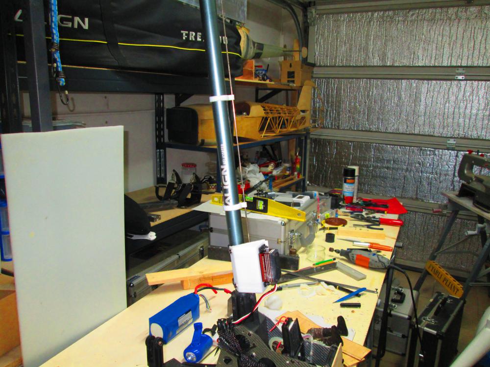

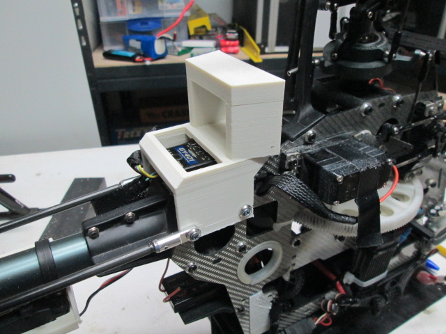

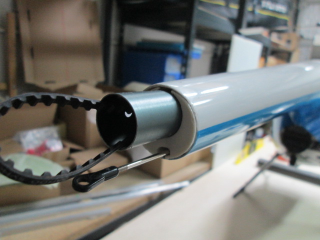

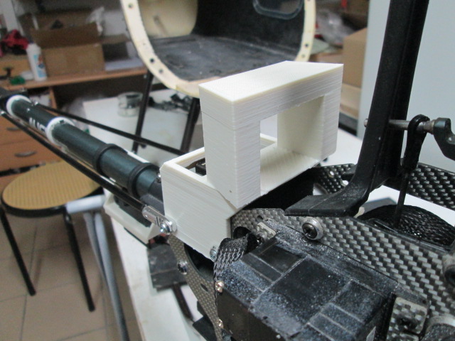

aimé66 207 Posted November 2, 2017 Author Report Share Posted November 2, 2017 Slt steph, une tete 150€ le beastX 120€ total 270€,mais le beastX je l'ai, donc 150€. de dépense ou découper le fuso et resiner 0€.et cela ne me prendra pas plus de temps que d'installer la tete et le beatx + reglage. je me demande meme si je ne vais pas m'amuser à faire les pieces en 3D plutot que de resiner. à voir selon mon humeur du moment. quelques modifs pour que le tube de queue passe dans le fuso avec la commande AC. Aimé. Quote Link to post Share on other sites

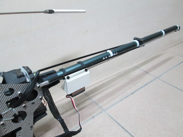

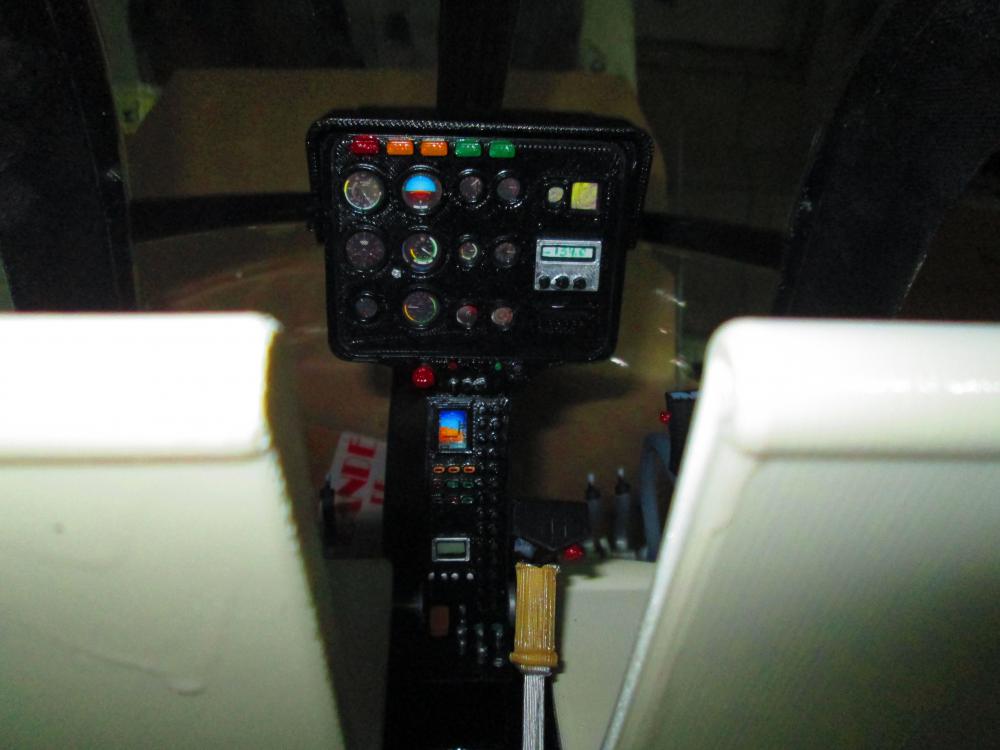

aimé66 207 Posted November 6, 2017 Author Report Share Posted November 6, 2017 Bjr, mise en place du servo AC et sa tringlerie. poste de piotage 3D. Aimé. Dessin 3 D ,methode ;surface avec revolution et épaissir, et voilà un joli casque pour mon pilote! MERCI PATRICK. Aimé. Diablo66, jeceto and Pisler 3 Quote Link to post Share on other sites

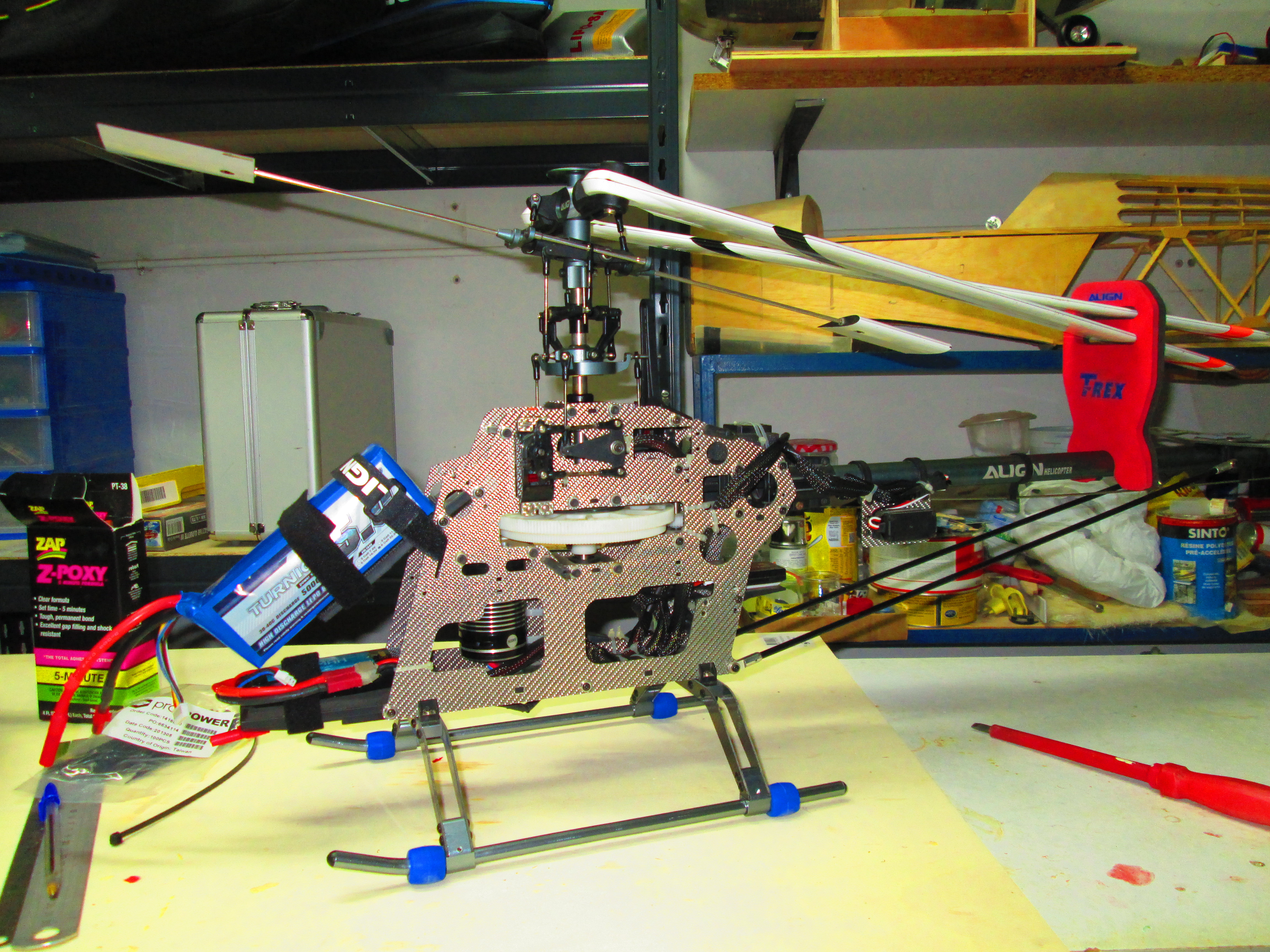

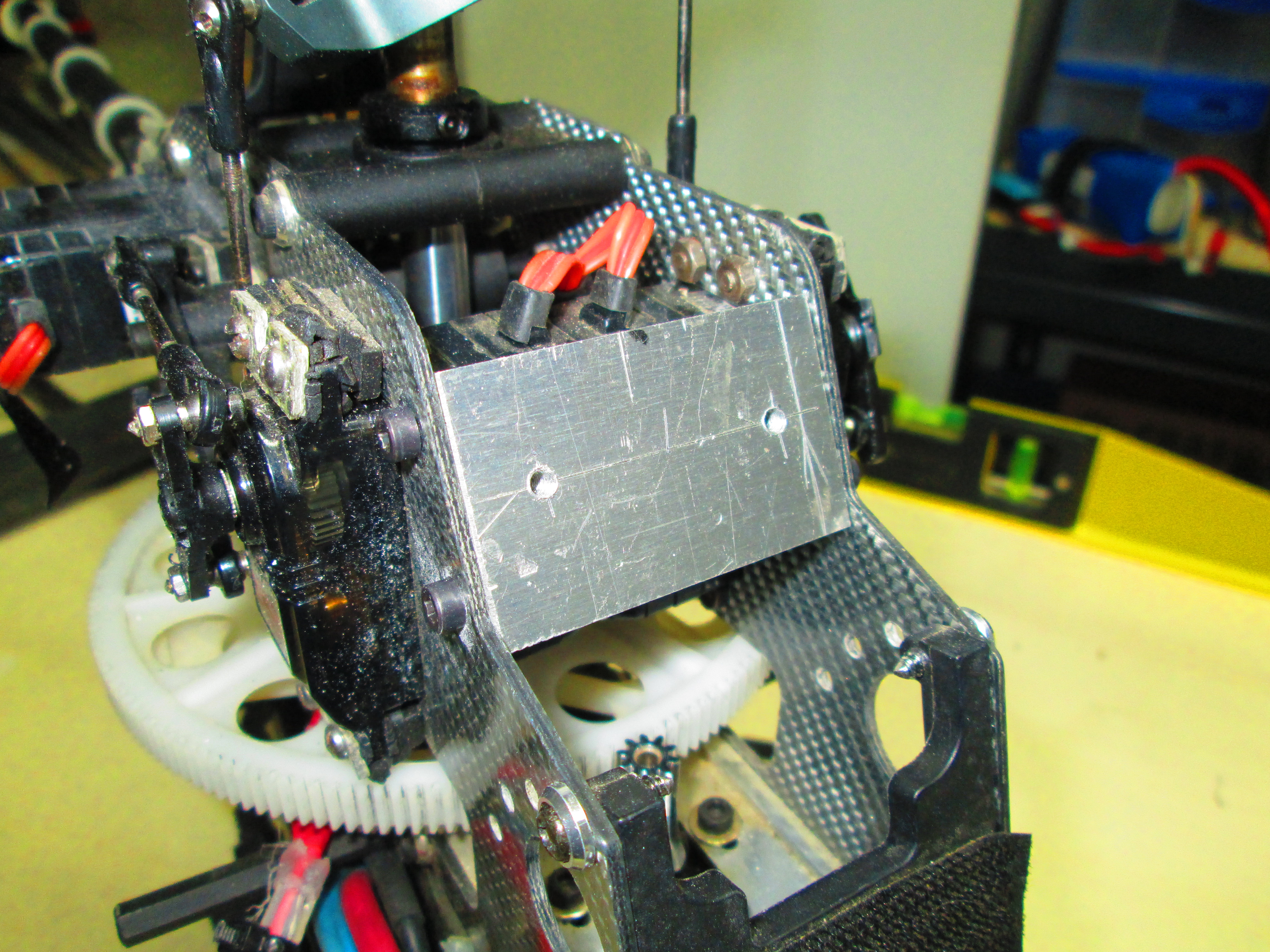

aimé66 207 Posted November 16, 2017 Author Report Share Posted November 16, 2017 bonsoir rien de bien passionnant ,juste la suite du montage. Si lors du remontage AC je me suis appercu que la commande AC, là ou l'on accroche la chappe était fendue! je crois que mon hugues 500 l'a échappé belle. Aimé. Quote Link to post Share on other sites
steph66 228 Posted November 16, 2017 Report Share Posted November 16, 2017 Tu veux parler du L de renvoi ? En métal ou en plastique ?Heureusement que tu as fait un contrôle poussé.Envoyé de mon AGM X1 en utilisant Tapatalk Quote Link to post Share on other sites
aimé66 207 Posted November 16, 2017 Author Report Share Posted November 16, 2017 en plastic, j'en ai commandé un en alu. je suppose que la chappe sur cette helico d'occasse avait du etre déchappée plus d'un fois sans pince à déchapper,le renvoi était fendu juste derriere la boule de chappe. Aimé. Quote Link to post Share on other sites

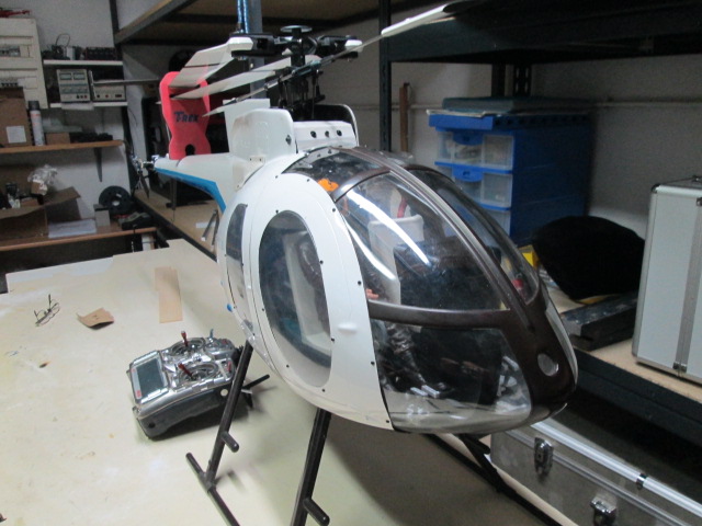

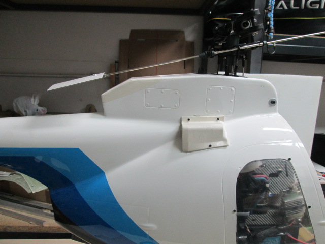

aimé66 207 Posted November 25, 2017 Author Report Share Posted November 25, 2017 pret pour le decollage . aimé. KTM1290, helico33, superjeanmi and 2 others 5 Quote Link to post Share on other sites
steph66 228 Posted November 25, 2017 Report Share Posted November 25, 2017 Ca va pas se faire ce weekend, vu la météo ventée. Mardi il y a une accalmie Quote Link to post Share on other sites
helico33 299 Posted November 25, 2017 Report Share Posted November 25, 2017 Superbe carrosserie, mais, euh......c'est quoi ce rond (sur la pointe de la bulle......) qui pourrait passer pour le montage d'un phare ? J'aurais plutôt reproduit cet élément à la partie inférieure.......? Patrick Quote Link to post Share on other sites
aimé66 207 Posted November 26, 2017 Author Report Share Posted November 26, 2017 Je ne sais pas ce que c'est ce rond, peut etre une entrée ventilation! je suis sur que quelqu'un va nous apporter la réponse sur F H. Aimé. helico33 1 Quote Link to post Share on other sites
helico33 299 Posted November 26, 2017 Report Share Posted November 26, 2017 OK, bien vu Aimé66. Patrick Quote Link to post Share on other sites

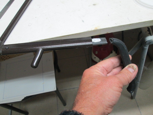

aimé66 207 Posted December 15, 2017 Author Report Share Posted December 15, 2017 Bonjour, premiers essais du hugues 500 décollage et statio à 1.50M ,les grands patins vibrent(je continu)à hauteur des yeux pour voir le tracking (cela semble corect) je passe ( l'idle up) les vibrations sont toujours là ,mais plus rapide avec moins d'amplitude. je continu pour voir la réaction de l'anti couple (c'est ok des 2 cotés )translation à gauche ,à droite ,avant ,arriere ( tout est OK). je part pour un petit tour ,je fais un huit en prenant de l'altitude 7 ou 8 metres (il est beau cet helico) ,je reduis le pas pour redescendre et remise du pas a 3 ,4 metres et là!!!!!!: grosse vibration ,1 à2 secondes,il est temps de poser.Je m'apercois lors de ma presentation pour aterro que le patin droit est cassé et ce ballade de droite à gauche ( c'est mal barré) il me reste 3 jambes ,je pose delicatement et les trois autres patins ce casseau touché du sol! la suite vous la devinez. premiere constatation la derive cassée (reparable sans trop de boulot) evidement le train complet a refaire. Apres tout demonter et tout verifier ,notement les différents axes. demontage des parties du train qui sont restées sur l'helico,là je m'apercois que les vis qui tiennent le chassis(l'helico quoi) sont trop longues et viennent butées sur la partie du train sous l'helico.Peut etre une piste a suivre. prochain essai si ca vibre je pose et je cherche! voilà l'aventure continu. Aimé. Quote Link to post Share on other sites
steph66 228 Posted December 15, 2017 Report Share Posted December 15, 2017 Ouch. Les pales n'ont rien ?La pièce qui a cassé est en quelle matière ? Quote Link to post Share on other sites
aimé66 207 Posted December 15, 2017 Author Report Share Posted December 15, 2017 les pales n'ont rien ,et les pieces cassées sont en plastique ou carbonne je ne sais pas. Quote Link to post Share on other sites
helico33 299 Posted December 15, 2017 Report Share Posted December 15, 2017 Ca ne ressemble pas beaucoup à du carbone, Je parierai pour du plastique. En général , en hélico, si vibration, il faut modifier le régime: mettre du pas ou le diminuer. Continuer, c'est très risqué! Tiens-nous au courant de la suite..... A+ Patrick Quote Link to post Share on other sites

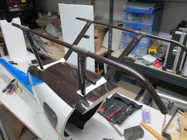

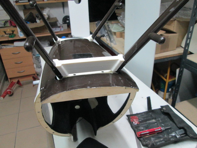

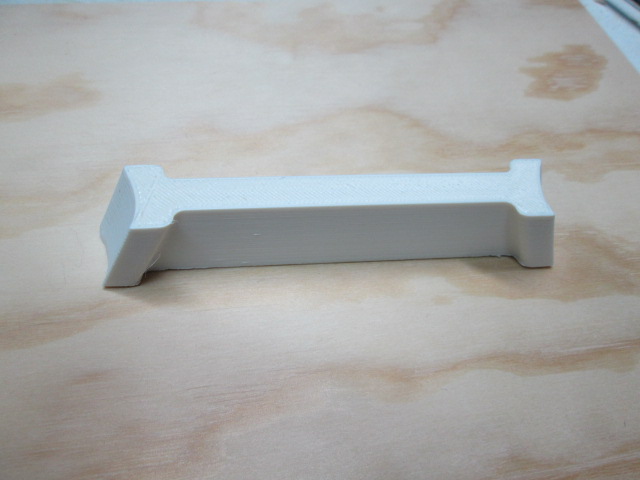

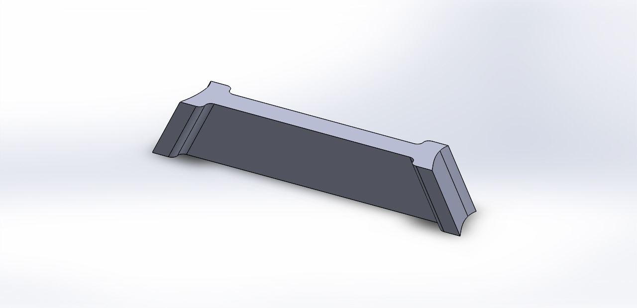

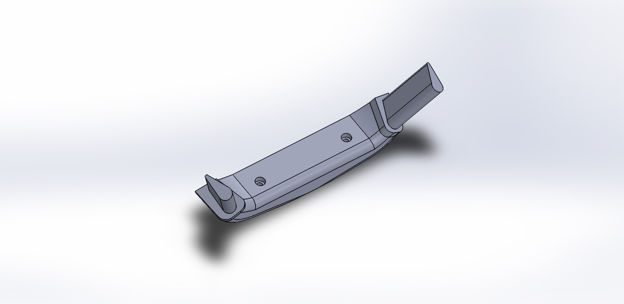

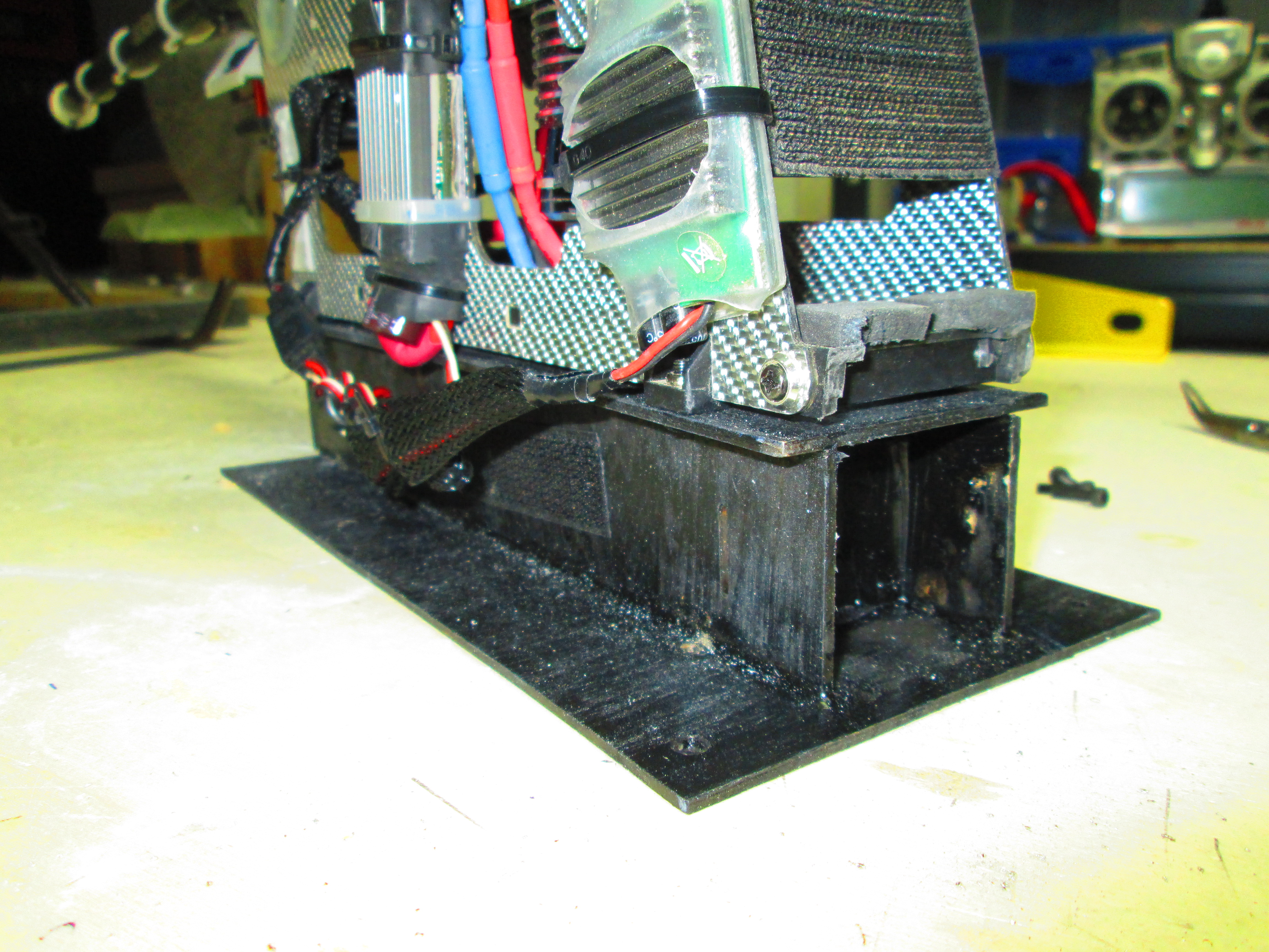

aimé66 207 Posted January 14, 2018 Author Report Share Posted January 14, 2018 slt, au démontage du chassis ,je vois que le tube de queue est a changer. Pour le train ,un petit tour de solidworks,.Et présentation des pièces.Donc remplacement des pièces cassées et rajout d'un renfort par jambe,pour moins de souplesse du train. Je rajoute aussi des renforts de tube de queue.Je vais aussi rajouter des rondelles caoutchouc (chambre à air voiture)pour faire silembloc entre le chassis et le support chassis dans le fuselage. Voilà d'ici 15 jours je vous tiens au courant des nouveaux essais de vols. Aimé. helico33 and Diablo66 2 Quote Link to post Share on other sites
helico33 299 Posted January 14, 2018 Report Share Posted January 14, 2018 Ah oui, pas mal les pièces renfort. Les fixes-tu sur les jambes du train (vis, collage,...)? A+ Patrick Quote Link to post Share on other sites
aimé66 207 Posted January 14, 2018 Author Report Share Posted January 14, 2018 les renforts seront fixés par vis pour plastique, qui traverseront la jambe alu et seront vissées dans le renfort. Aimé. Quote Link to post Share on other sites

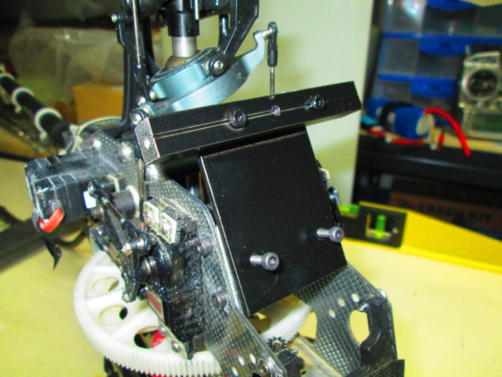

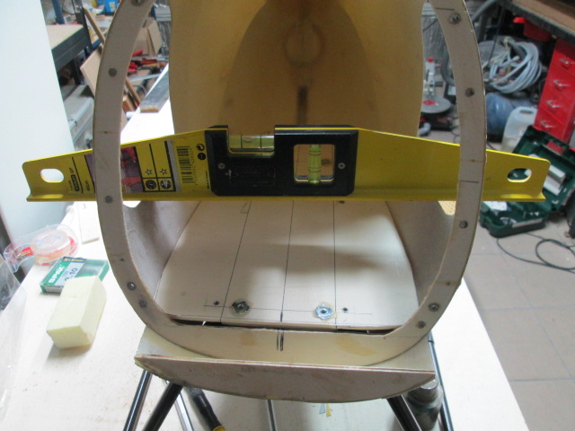

aimé66 207 Posted March 14, 2018 Author Report Share Posted March 14, 2018 Bonjour, apres avoir refait toutes les verifications que vous m'avez recommandées,+ bien fixer le haut du chassis avec le fuselage.nouvel essai de vol 1)pas de vibrations ,mais l'helico me semble tres mou aux commandes (dualrate 100%) je decide donc de monter les tours rotor, je passe de 65% a 72% et là grosse vibration ,je pose sans casse ,le pilote et les fauteuils sont decollés dans l'habitacle. suite au prochain n° (pour un helico qui devait me permettre de voler tranquille le dimanche matin ,.........je n'écris pas la suite ce n'est que des gros mots!!!! Aimé. piece de fixation haute chassis fuselage. Quote Link to post Share on other sites
