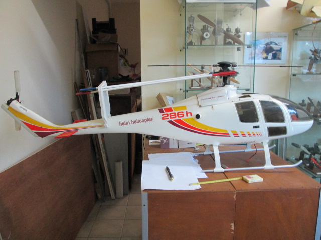

Après avoir fait les présentations,  j'ouvre ici mon premier fil concernant ma nouvelle acquisition.
J'ai récupéré un Graupner/Heim Lockheed 286h qui à besoin d'une bonne remise en état, mais qui, selon l'ancien propriétaire,
est tout à fait capable de reprendre les airs.
J'ai fait l'inventaire des pièces, la mécanique est complète, le fuselage aura besoin de quelques retouches fibres, j'ai tout le vitrage en fumé tabac.
Par contre pour les pièces en contre plaqué, je n'ai aucun couple, ni la platine qui supporte les servos (platine et montants).
Je vais donc essayer de me débrouiller avec le plan principal pour les réaliser, ça va etre difficile, celui-ci n'étant pas à l'échelle 1:1 (en majeure partie)

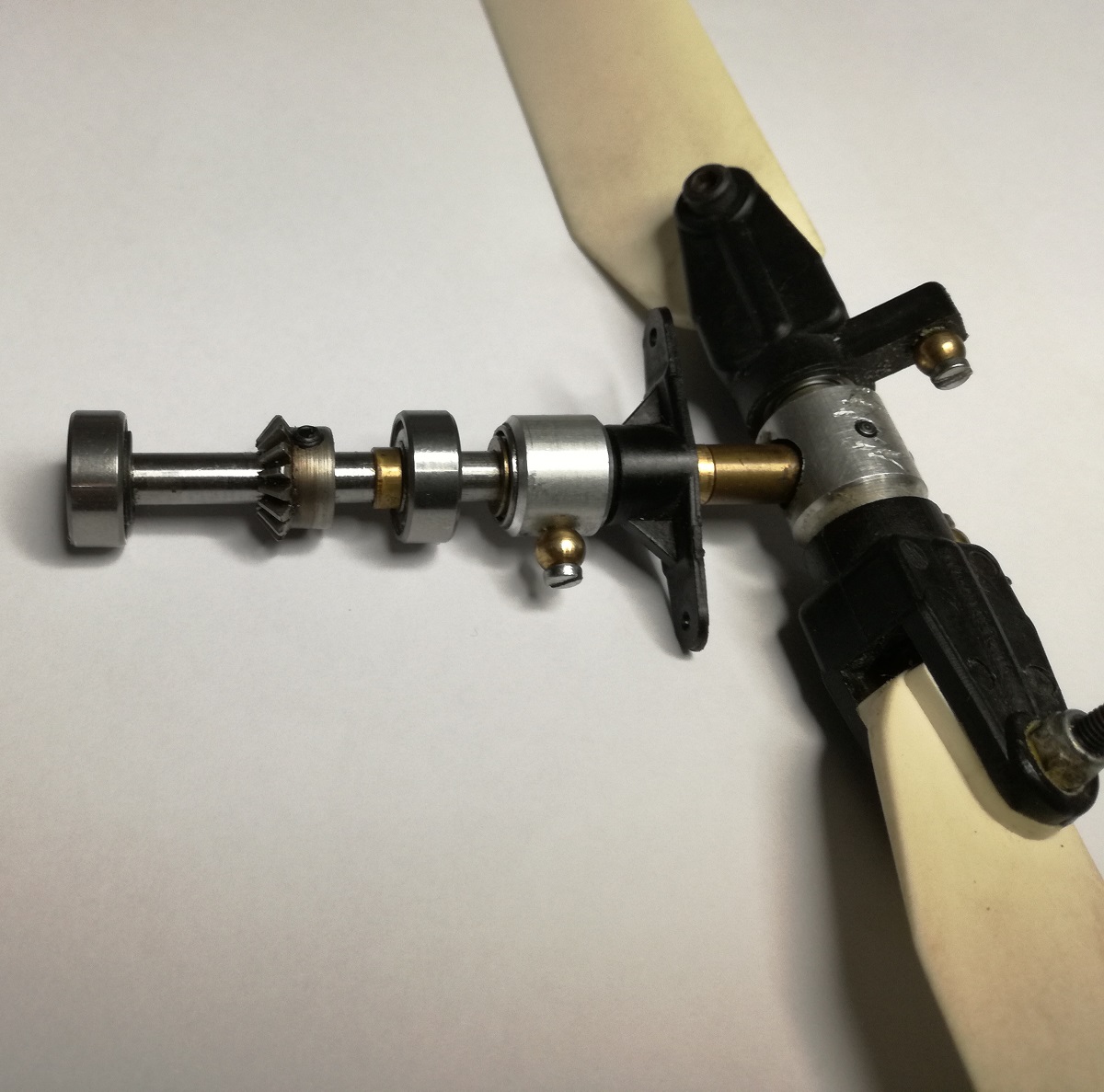

J’ai démonté l’ensemble mécanique, à nettoyer et changer tous les roulements.
voici quelques photos de la partie mécanique, c'est bien gras et poussiéreux.
Pour l'électronique, j'ai ce qu'il faut, par contre, je recherche une paire de pales pour ce modèle, j'ai fait quelques recherches sans trouver.

Bonsoir nouvel hélicoptéreux,
 C'est peut-être un effet d'optique, mais j'ai l'impression que ta barre de BELL n'est pas droite ? Tu confirmes?
Pour ce qui est des pales, je pense que tu pourrais monter des VARIO ref.403/2 ou 403/3.......; mais il y a aussi d'autres fournisseurs que je connais moins!
Bonsoir Patrick
En effet, la barre de bell n'est pas horizontale, je pensais que c'était normal...
Donc, il faut que je la redresse, ou que je la change?
Je vais voir pour les pales vario que tu me préconise,
Merci.

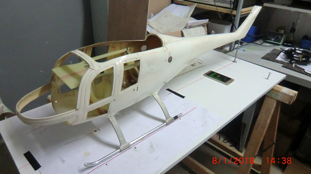

Je reprends mon fil de discusion, la remise en route du Lockheed avance doucement,
En glanant un peu sur la toile, j'ai trouvé des photos qui m'ont permis de réaliser les fameux couples qui portent la mécanique.
Celon les directives du constructeur, je prends concience qu'il faut travailler au mm, de niveau et d'équerre.
Je me suis confectionné un "plan de travail" mis à niveau. (merci l'application sur SmartPhone!)
Les couples sont réalisés avec plaques fibre de verre 2mm
Bien entendu, Je me suis inscrit dans un club aéro "Vol Libre 38" et j'ai pris ma licence FFAM, .
A suivre.....

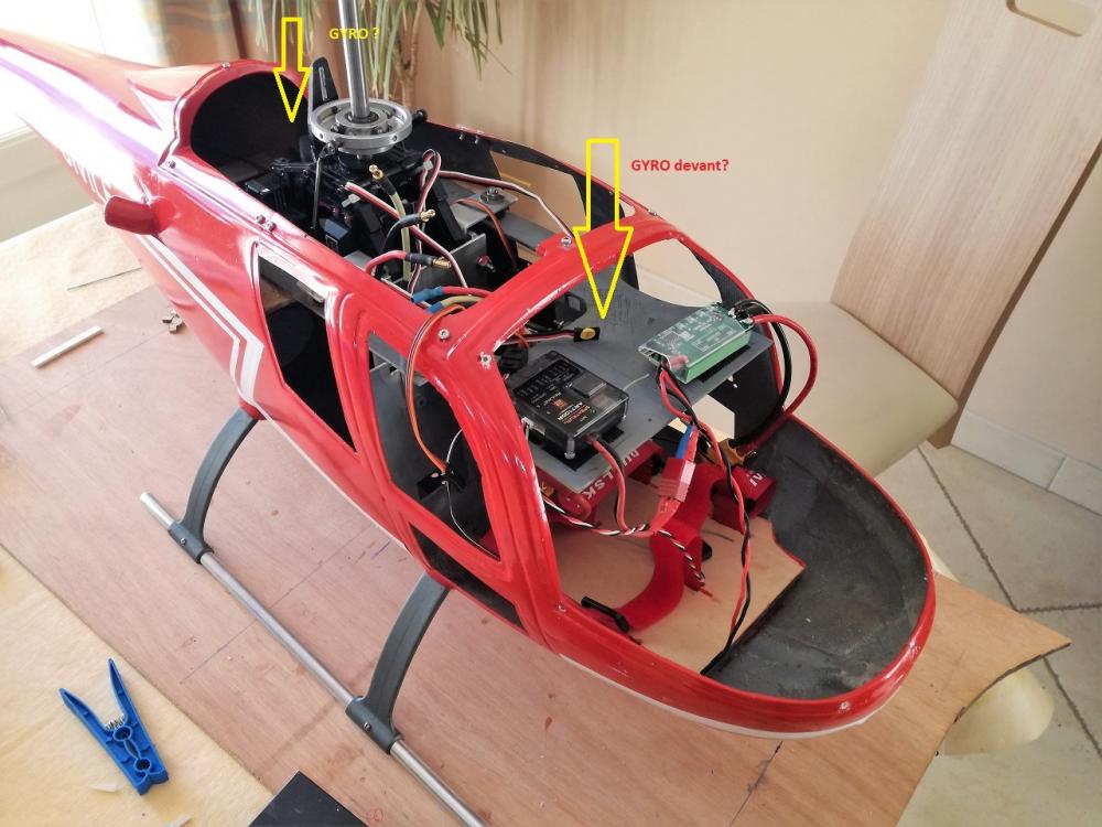

A ce jour, le plus gros  est fait, montage de la mécanique, Cyclique équipé de 3 servos Align DS615 (120°) et un DS655 à l'anti couple.
Gyro GY401 pour gérer l'AC, à ce propos, j'hésite encore pour l'emplacement de celui-ci, soit derrière l’axe rotor sur une petite platine, soit devant, dans l’axe, sur la platine principale (avec les modules électroniques), je préfèrerai cette solution, y a-t-il un impératif obligatoire  sur l’emplacement d’un Gyro ?, notamment devant ou derrière l’axe rotor ? Merci pour vos encouragements.
Quelques photos....
Ah ouais, il a belle allure ce Lockheed avec cette livrée........!
Pour la position du gyro, devant ou derrière l'axe rotor, c'est identique; l'important est que le support du gyro soit bien rigide.
Petite remarque concernant ta platine qui supporte le récepteur et l'autre module (en haut du parebrise): elle semble bien en "porte-à-faux" ce qui n'est pas forcément bon pour ce type de machine ......Au fait motorisation thermique conservée ?

Comme dit Patrick : fixer le gyro au scotch double-face spécial gyro (1 ou 2mm d'épaisseur de mousse pour filtrer les vibrations) sur une surface bien rigide qui n'est pas sujette aux vibrations de l'hélico
Merci pour votre soutien, je vais donc placer le gyro devant.
Je vais tout de même renforcer la platine avant, je vais la fixer sur les montants, mais c'est tout de même de l'epoxy 2mm (voir les photos en début du post)

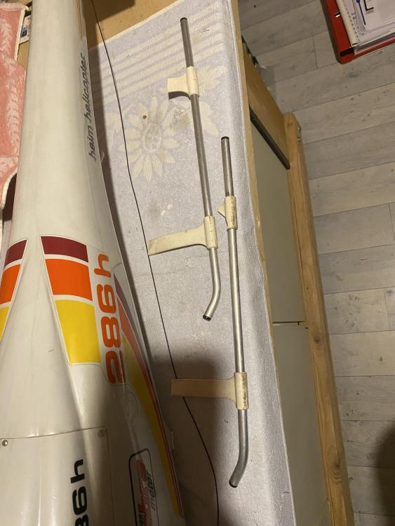

Ce post date de trois ans mais je tente de le relancer car je suis depuis ce soir l’heureux  propriétaire s’un lookhed 286 Graupner. Petit souci le modèle est arrivé avec le train d’atterrissage cassé. Avez-vous une source où je peux me procurer les pièces pour ce modèle ou alors un moyen de confectionner un train d’atterrissage de remplacement. Merci de m’avoir lu.
Daniel
si tu veux les remonter comme l'original, jambes indépendantes collées dans la platine celles-ci peuvent peut-être faire l'affaire
Kufenstreben Star Ranger weiß - Edi's Modellbauparadies
