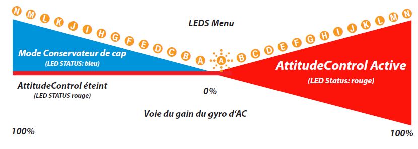

Le but était de régler le gain gyro de mon BeastX V4 Pro en conservateur de cap, ainsi que ses réactions aux ordres de lacet.

Oui d'accord avec toi pour un Beastx v4 sans l'option Attitude.
Mais sur le v4 pro, à partir du moment où l'activation de l'Attitude se fait via la voie de gain gyro (pas une voie distincte,) en théorie le mode normal devient indisponible si le point L est activé.(cf notice)
Ce qui est mon cas.
Cela ne serait il pas du à ma config choisie au menu D ?
Comment voir au sol si on est en concervateur de cap ou normal ?

Bon, j'ai reverrifié.
Actuellement, ma Aurora9 a un gain gyro réglé:
- à 41% en mode concervateur de cap (j'ai aussi essayé en montant ) 51% le pourcentage, je résultat diode est le même)
- à 50% en mode normal (ici remplacé par le mode AttitudeContrôle / réglé à diode orange G)
Sur cette radio, le gain ne peut aller que de 0 à 100%.
En mode conservateur de cap, 0% correspond à A et 100% à N (diode orange). Il n'y a pas le même phénomène de basculement qu'avec un BeastX V3 par exemple.
Voici la séquense de diode:
Ma question reste entière:
:shock:Comment doit-on interpréter le schéma posté au début de mon post et provenant de la notice ???
Je n'arrive pas à le comprendre, il ne conrrespond pas à la cinématique de diode que j'obtiens (?)
-Quand j'active le concervateur de cap: diode d'état passe à Rouge 3s et diode Orange clignote au point A puis la diode d'état repasse à Bleu fixe (diode Orange s'est éteinte)
-Quand j'active l'AttitudeContrôle: diode d'état passe aussi à Rouge 3s et diode Orange fixe au point réglé via la radio (pour moi G) puis la diode d'état repasse à Bleu fixe (diode Orange s'est éteinte)
:-oDans les deux cas, une fois le basculement d'un mode à l'autre terminé, la diode d'état passe de rouge à BLEU fixe.
Je n'arrive pas, comme sur le BeastX v3 à avoir en continu diode Rouge pour mode normal et Bleu pour concervateur !
Pourtant, les deux mode semble bien fonctionner (en simulant des inclinaisons de la machine à la main)
Soit j'ai tout bon, soit j'y pige plus rien.
Une idée ?

POUR RÉPONDRE AU SOUCIS DE JEAN JEAN
le fonctionnement de ton beast ne correspond pas au bon fonctionnement notice  de l'altitude contrôle
en conservateur de cap ta led statut doit etre bleue  avec une led orange sur une des lettre qui correspond au gain
en basculant sur l'altitude contrôle ta led statue doit etre rouge avec une led orange qui corespond a son gain
pour se faire il faut attribuer un inter qui bascule le gyro du mode conservateur de cap a normal ( programme radio)  sauf que le mode normal est remplacer par l’attitude contrôle
a savoir quand la led statut passe rouge avec led A orange clignotante cela veut dire que le mode altitude contrôle est désactivé puis passe en bleu
Modifié par splash!
Merci de ta réponse Splach.
Le post sur lequel a été fait l'exposé du problème d' Angel date du tout début où j'avais monté/réglé ce mode.
Depuis, je confirme la correcte cinématique de mes diodes et la mise en fonction par inter va et vient tempo (sous le doight !)
Suite a cela, j'avais testé mon T500 en VERSION TRAINER et l'attitude marchait pas trop mal (remise à plat si hélico penché).
Tout récemment, je l'ai remonté dans son fuselage de MD530.
Là, le fonctionnement est plus "dangeureux".
N'ayant modifié aucuns réglages entre les "deux versions" de l'hélico, je pense que certaines vibrations du fuselage influent certainement.
Pourtant, je ne constate aucun phénomène de résonnance de celui-ci...et j'ai testé plusieurs régimes.
Ces premiers tests dans CES conditions ne datent que de ce matin...donc peut être qu'il faut revoir le réglage d'horizon...
Je trouve tout de même CE mode assez capricieux et beaucoup plus orienté voltige.
