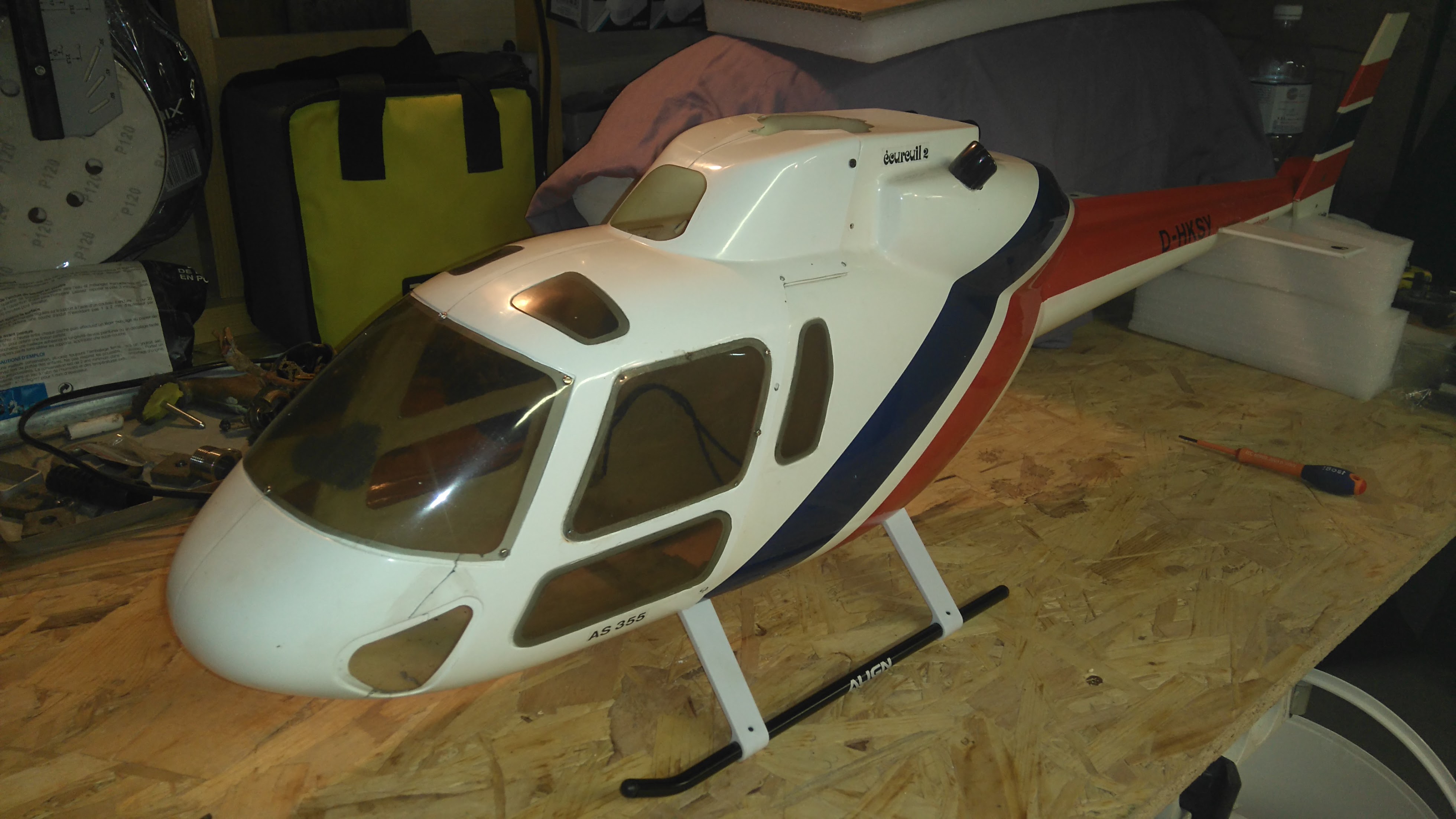

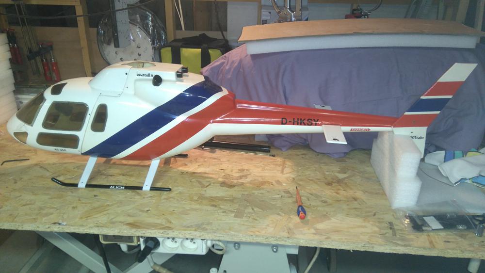

Je viens de faire l'acquisition d'un fuselage AS355 classe 30.
Je n'abandonne pas la réalisation du fuselage de l'EC-135 pour autant, mais j'ai besoin de me changer la tête et un fuso déjà réaliser me permettra d'être moins frustré jusqu'à la fin de sa réalisation.
Voici donc mon nouveau projet:

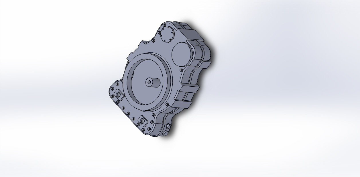

Perso pour changer un peu ,j'ai remis en vol les planeur GPR et retrouver les copains planeuristes.Ce qui ne m'empeche pas de faire quelques pieces pour l'allouette3.
par ex: dessins 3d de l'artouste, modernisme oblige de ce mettre au gout du jour.
PS; sans l'aide de Partick tout cela n'aurait pas été possible.
l' entraide sur ce forum est vraiment sympa.
Aimé.

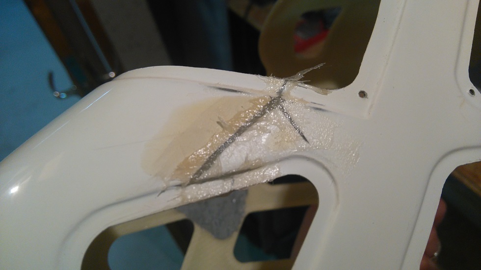

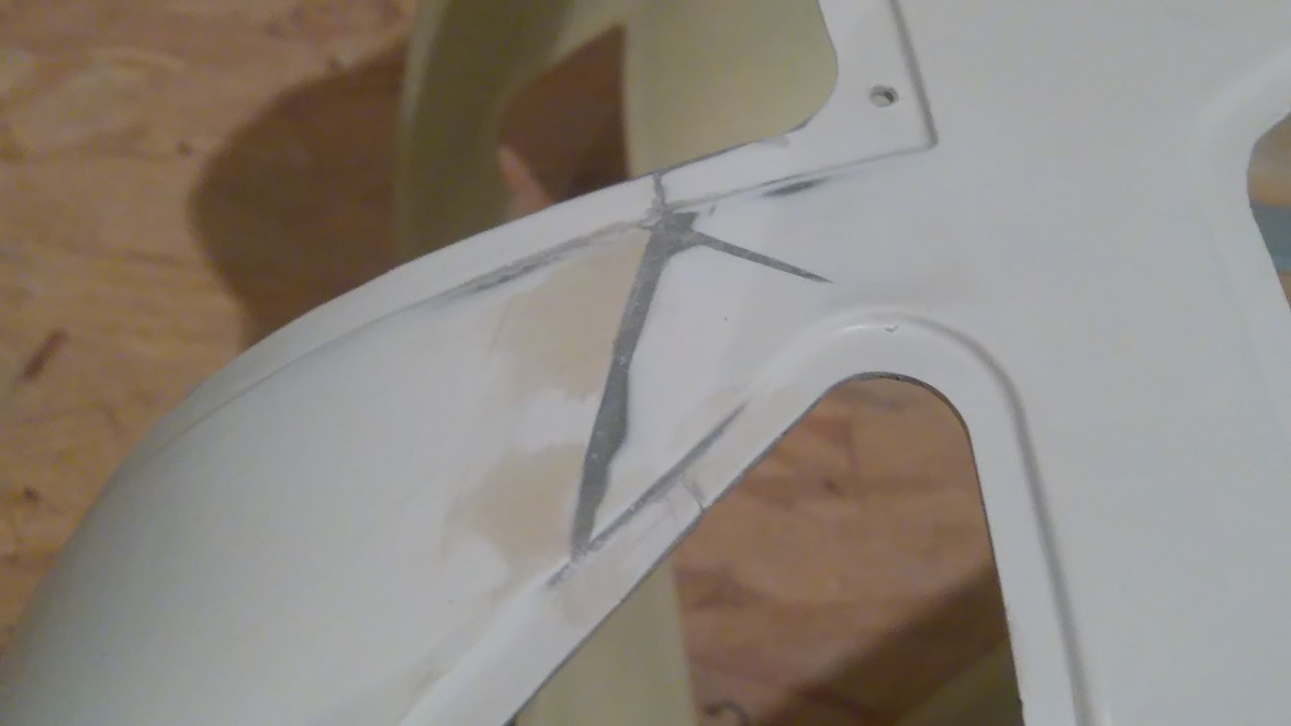

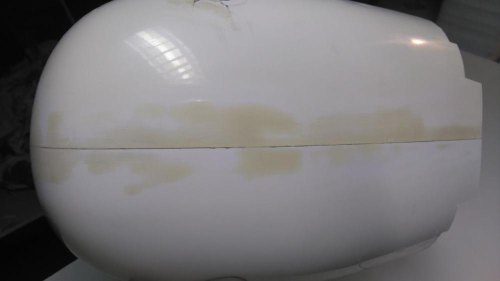

Bonjour Cyril , pour sur que je vais regarder se que tu fais !!!!

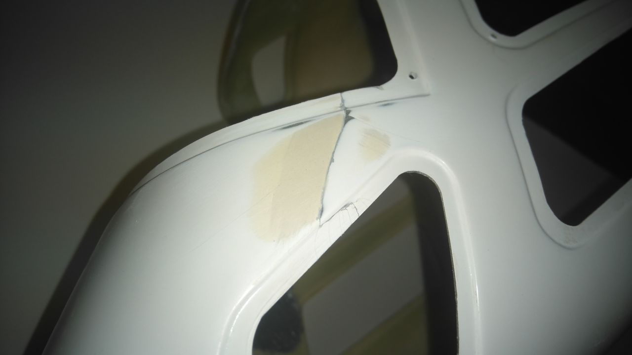

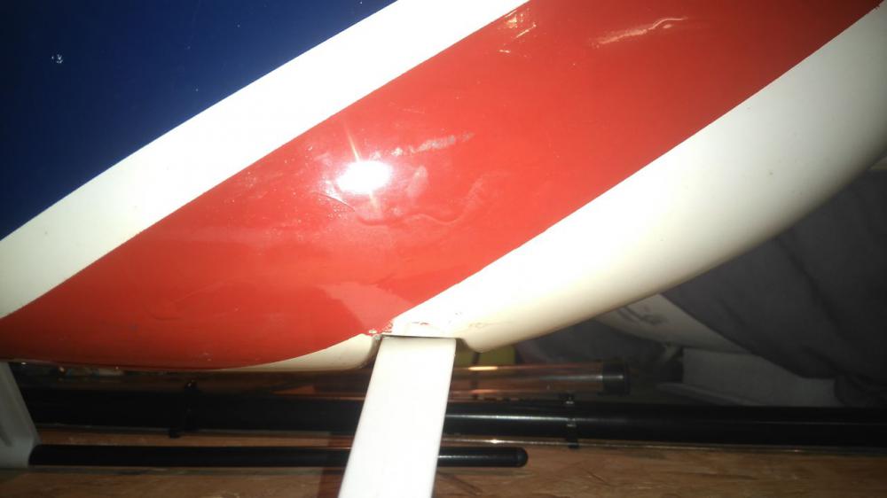

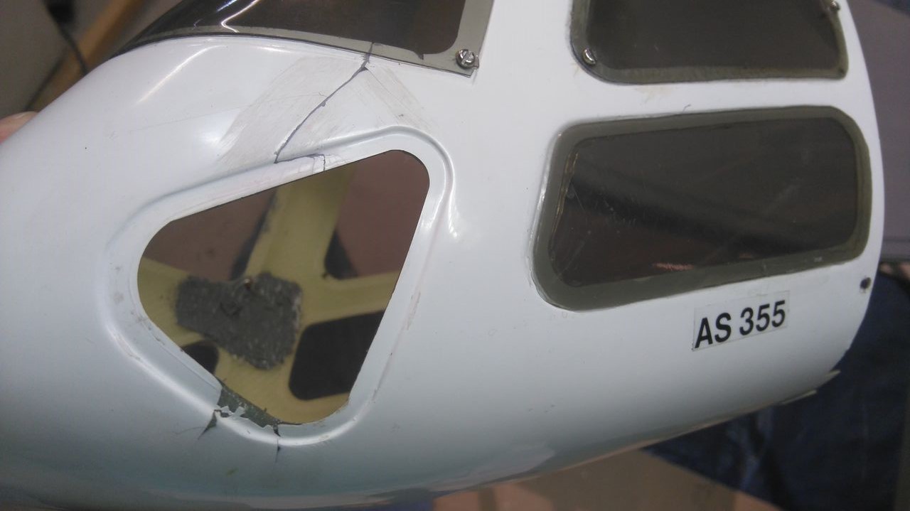

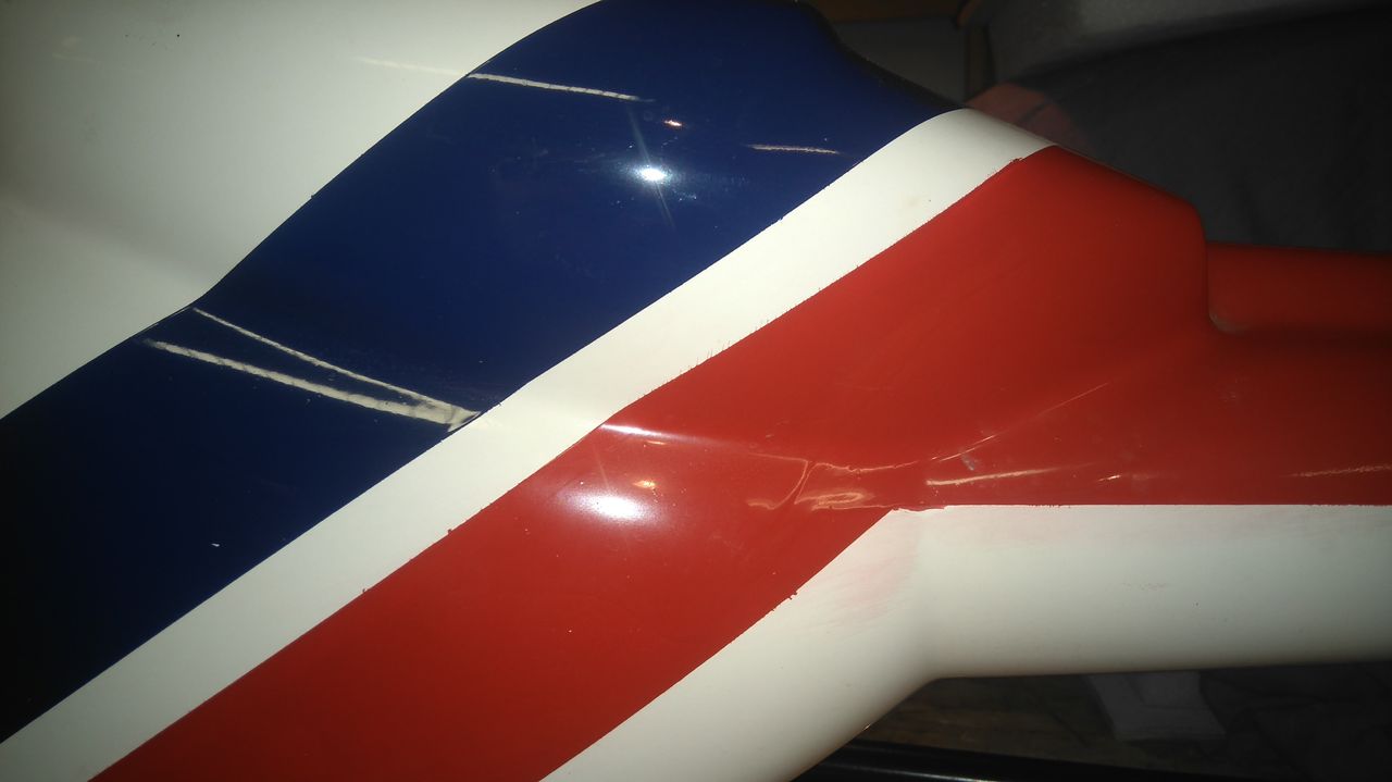

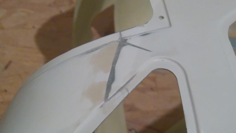

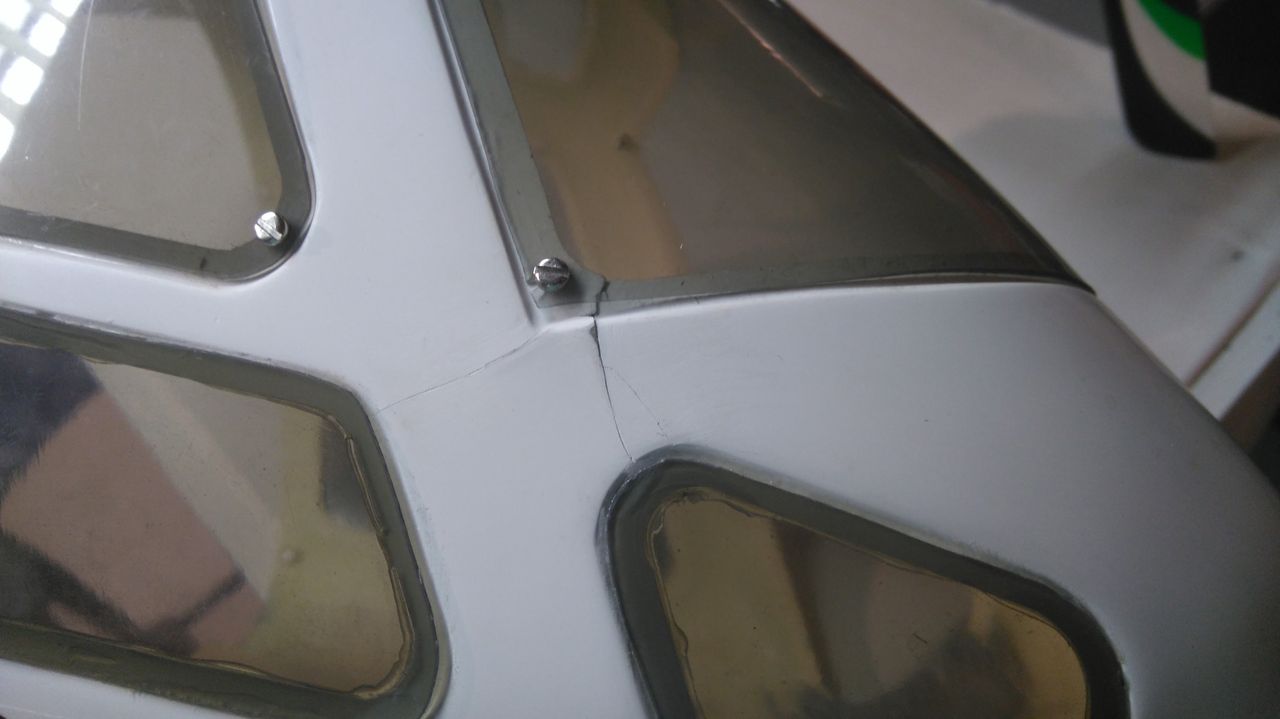

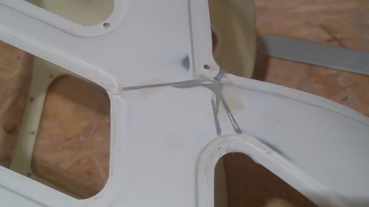

A commencer par tes fissures sur le nez de l'appareil !! c'est la fibre qui est fendue ?
Si c'est le cas , il faut que tu chanfreine tes fissures et que tu les répare avec un mastic fibre !
Si se n'est que la peinture qui c'est fendue alors t'es tout bon .
Fred
Salut Fréd,
je te montrerai au leman si tu veux mais je pense que ce n'est que le gel coat qui est fissure, mais en plus le fuselage était déjà en partie renforcé par l'intérieur.
J'ose espérer, qu'il a été renforcer correctement.

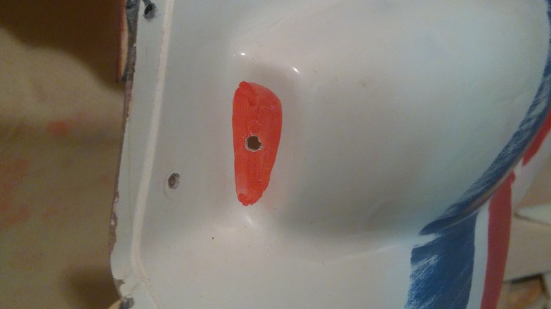

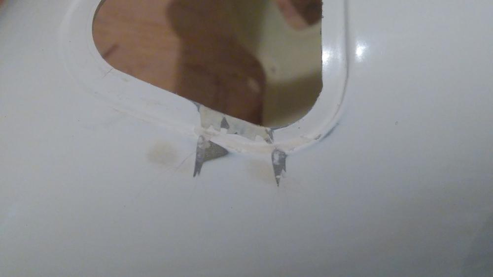

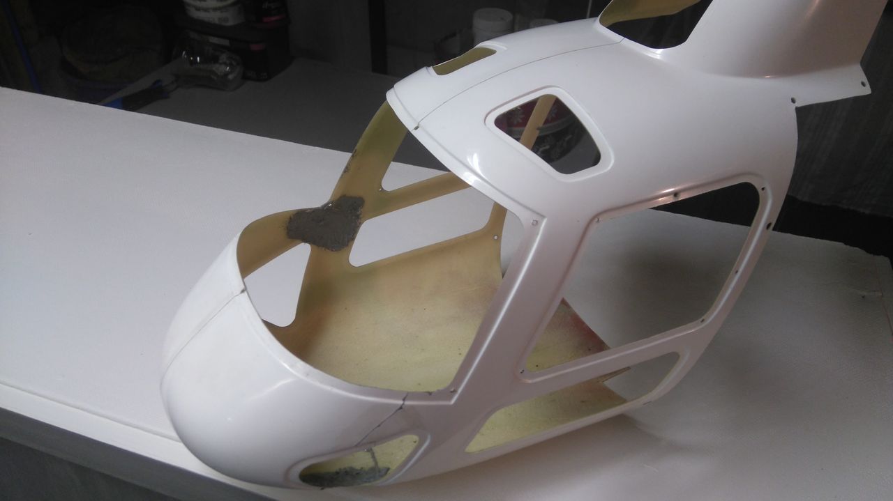

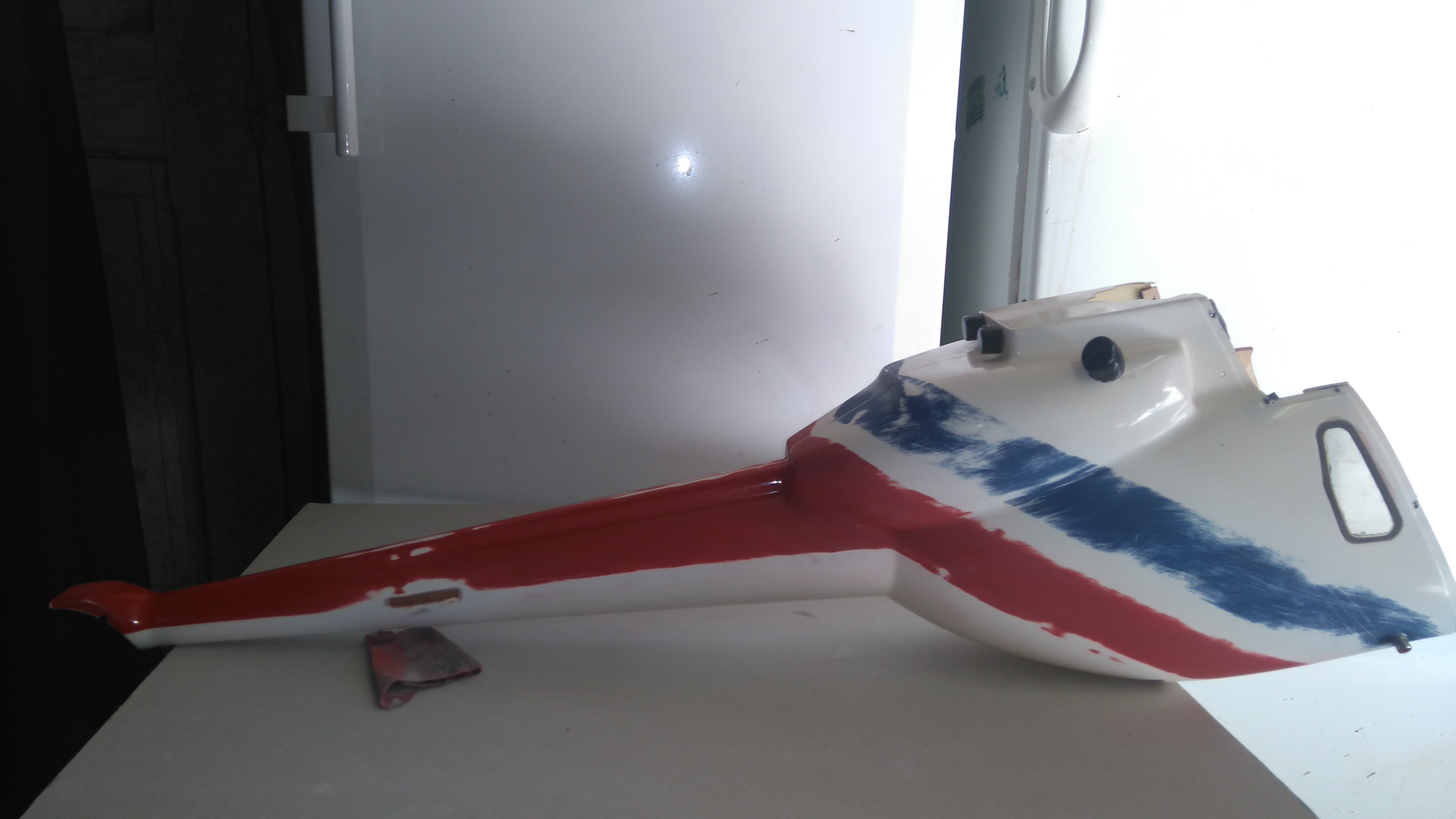

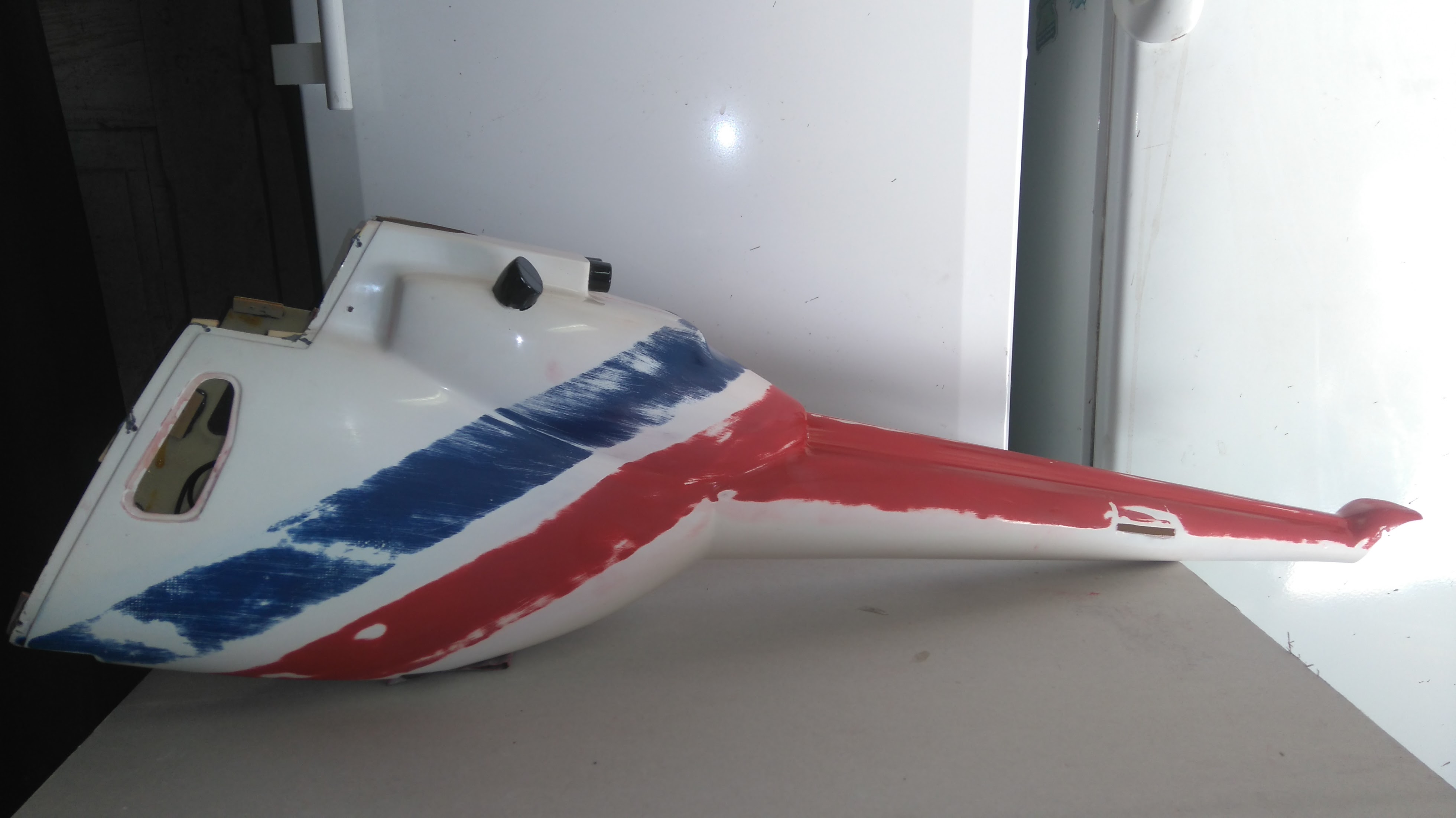

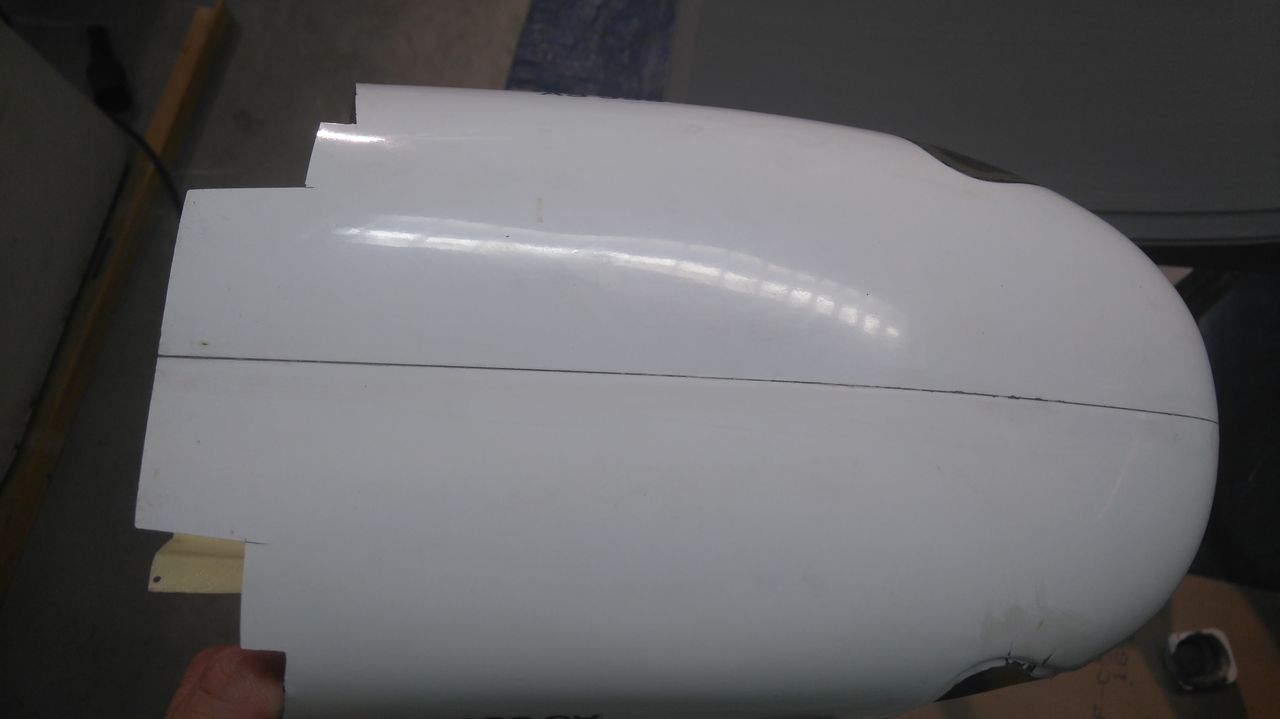

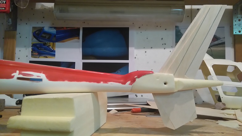

- Ponçage au 275 puis 400 de la partie arrière du fuselage pour supprimer les gouttes de peinture.
- Enlèvement, des vitres et nettoyage du silicone.

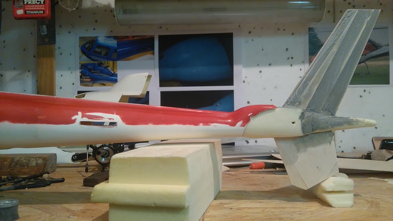

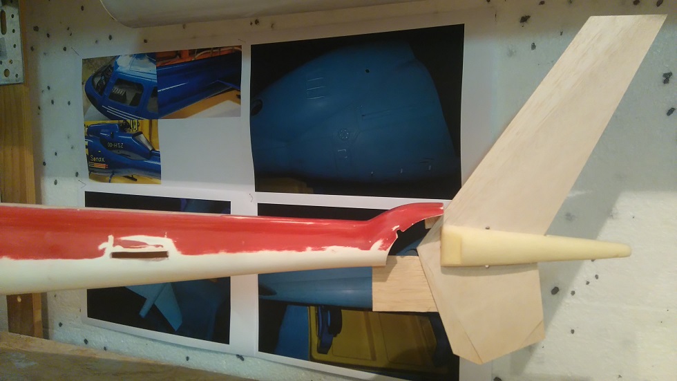

- Suppression des dérives en bois carrées.

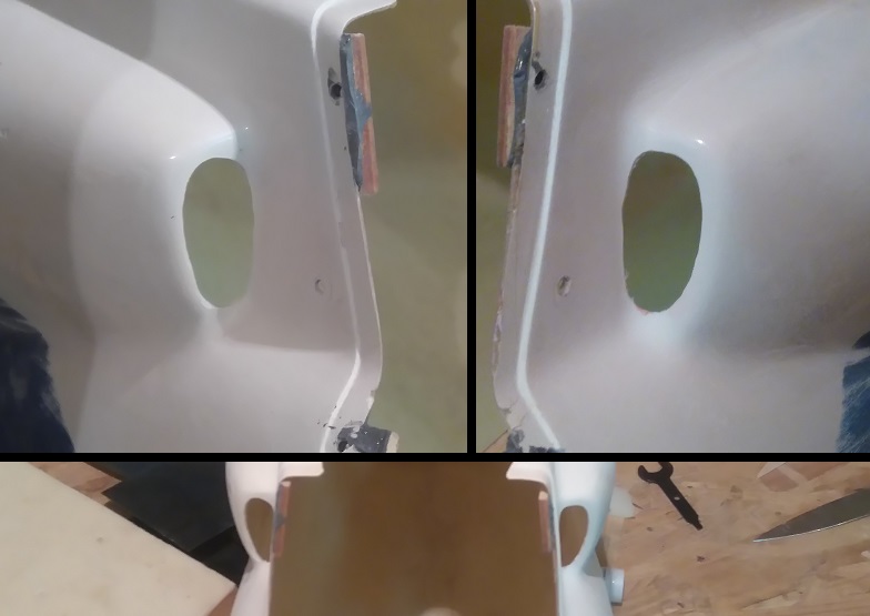

- Suppression des deux tuyères latérales trop imposantes et mal positionnées.
Hello !

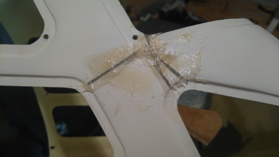

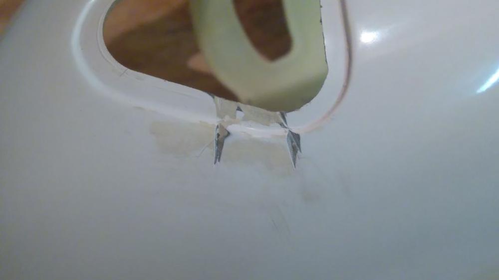

- Par sécurité et sur les conseils d'un amis: Réouverture à la lime des fissures du fuso pour pouvoir les remastiquer avec du mastic-fibre.

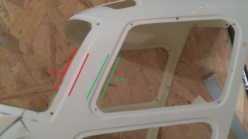

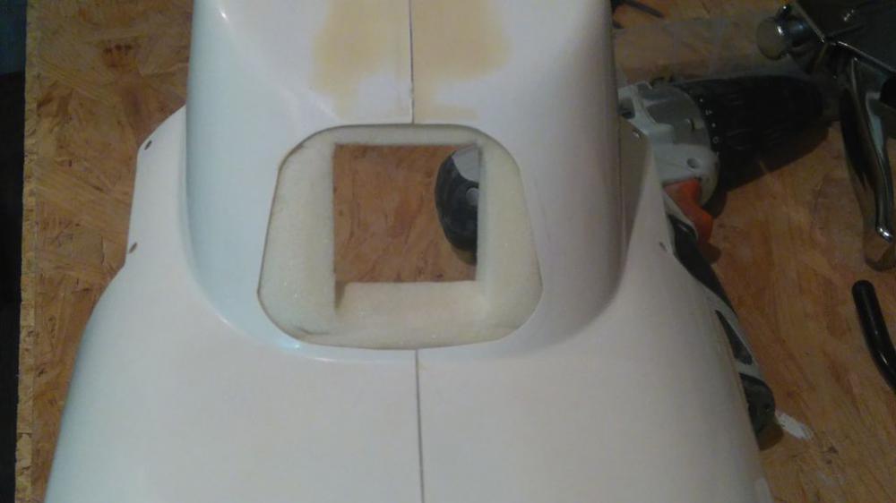

- Correction, recentrage et réduction de la prise d'air supérieure.
- Réduction et régularisation des appuis de fenêtre pour l'estétique.
Pour ces petites fissures, il faut utiliser quel type de tissu ? Vous coupez des petits bouts de fibre ? Ca suffit, ou faut renforcer aussi coté intérieur ?
Ca reste facile à poncer ?
Salut Steph,
C'est du mastic spécial fibre. Il s’achète tout prêt ! (Merci aux experts)
http://www.color-box.eu/art-mastic-en-boite-fibre-de-verre-fibral-couleur-jaune-900ml-597.htm
Voilà tu sais tout aussi maintenant ;-)
pour le ponçage, on verra ce soir, mais je ne suis pas trop inquiet
Ok, je vois que c'est écrit ponçable :)  Je croyais que tu mettais de la bicomposant qui me semble dur à poncer. Je vais m'en commander un pot, j'ai des retouches à faire sur de vieilles canopies ;)

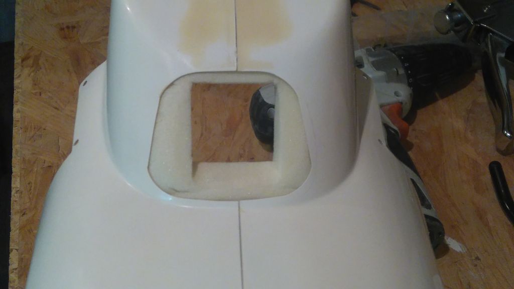

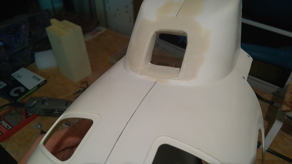

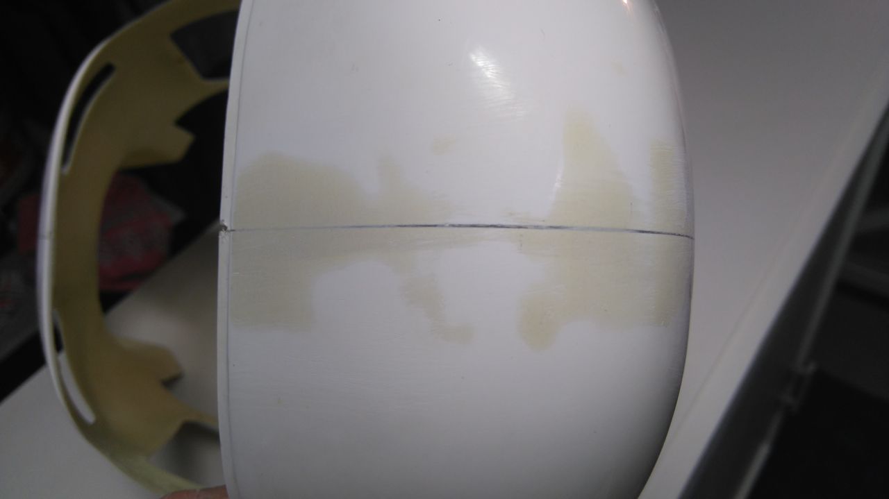

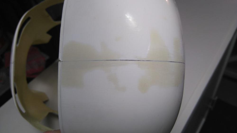

Alors ce soir, avancement de la dérive et perçage de l'entrée d'air des turbines:
Masticage rapide, pour simplement rigidifier l'ensemble:
C'est chaud le perçage de fibre, faut pas être presser, sinon ça capote !!!
