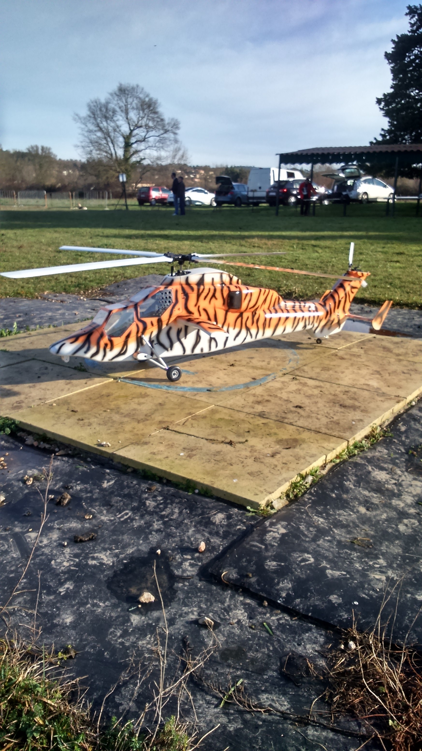

salut a tous apres une galere pour regler le bavaria demon enfin les premier essaies dimanche dernier ,statio ok mais la tuyere n est pas valide ,en effet la sortie vers le haut n est pas bonne car le

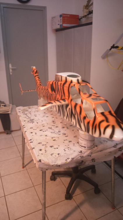

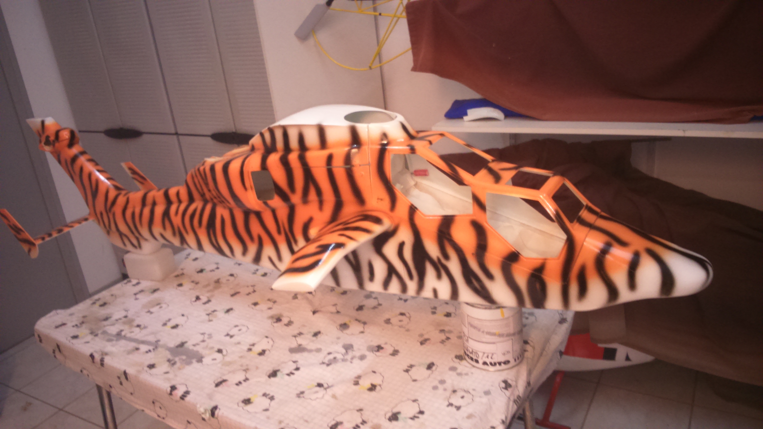

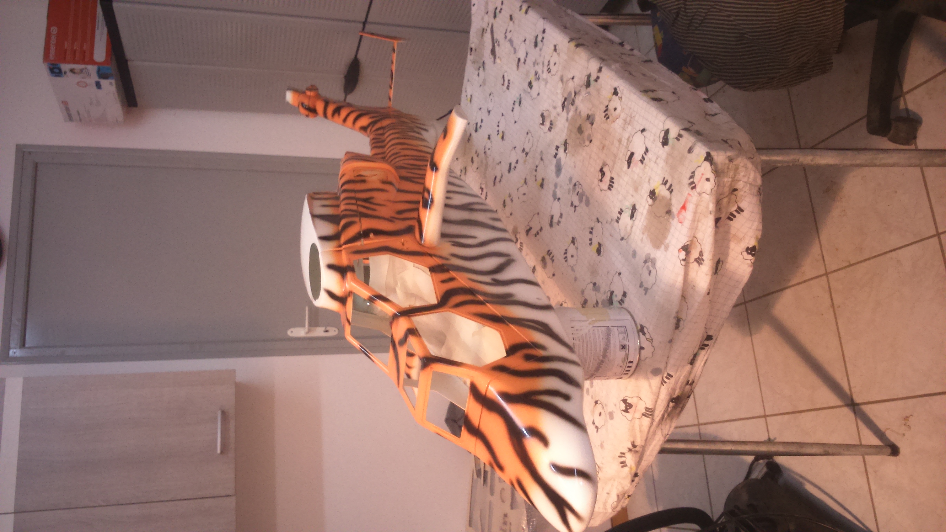

bonsoir a tous,quelques photos de la bete,je n ai pas suivi la deco du debut mais voyez par vous meme . a vos critique !!!!!!

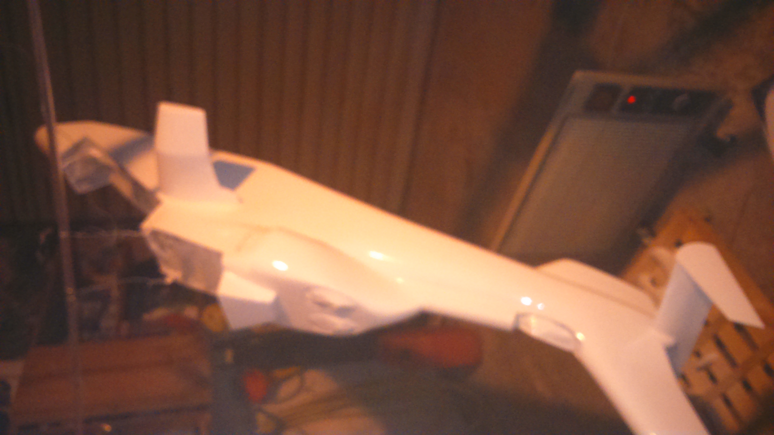

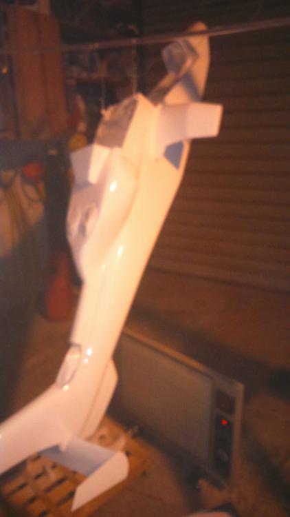

salut ,cette semaine modification du nez de la bete,en effect j ai coupé la bosse sous le nez pour plus de ressemblance avec la photo.je suppose ancienne et nouvelle version ou le contraire. decoupage
:-oComme d'habitude tu sort des sentiers battus,c'est ce que j'aime chez toi,une personnalité à part!!Bravo pour la déco d'ailleurs ils aurais dus te demander pour le grandeur,le tiens est bien plus beau,peut-être qu'il vont le repeindre  :-D:-D.A mon avis tu est prêt pour  intégrer le  Prestige Rotor Club !!

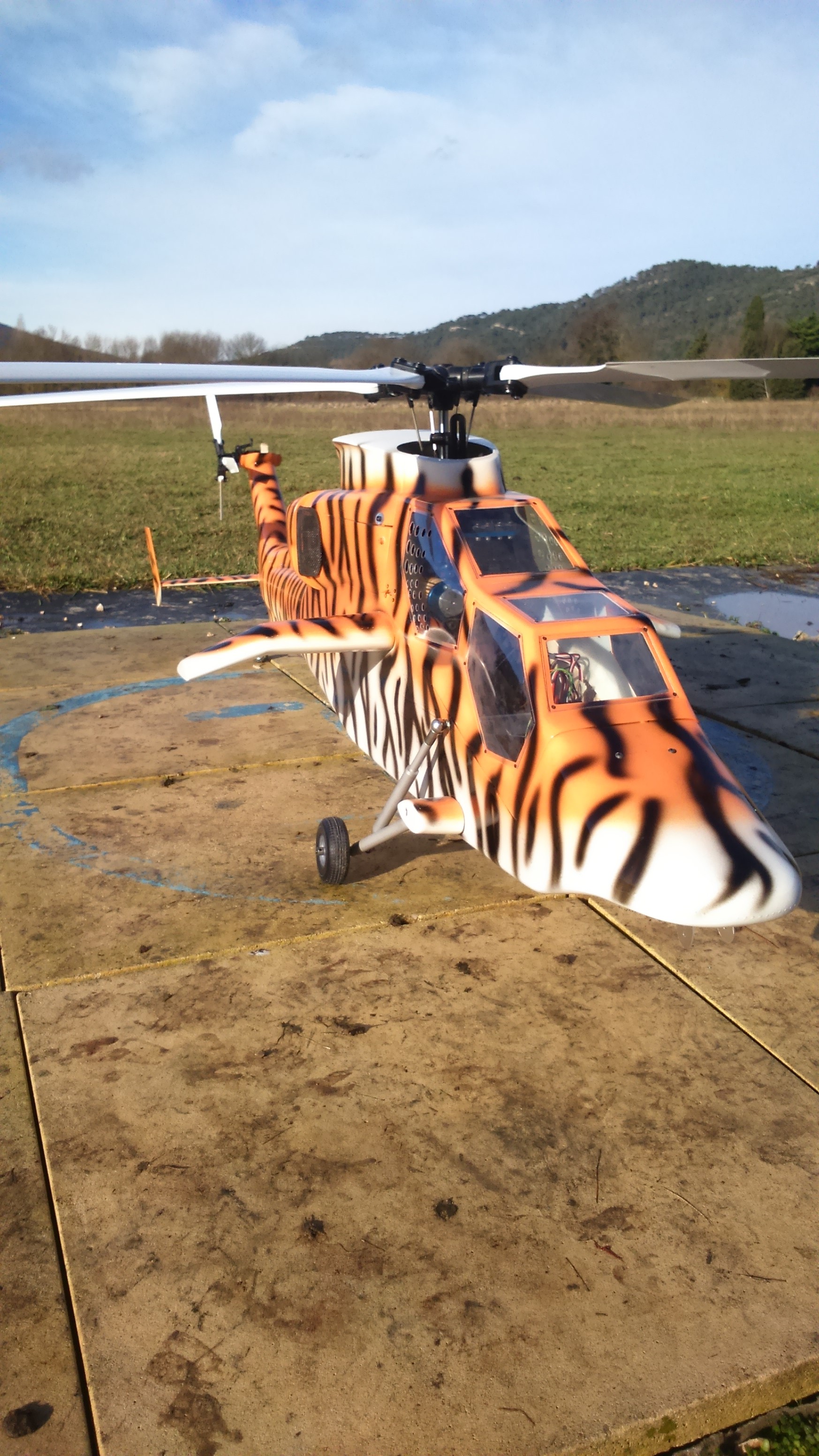

salut a tous apres une galere pour regler le bavaria demon enfin les premier essaies dimanche dernier ,statio ok mais la tuyere n est pas valide ,en effet la sortie vers le haut n est pas bonne car le souffe des pales derange l echappement des gaz.donc retour a l atelier et j ai modifier la  sortie ,elle est sur le coté.et je dois rajouter un peu de poids a l avant
nouvel essaie  des qu il fait beau.
Salut ,hier j ai refait un nouvel essai.(une vidéo est sur facebook, )bon la tuyere ok, statio ok, par contre il y a un flottement a l ac .apres analyse avec les copains on a trouvé les pales d'ac trop petites. Donc pas assez  de compensation. Je vais y mettre  dès pales vario plus large et un peu plus longues.j ai aussi reculé la mécanique de 2 cm pour décaler  le centre de gravité et ainsi enlever du poids (1k100 en moins) du coup la distance entre les pales principales et celle de l ac n est que de 3 cm .c est pas beaucoup mais sa passe.
Voila au prochain essai
Bonne soirée les amis
