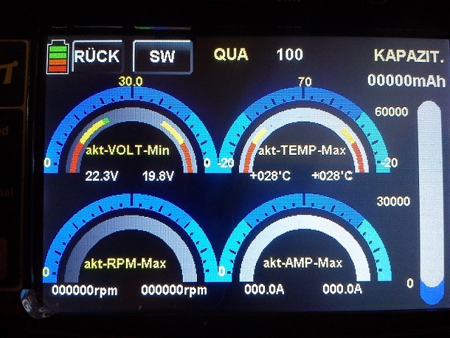

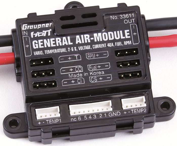

JcC 82 Posted May 31, 2014 Author Report Share Posted May 31, 2014 Update firmware : V. 1.019 Notice en Français : http://www.graupner.de/mediaroot/files/S1006_mz-24.1.fr.pdf Télémétrie Hott : Il existe tout une gamme de capteurs télémétriques. Il semble, que les plus simples (tension, température, RPM, puissent se brancher directement sur le récepteur avec un ou plusieurs Y si besoins. Il existe également des modules complémentaires qui permettent de connecter plus de sondes ou de mesurer le courant des lipos jusqu'à 14S. http://www.graupner.de/en/products/33611/product.aspx Quote Link to post Share on other sites

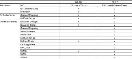

JcC 82 Posted May 31, 2014 Author Report Share Posted May 31, 2014 Récepteurs : Attention aux séries L. En SUMO, vous ne pourrez utiliser qu'un nombre de voies équivalent à celui du récepteur. Exemple avec le GR-12 / GR-12L Quote Link to post Share on other sites

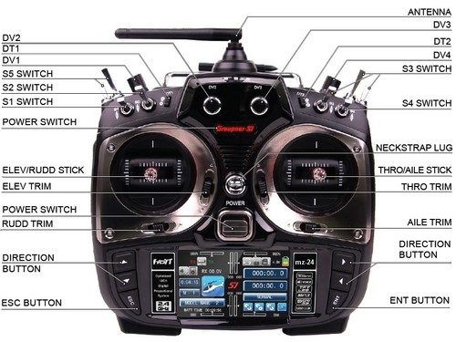

Fleau 2 Posted June 1, 2014 Report Share Posted June 1, 2014 Hello, Comme dis JSR j’ai bien galèré à cause du potard DV1 qui est activé en limitation de gaz... un truc à se tirer une balle.... Après quand on sait c’est pas compliqué, comme toujours... Donc j’étais un peu deçu au début de la complexité de réglage dut à cette mésaventure. Par contre dès que j’ai piloté avec j’ai juste halluciné sur la précision des manches!!! Bon ok j’avais une dx7 avant. Je pense que toute les radios de cette gamme doivent avoir ce ressentit. Niveau navigation c’est assez simple et typé « iphone » je trouve. donc assez intuitif. Comme dit godJC: on fait ce qu’on veut avec les inter et manche. donc tu peux vraiment faire ce que tu veux. Tu as un chrono par modele, un chrono de batterie et 2 chronos libre soit en compte à rebours ou classique. Moi j’ai attribué un chrono compte a rebours sur le manche de gaz pour que le chrono se lance tout seul. La prise en main est top, le réglage des manche se fait sans rien démonté. Elle est livré en mode 2 et je suis en 1, mais pas la peine de l’ouvrir comme les spektrum pour réaliser se changement. Dans le menu mode on choisit celui désirez et après c’est tout avec un cruciforme derrière la radio. D’ailleurs il faut démonter les caoutchouc pour attendre certaine vis. L’ écran tactile est vraiment sympa mais consomme... j’ai pas compris pourquoi il l’on alimenté en 1S au lieu de 2... La sortie SUMO va bien etre compatible sur les module skookum aussi. Voila mes 1ers ressentit. @+ Flo Quote Link to post Share on other sites

wiwi 8 Posted June 1, 2014 Report Share Posted June 1, 2014 Si j,ai bien compris, le sumo est l,equivalent du sbus de futaba?il y a une promo avec gr12l en plus mais il ne prend pas le sumo mais le sumd( j,avoue que je ne comprend rien a tout ça).dommage le gr 12 manquera de voie pour le brain.d,ailleurs sur le brain, le branchement se fait en recepteur classique,donc a quoi servira le sumo? Quote Link to post Share on other sites
JcC 82 Posted June 1, 2014 Author Report Share Posted June 1, 2014 Salut Wiwi, Le Brain gère la connexion "Sbus" en sélectionnant hott. Il te suffit d'un fil pour que le brain gère les douze voies de la radio. A noter que selon mon ami, on peut quand meme piloter les 5 voies libres du récepteur en plus du Sbus. Jc Quote Link to post Share on other sites
kurodo 2 Posted June 2, 2014 Report Share Posted June 2, 2014 Hello, j'utilise des radios et modules Graupner HOTT depuis plusieurs années. J'en suis entièrement satisfait. Concernant les modules, Graupner a sorti il y a quelques temps un petit module pour le voltage qui se connecte effectivement directement sur le récepteur, mais par contre attention les sondes température et RPM nécessitent le module Général Engine, Général Air ou Général Electric. Claude Quote Link to post Share on other sites

Fleau 2 Posted June 11, 2014 Report Share Posted June 11, 2014 je viens d'allumer ma radio: donc tu vas dans le menu: base et tu sectionnes : coup.mot et la j'ai vérifier tu peux activer tout tes inters: hold, normal, idle 1 et idle 2 (j'ai pas mis idle 3). Tu as mis ta radio à jour? soft et langue? Quote Link to post Share on other sites
