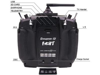

guytou94 0 Posted August 25, 2014 Report Share Posted August 25, 2014 Bonjour à tous, Un de vous peut il m'indiquer la procédure de mise à jour de l'émetteur pas à pas pour un débutant en version 1.021. J'ai essayé mais je jette l’éponge et c'est complexe et pas facile ce qui devrait être le cas sans être informaticien. Merci Quote Link to post Share on other sites
Fleau 2 Posted August 25, 2014 Report Share Posted August 25, 2014 salut, As tu essayé de mettre à jour avec la version du soft en allemand? car moi avec la version anglaise pas possible. Quote Link to post Share on other sites
guytou94 0 Posted August 28, 2014 Report Share Posted August 28, 2014 Merci de ta réponse mais difficile en allemand. Mais surtout ou se trouve ce fameux fichier de mise à jour Bonne journée. Quote Link to post Share on other sites
Fleau 2 Posted August 28, 2014 Report Share Posted August 28, 2014 regarde la version anglaise, prends une photo si besoin et après ouvre en version allemande. Tu choisis ton port usb puis tu vas sur l’onglet emetteur. et la tu as la possibilité de faire un téléchargement automatique: il me semble que c’est le « bouton » de gauche dans la fenetre emetteur. Quote Link to post Share on other sites
guytou94 0 Posted August 28, 2014 Report Share Posted August 28, 2014 Je suis arrivé à faire la mise à jour en 1.021 L'erreur que je faisait était de me servir de la prise data utilisable pour les récepteurs au lieu de la prise USB. J'ai pris le fichier dans téléchargement a partir de ouvrir le fichier. A+ Quote Link to post Share on other sites
