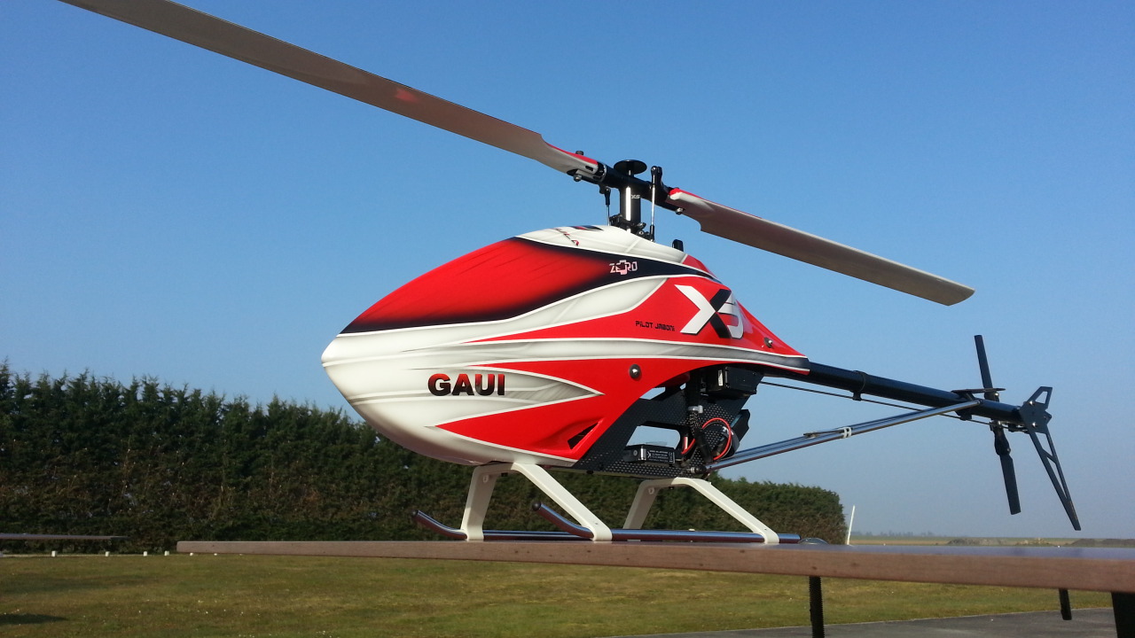

Au niveau canopie j'aime beaucoup la Formula en Bleu quelqu'un a pu tester la visibilité de cette bulle en vol qu'est-ce que ca donne donne comparé à la bulle du kit FES ?
J'ai la Formula en rouge, et Les Bosso ont la Formula en Bleue, c'est terriblement beau et visible en vol !!! :banana-gotpics:
Je ne voulais pas trop la rouge (pas eu le choix) :lol: mais elle est magnifique et très class. :dance:
Je ne voulais pas de X5 sans Formula, je ne suis pas déçu du tout :handgestures-thumbupleft:
