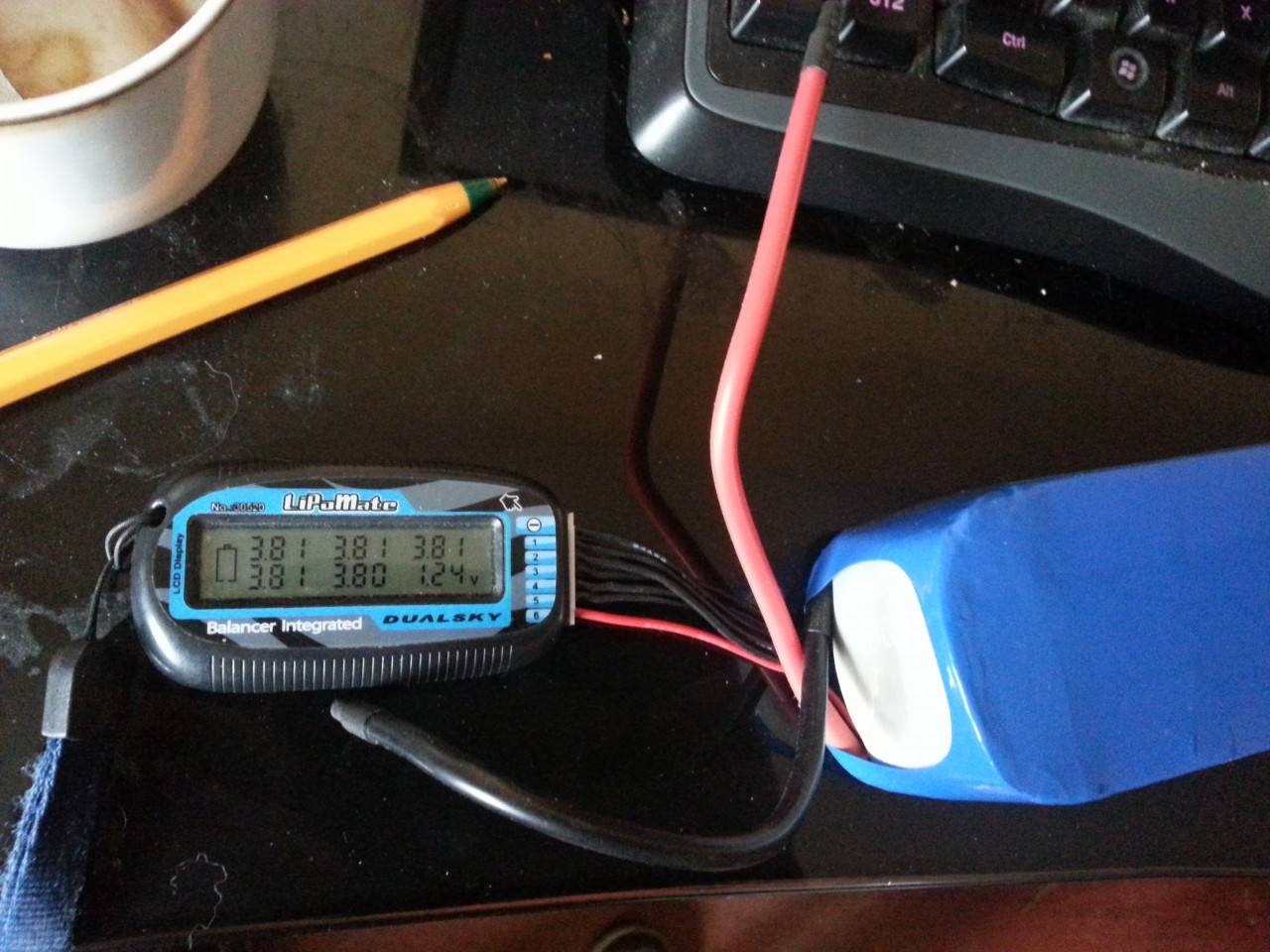

Espérons que j'aurais de de mauvaise surprise avec le kit parce-qu' aujourd'hui j'ai reçu 2 packs de lipo pour aller avec. Et l'un d'eux n’était pas très bien équilibré :angry-tappingfoot:

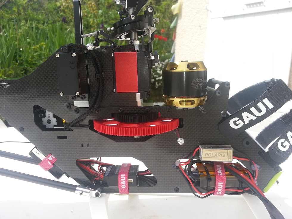

J'ai pris l'option de l'AR7200, pour eviter le Rx derrière, et j'ai par contre opté aussi pour une lipo séparée + bec Polaris (helidigital) afin que le contro scorpion et l'ar7200 communiquent bien ensemble, ce n'etait pas le cas sans BEC séparé (il est parti sur la droite à fond...1 jeu de pales)
++ jmboni

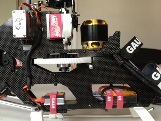

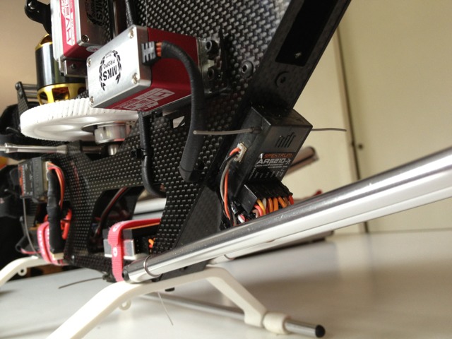

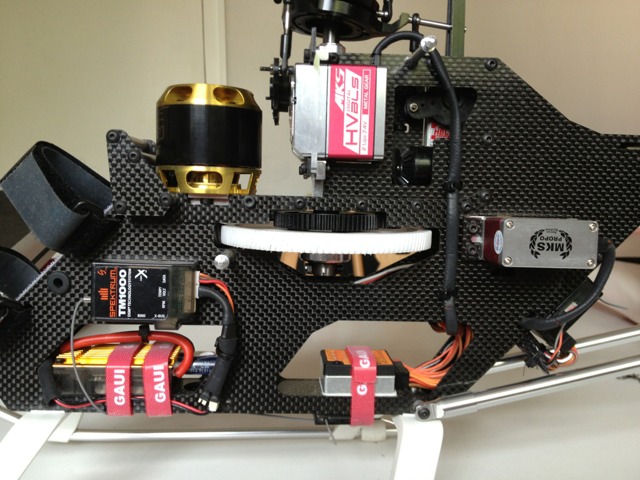

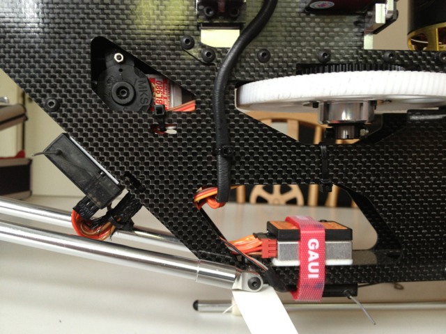

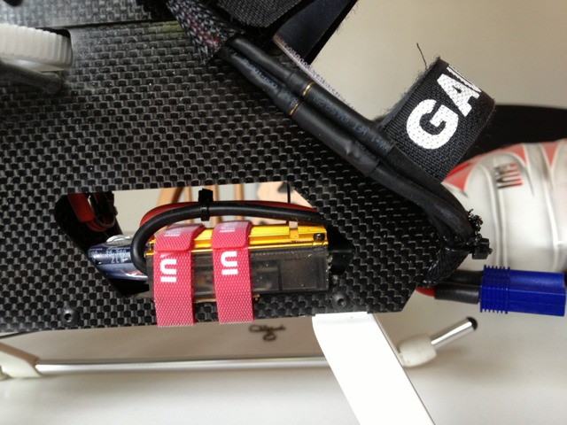

Voila montage Terminé.
J'ai opter pour un câblage mi-propre :D
Attention une erreur s'est glissé dans les photos. Saurez vous la Trouver ?

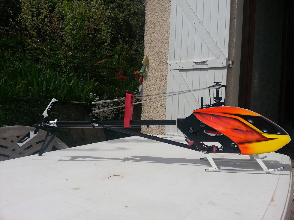

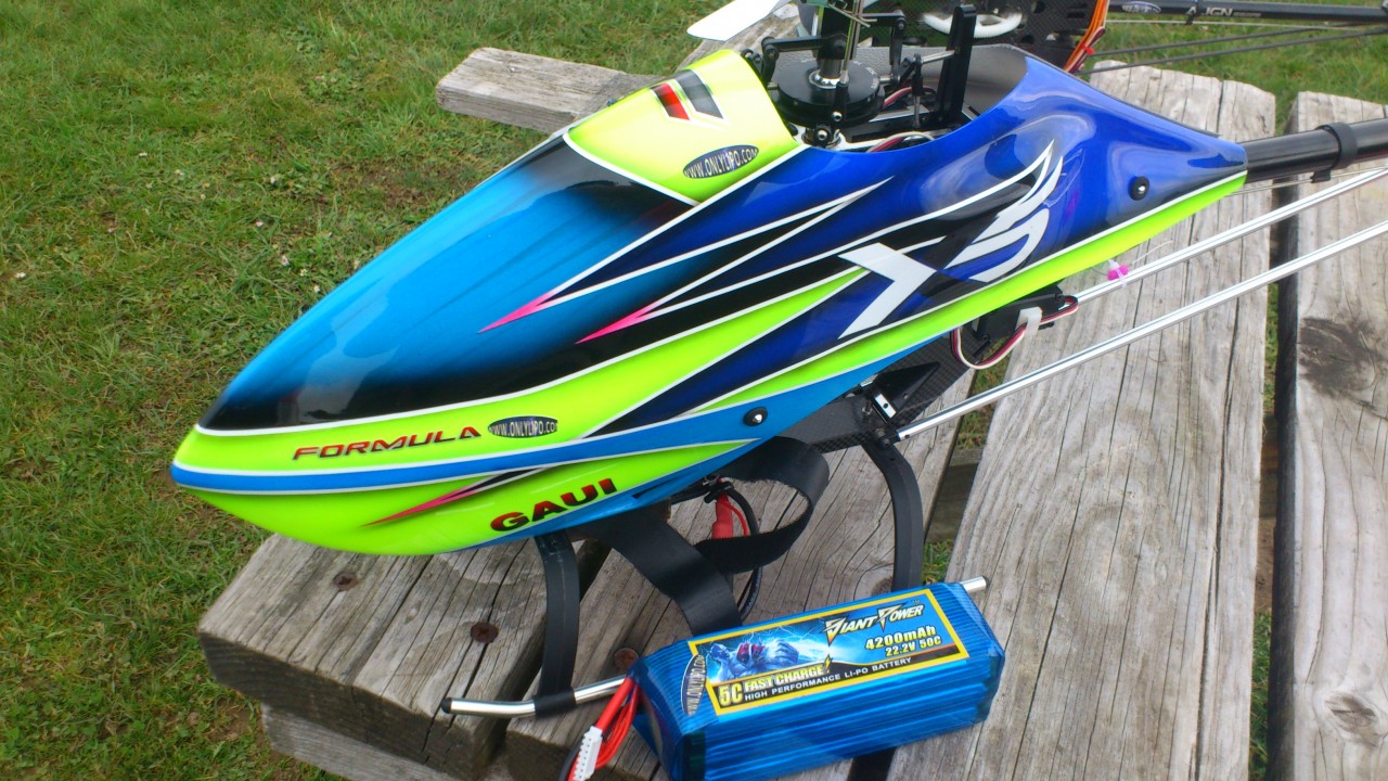

J'ai laisser tombé l'idée de la bulle formula (pour le moment) et j'ai commandé une bulle perso chez fusuno pour pas avoir le même X5 que tout le monde. Ça devrait donner quelque chose dans le Genre:
