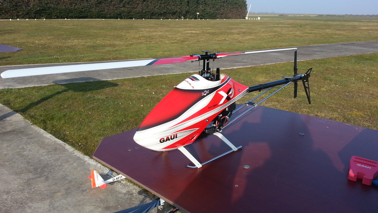

Au fait les gars, les premiers tours de pales du Gaui X5 tantôt (vent soutenu froid), tout s'est bien passé :handgestures-thumbupleft: , pas de vibrations nul part, bonne prise de pas avec 12° et dampers rouges, j'ai juste voler gentillement car j'avais des lipos de 4500, donc sans la bulle, pour le mettre en l'air !!!
il recule un peu avec vent de face, j'ai remis de l'avant, ça a l'air mieux, mais je verrais ça sans vent, à priori, il est centré arrière...je vais corriger cela :dance:
Allez à bientot.

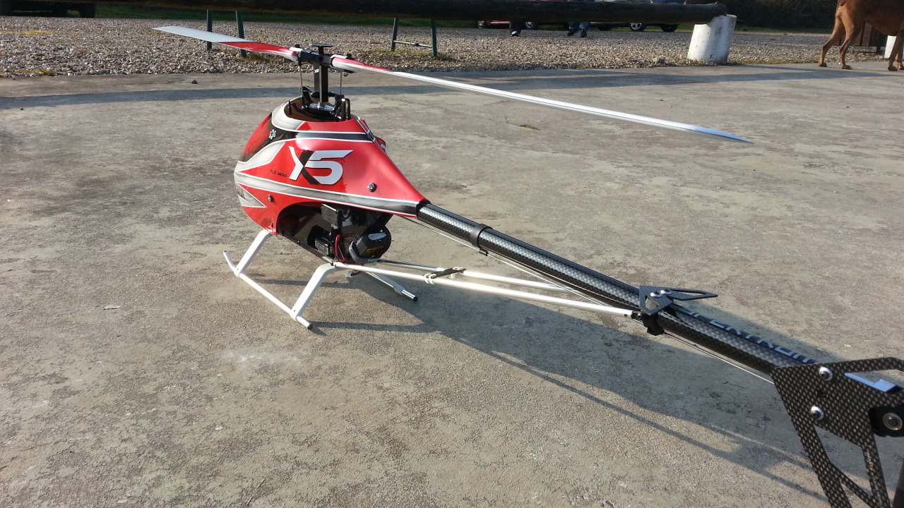

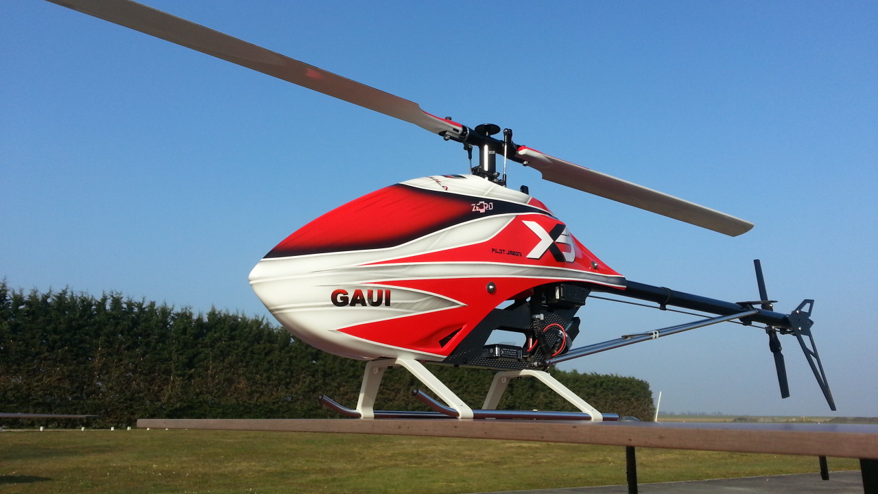

une petite photo avec sa belle robe
à plus momo
