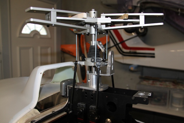

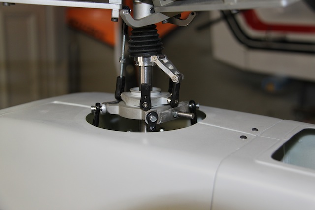

Tu as trouvé ou, le soufflet conique au dessus de ton plateau cyclique? Merci.

punaise j'avais pas vu les cales dans la starflex bien vu pour caler le zero :-) j'y avais pas pensé...

Pour le soufflet je repond a la place de thierry il est livré avec le plateau d'hugo markes mais je le trouve trop epais .. sur le mien j'en ai un qui provient de la personne qui a fait le site alpenheli (sité en debut de post ) il avait fabriqué un moule et n'ayant plus l'ecureuil il m'a envoyé gracieusement et tres gentiment son soufflet.. je pense qu'il doit pouvoir en faire d'autre facilement si on lui demande gentilment...

Le soufflet c'est celui de Hugo Markes avec le plateau.
Plateau que j'ai modifié car trop fin a la base pour faire un filetage et mettre le guide.
D'ou le système entre les deux points d'accroche des chapes.
Au départ j'avais fait un compas mais trop de problème alors je suis revenu à la solution plus simple. Certes moins esthétique mais efficace.
