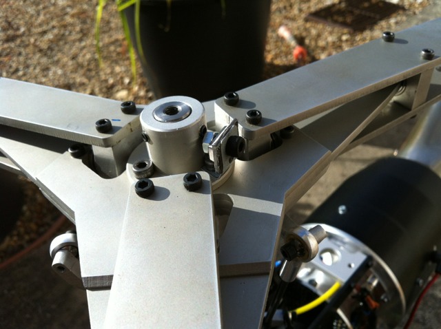

post-7396-1380090344,5366_thumb.jpgvoila équilibrage sur la tête en rajoutant 5grammes sur un ptit support ça se verra pas sous le chapeau résultat plus de vibrations
Je ne pense pas qu il soit possible facilement et esthétiquement d équilibrer le plateau peut être qu Hugo a fait sa tête qui va avec de façon à ce que ça équilibre le tout ? ...

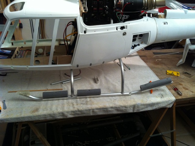

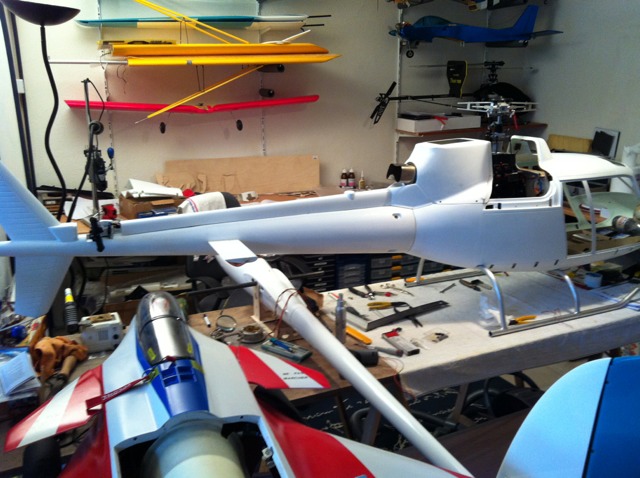

J attaque le remontage de la mécanique dans le fuselage ...
