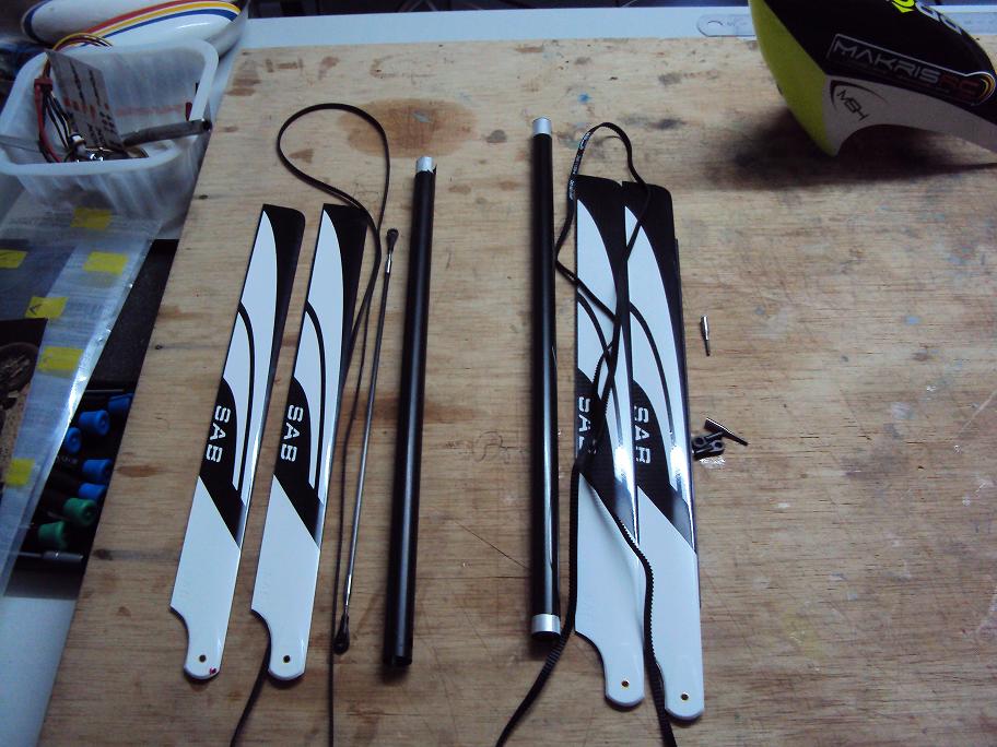

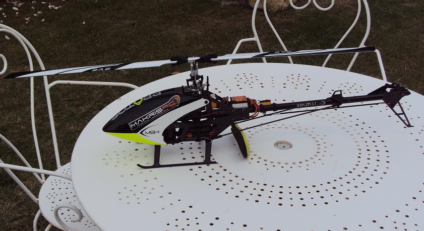

Bon ben c’est fait il est passé à la machine a étirer :mrgreen:
J’ai pris le kit complet avec pales SAB, rien de bien spécial à dire si non que c’est plutôt simple à réaliser. Le Mini a grandi de quelques centimètre, il à des pales de 350mm à la place de 320mm ce qui lui donne un rotor de 780mm de diamètre, le tube de queue fait également 30 mm de plus.
Il devrait être un peux plus stable et encore plus vif, à voir samedi au terrain
Voila le kit:
Avec l'ancienne version
Sur la table du jardin ça donne une idée de la nouvelle taille de la bête
Voila Bon vols à tous
