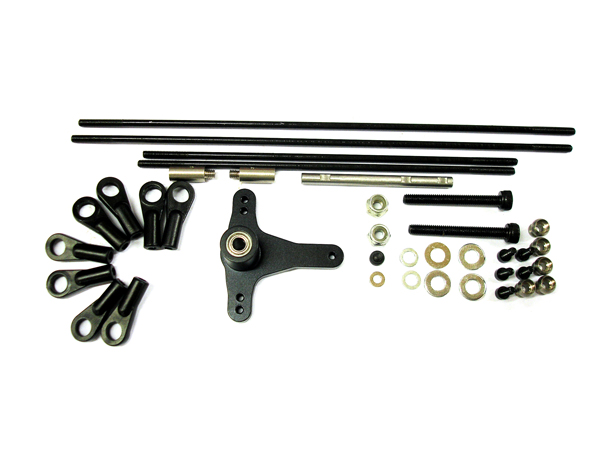

J'ai le pdf, il manque les rallonges pour les boules sur le plateau, des vis avec écrou frein pour les renvoi de commande Push pull et un nouvel axe, plus court, pour le renvoi de profondeur.
Sinon pour les chapes, je crois que ce n'est pas nécessaire, il me semble qu'on peut rallonger celles d'origine. Je dois re vérifier sur la notice.
