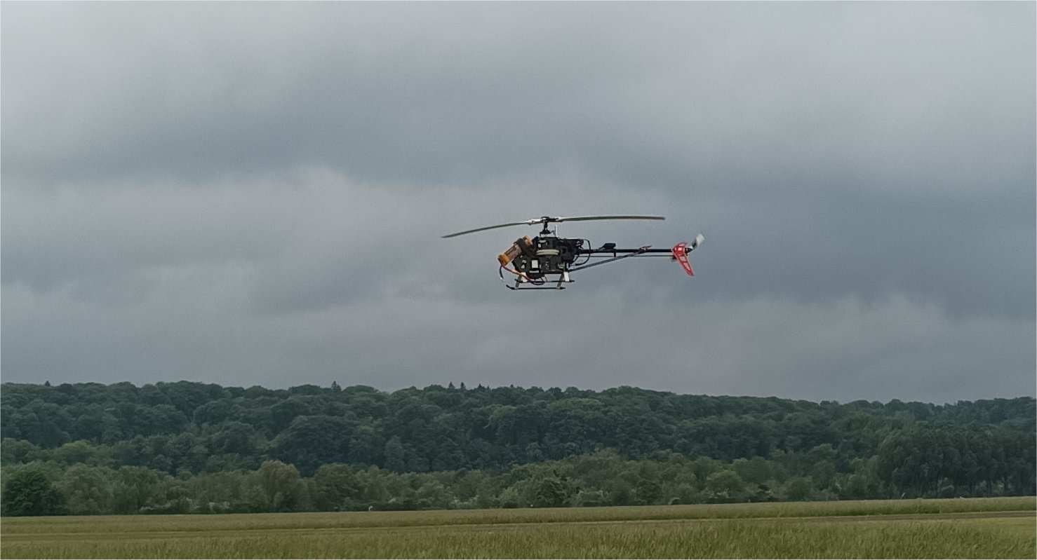

je viens de tenter une expérience curiosité en passant de lame de rotor 360 en lame de 380, le H1 réagit bien en vol, l'hélico aussi...😇 en même temps la mécanique est donné pour format 450/470 donc il ne devait pas arriver grand chose...
il gigote un poil plus au lancement du moteur principal mais rien de dramatique, ils sont fort ces H1 chinois quand même...
le moteur d'anti-couple fait très bien le job, il faut juste que je revérifie un peu mes réglages AC...
il y a encore une peu de marge physique pour monter sur du 390 mais il ne faudra pas rêver allez plus loin genre 420 sans modification ! le rotor de queue devient trop proche... les expériences c'est bien ! ! ! les crash au démarrage un poil moins !!!
si j'ai le courage et que la météo est d'accord, je retente dimanche de faire décoller le TRex 800 avec son H1, j'aimerai bien le voir faire un stationnaire "magique GPS"🧐

Bonjour à tous
Finalement aujourd'hui, il y a trop de vent 🧐 pour être téméraire...
le FW450 bouge "un peu trop" malgré le H1, c était le test cobaye de 5 vrais minutes
donc je ne prend pas le risque d'essai du TRex
la queue AC gigote un peu (il y a du vent 🤔), je vais donc re-diminuer le réglage et réaugmenter un peu les gazs
l'essai en mode 2 n'est pas trop perturbant... je me réhabitue doucement, 😉
le simulateur aide bien aussi, même si je le trouve très vivace, ce n'est pas si simple de tenir un stationnaire !
le crantage du stick a été réalisé sur la RC PL18,  faut se réhabituer aussi
Mazette il fait finalement pas trop mauvais mais il y a encore trop de vent pour tenter un démarrage décollage H1-Trex 800E DFC
le GPS H1 fait bien le taff sur le FW450L même avec du vent...
par contre,  info que j'ai découverte, lorsqu'on bascule l'inter de GPS à 3D, la rotation du rotor passe pleine puissance donc comme à 100% sur le réglage du PC... (je devais être à 70% ou 75%)
il faut donc bien faire attention au réglage du gain de l'anti-couple car plein gaz finalement ça met a se gigoter de la queue si trop faible...
sinon je confirme, ça fonctionne bien le RTH quand le voltage accu arrive a limite fixé, c'est surprenant 😅
j'ai mis 3 secondes à comprendre ce qui se passait vu qu'il est parti tout seul prendre de l'altitude 😱🤔
