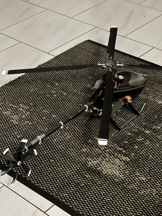

Bonjour à tous! J’ai un hélicoptère taille 450 que j’ai motorisé avec un moteur brushless sur l’arrière. Il verrouille sur son stab sans soucis mais malheureusement en déplacement ou avec quelques virage il pompe de ouf malgré un gain à zéro et un trim super rabaissé mais il continue de pompé. Par contre, quand je joue dans le 3gx et que je lui rajoute une pré-compensation, ce dernier verrouille super bien dans toute les situations mais malheureusement une fois l’utilisation fait de l’helico et que je rebranche ce dernier il perd le réglage et la dérive refuse de démarrer. Si quelqu’un si connai bien je serai heureux de pouvoir échangé avec lui sur ce sujet. Ma configuration pour mon 450 est:
esc 2 in 1 flywing. Tête de rotor 4 pales, fenestron 6 pales a pas fixe, gyro align 3Gx, radio master zorro.
Le projet un H160 d’Airbus hélicoptère.

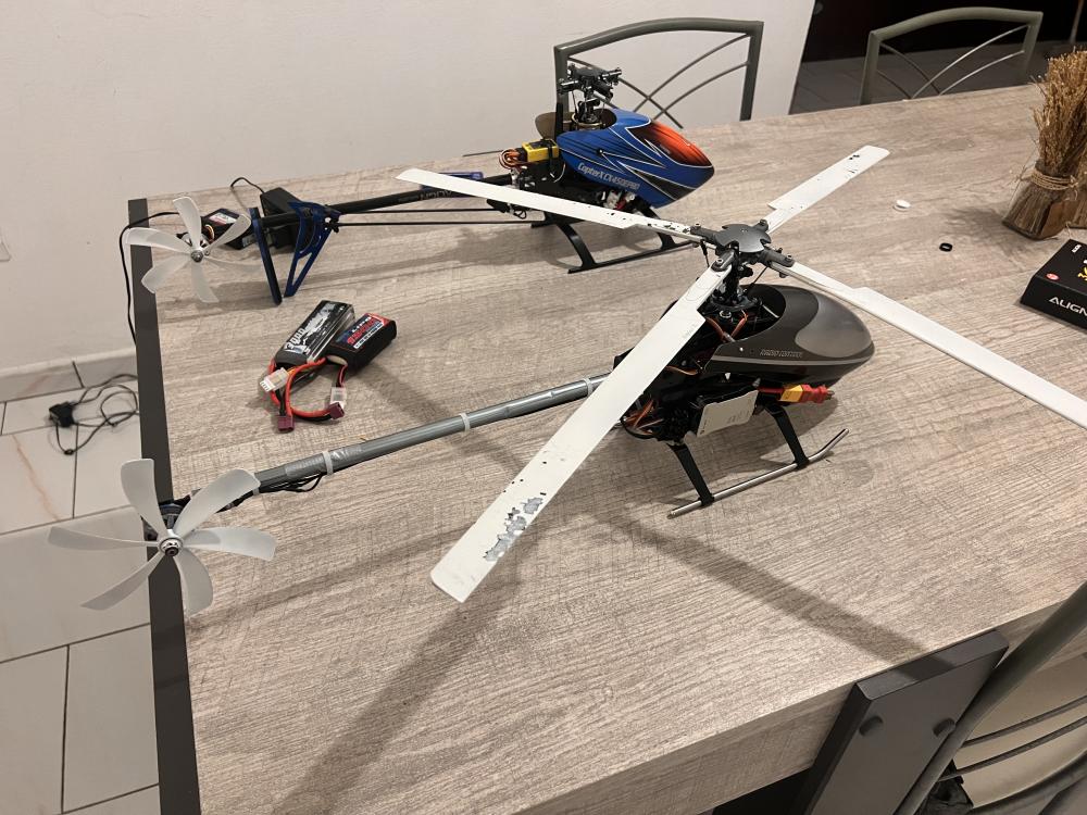

Salut salut! Désolé entre temps je l’ai crashé mais j’attend une tête de rotor 5 pales. Tkt y’a pas de couic. Je joint une nouvelle photo de la machine 😉
Malheureusement du à un crash y’a pas si longtemps j’ai du reprendre une tête de rotor flottante que j’avais j’ai pris un ancien cadre et tout remonté avec la configuration que j’ai décrite ci dessus. Si quelqu’un peut me conseiller sur la façon de programmer un moteur brushless sur la dérive arrière je suis partant pour l’aide. 😉
Ton moteur de rotor de queue c'est bien le Flywing pour le FW450L ? Car sinon je te recommande de prendre celui là qui est dédié à ce type d'helico (KV1100)
Pas sur non plus que le gyro 3Gx soit adapté pour un anticouple motorisé, là aussi il te faudrait le H1 spécialement étudié

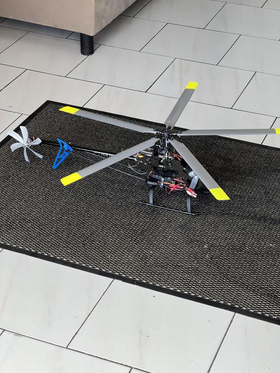

Salut salut je reviens vers vous avec des nouvelles ! J’ai pu trouvé le réglage qu’il faut pour le 3gx et le moteur d’ac à l’arrière! Il vol superbement bien. Côté conso c’est 7minutes. Expo à zéro partout. Franchement un plaisir. Il ne pompe plus sur l’arrière. Le soucis était dans l’expo qui était à +20 une fois réduit il a arrêté de pomper. Maintenant il est super doux et à la fois précis. OFT comment fait-on pour envoyer une vidéo ?
Configuration: AC moteur brushless flywing, Esc: flywing, GYRO: 3gx align+réception futaba sfhss-
radiomaster zorro.
