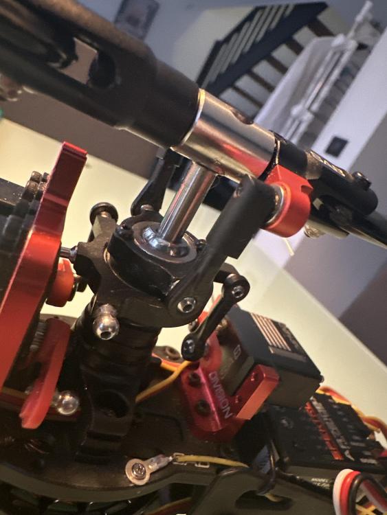

Dany 1 Posted February 3 Report Share Posted February 3 Bonjour à tous je viens d’acquérir un sab firball Havok ma question est la suivante je galère un peu à faire les réglages du neutre c’est-à-dire avoir 0° là où je m’étonne c’est que la tringlerie n’est pas réglable du coup ma question est la suivante comment faites-vous les réglages en sachant que toutes les biellette au cyclique ne sont pas réglables pour info j’ai un module Spectrum AR7210BX merci à tous pour info j’ai arrêté l’hélico il y a 10 ans et maintenant je vais me remet petit à petit Quote Link to post Share on other sites

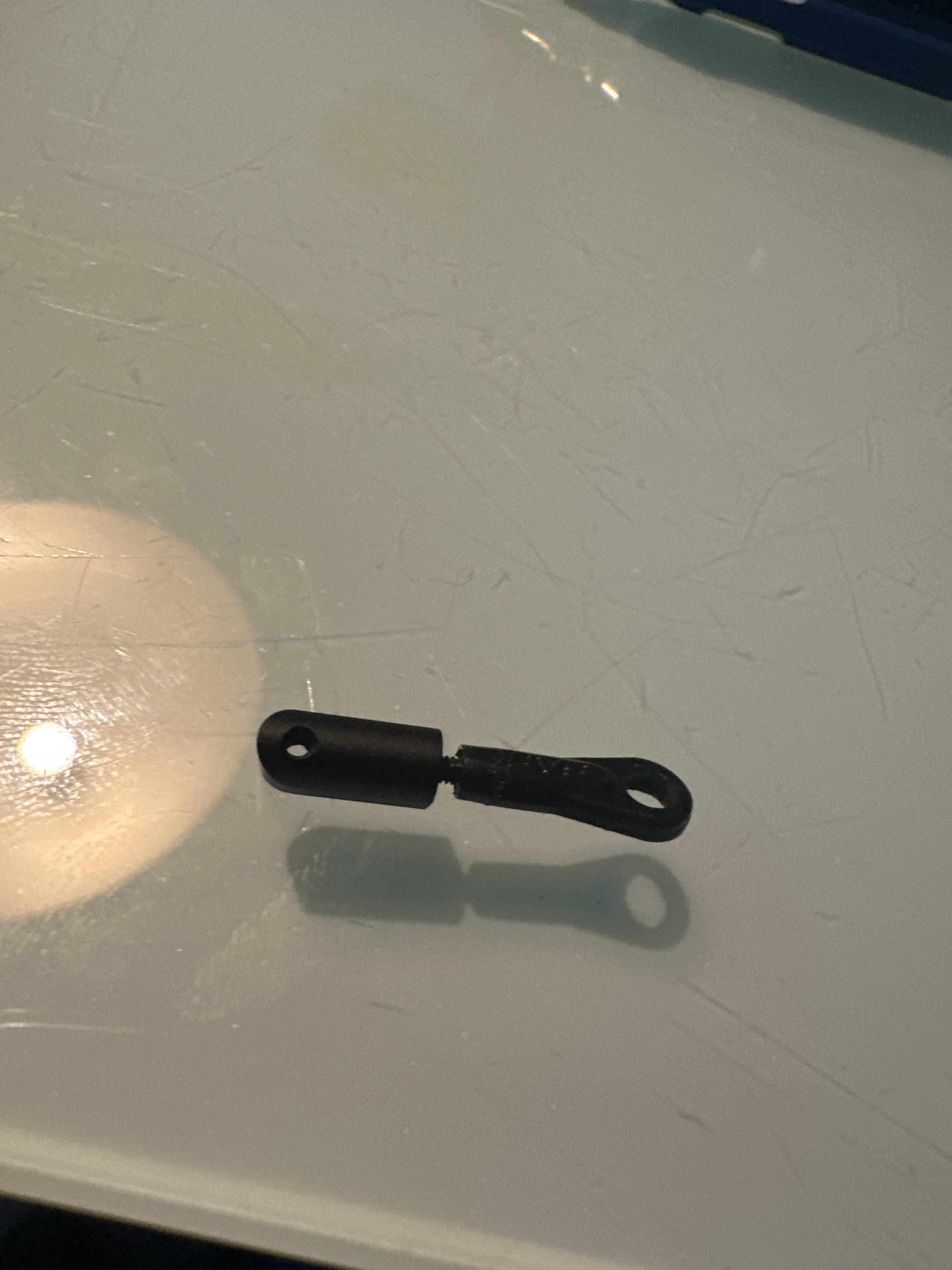

michel decis 79 Posted February 3 Report Share Posted February 3 Pour régler la longueur des biellettes tu dois avoir un filetage et en tournant la chappe tu augmente ou réduit la longueur. Il y a peut être un produit qui bloque. C'est tout ce que je vois de ton problème. Michel Quote Link to post Share on other sites
hotelbravo13 47 Posted February 3 Report Share Posted February 3 Bonjour, c'est réglable, voir en page 17 de la notice Daniel Quote Link to post Share on other sites
Dany 1 Posted February 3 Author Report Share Posted February 3 Salut, merci de votre retour. Pourtant j’ai regardé encore tout à l’heure je n’ai rien vu qui bouger. Je vais revérifier en rentrant chez moi. Je vous tiens au courant. Quote Link to post Share on other sites
Dany 1 Posted February 3 Author Report Share Posted February 3 Je viens de regarder aucun Réglages C’est bon, je viens de trouver Quote Link to post Share on other sites
Jepelisa 8 Posted February 4 Report Share Posted February 4 Bonjour, OK les 3 biellettes entre le plateau et tes servos n'on pas de réglage donc ont la même longueur. Seules les 2 billettes commandant le pas de chacune des pales est réglable. Il faut tout d'abord que tu fasse le réglage des 0 de chacun de tes servos comme c'est indiqué dans le réglage de ton module FLB (point G). Tu mets ton manche de pas à zéro (milieu), tu rectifie mécaniquement le bras de chaque servos pour qu'ils soient au plus proche de l'horizontal puis tu ajustes chaque servo électroniquement. pour avoir sur 1 pale à 0° de pas sur 360°. prends bien ton temps.... Puis tu ajuste le 0° de l'autre pale mécaniquement en vissant ou dévissant sa bielette pour que les 2 pales soient bien à zéro. RémyHeli 1 Quote Link to post Share on other sites
RémyHeli 34 Posted February 4 Report Share Posted February 4 (edited) Bonjour, comme validation du réglage il est bien de faire un vol d'essai pour vérifier que le disque rotor est parfaitement plat au visuel (bien net) en stationnaire, ce qui devrait être le cas si bien réglé à l'atelier. Prendre au terrain de quoi ajuster une chape de l'une des pales, au cas où une petite retouche est nécessaire (1 tour +- de chape max). Edited February 4 by RémyHeli Quote Link to post Share on other sites
jeanpaulrivoire 20 Posted February 4 Report Share Posted February 4 Bonjour, Prendre la precaution de reperer les pales et leurs portes pales pour les remettre chacune a la meme place une fois reglé . Quote Link to post Share on other sites

Dany 1 Posted February 6 Author Report Share Posted February 6 Salut à tous, donc petit essai aujourd’hui qui s’est vite conclu par un problème. Trop de gains mais ça, je le savais déjà mon plus gros souci est une vibration au cyclique pourtant mon Tracking est parfait. Quand j’augmente le régime moteur, les vibrations disparaissent, mais elles reviennent des que j’actionne les Cervo d’aileron et de profondeur. J’ai vérifié la mécanique j’ai bien 0° au neutre je n’ai pas changé mes courbes de Pas et de gaz. Elles sont linéaire 0 25 50 75 100 Si quelqu’un a une idée je suis preneur. Merci et bonne soirée. Quote Link to post Share on other sites
jmb74 39 Posted February 6 Report Share Posted February 6 (edited) Les causes peuvent être multiples. Quelques pistes pour commencer : Le serrage des pales est-il correct, pas trop lâche, pas trop serré ? Les pales sont-elles bien équilibrées ? La tête rotor est-elle montée correctement : O-ring légèrement graissés, placement correct des rondelles entretoise, placement correct des rondelles des roulements à billes sphériques (large ID à l'intérieur, smaller ID à l'extérieur), serrage correct des btr en bout d'axe porte-pale, pas de débordement de frein filet dans les roulements ? Les roulements des porte-pales sont-ils ok ? L'hélico est-il neuf ou usagé ? Si usagé, crash ou pas ? Bonne recherche Edited February 6 by jmb74 Quote Link to post Share on other sites
RémyHeli 34 Posted February 6 Report Share Posted February 6 Bonsoir, pour ce modèle vérifier la tension de la courroie: elle ne doit PAS être trop tendue. Quote Link to post Share on other sites
