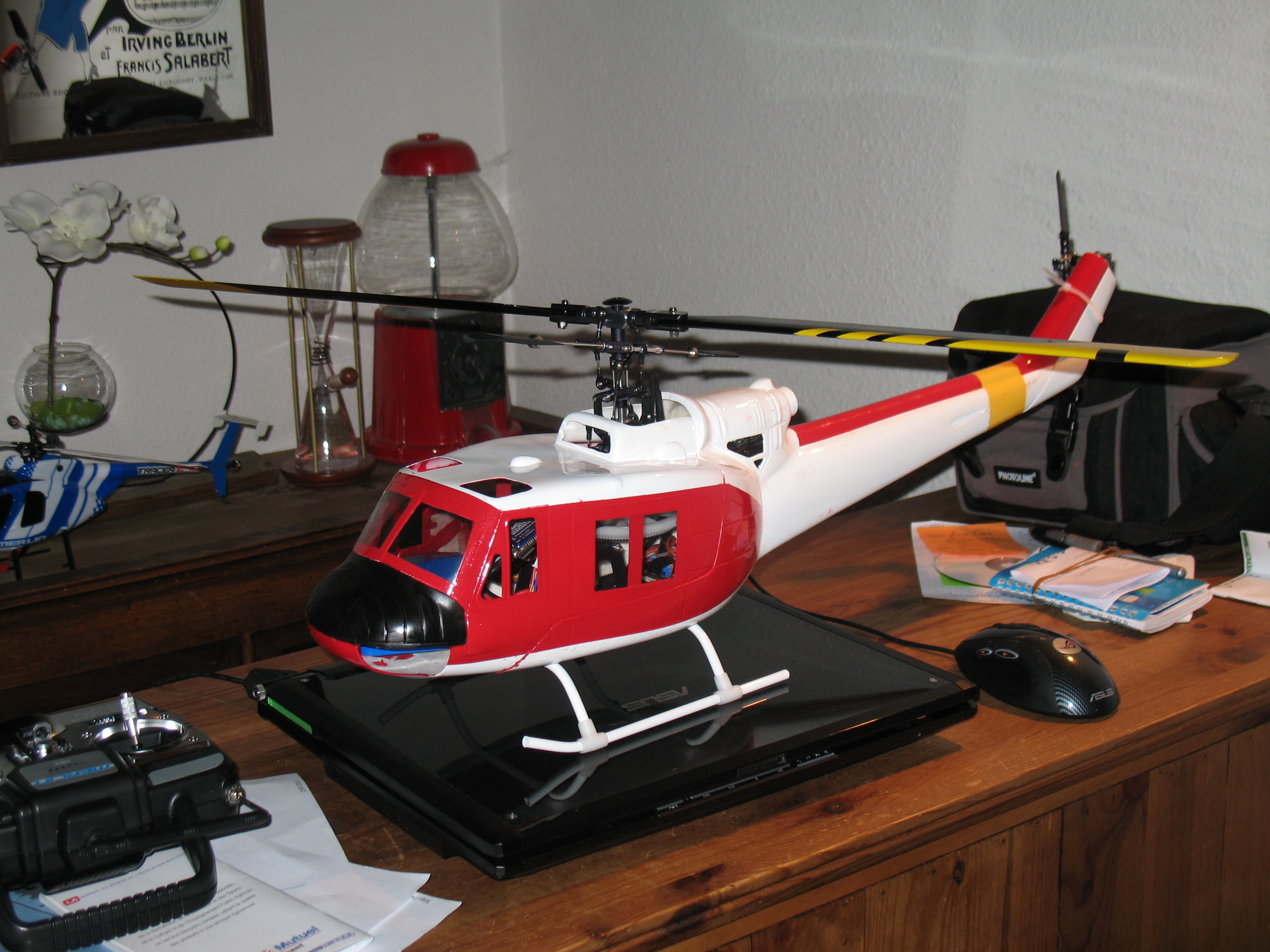

ça y est, je viens de recevoir mon fuselage, il est superbement fini pour de la fibre, prêt à peindre, notice et tous les accessoires (renvoi de tube, courroie plus longue, notice ...) et même un tee-shirt flying hobby....en taille XL, un "peu " grand pour moi. En tout cas très fort, mêmepas 10 jours pour le recevoir. Je vais commencer par modifier l'hélico, puis ensuite peinture...à suivre

Petit à petit ça avance, le fuselage est presque fini de peindre, reste des détails, coller les verrières, les autocollants. Premier défault constaté, il vaut mieux un hélico barre de Bell au dessus des pales car ça va toucher un peu le fuselage. Comment faire pour limiter la course des barres de Bell ??
salut, ça touche à l'arrêt un peu, mais en vol aucun soucis !
problème déjà constaté avec des hugues 500, star ranger aussi de chez héliartist (que j'avais) : http://forum.heli4.com/index.php?showtopic=20656
donc juste faire attention avant de démarrer le rotor, que la barre de bell soit horizontale !
olivier

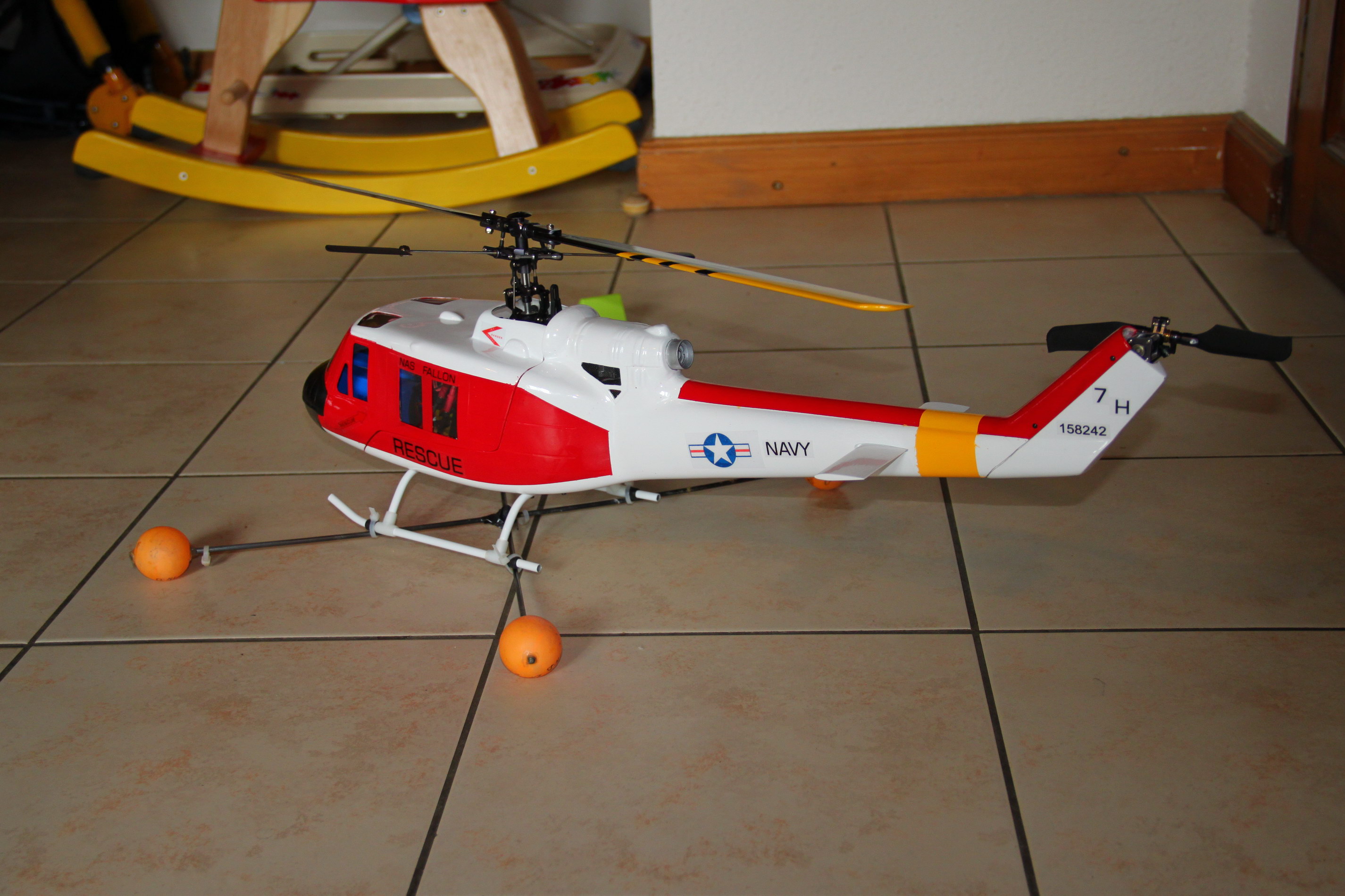

Hélico terminé et premier stationnaire aujourd'hui. Nickel, pas une vibration mais le controlleur 30A est un peu juste car aprés 3 min, il était brulant...les 300 ou 400g de plus se font sentir !! A cause du vent et surtout d'un gain gyro trop élevé, je n'ai pas poussé le test plus loin (je n'avais pas ce mini micro tournevis pour arriver à bouger le potentiomètre du gain). Sinon, pour les barres de Bell, j'ai limité leur course en collant des petits bouts d'allumettes (provisoire) dans les trous oblongs , ça marche bien et ça ne touche pas le fuselage. Quelques photos avec les autocollants fait maison
Sur mon 450 j'ai un fuselage d'AGUSTA de chez Heli Artist (version militaire se l'armée Finlandaise)avec train rentrant.
Le centrage est primordial sur une maquette. J'ai du lester le fuselage de près de 100 gr de plon. En stationnaire c'est un peu moins important mais en translation... :mrgreen:
J'utilise des pales fibres Align ou des pales carbones trouvée chez Century Rc à HK.
Au final c'est sympa et plutôt joli mais ca limite beaucoup les possibilité d'évolution étant donné le poids et l'inerie de la machine. Faudrai peut-être changer la motorisation d'origine. A voir. Bon vols à tous. :D
