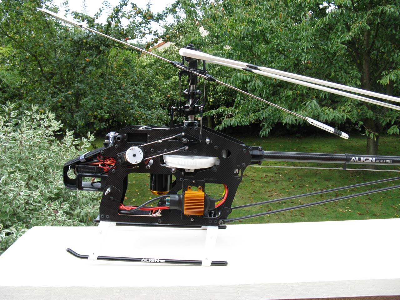

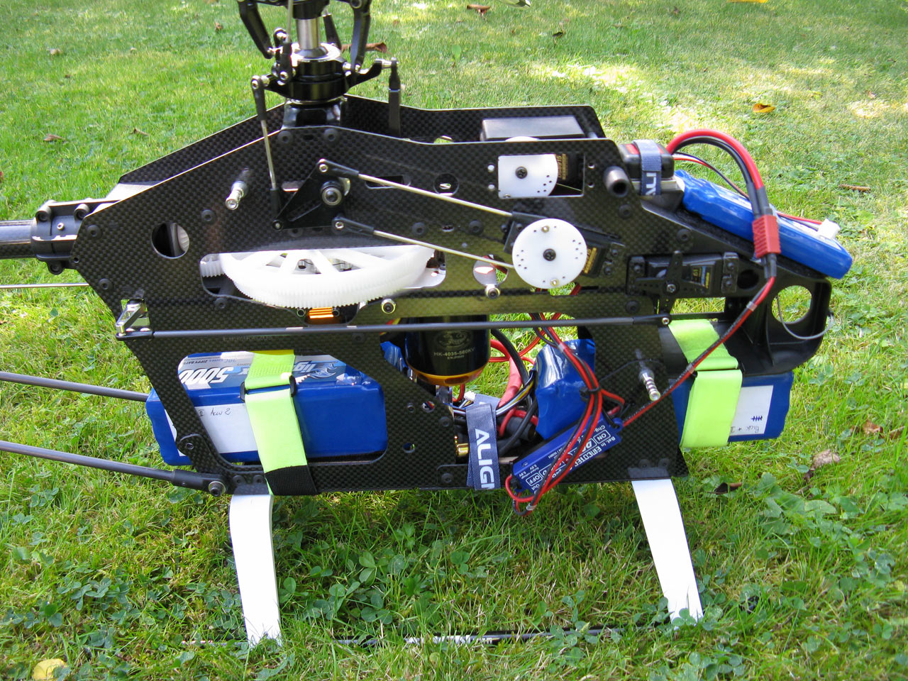

Voilà la config de ma nouvelle machine, un T700 modifié pour accueillir une propulsion électrique :
- Moteur Scorpion 4035 à 560kV + pignon Rhino 14T M:0.7
- Contrôleur Scorpion Commander Opto 12S 50V 130A
- Kit de conversion Helidirect
- Servos JR 8717 au cyclique (en 5,9V)
- Spartan + BLS 251 (en 5,2V)
- Régulateur de tension Emcotec DPSI micro avec switch de sécurité
- Récepteur Futaba 6008HS
Tout le reste est d'origine Align (pales, couronne en module 0.7 (tant que ça ne strippera pas la couronne je vais tenter de rester en M0.7).
Au niveau du montage, rien à redire, je suis vraiment très satisfait du kit pour mon premier Align. Montage très rapide, peu de pièces (bon point pour réparation express au terrain, et stock réduit à avoir). S'il y avait deux points à revoir, je dirai juste qu'il aurait été sympa d'avoir un méplat sur l'axe du balancier de profondeur (à faire par sécurité) ainsi que des supports de bulle corrects (ceux d'origine ne sont pas très pratiques à mettre, à changer rapidement par une option où on peut visser la bulle, elle a aussi tendance à moins s'abimer à chaque fois qu'on l'enlève/la remet).

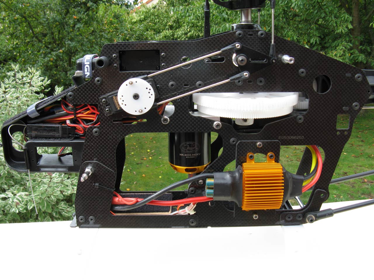

Il faut maintenant installer la conversion. On trouve donc dans le sachet helidirect : un support moteur en alu, deux plaques avant en carbone qui remplacent celles d'origine pour rigidifier le bas des flancs légèrement, une plaque en carbone qui remplace celle du dessous de l'hélico (entre les flancs et les patins donc) ainsi que deux gabarits de perçage et de la visserie.
On doit donc percer 4 trous pour le support moteur, puis usiner légèrement le support afin que celui-ci ne touche pas la couronne d'entrainement d'AC. On remplace les plaques carbone d'origine par celles fournies, et la modif est presque finie. Il faut repercer le support des haubans sur le chassis afin de les rabaisser, pour que l'on puisse poser l'accu à plat. On peut éventuellement réhausser les accus avec des plaques pour qu'ils soient parfaitement à plat. Ensuite, le système de fixation des accus dépendra de la taille de ces derniers.

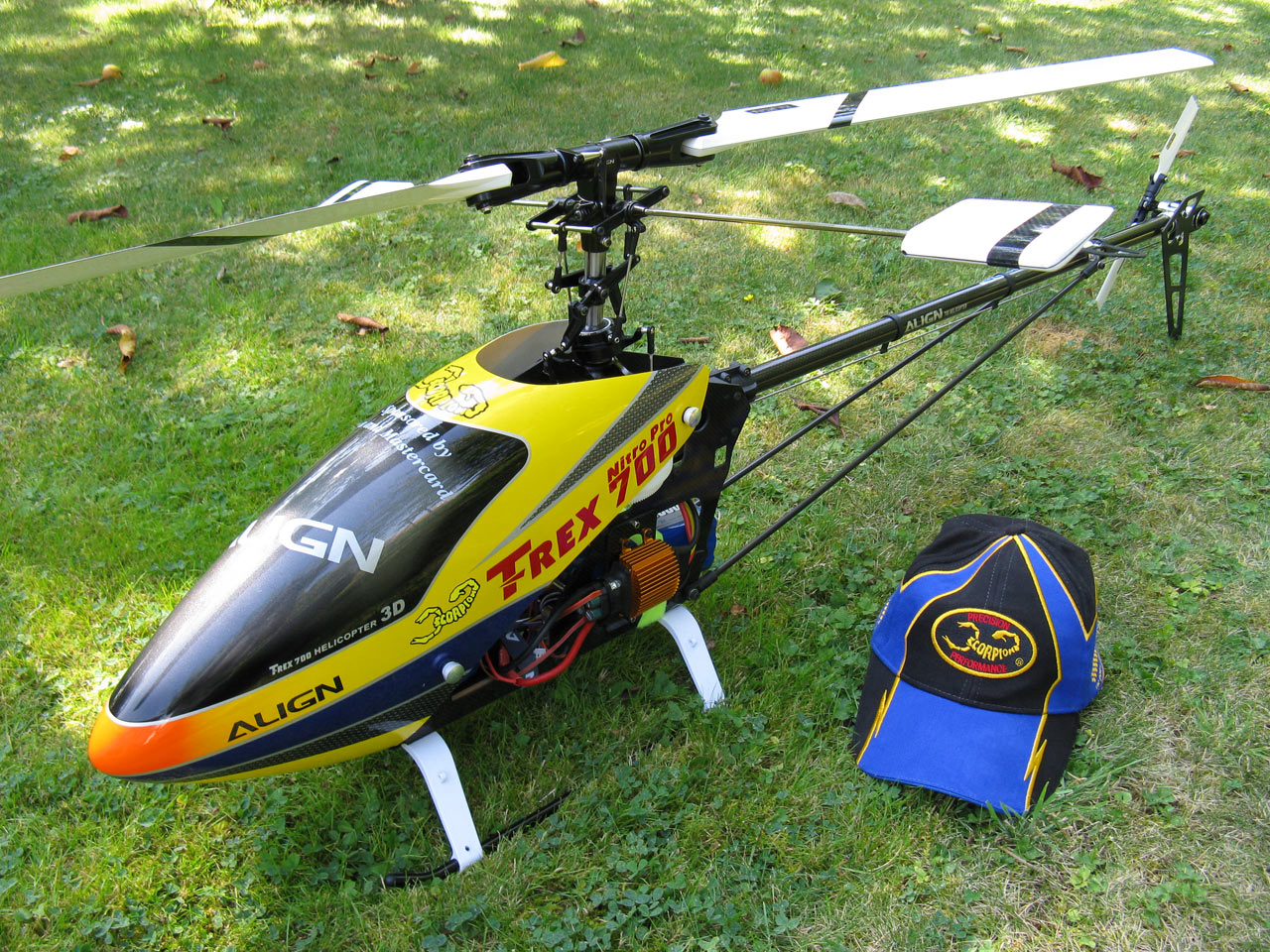

Une fois les réglages effectués, on passe à la première mise en vol : gros stress, un 90 électrique, c'est pas n'importe quoi, on se demande à quel moment ça commence à brûler. Rien de tout ça ! Stabilité, comportement sain, bref tout pour rassurer. Le rodage des accus s'effectue sur les 5 premiers cycles de chaque accus : sur les 3 premières décharges, on stationne et on translate doucement pendant 5 min en faisant des pauses, au 3 ème vol on commence à voltiger tout doucement en restant très souple sur le pas, sur le 4ème on continue à voltiger et à translater un peu moins, et enfin au 5ème on peut commencer à s'amuser un peu plus.
Plus de démarreur, plus de carburant, plus de caisse de terrain énorme. Aller voler en 90 avec deux mallettes (une avec la radio et l'autre avec les accus), c'est possible, et énormément plaisant. Plus rien à nettoyer, plus de pointeau à régler, de régulateur de tour ni d'aimant à coller, de servo de gaz...
Au niveau de la puissance, on est clairement au dessus du glow en 30%. C'est impressionnant, et sécurisant en même temps : quelle galère pour réussir à perdre des tours ! Reste l'autonomie : pour le moment avec des accus 5Ah 30C, après 5 min de 3D alternée plus ou moins douce à 2000rpm au rotor, je remet 3000-3500mAh dans chaque pack. On est quand même bien en dessous d'un glow (7-8 minutes de 3D). C'est peut être un peu anticipé de parler d'autonomie, je n'ai testé encore qu'une seule marque de packs, et d'après les retours, on augmenterait l'autonomie et la puissance légèrement au fur et à mesure des cycles, d'ici le 10ème cycle je pourrai donc avoir une idée plus claire.

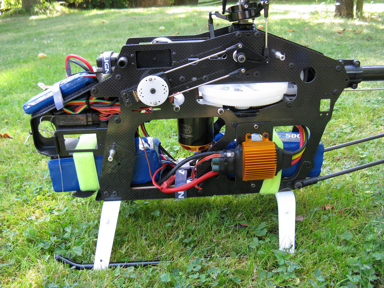

A propos des packs maintenant... Pour le moment j'ai opté pour du Zippy (Flightmax) 5000mAh 30C, que l'on trouve pour 180€ le pack de deux 6S. En admettant le prix d'un vol en 25% à 4€ en 90, en +/-45 vols on a rentabilisé le pack (en fonction du prix du fuel en comparaison, qui peut monter au dessus de 4€ le vol en fonction du fuel utilisé). Même dilemme, nous n'avons pas encore assez de recul pour savoir le nombre de cycles qu'un pack tiendra. Mais on peut espérer largement dépasser les 45 cycles, à condition de garder une marge de décharge après le vol et d'utiliser un chargeur ne maltraitant pas trop les accus.
Voilà, je posterai une vidéo...lorsque je trouverai un caméraman !
Un GRAND merci à Jordan Sadosky de la team Scorpion et son père Thierry (samba) pour leur coup de main et leur aide psychologique à la première mise en vol.

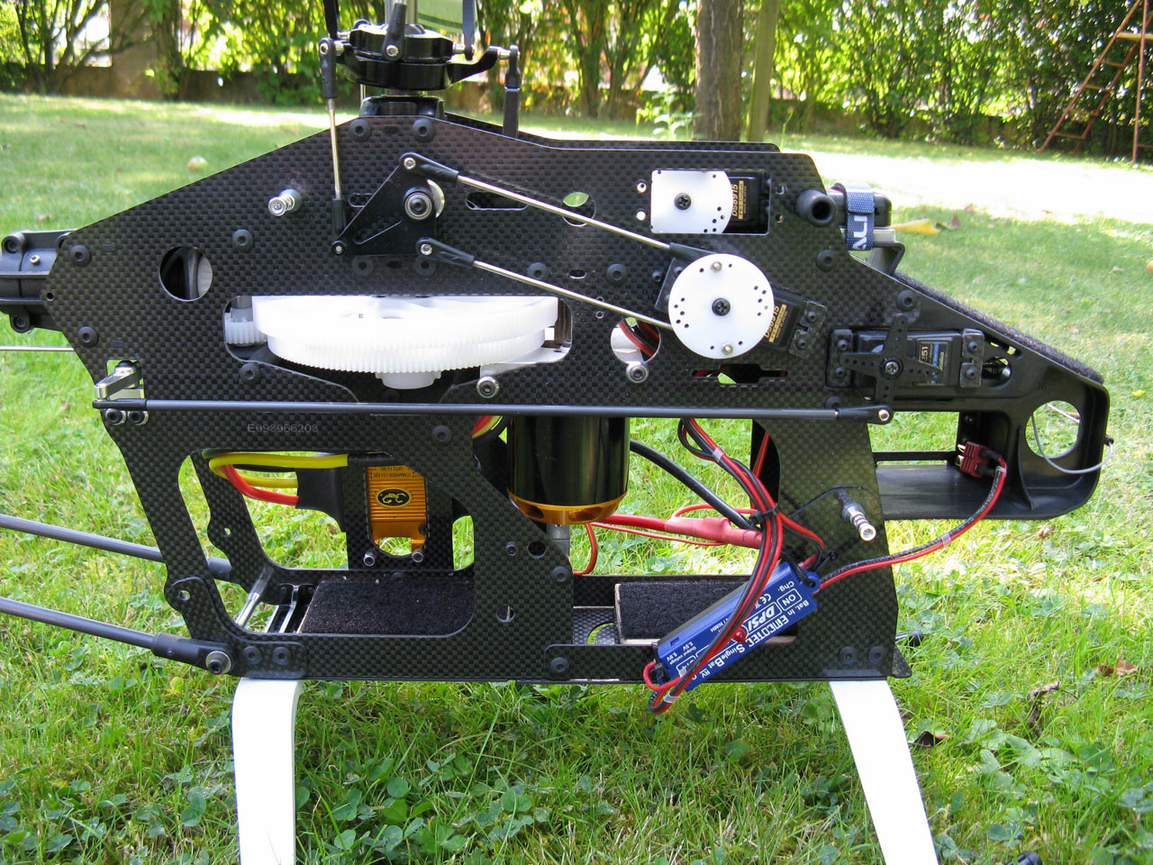

EDIT : nouvelle version de l'installation
Finalement, j'ai inséré le régulateur Emcotec dans la platine radio, le gros inconvénient est que je n'ai plus accès à l'inter lorsque la bulle est posée, mais d'un autre côté après chaque vol il faut quand même enlever la bulle pour changer les accus, donc j'ai préféré la propreté du montage. Voilà quelques photos, je pense que je suis satisfait et qu'il s'agit de la version finale :
