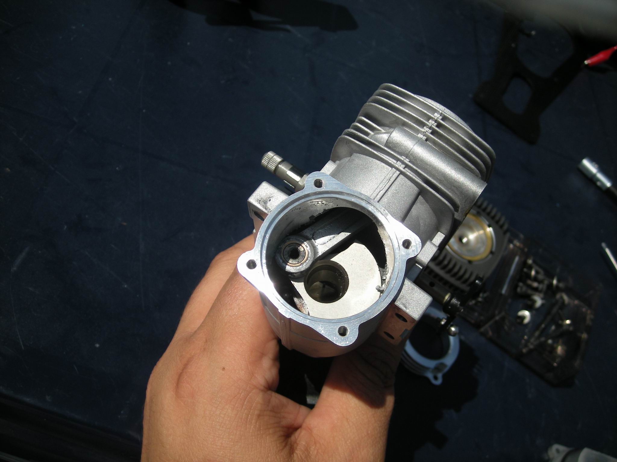

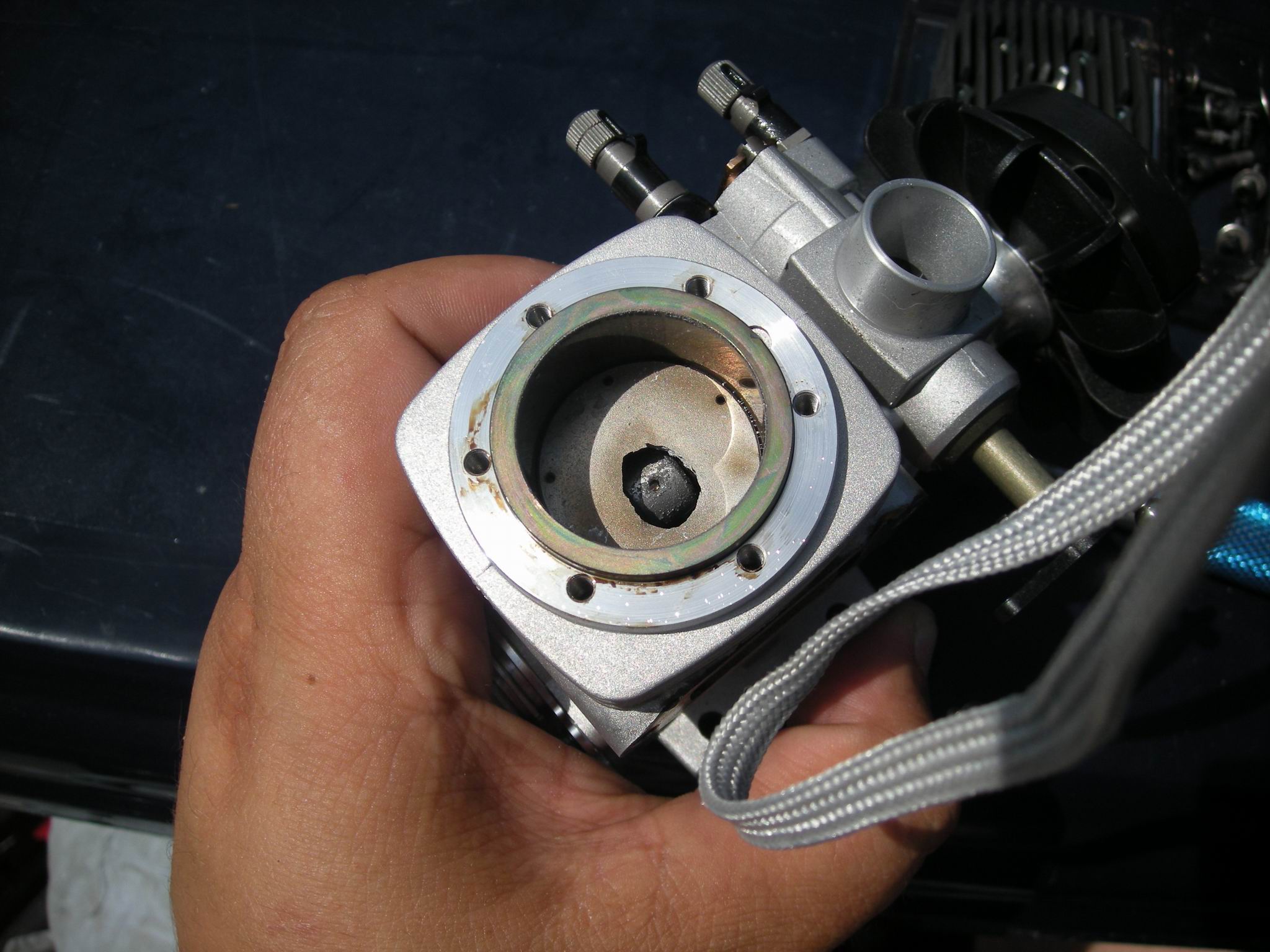

Plus moyen de faire tourne le moteur, même doucement à la main. Une fois démonté, ça donne ça :post-8322-1380088474,4929_thumb.jpgpost-8322-1380088474,8193_thumb.jpgpost-8322-1380088474,9933_thumb.jpg
Alors la grande question, que s'est-il passé? Pourquoi mon moteur a-t-il exploqé et est-ce normal d'avoir comme ça le piston percé?
Merci d'avance.
Et bien voilà, verdict final : une crasse dans le filtre à carburant, donc plus assez à l'arrivée, d'où trop sec et casse du piston.
Bilan : piston pété et chemise un peu griffée.
Après un nettoyage à fond au méthanol, trempage, tant qu'on y était polissage à gauche et à droite, une nouvelle chemise et un piston de mon ancien moteur, qui n'avait d'ailleurs qu'une vingtaine de vols, le moteur est remonté et est tout neuf.
Je voudrais remercier et féliciter mon ami David de chez Update RC qui d'un coup d'œil a effectué le bon bilan et m'a dit quoi faire en connaissant la vie de mon autre moteur. Il aurait très bien pût me dire qu'il était foutu et m'en vendre un neuf... Franchement, vraiment bravo à lui pour son professionnalisme.
Donc voilà, très impressionnant l'état du moteur, mais avec un peu de travail le revoilà tout neuf.
