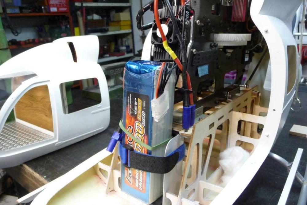

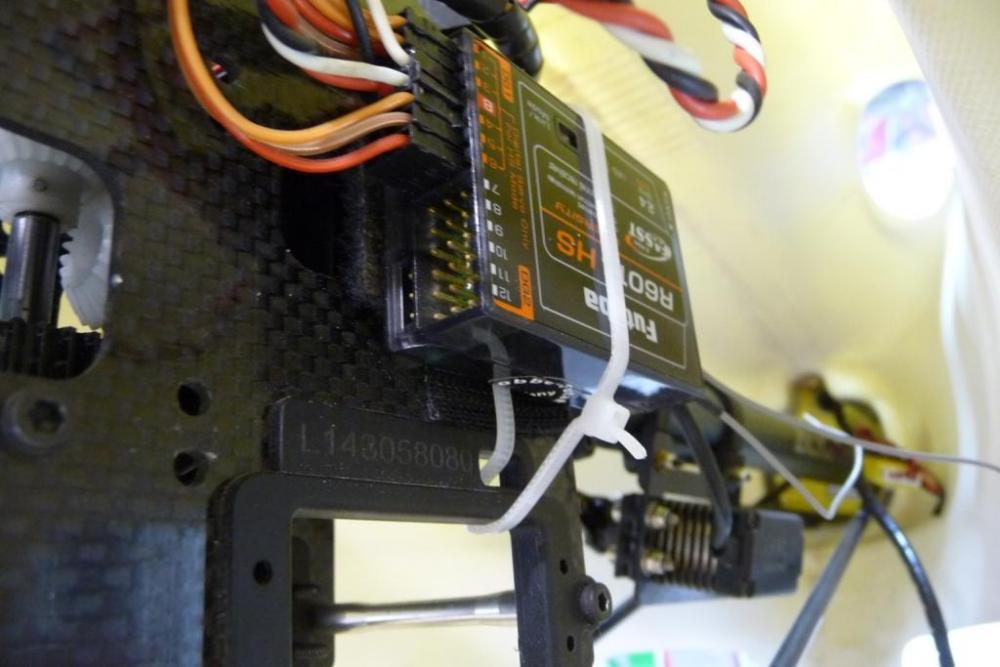

phil500 16 Posted October 7, 2021 Author Report Share Posted October 7, 2021 J’ai pris le risque de commander un fuselage……. Un EC 145, après plusieurs recherches il paraissait possible de l’adapter et…….. C’EST LE CAS !!! avec certes quelques modifications mais mineures et tout rentre !!!! voici quelques photos … 🚁 helico33 and cartman 2 Quote Link to post Share on other sites

phil500 16 Posted October 8, 2021 Author Report Share Posted October 8, 2021 Voici la photo du renvoi d’angle, disponible en pièce détachée chez SCALEFLYING….. 🚁 Quote Link to post Share on other sites

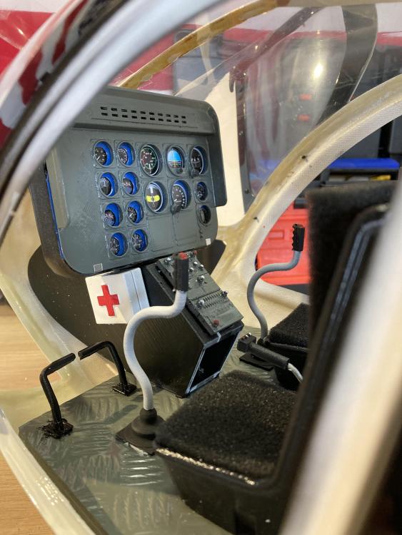

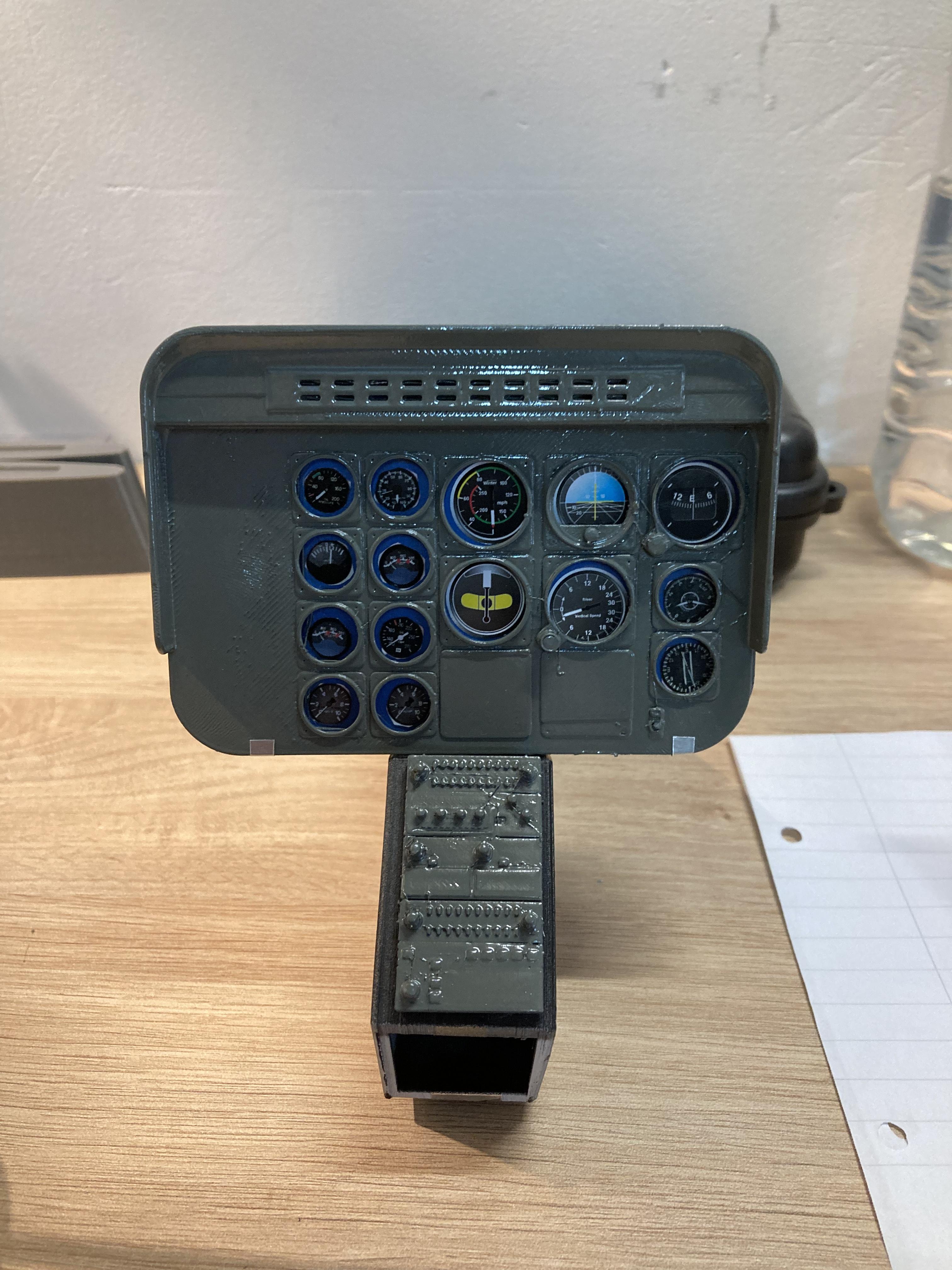

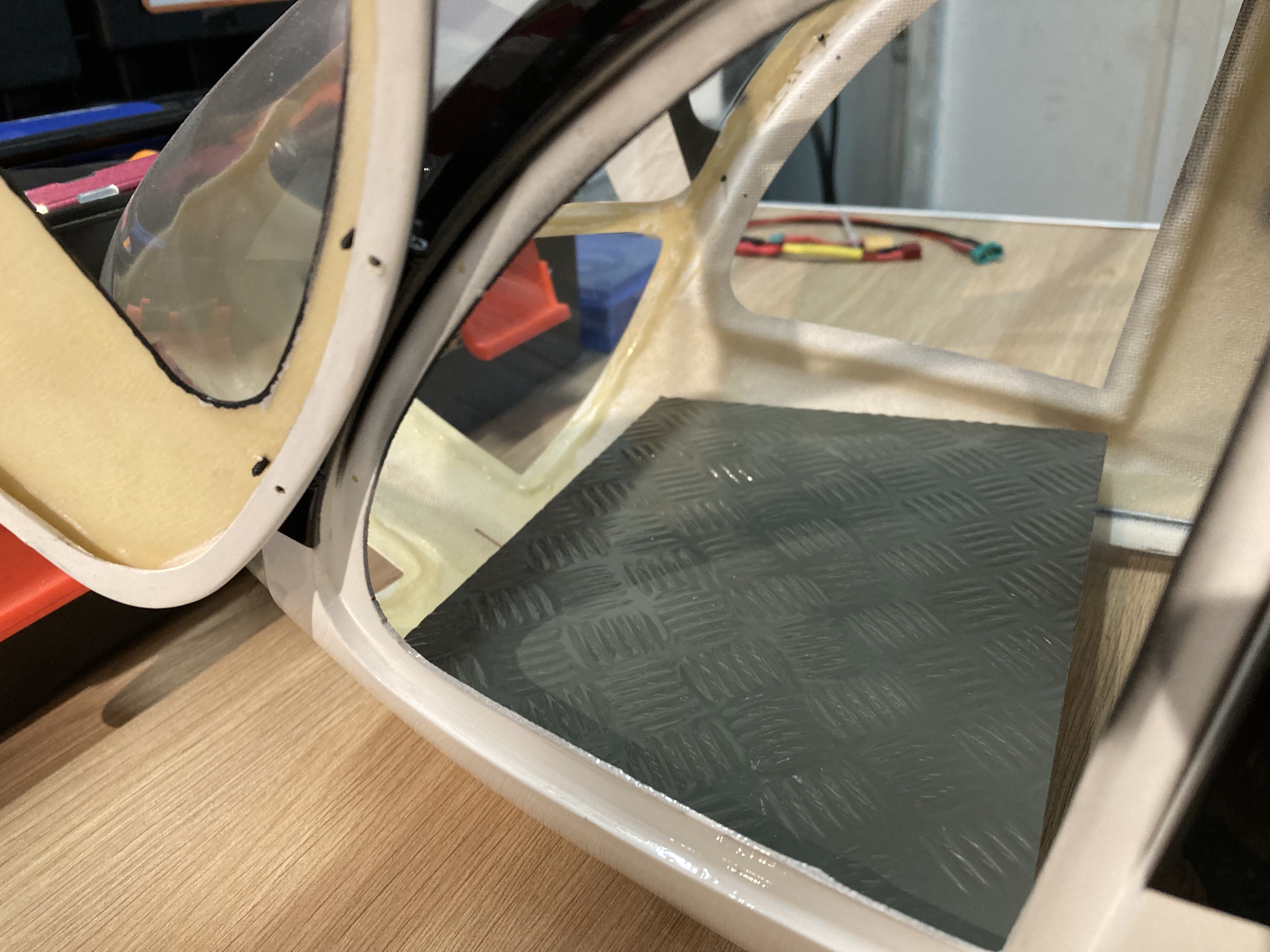

phil500 16 Posted January 4, 2022 Author Report Share Posted January 4, 2022 Le montage se poursuit…… Après plusieurs mois d’arrêt ! Équiper le cockpit…… Merci à l’impression 3D 🚧🤙 jeceto, cartman, helico33 and 4 others 7 Quote Link to post Share on other sites

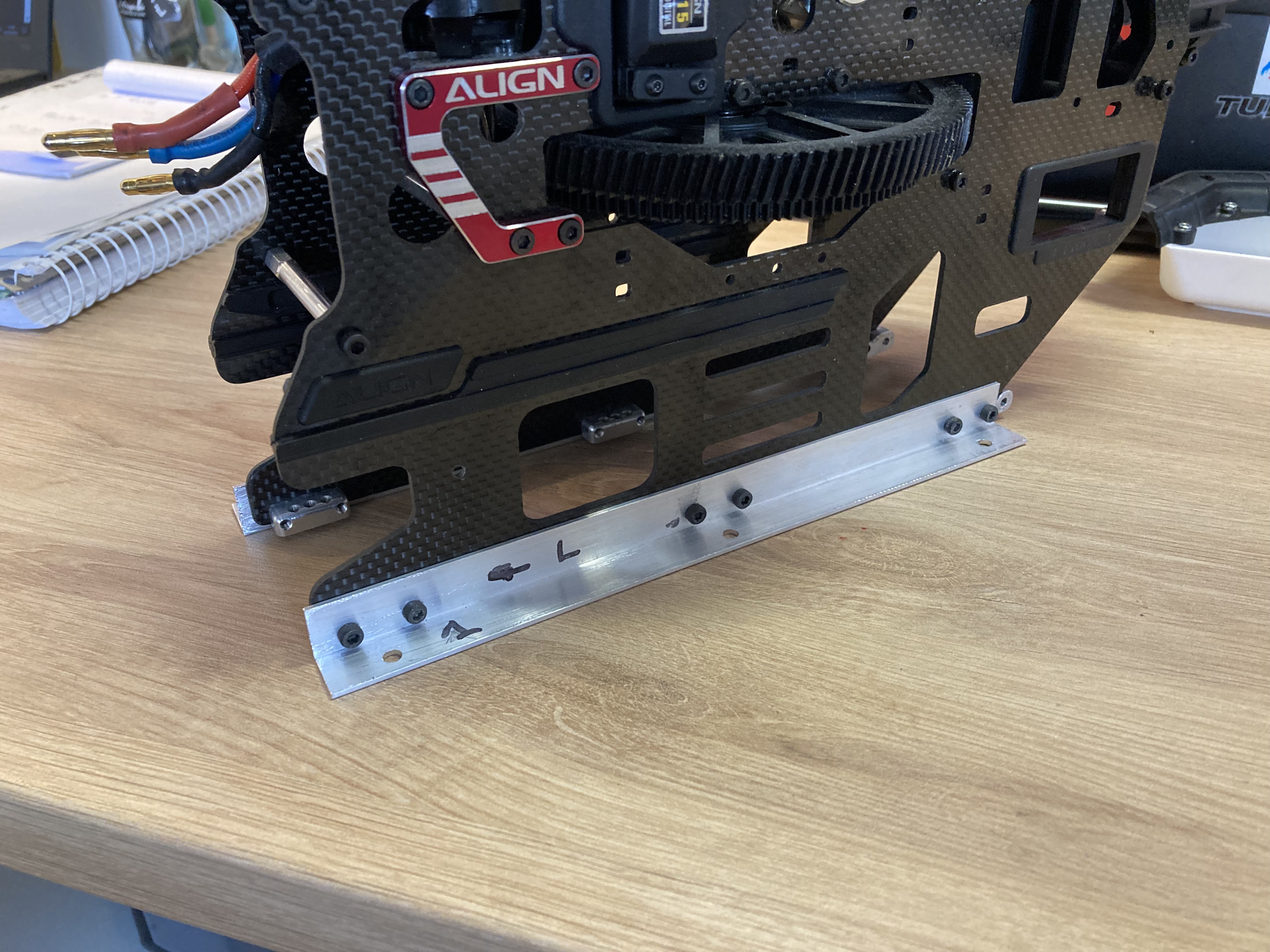

phil500 16 Posted April 6, 2022 Author Report Share Posted April 6, 2022 Le projet reprend et avance doucement après un arrêt pour autre chantier…. ✈️. le plus délicat est la commande d’anti-couple qu’il faut adapter…. Après 2 montages, servo sur tube de queue ou à sa place sur le flanc du fuselage….. celui retenu est le second 👍. A suivre… 🔧⚙️ helico33, cartman, festina and 1 other 4 Quote Link to post Share on other sites
michel decis 79 Posted April 6, 2022 Report Share Posted April 6, 2022 Salut Phil, Superbe boulot, beaucoup de détails bien en place,montage très propre. Je crois avoir compris que le servo d'AC serait fixé sur le fuselage,Est ce vrai, car j'aurais peur des vibrations... A suivre. Michel Quote Link to post Share on other sites
