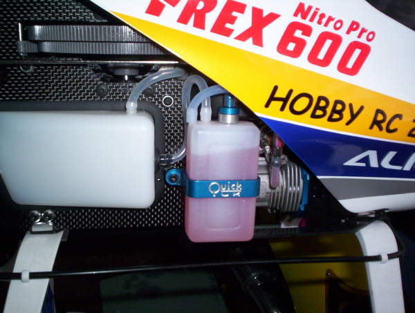

Encore une petite question, comment avez vous fait pour faire tenir la nourrice ?
car j'ai une nourrice mais je ne trouve pas la tige en metal pour pouvoir la fixer, et pour l'inter il n'y a pas d'emplacement ?
PS: desolé si ses questions on deja ete pauser, mais je n'ai pas trouvé de reponse meme avec la recherche.
Pour la nourrice voici le montage du mien. Fixation sur le cote avec un diabolo pour l'ecarter du flanc
http://laurentlg.free.fr/pages/helicos/trex/p1.jpg
http://laurentlg.free.fr/pages/helicos/trex/P4.jpg
Ou un filtre feutre ca marche aussi bien.
Mais la fameuse nourrice ajoute un peu de secu pour moi qui vole jusqu'a la derniere goutte.
L'inter, il est sur le 2 en 1 ou sinon il faut le coller au double face sur le flanc par ex.
