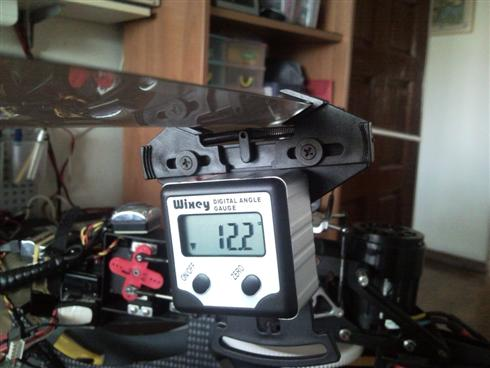

désolé de faire une petite gribouille car je ne suis pas en flybarless pour le moment, c'était juste pour le fun et en remercier l'auteur surtout.
Effectivement cet outil est bien pratique quand on peut le poser car il est aimanté et assez lourd le bestiaux et les pales ne sont pas trop métalliques.
Grâce à cette photo, je saurais où le placer car en fait je chercher à le positionner sur les bords le plus à l'extérieur possible des pales pour essayer un réglage fin mais il avait tendance à se déplacer facilement, sans penser pouvoir le faire au niveau du pied de pale.
Donc merci pour l'info, vraiment très intéressant FH, on en apprend tous les jours.

Salut a tous perso j'ai achete ce petit botier magique ,et tout ceux qui passe qu vbar doivent s'en procurer un !
d'une part votre helico est regler au pti oignons et ca vous reduit le temps pour mettre au point votre machine .
Bref pour a peine 35 euro voila un outil a mettre au fond de sa caisse !!!

Sur mon Outrage en Flybarless, je me suis mis sur une plaque de verre avec comme repère une des arêtes de cette plaque. résultat impeccable........mais long et pénible
Sur mon Three Dee, Jan Henseleit a tout prévu, il pour le réglage on peut monter une "barre de bell factice" dans la tête de rotor en 2s
Mais ce petit incidencemètre est pour moi un bon investissement puisque je ne souhaite plus voler avec des barre de bell désormais 8)
Le mien c´est celui ci et il a deux chifrees après le point. Ça ne veut pas dire qu´il soit plus precis que les autres puisque ça termine toujours par zero.. :|
http://cgi.ebay.com/Mini-Digital-Protractor-InClinometer-Angle-Finder-Gauge_W0QQitemZ330309810807QQcmdZViewItemQQptZLH_DefaultDomain_3?hash=item330309810807&_trksid=p3286.m63.l1177
Il est nécesaire aussi pour les helicos avec flybar, pour mettre les palonniers à 90º pile et pas le faire à oeil.
Et avant de mesurer l´angle des pales assuerez vous que le plateau soit toujours à 0º, servos centrés et helico parfaitement à niveau sinon ça peut vous embeter trop. Pendant que vous mesurez l´incidence des pales verifiez tout le temps le plateau pour qu´il soit tout le temps à 0niveau 0%
Moi je trouve des fois une diference de 0.2 à 0.5º entre chaque pale mesurée dans les 4 cotés et mecaniquement on y peut rien faire, et pour mettre encore plus du sub-trim je veux pas sinon le palonnier lui aussi va boujer.
Excellent ce boitier, mais gare à l'erreur d'horizontal
pour que ça marche "parfaitement" dans tous les cas faut mesurer avec les pales
dans le sens longitudinal de l'hélico.
Sur un SJM ou l'axe penche fortement vers l'avant, faut quand même faire attention à sa référence sol
si on mesure avec les pales sur le coté ...
En théorie faut mesurer un angle par rapport à la perpendiculaire du rotor et pas le sol ...
c'est pour ça qu'un niveau à bulle sur un incidencemètre ne sert à rien sauf si on mesure
avec les pales dans le sens longitudinal.
Comme un plateau cyclique réglé au niveau à bulle, on voit bien que sur un SJM c'est une grosse erreur à ne pas faire.
M'enfin la plupart des hélico, ont un train "normal", mais gare aux trains plongeant type SJM ...
En vérité pour bien faire faudrait "pendouiller" son hélico, pour que la gravité place l'hélico
dans sa position de vol, et là on aurait une mesure "effective".
Mais bon, ça n'est pas pratique, je le concède :D
