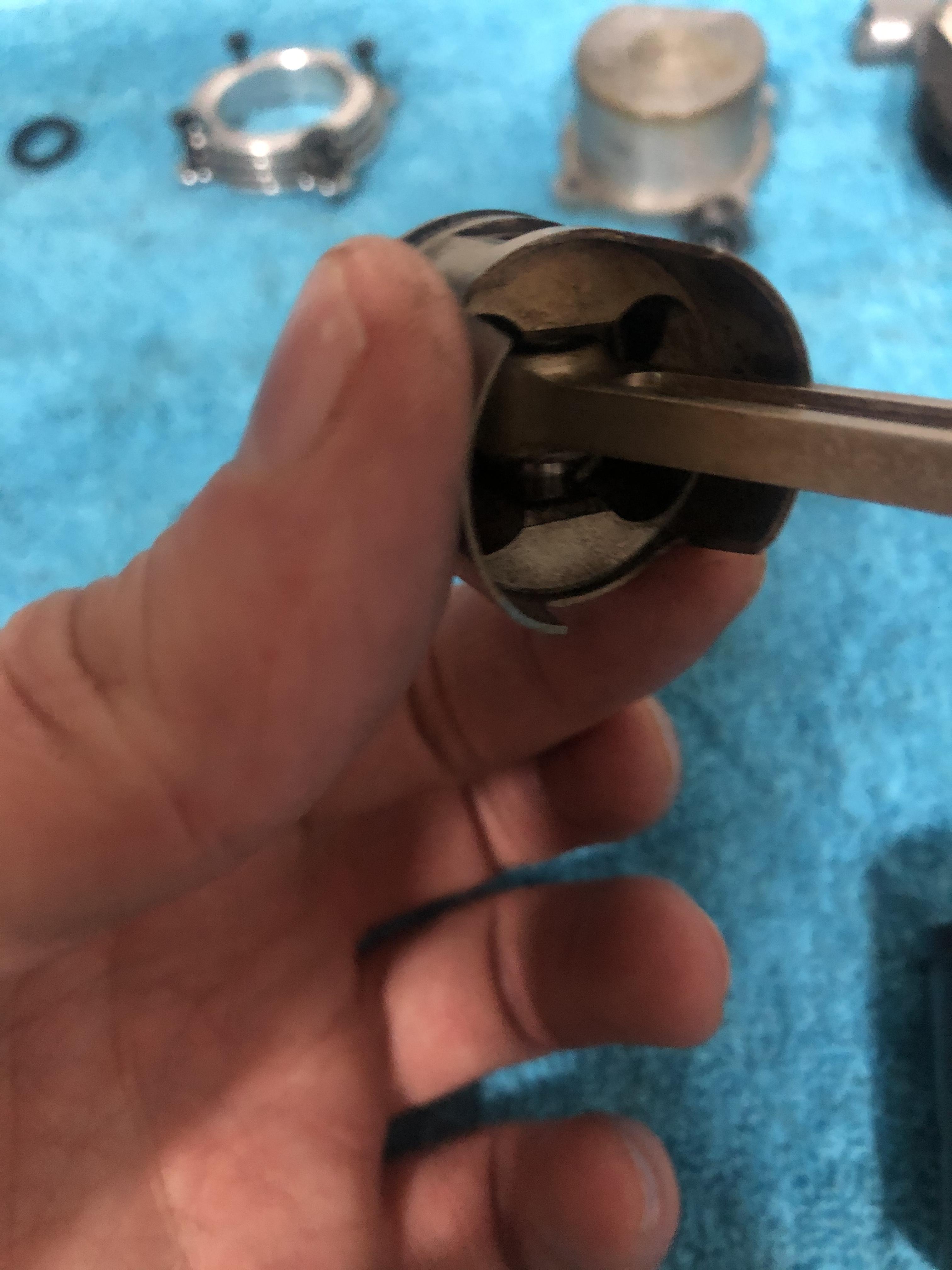

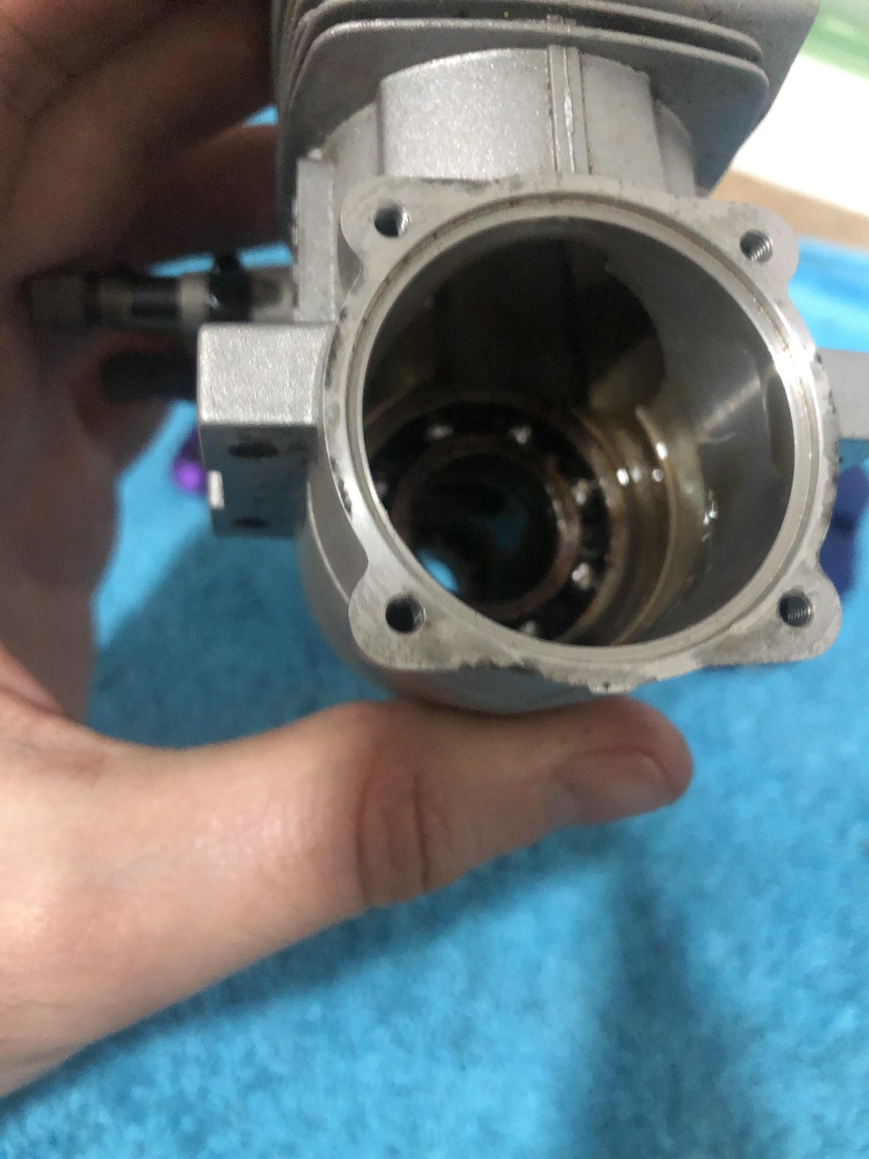

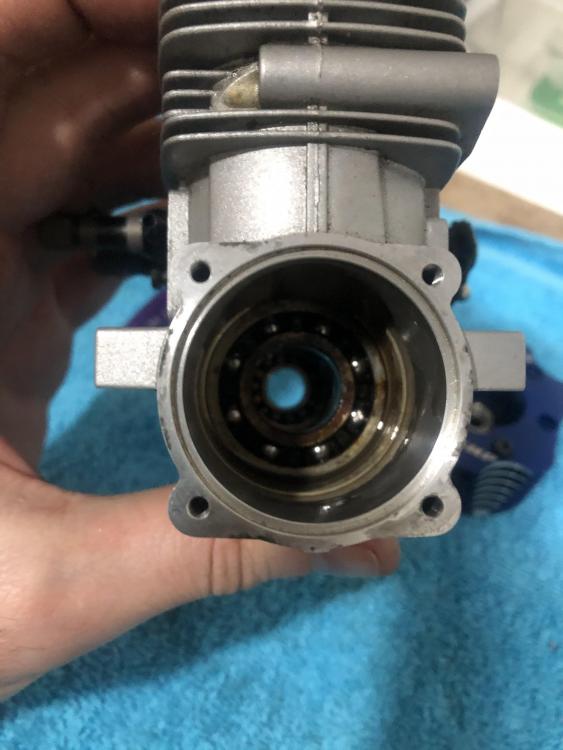

Hello, j ai changé de bougie et toujours pas de compression. Du coup j ai démonté  le moteur. Voici les photos. Vous en pensez quoi ? En plus je n arrive même pas à sortir la chemise. J ai l impression qu elle est  complètement coincé. Meme en forçant avec un énorme collier par l échappement
Quand ça coince je chauffe légèrement et uniformément la culasse pour libérer la chemise : pistolet air chaud, chalumeau, ... Tu n'es pas loin de l'avoir sorti, persévère :) Faudra vérifier l'état du piston et de son segment

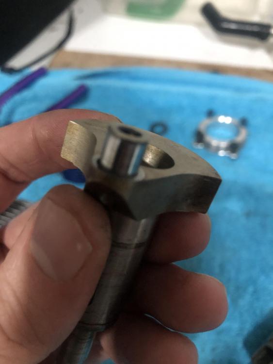

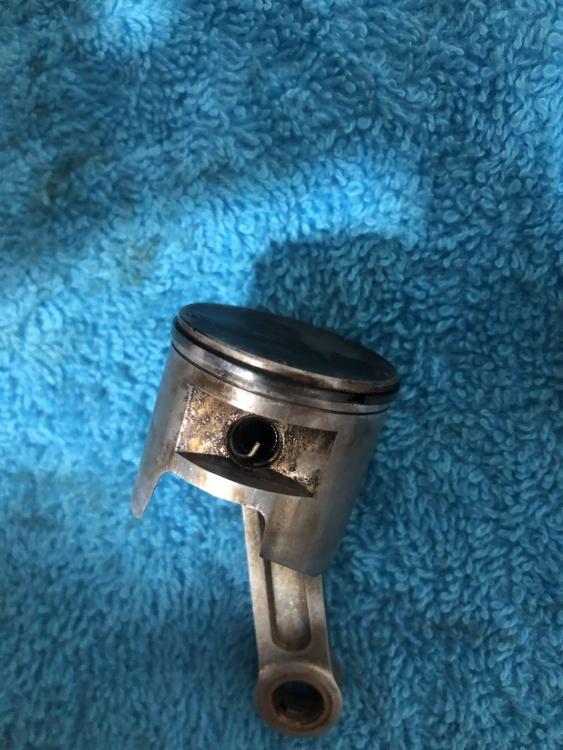

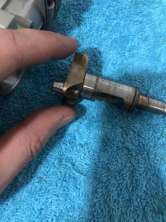

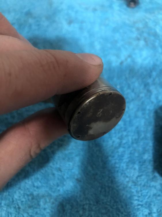

Ça y est j ai réussi à sortir la chemise. J ai chauffé avec un fer à repasser en forçant un peu ça a fini pas sortir. Du coup j ai tout démonté. Comme c est le premier que je démonte je ne sais pas trop quoi constater. Pourriez vous m’aider ? Les photos ci dessous. Merci ! Sachant que j ai une grosse perte de compression et que le moteur ne démarre plus. Tout ça après avoir démonté la bougie, alors qu’avant tout fonctionnait  très bien.
Vu l'état du segment, je pense qu'il a pu être coincé dans sa gorge. Il faut nettoyer (brosse à dents et bac à ultrasons) tout ça et voir comment cela se comporte après remontage.

Ok donc je nettoie au bac à ultra son toutes les pièces du moteur et je remonte ? Au fait le segment a un peu de jeu au niveau du piston. C est normal?  il est plus large que la gorge. Aussi, le bac à ultra son c est le meilleur moyen pour nettoyer ?
Sinon tout vous paraît  bien sûr les photos ? Il manquait vraiment de compression
A ce stade de demontage , il faut remonter des pieces neuves , car si remontes tel quel ca va etre pire une fois nettoyé .
La chemise n'a pas l'air en bon etat , elle devrait etre changé .
Le segment doit etre changé .
Les deux roulements egalement .
Tu vas repartir avec un moteur neuf en rodage .
PS: si tu avais injecté du carburant  ou de l'huile par l'orifice de la bougie tu aurais retrouvé de la compression .

Non ca n'aurait pas reglé le probleme , mais la compression serait revenu , peut etre pas a 100/100 , mais ca aurait augmenté l'etancheité au niveau du segment . Ton moteur d'apres les photos est sec , mauvais stockage ? il faudrait en  savoir plus , nombre d'heures de fonctionnement , carburant , reglage des pointeaux , etc... .
Un test a faire , retire le segment du piston et insere le dans le cylindre , en le poussant de quelques milimetres avec le piston pour etre sur de sa position , et regarde le jeu a la coupe qui doit etre de 1 a 2/10 de mm , et egalement si il plaque bien autour du cylindre , si non ca indiquerait une ovalisation du cylindre .
Dans tout les cas il faut refaire ce moteur a neuf , remplacement des roulements  (obligatoire) , la chemise , le segment , et joint de culasse . Au remontage n'oublie pas d' huiler les pieces en frottement .

Perso si je devais remettre en etat ce moteur , je changerai d'office les roulements , je mettrai un kit appairé (cylindre-piston-segment) , pour repartir sur un moteur refait a neuf .

Salut BBh1992.Si tu n'as pas visionné les tutos de "Rémy EPRON" et appliquer ses méthodes et à priori c'est le cas  car l'utilisation du fer à repasser pour sortir "difficilement" la culasse  n'as pas chauffé uniformement l'ensemble, c'est plus la peine que j'essaie de t'aider. Si ça force que ce soit au démontage/remontage c'est que ta méthode n'est pas du tout adaptée mais vraiment pas du tout. Concernant les roulements toi seul et pas un autre peut dire si il faut les changer. Tu les as en main et sous les yeux et aprés les avoir nettoyés sans les démonter avec de l'essence "F" et re huiler (Huile trés fine en bombe) tu les testes pour voir si rien ne gratte... un moteur sale avec des résidus de carburant brulé ne veux pas dire qu'il faut OBLIGATOIREMENT tout changer (pas évident mais faudrai faire le tri dans les conseils que l'on te donne). Essaye d'enlever le maxi de résidu avec du papier abrasif et de l'huile (du 2000 sans trop appuyé) ,de nettoyer la gorge du segment avec un cure dents en BOIS, le segment est fragile comme du verre ( alliage de bronze il me semble) et on a vite de le casser. Ensuite en suivant les conseils du TUTO de Rémi EPRON (Et oui je me repete) tu remontes le tout, rien ne dois forcer, tu le faire tourner à la main( sans bougie) et ensuite avec une perceuse basse vitesse sans oublier de lui injecter du carburant qui va virer l'excés d'huile qui t'a servi au montage. Ensuite Monté sur ton T rex avec reglage d'usine pour les 2 pointeaux et la vis de richesse ( et sans les pales bien sur, y compris l'anti/couple) tu tentes un démarrage. Pour Info cela fait déja 3 ans que l'on a du mal a trouver des pieces de moteur que ce soit OS ou ALIGN, c'est l'époque de l'electrique... Snake
