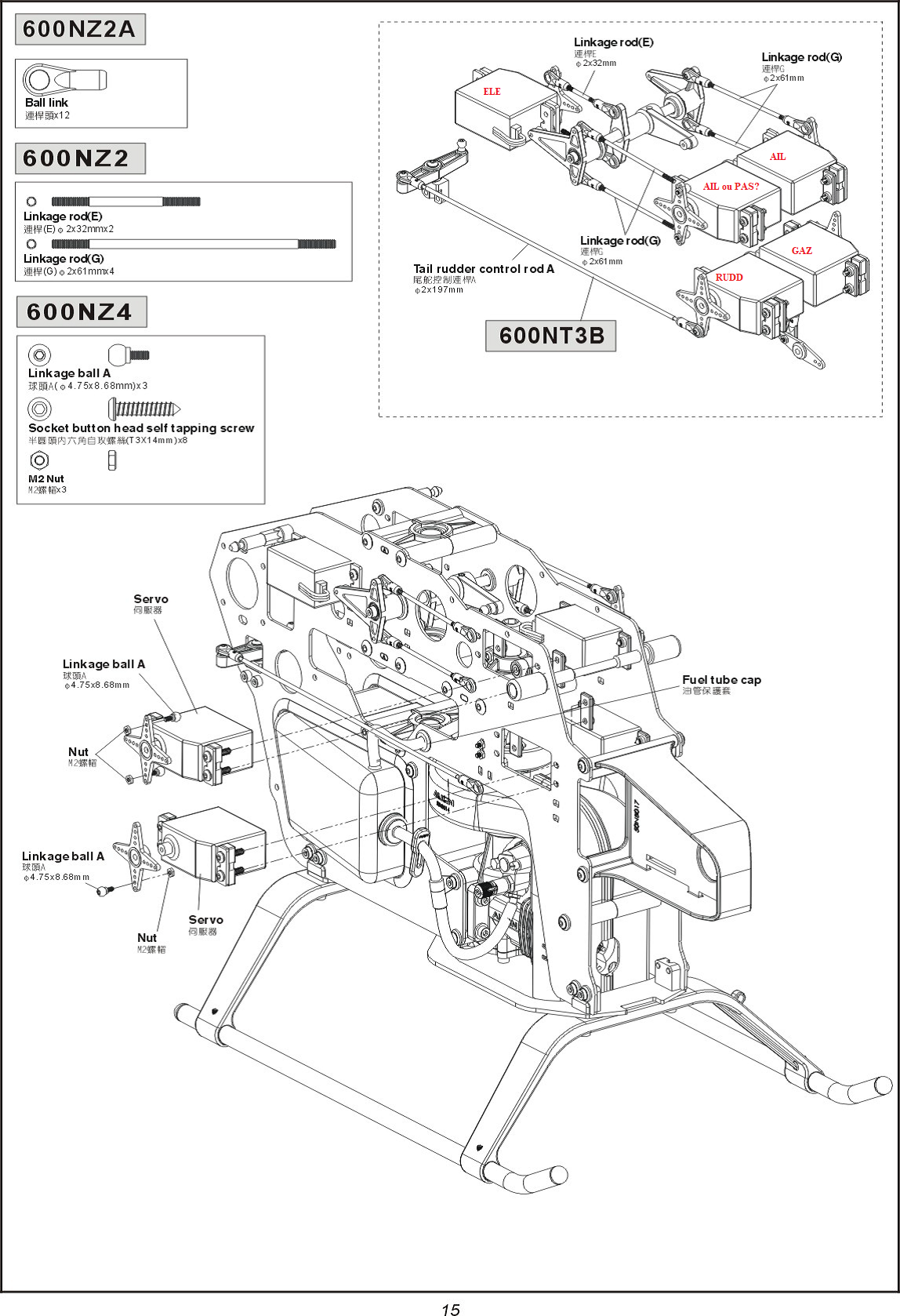

Sur mon document en pièce jointe j'ai inscrit en rouge les emplacements des servos du TREX 600N que je pense correct, mais j'ai un doute sur l'affectation du servo ou j'ai inscrit "AIL ou PAS", serait il possible de me valider l'affectation exact de ce servo, AIL ou PAS.
J'ai une absence (c'est pas bon signe pour moi!) et je m'interroge sur la connexion des 5 servos  (RX AR8000 que je dispose avec la radio) : AUX1 - AUX2 - AUX3 - GEAR - RUDD - ELEV - AIL - THRO - BND/DATA.
J'ai bien compris pour l'affectation RUDD - ELEV - AIL - THRO et le cinquième servo ou se branche t'il?
Merci d'avance et désolé si mon message n'est pas très claire.

Le servo ELEV (ou PRO sur DX8) est bien le central. Là-dessus, pas de doute de branchement.
J'essaierai comme toi de brancher le servo AV Gauche sur la voie AIL, et le dernier, l'AV Droit sur la sortie PAS (la 6ème sur le récepteur).
Il y a 2 servos qui peuvent être mal branchés, en fonction de la disposition du plateau (boule centrale devant ou derrière): le AIL et le PAS, qui seront peut-être à intervertir.
Comment faire pour savoir?
Pas d'autre moyen que de faire un essai. Mais pas complètement au hasard, sinon on y passe des jours. Là encore, une petite méthode permet de vite savoir si le branchement est bon:
  1. On va jouer sur le pas collectif. Les 3 points du plateau doivent monter. Inverser dans la radio les voies qui sont à l'envers. En 1'14", on a donc tous les servos qui montent le plateau quand on met du pas.
  2. Etape 2, on va vérifier que les 2 latéraux bougent toujours ensemble sur un mouvement de cyclique (et à l'opposé de la profondeur, tant qu'à faire). Alors zou, manche à fond d'balle à piquer. Si les 2 latéraux bougent dans le même sens, que le plateau bascule d'avant en arrière, et pas sur le côté, bingo! Le branchement est correct. Dans le cas contraire, il faut inverser leur branchement et reprendre l'étape 1. Nan parce que dans la manip du plateau à l'étape 1, il y a une chance non négligeable qu'il y en ait un que l'on a forcé à marcher dans le même sens alors qu'il devrait pas, mais dans ce cas, ce test-là va démasquer l'embrouille.
  3. Une fois que les branchements des latéraux sont sûrs commence le passionnant boulot de jouer avec les sens de mixage, les sens de servo, etc...
C'est un peu délicat d'expliquer et d'appréhender tout ça rien qu'avec du texte (mais c'est normal, parce qu'entre les combinaisons de branchement, les inversions de servo et les sens de mixage, il y a de quoi se mélanger).
En gros, l'idée, c'est que quelque soit les sens des mixages, si c'est bien cablé, ça doit bouger tout dans le même sens sur des mouvements de pas, et en opposition sur des mouvements de cyclique. Si ça c'est fait, le reste, c'est du gâteau. A contrario, si ça ce n'est pas calé, le reste, c'est sans espoir.
En très très bref, si tu es encore là à lire ce post pour te sortir de la galère, va inverser les latéraux.
