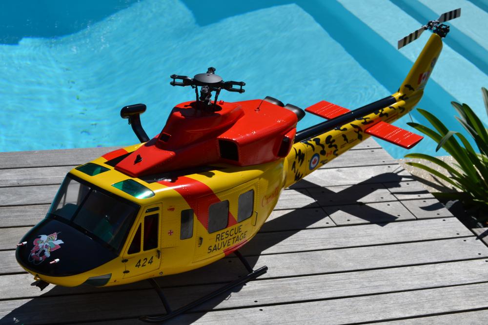

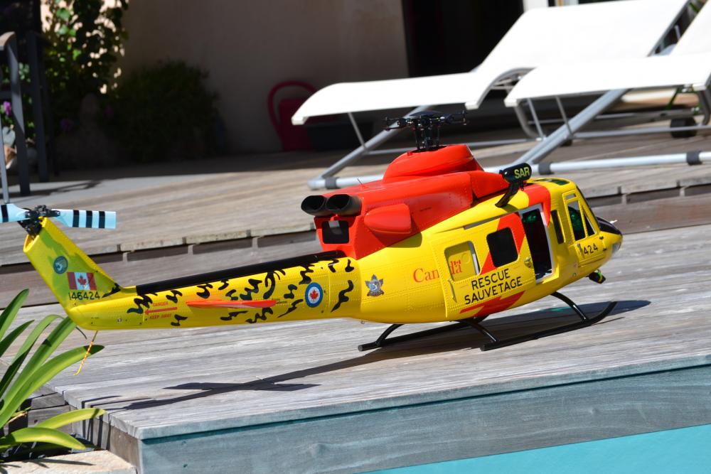

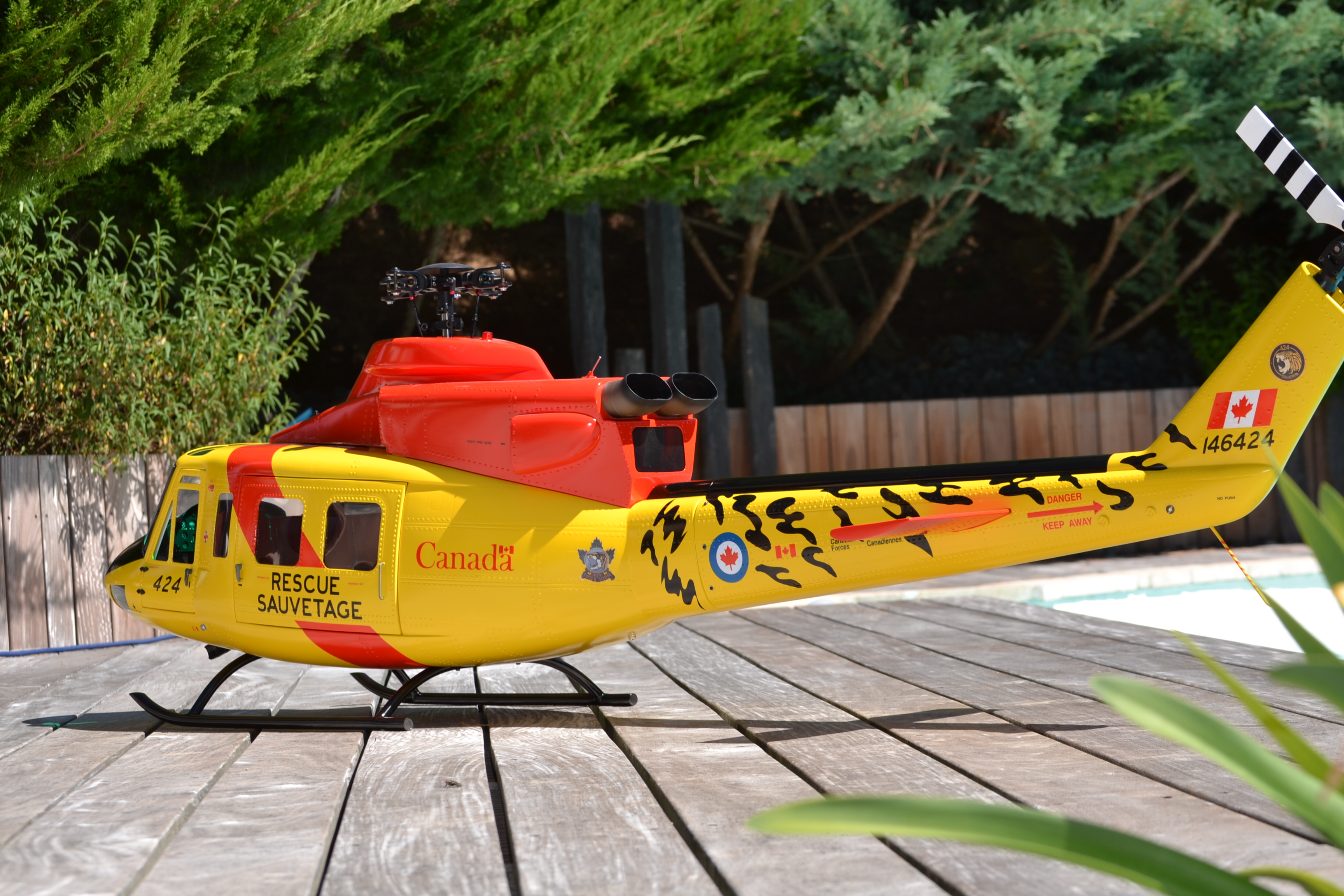

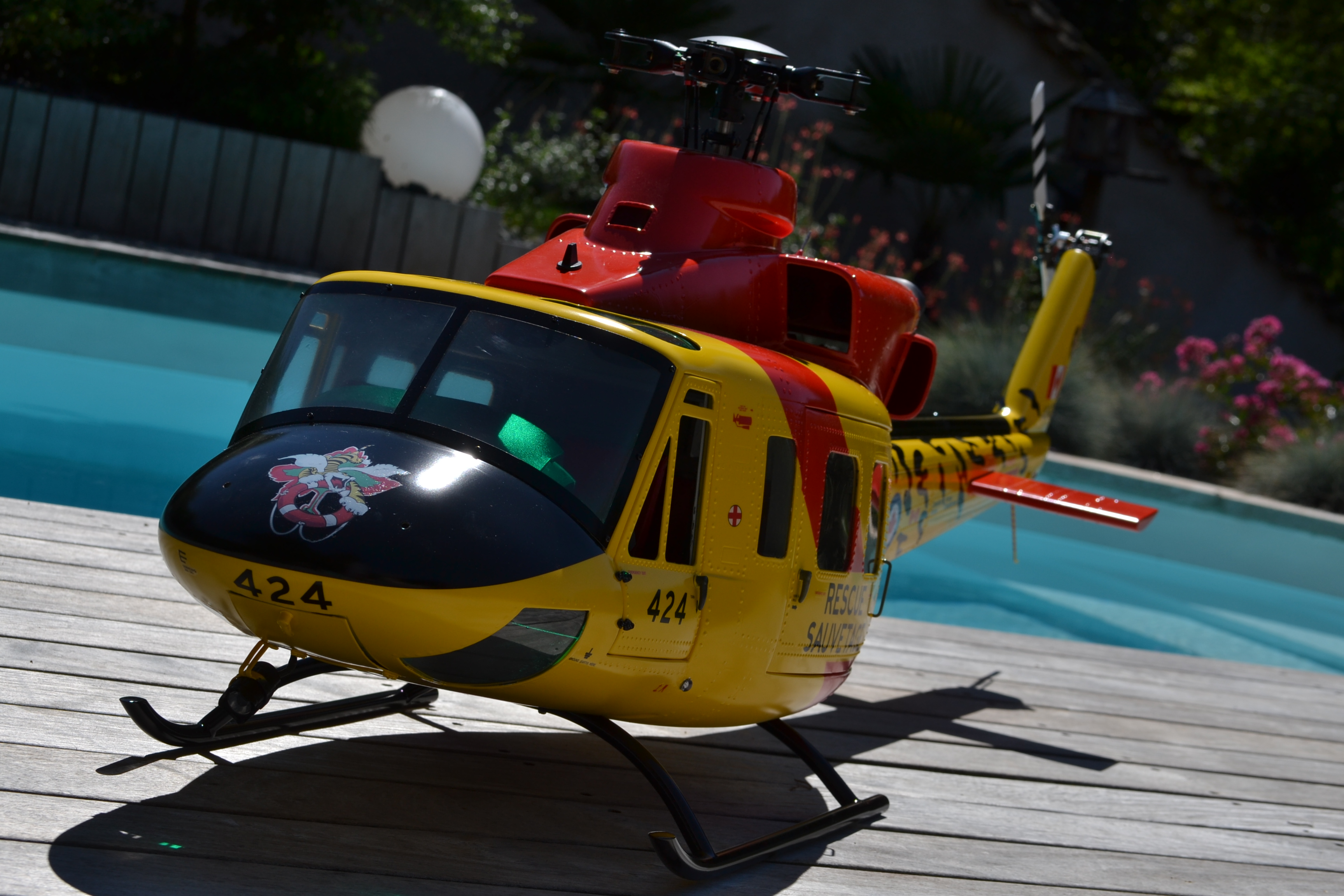

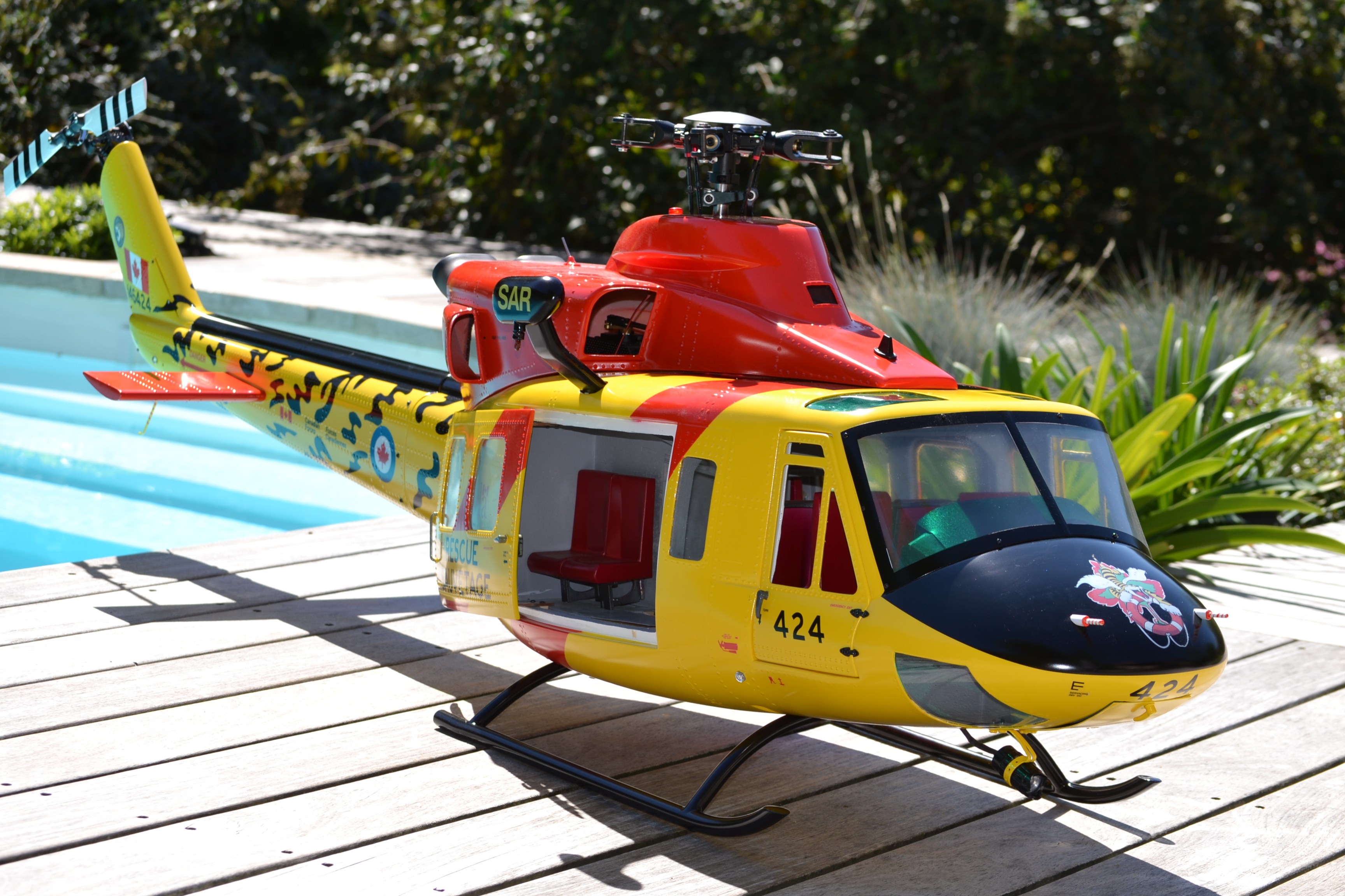

Bonjours à tous , après quelques mois sans vraiment me joindre à vous mais en vous lisant régulièrement  je vous présente mon petit dernier !!
BELL 412 RESCUE des forces Canadienne . 424 escadron tigre
Diamètre rotor 1645 mm
Poids 10 KG
12 S 6200 mah
KTM
SIKORSKY H34   BELL 412  ALOUETTE II  PHT2
il y a 14 minutes, Sebdenice a dit :
beau boulot

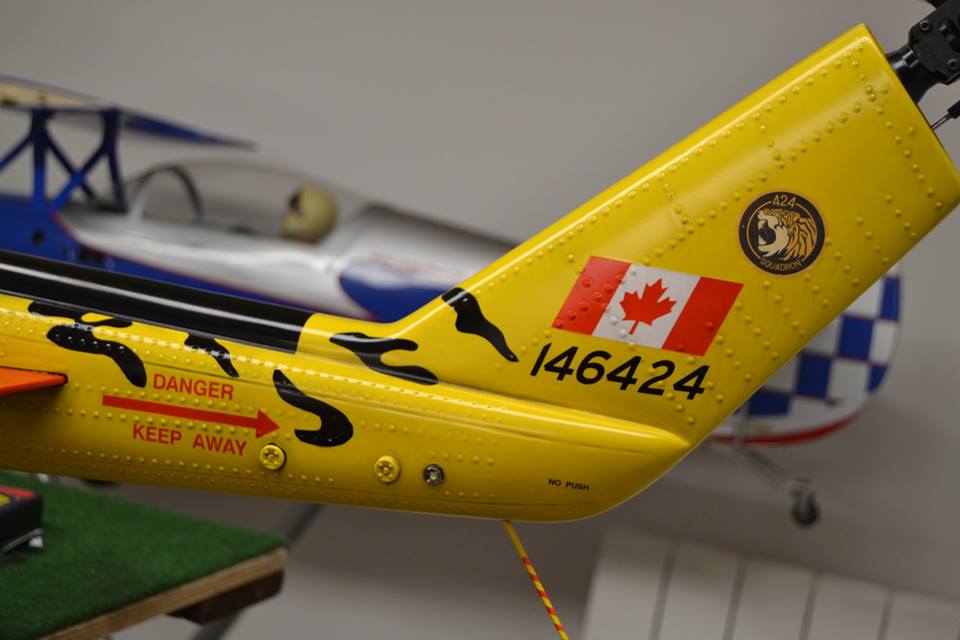

magnifique comment as tu procédés au vieillissement ?
Bonsoir , le vieillissement se fait avec de la peinture à l'huile et de l'huile de lin . Il faut préparer se que l'on appel un jus ! donc la couleur du vieillissement avec un apport d'huile de lin . Puis avec un pinceau on passe tout les rivets les entrées de porte ext ..  La suite est délicate , avec des bouts de chiffon doux on vient essuyer légèrement le surplus jusqu'à obtenir le résultat voulu . On essaie de respecter les flux d'air envoyé par le rotor . Il ne reste plus qu'à entreposer l'hélico dans un endroit hors poussière et le laisser sécher environ une dizaine de jours .
Bon vol KTM

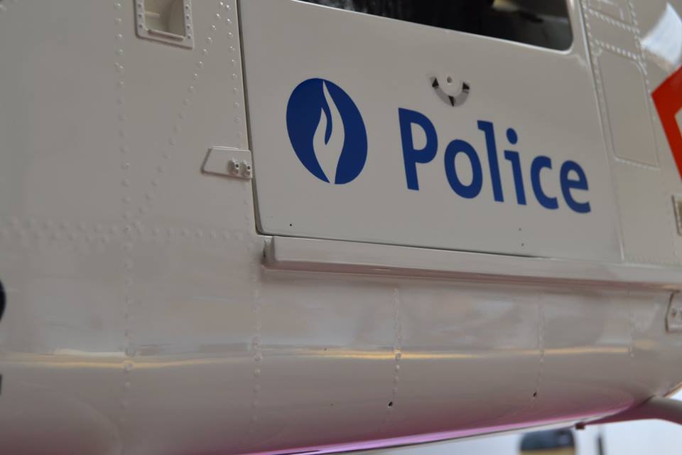

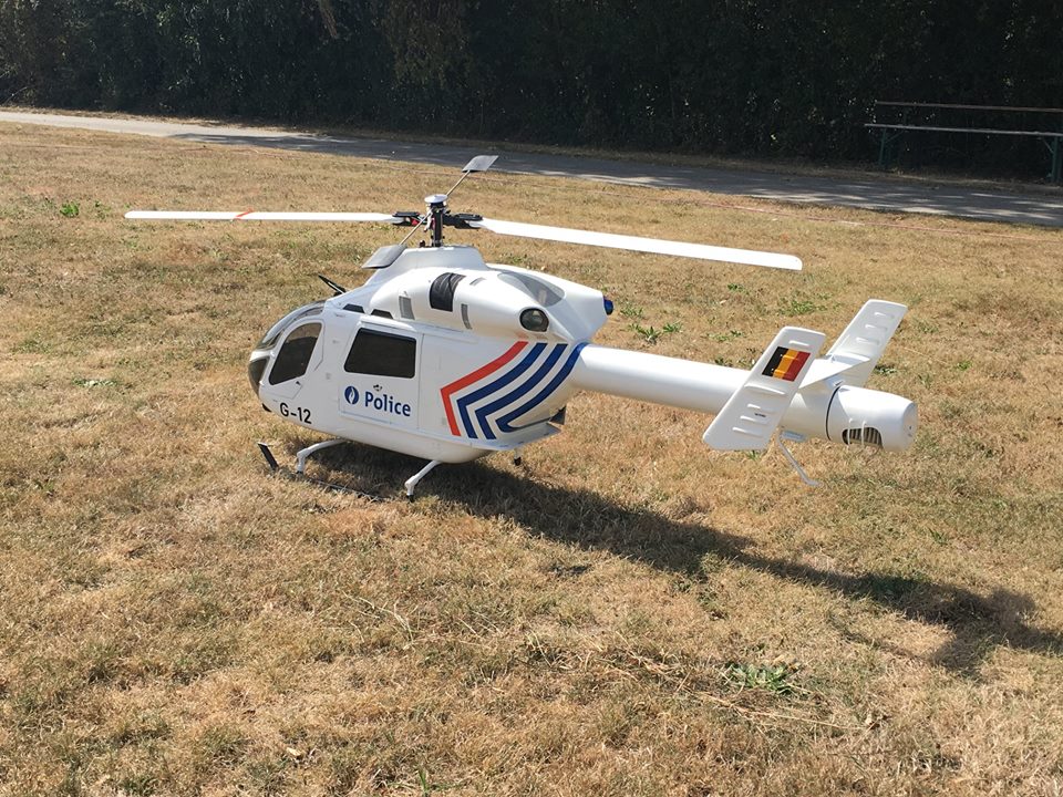

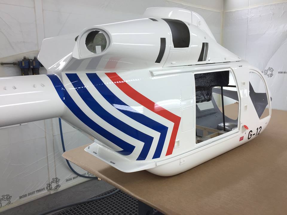

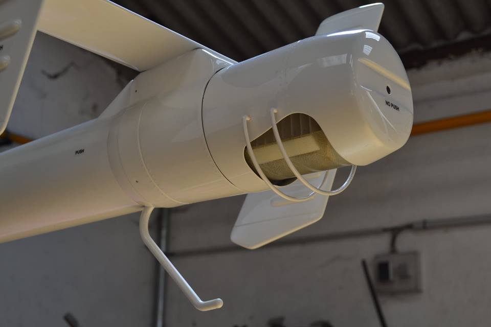

Merci à tous , oui j'avais bien du travail sur des hélicos . En autre j'ai fais un MD900 d'un pilote Suisse qui fait parti de FH et puis aussi le R44 de gégé .
J'étais bien occupé !! en quelques photos !
Bon vol à tous KTM

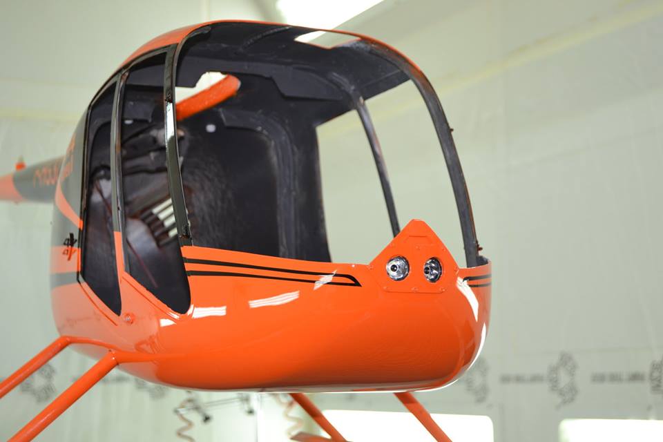

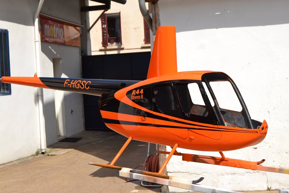

Le deuxième chantier , R44 de gégé
Il y a 17 heures, helico33 a dit :
Comme à l'habitude, superbe déco KTM.
Et la méca, c'est quoi?
A+.
Salut Pat , la méca est la SHM de chez Roban , elle est pratique car elle n'est pas haute se qui permet d'avoir toute la cellule du bas de libre afin de maquettiser poste de pilotage et tout l'arrière .

il y a 48 minutes, helico33 a dit :
Quelles finitions / état de surface, aussi bien le MD900 que le R44.
Tu donne des complexes à tout le monde, en tout cas à moi, avec tes réalisations, KTM !
C'est superbe!
Mais non Pat , c'est mon job et j'ai le matos qui vas bien !!!lol
