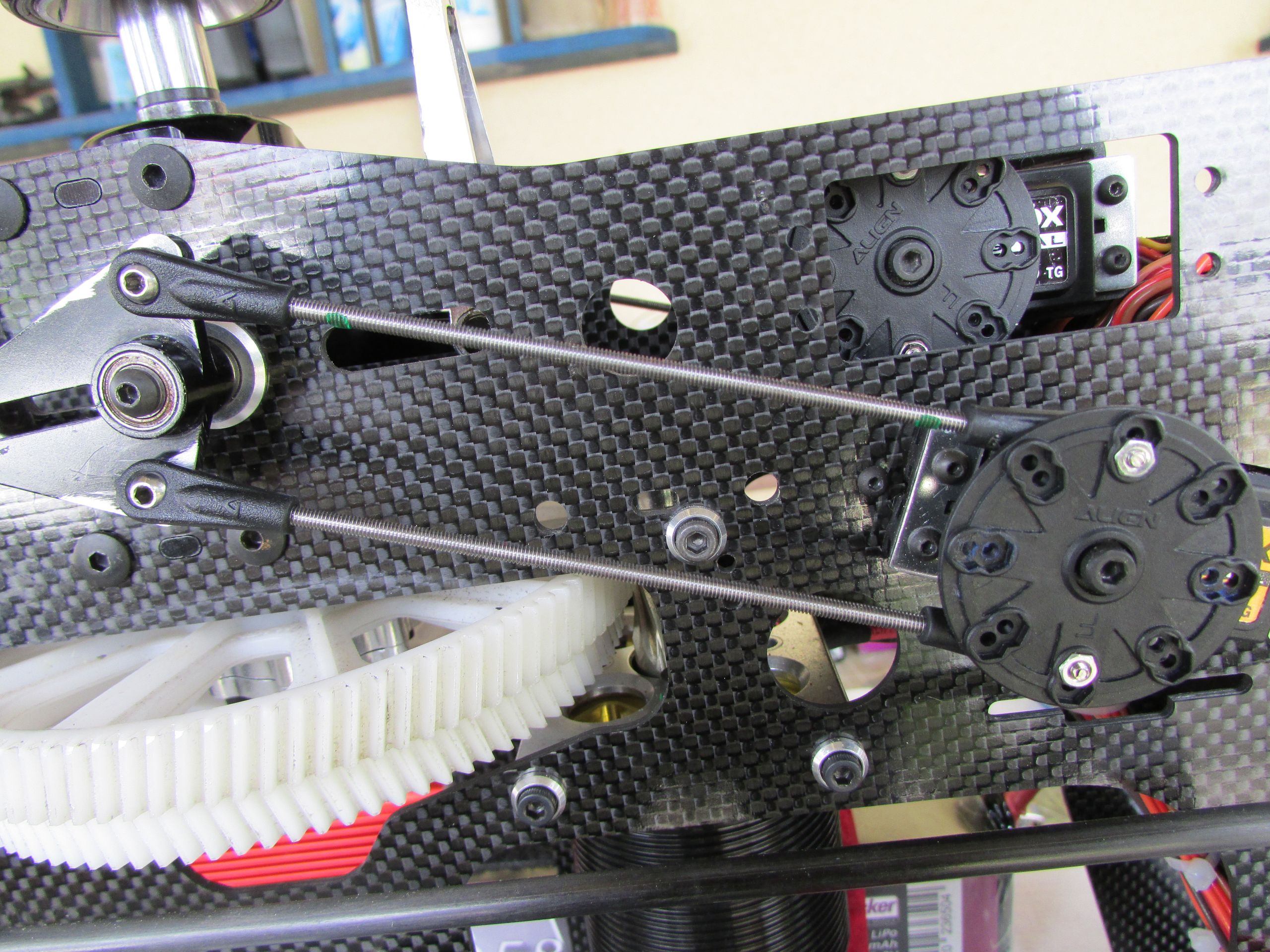

Ce qui est bizarre sur ta photo est que les deux bras de la commande push-pull semblent être resté parallèles.Effet d'optique?
  • 0
C'est pas bizarre du tout , ni un effet d'optique au contraire, cela signifie que l'espace entre les boules du palonnier est le même que celui des boules de la piece en triangle, c'est de la géometrie.Lorsque l'ensemble forme un rectangle parfait, je suis à 0° de pas et en position extreme donc un paralélogramme je suis à -12  et+12, mais dans n'mporte quel cas, les cotés seront toujours paralleles 2 à 2. Mais pour du vol maquette ma courbe de pas sera changée pour avoir du -3 (ou -4) et du + 10 plus conforme à ce type de vol. Bonne soirée. Cdt Snake

J'ai fait la manip sur 450L et j'ai trouvé 14°...ensuite j'ai poussé jusqu'à 20° le max. sachant qu'au L chui au max aussi
ca apporterait quoi si je vais jusqu'au max 20°?
  • 0
Etox, ta question n'est pas très claire.
14°, c'est le résultat de quelle mesure ?
Normalement on ne mesure pas l'incidence des pales au point L.
J'ai constaté que si je limite à 10° au point L, au lieu de régler le max de débattement possible, le pilotage de l'hélico est un peu moins brutal en 3D.
  • 0
