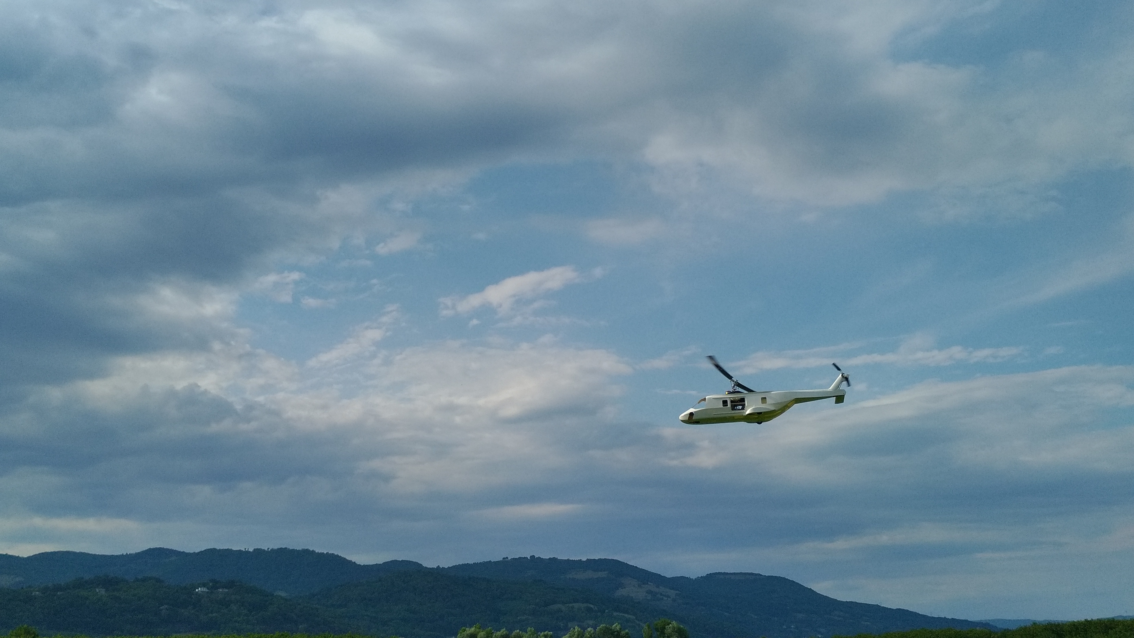

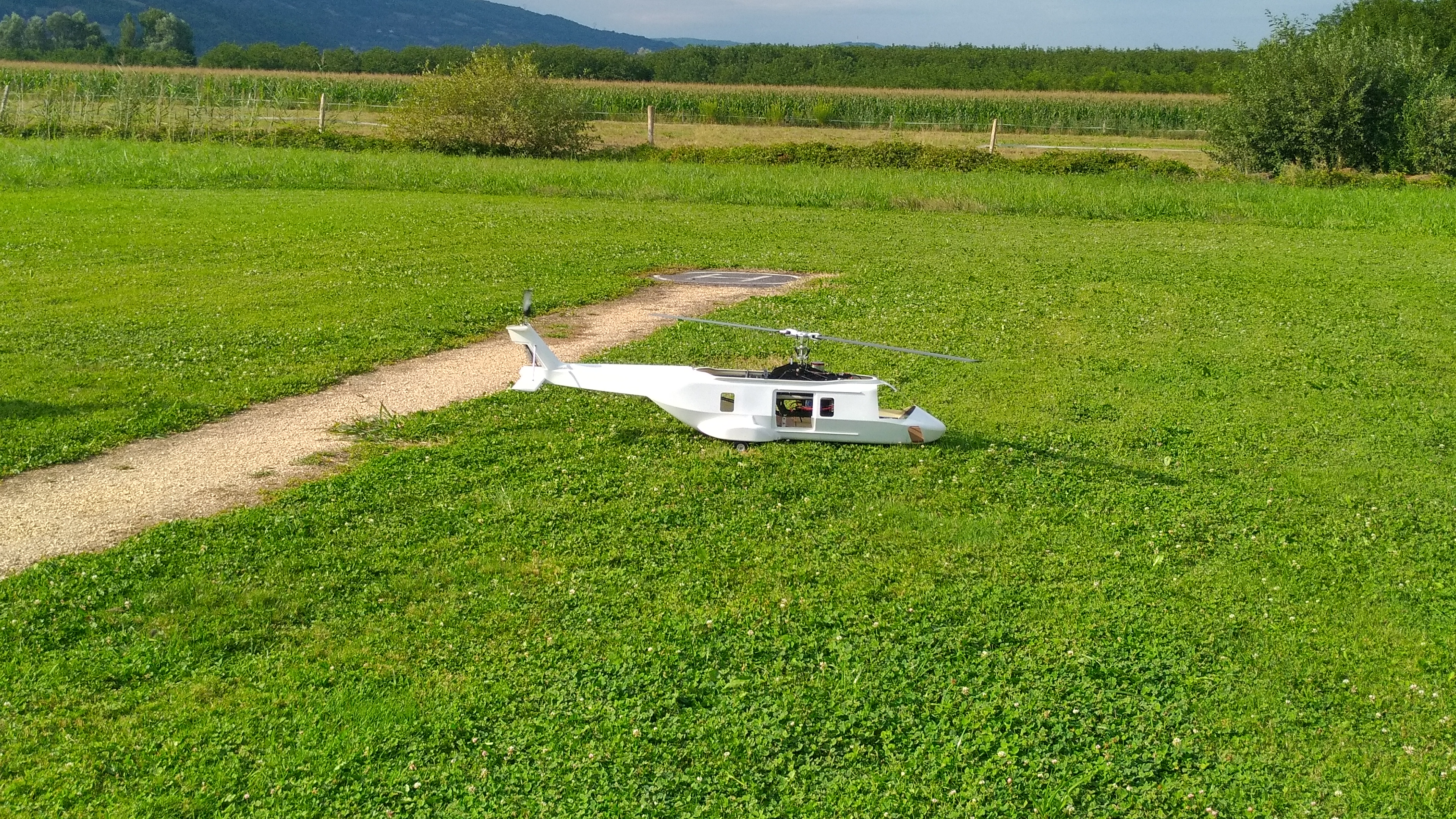

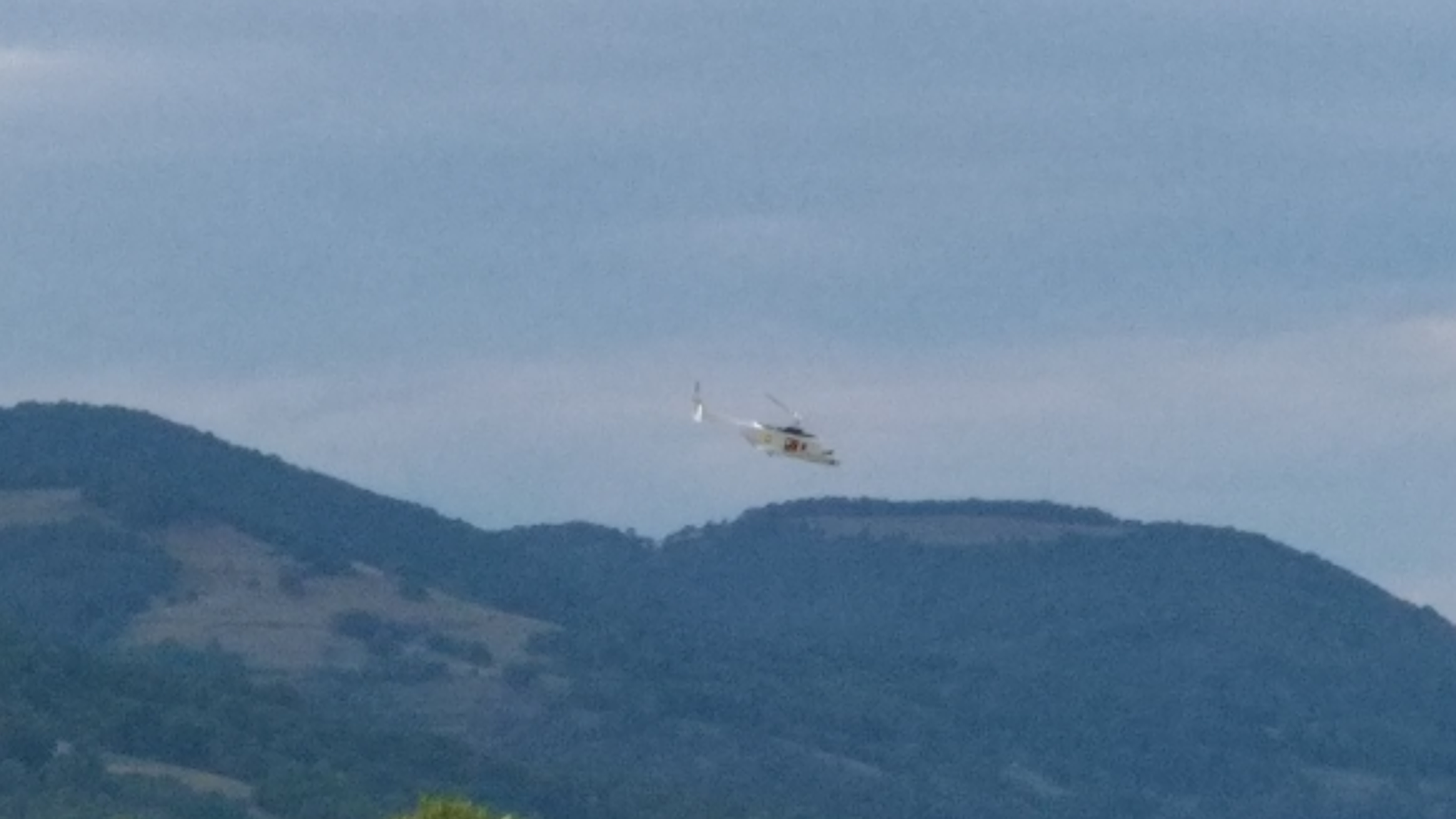

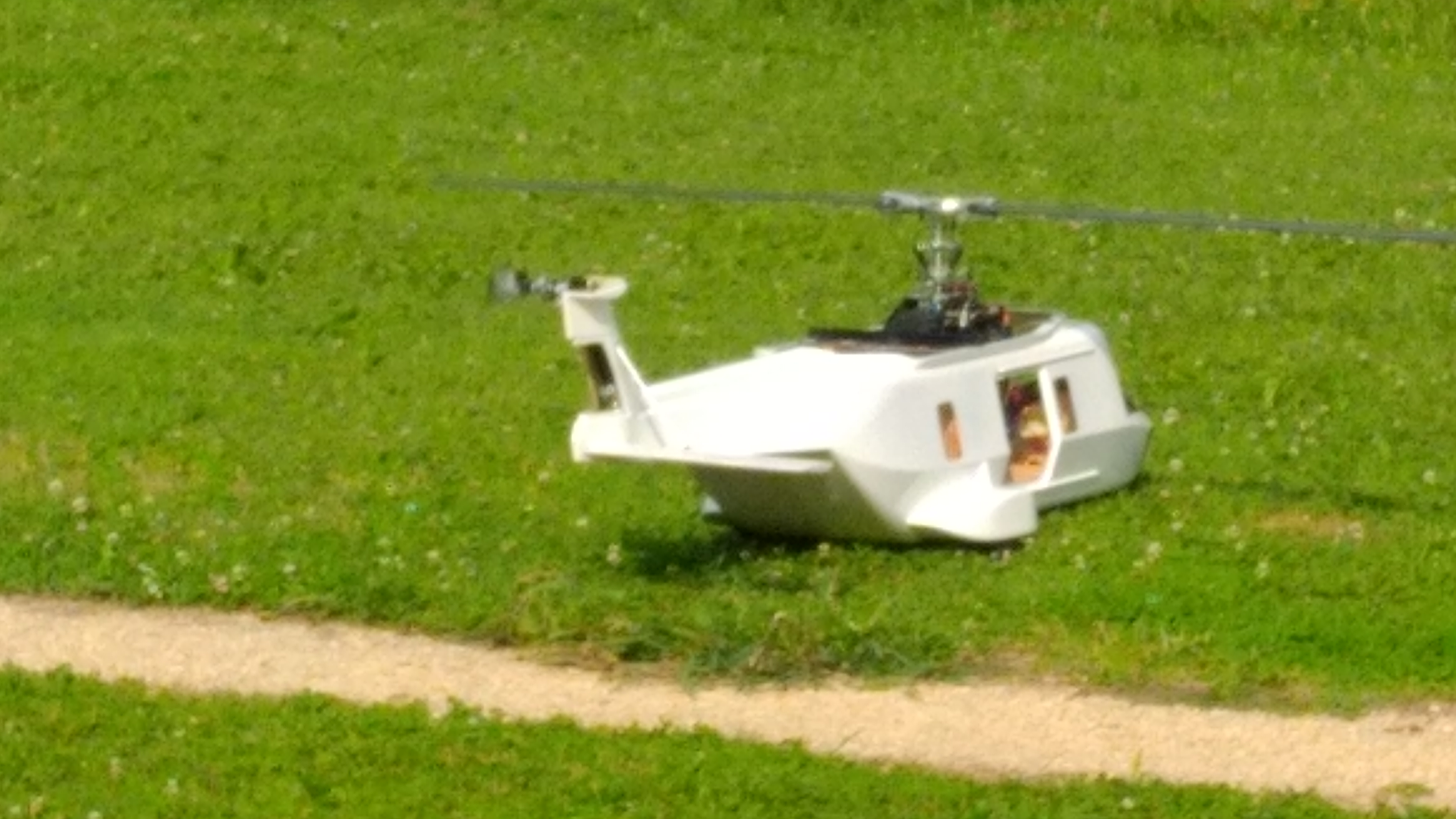

J'ouvre ce sujet pour vous présenter le montage d'un kit NH 90 graupner / HEIM  prévu pour une turbine pht3  mais qui à été équipé dune mécanique de trex 700 electrique V1
J'effectue ce montage pour un ami  et aujourd'hui le maïden et les vols de réglage on été effectué avec succès
une petit tour d’horizon sur le projet
le fuselage na subit une seul transformation , une trappe de visite pour le renvoie d'angle et son pivot de commande,  les couples  n’ont  subit aucune transformation, un support à été rapporté pour accueillir la mécanique de trex 700
coté mécanique:
kit trex 700 full stock  mise a part le pignon moteur qui passe a 11 dents  et transforme le ratio a 1: 10.46 et mise en place d'un moteur 850 mx 490 KV pour son rapport couple / puissance phénoménal  et un contrôleur jeti spin
module naza - h  bloqué en mode manuel
propulsion 12 S  5000 mah   pour 13-15 minute de vol  pour un poids fini de 11kilos
rotor principale  de 1820 mm  et pale ac 105 mm
la partie transmission torque tube a subit une petite extension de 17,5 cm et j'ai confectionné un renvoie d'angle a 45° avec des pièces d’anti couple de 700
pour le sens de rotation du rotor principale il reste à droite pour des raisons mécanique sur le torque tube align   et le rotor principale est bi-pale pour l'instant !!
j'ai par contre passé le rotor anti couple de droite à gauche  tout en conservant la rotation des pales vers l’arrière par le biais de mon système de renvoie  45° home made
après avoir fait les essais de vitesse de rotation max a 1300 tr min au rotor (vibration du fuselage)   j'ai retenu la vitesse rotor de 1150 tr/min  le rapport de traction du rotor, le son des pales et le comportement de la machine ont un très bon fonctionnement à ce régime !
