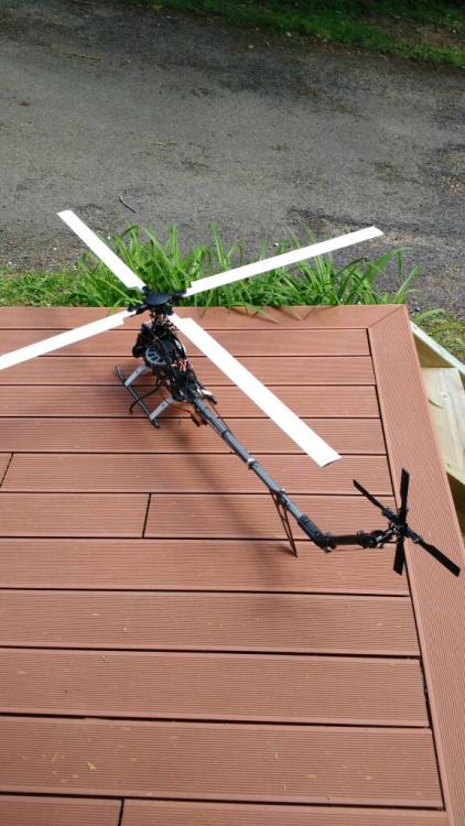

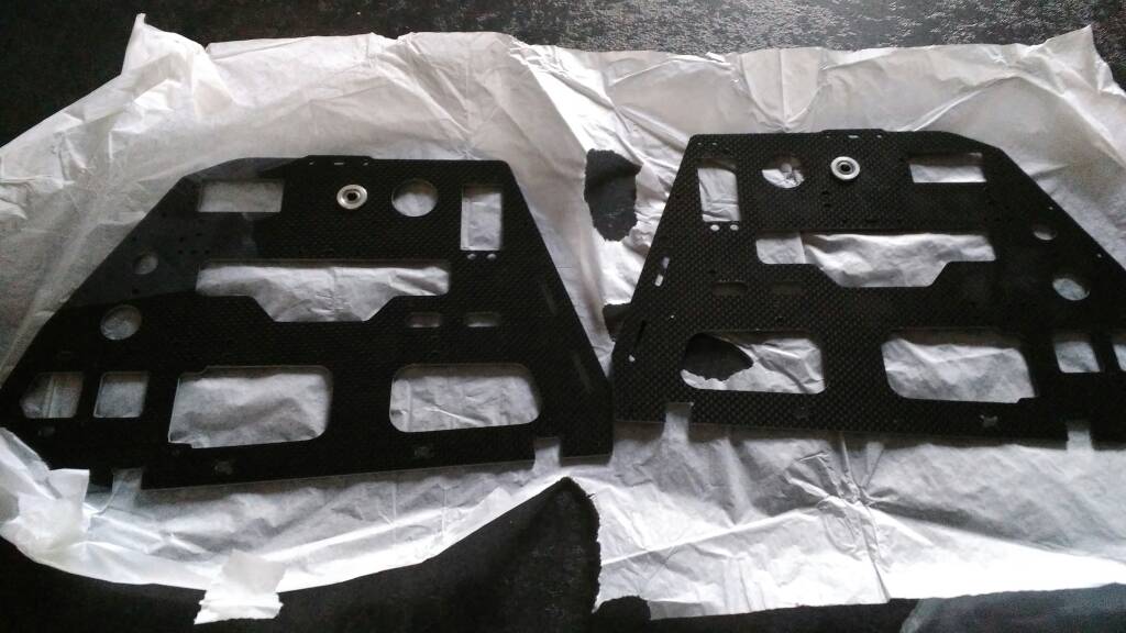

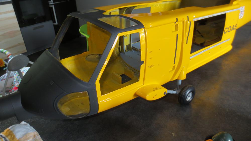

Sorti de la boite :

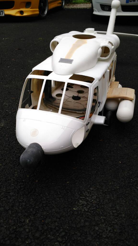

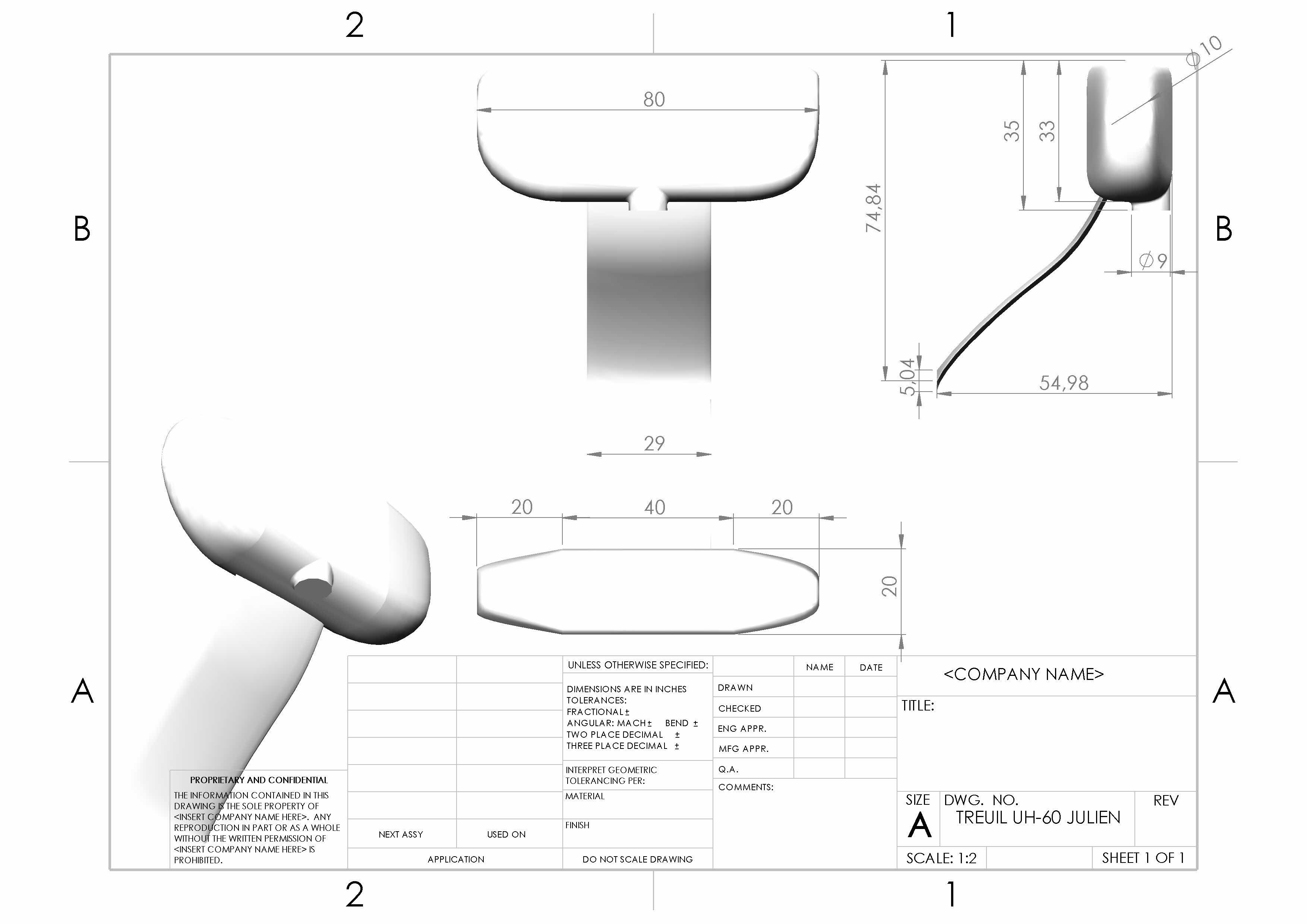

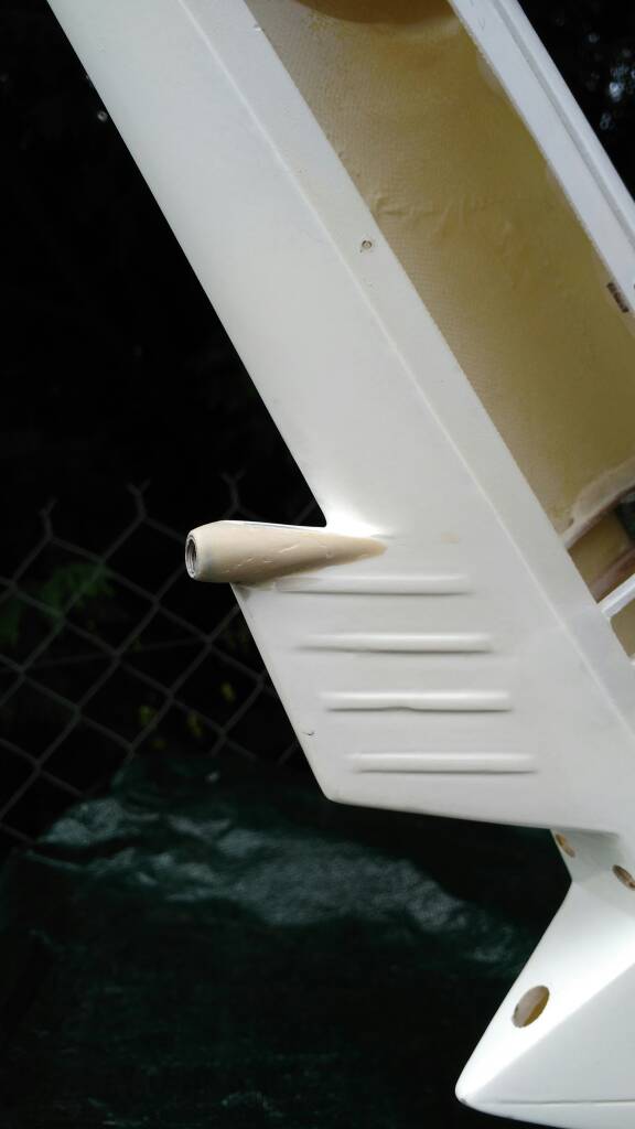

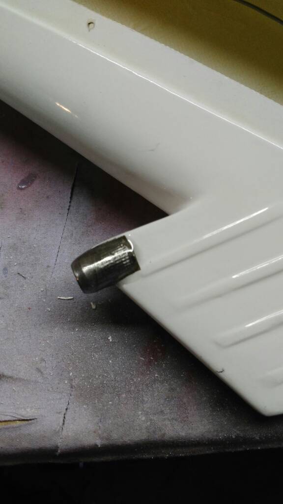

Les modifs faites sur le fuselage, suppression des fenêtres, modifications des portes arrières, créations des supports de réservoirs d'essences, random, réservoirs et antennes en 3D.

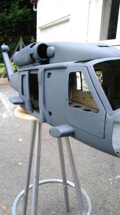

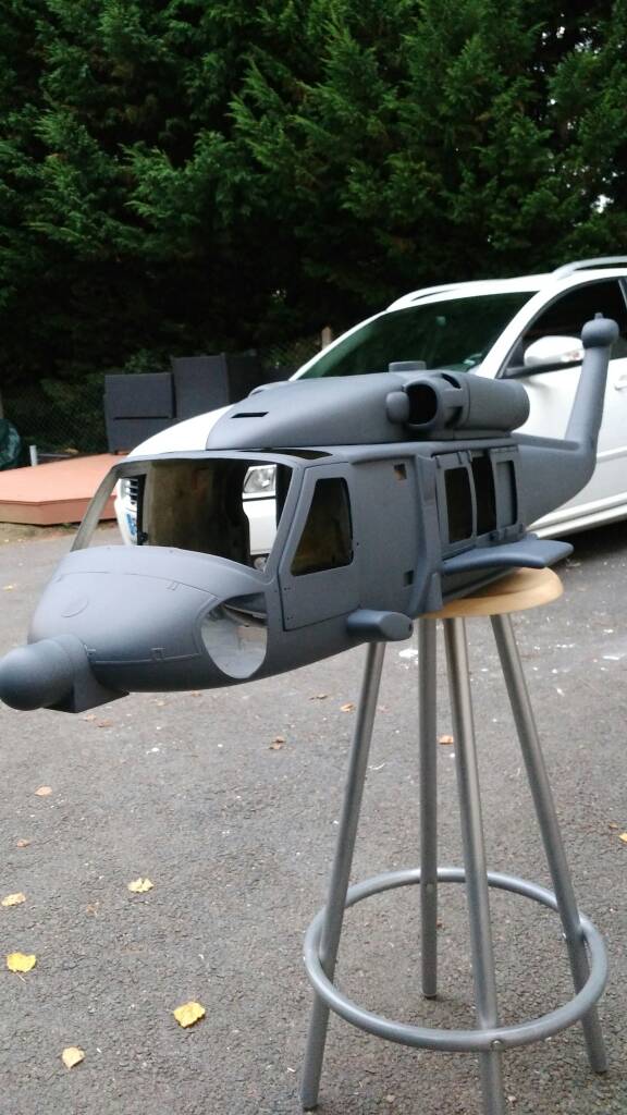

Mise en apprêt :

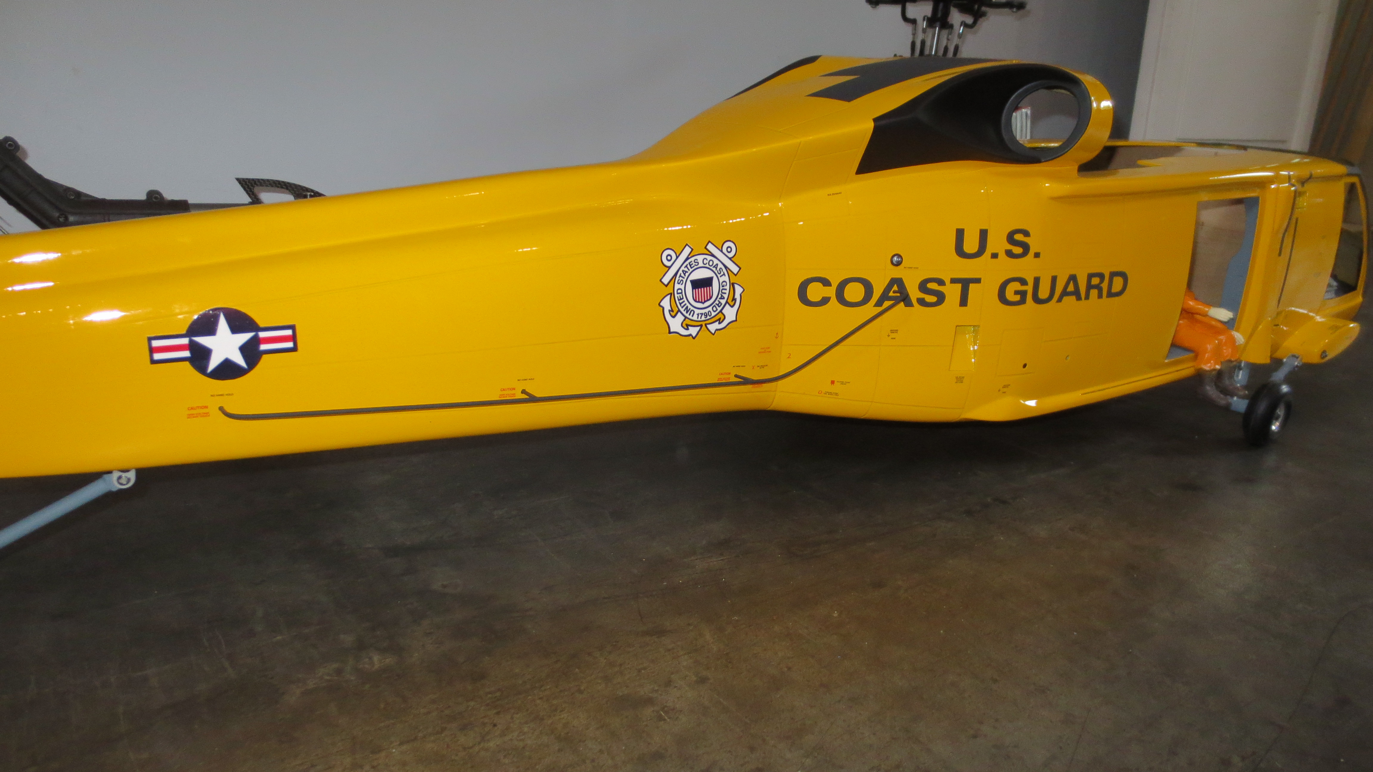

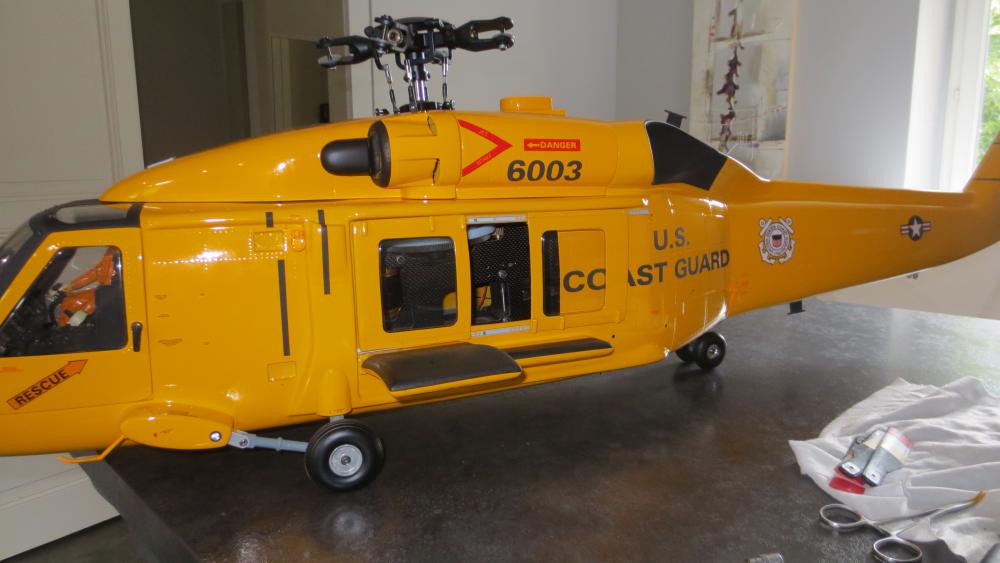

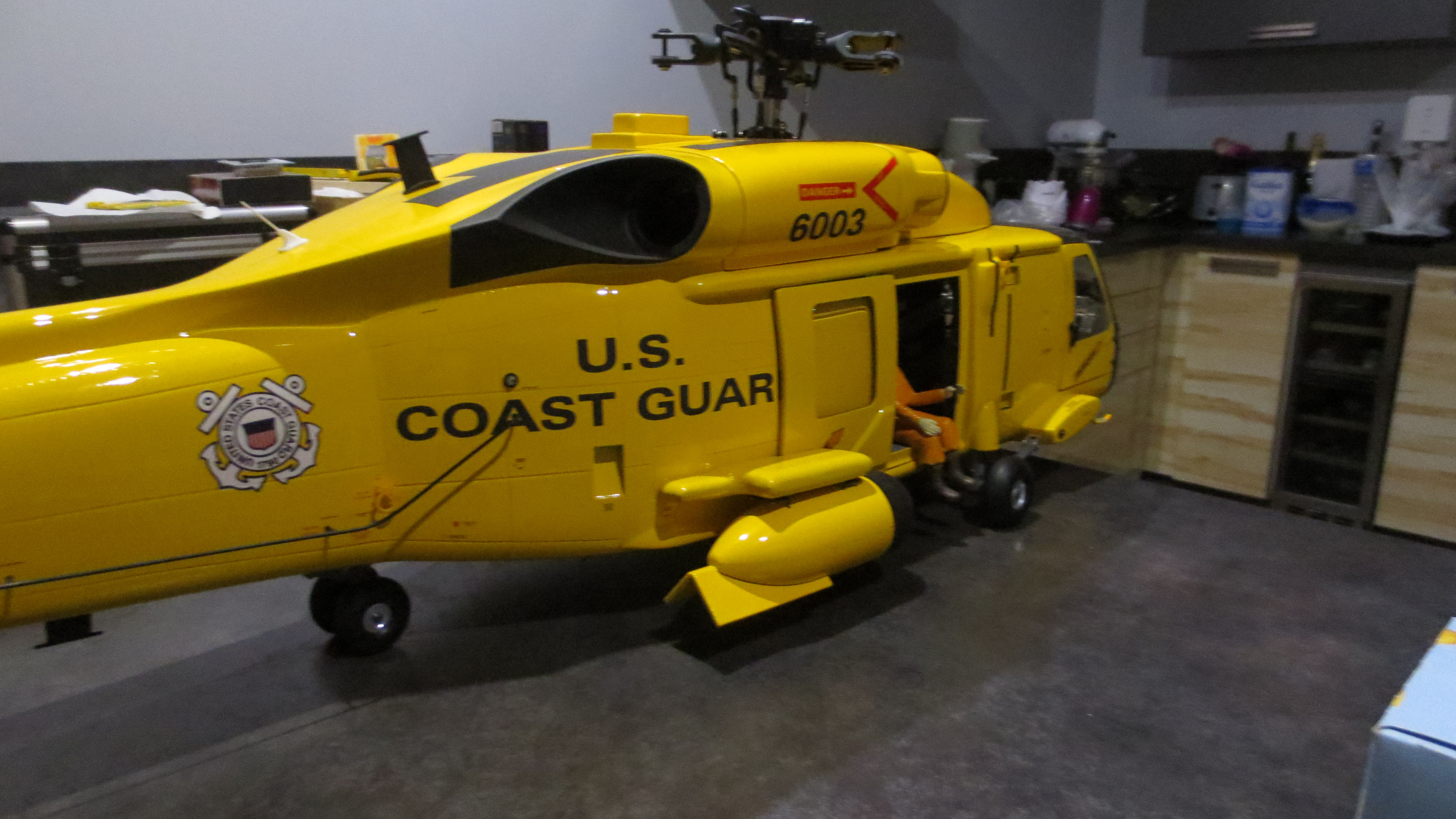

Fuselage peint, l'ensemble des lettrages et zones mat sont réalisés à l'aérographe et les logo + petites écritures en décalc réalisés par mes soins.

Superbe Julien    Tu es content des dernières pièces peintes ?
Pour te répondre Stéph, je suis même super content car, fait par un autre carrossier membre de mon club aéro, qui s'est débrouillé a refaire la teinte de mémoire car impossible de lui laisser le fuso, et de plus avec un durcisseur pour apprêt car je n'ai pas voulu acheter un litre juste pour utiliser 125ml.
Prise rapide mais il a géré car l'ensemble des pièces sont à la bonne teinte, juste les deux capots du dessus un poil plus foncé mais vraiment léger.

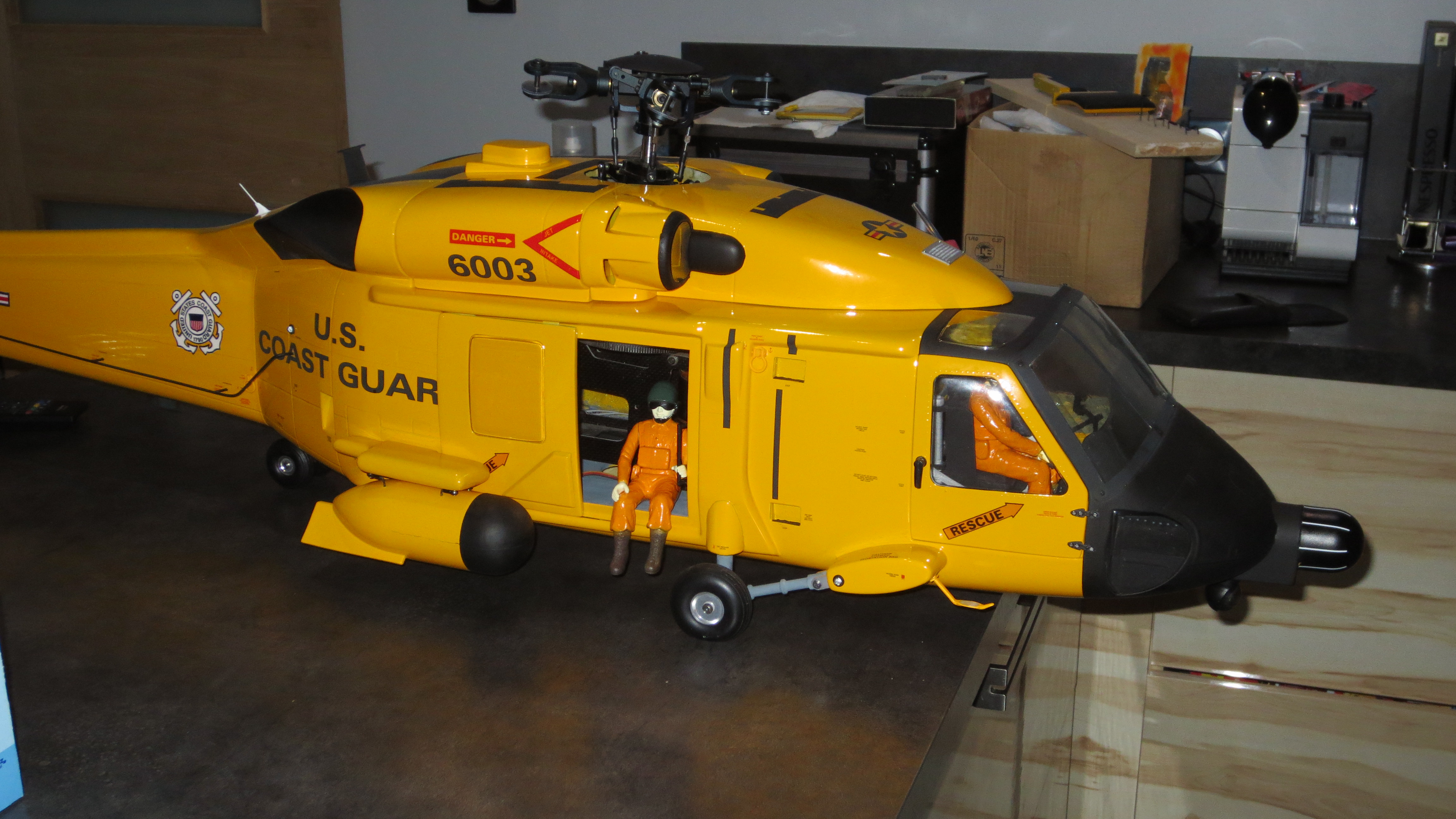

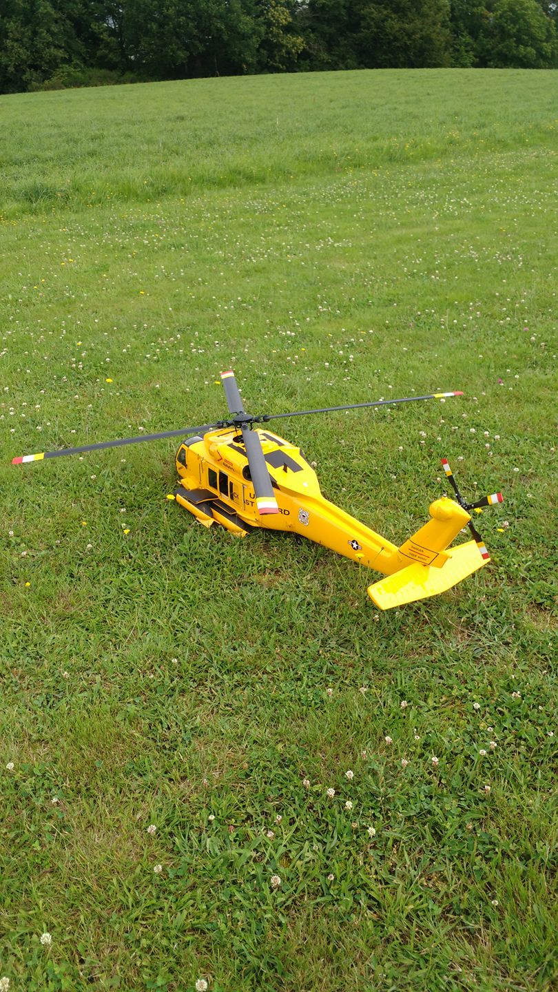

Merci airwolf, il a fait son maiden fini cet après midi, et machine des US coast guard oblige, il a volé ds des conditions dignes d'un sauvetage en mer agité.
Décollage par temps idéal, pas de vent mais surpris par le crachin qui venait dernier moi, il a pris du bouillon, bien baptisé.
Mais il vole même mieux avec tout le barda.
Bon, maintenant je réfléchi au prochain projet mais en mieux.

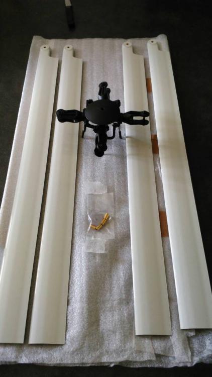

Tu peux me faire une ou deux photos gros plan de tes fixations de biellettes entre les pieds de pales et le plateau cyclique ?
J'ai l'impression que c'est la même tête quadri que je vais monter sur mon H-34 avec un plateau cyclique de TRex 600, mais chez moi les biellettes sont assez inclinées (pas verticales) et ça ne me plait pas beaucoup.

Par contre, il me semble qu'elles sont perpendiculaires sur le mien, j'ai seulement remplacé les chapes par des modèles de chez mikado qui proviennent du logo 550/600.
